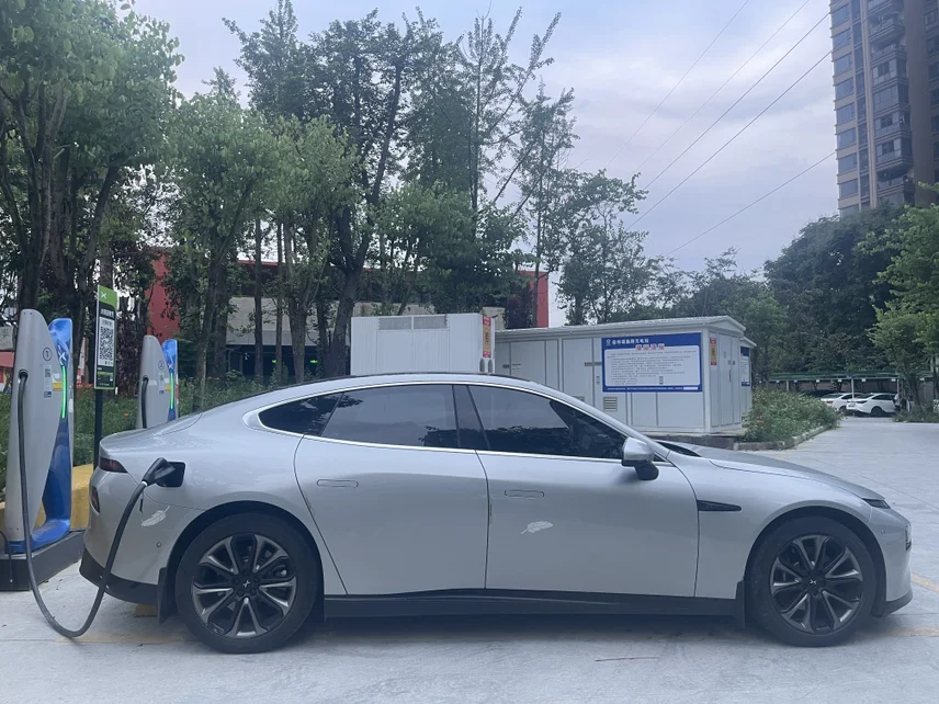

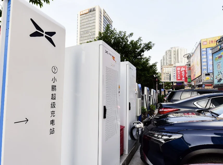

现在正值夏季,天气非常热,所以在使用电 ⻋时一定要注意安全1,第一个就是要注意充电时的温度控制,在 条件允许的情况下,尽量选择地下停⻋场的 充电站或者带棚子的充电站,这样散热器效 率最高,给电池的压力最小,因此,可以达成最快的充电速度。

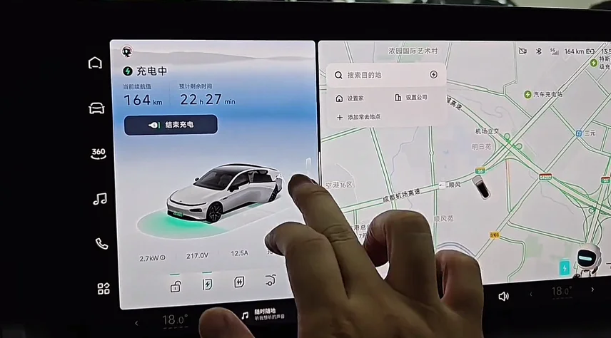

另外在⻋控界面里面打开电池智能温控,然 后在导航至充电站的时候,电池就会自动开 启降温。这样可以提高电池充电时的热管理 能力。电池热管理措施的核心目的和过程是这样 的,电池目标温度大概是25°C,当低于或者 高于这个温度超过一定范围的时候,他就会 自行启动对电池进行温控。如果是在充电的 过程中,系统就会利用充电桩的电能对电池 进行降温或加热处理,但是由于我们老款p7的电池水冷板是在底层,因此加热或降温速 度可能不至于那么快。
如果是全新小P的话,电池无热蔓延技术有大面积的水冷散热技术,因此可以支持更高功率的 极限快充。而且全新小p电池散热能力提升100%现款做了更多的优化,因此可以完全无需担心其他的一切交给系统。

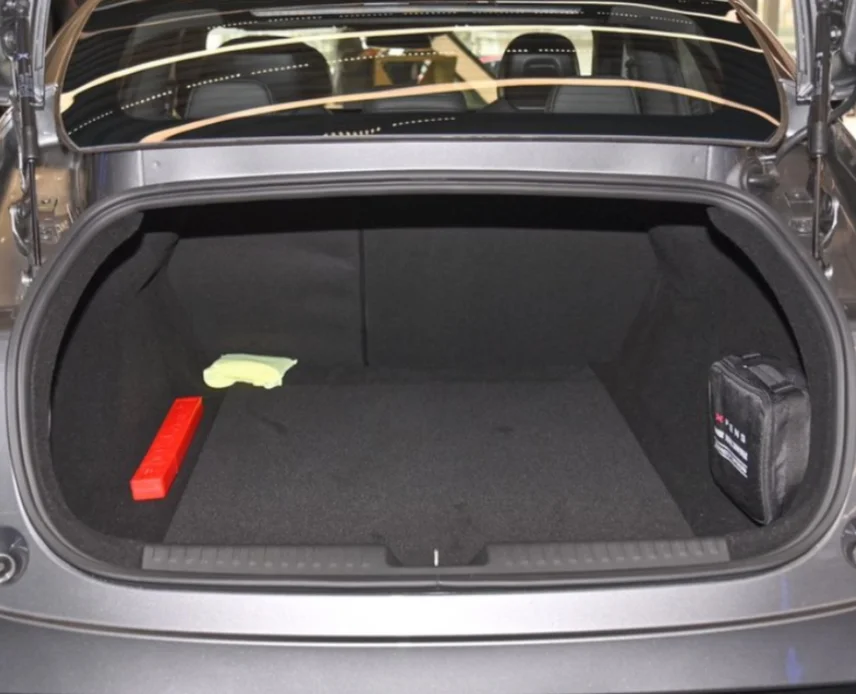

2,在户外⻓期停放时,为了防止暴晒导致⻋ 内一些易燃易爆物品产生一定的危险,请尽 量不要使用或存放这些物品。如果要必须存 放,建议第一个是用保温套放好在手套箱 内,或者放在后备箱的隔板下层。
当然那种压缩气体的罐体是强烈不建议存 放。如果只是一些量非常少的消毒用小瓶装 酒精和消毒凝胶的话问题不大。 特别要注意的是防晒喷雾或者很多压缩喷雾 都有可燃性。要注意保持存放温度温度。

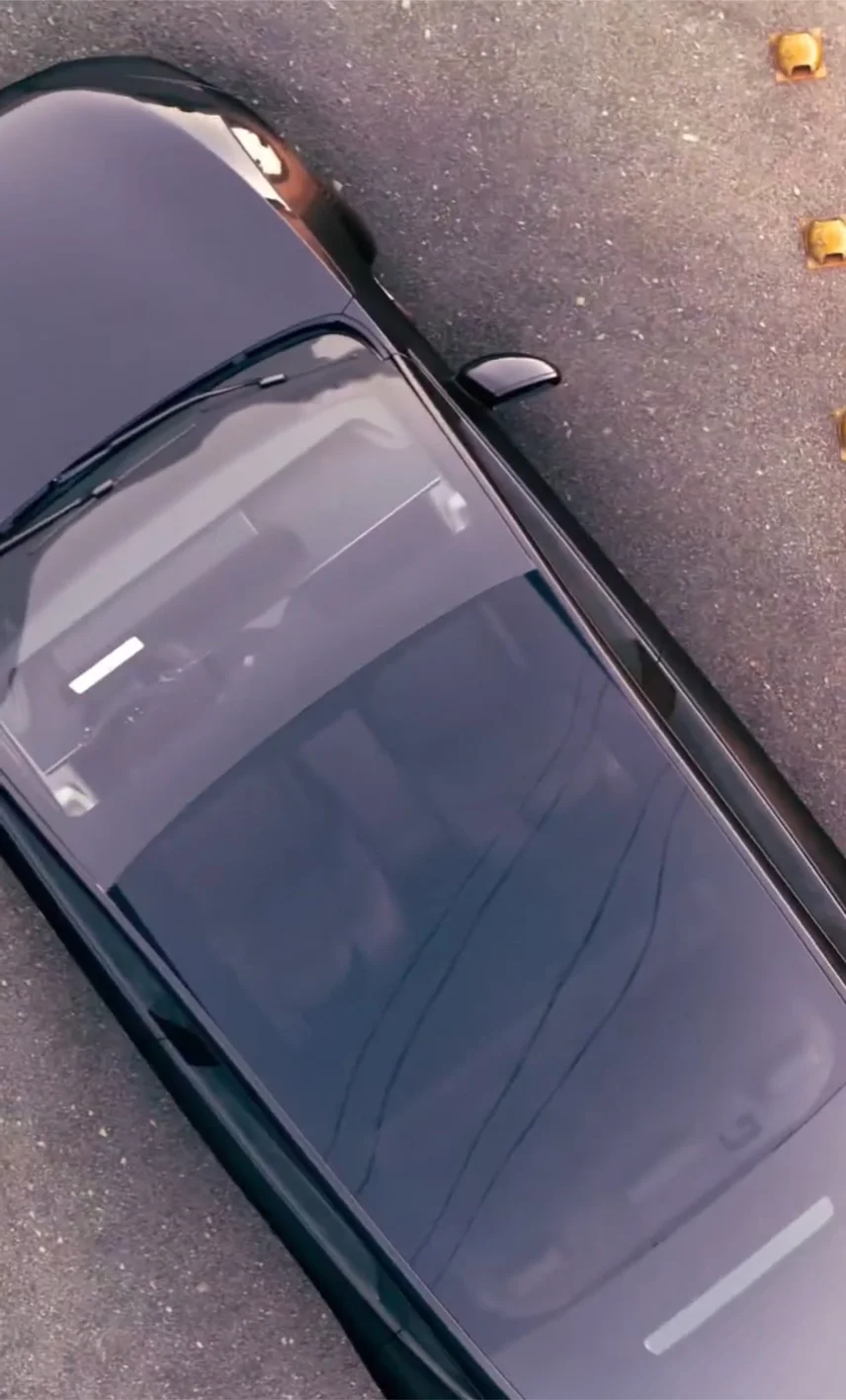

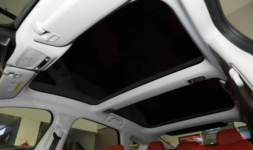

3,⻓期暴晒会对⻋内元器件造成一定老化。 所以我用上了的遮阳帘,同时可以在为 前挡⻛买一个厚层的遮阳挡,可以变成圆形 的薄薄一层,像纱一样的没有任何作用。建议买中间有泡棉的那种很厚的。

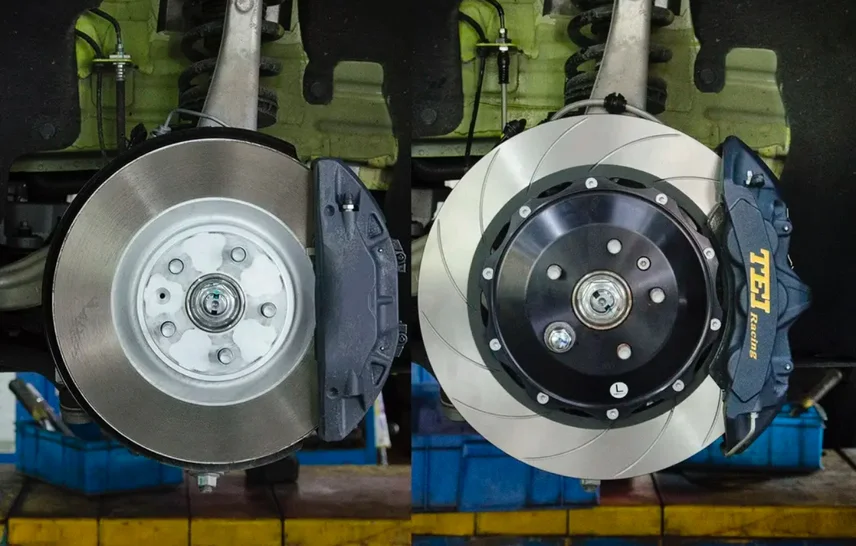

5,在遇到连续⻓下坡路段的时候,可以打开动能高回收或者中回收,另外由于电⻋自重 较大,刹⻋负荷也很大,所以⻓下坡不建议连续使用纯机械刹⻋重刹。但是由于小p在常规幅度使用刹⻋踏板的过程中,是已经开启了动能回收的。刹⻋踏板的初段是制动能量回收,再度深踩 才会激活机械刹⻋。当然,全新小p配Brembo刹车系统,无论使用高中低何种动能回收,在踩下制动踏板的一瞬间,系统都会自动处理机械刹⻋和动能回收的力度分配。所以也无需担心。

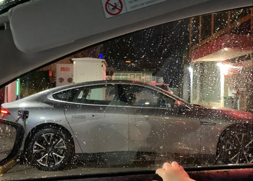

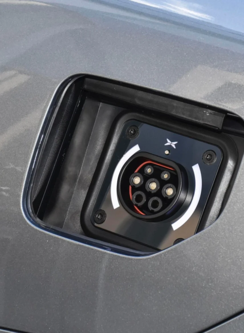

6,西南地区虽然夏季高温,但是降雨量也很大,虽然⻋辆的充电插口在插上之时是确认 可以有防水措施的,但是在打开的一瞬间, 万一水进入到了充电口就不好了,所以在插 上充电枪之前,最好能够同时确认一下⻋辆 的充电接口和充电器都处于干燥状态,此时 再插上充电枪,下雨就不怕了。

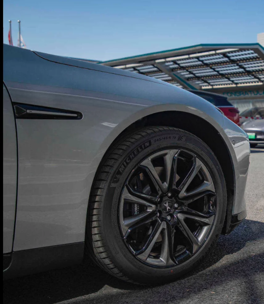

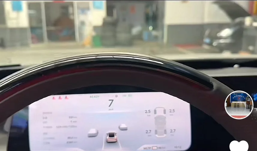

7,在极端温度天气情况下,胎压会急剧升高,也要尤其注意胎压不要超过冷⻋3.0Ba r。小p的推荐冷⻋胎压是2.5-2.7。这取决于人员和载重数量,空⻋建议冷⻋2.6。重⻋建议冷⻋2.7。至于跑起来后,温度会上升到2. 7-3.1,都属于正常范围。🤓
