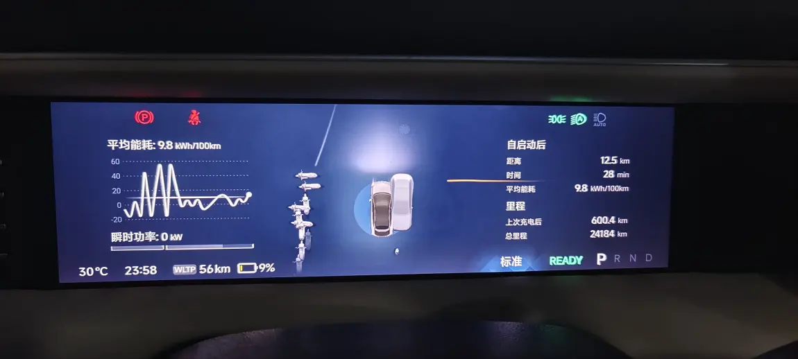

我的是g6 755max,小鹏的能耗真的是无敌,城区开,实际里程:wltp里程,都是1.1 :1。也就是说,我90%的电,wltp是553的续航,实际的话可以跑600+。下面分享一下我最近一次充到95%的续航情况。
如图,开了600公里,还剩9%的电,56公里的续航,按比例算,可以开到660,然后上次充电是充到了95%。

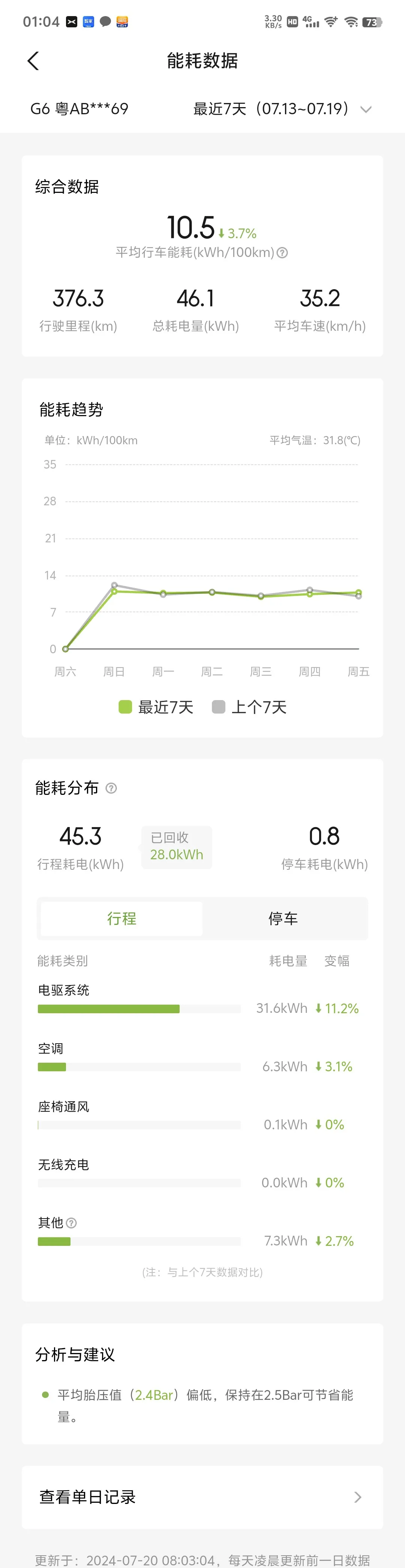

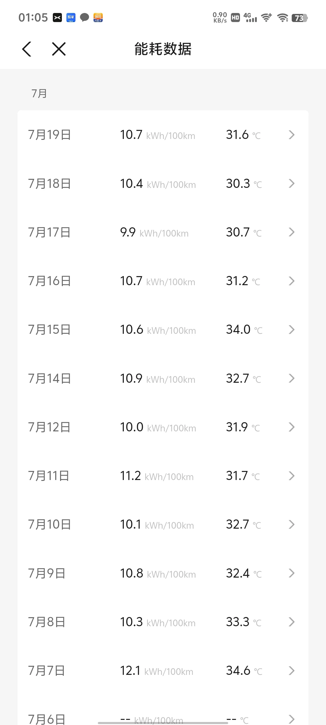

下面是当时的电耗情况。
可以看到,行车电耗都是在10点几。而总电耗=46.1/3.763=12.25086367,也就是12.25度电/百公里。这还是一辆suv!

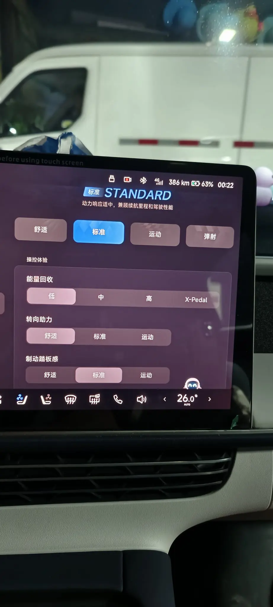

图片是我的驾驶模式,能量回收是低。平时开车都是正常开,座椅通风从不关,空调是26度auto,扫风,热的话就极速降温,降下来了就26度,冷了就空调避人吹。
很多人觉得电耗跟动能回收关系很大,其实并不是,这都是特斯拉给大家带来的错觉。小鹏有crbs,没必要强制高动能回收,不舒服,特斯拉是没有crbs,所以才强制动能回收。
那什么是crbs呢?简单点说,就是当你踩刹车的时候,会根据你刹车的速度跟深度去分配刹车盘跟动能回收的制动力。就是说,当你轻刹,系统会优先让动能回收来提供制动力。当你重刹,系统会判断你需要大的制动力,这时就会刹车盘跟动能回收一起提供制动力,这时就会有能量损耗。但这些判断逻辑跟车上的能量回收强度没有关系,那个设置只是影响你松开电门时的回收强度。这也是为什么特斯拉要强制单踏板,没有crbs,尽量让你别踩刹车,不然就会有能量损耗。
所以,开车不要经常急刹,控制好刹车就能很省电。然后有人说雨刮跟座椅通风很耗电,其实并不是。雨天电耗高,是因为积水导致滚阻大,当然风阻那些也是原因,但雨刮影响很小。而座椅通风就是个风扇,就是把风从背部吸进去然后从屁股吹出来,基本不耗电。看我上面的耗电详情就知道,一个星期就耗了0.1度电。
此外,经常停车在车上享受的,就不要说续航不行了,你的享受都是要电的。最耗电的是空调,然后是哨兵。哨兵开一白天,要1度多的电,影响的续航是十几公里。空调的话,我的看法还是舒服最重要,省电是次要。我的做法都是极速降温先,冷了就26度auto加扫风,如果还冷就避人吹。很多人可能觉得26度会热,那是因为你没先开极速降温也没开扫风。
