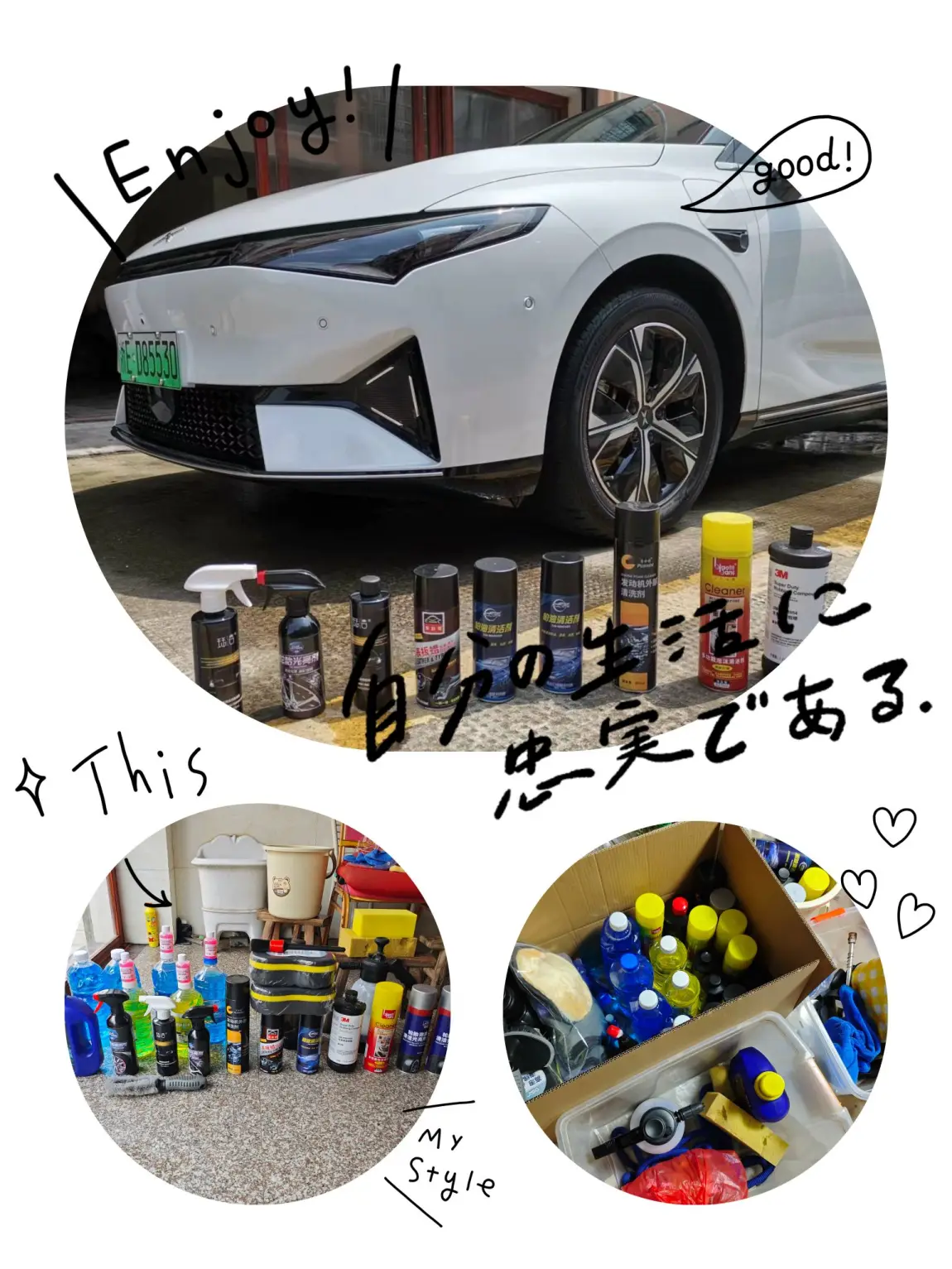

一、准备材料:洗车机、洗车液、喷壶、洗车海绵、毛巾、吸尘器、3m粗蜡细蜡、表板蜡、柏油清洁剂、泡沫清洁剂、轮胎光亮剂、镀膜剂、玻璃水、遮阳罩等。

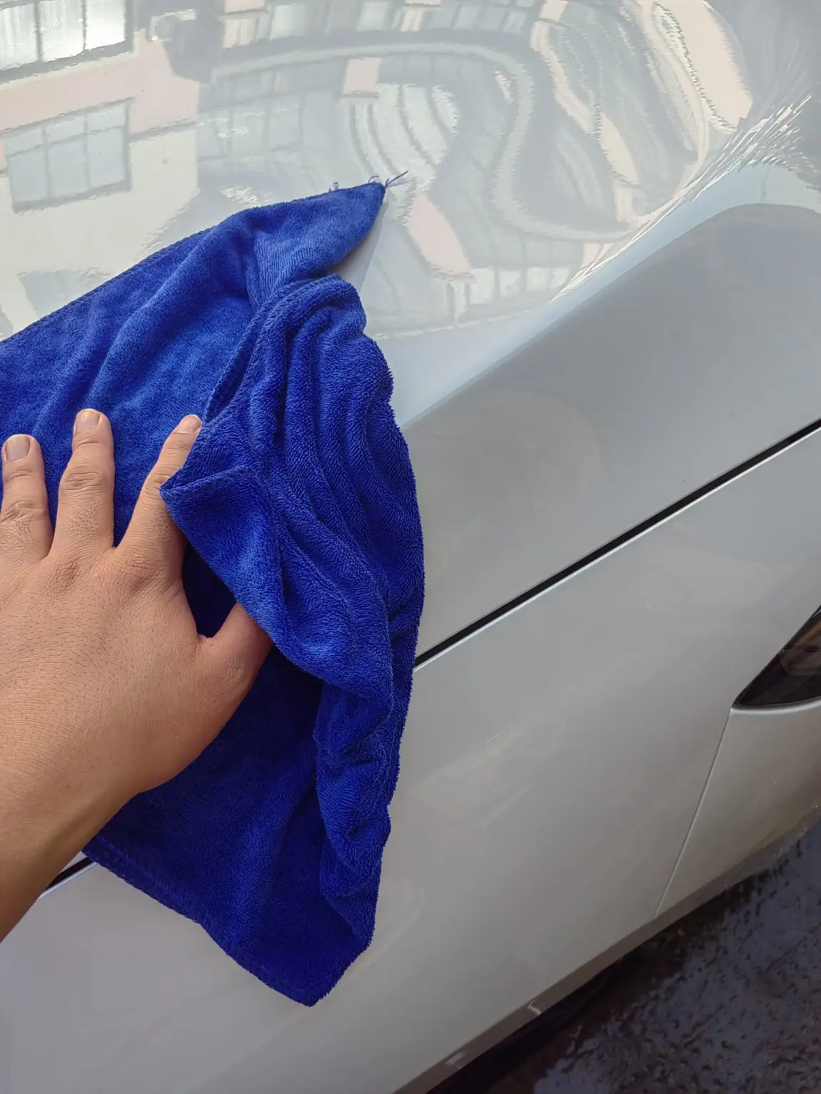

3、擦洗完后用清水把污垢冲洗干净,再用干净毛巾擦干即可,玻璃可以用专门的麂皮布,期间可以把脚垫拿出来冲洗晒干;

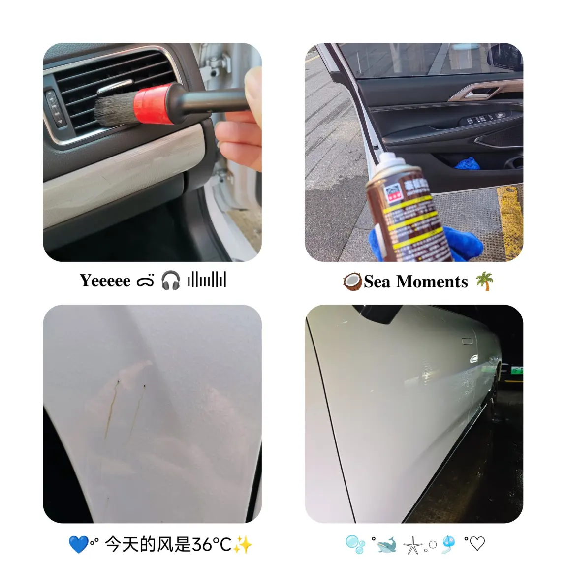

5、用小毛刷清洁空调出风口灰尘,吸尘器清洁内饰座椅,脚垫等;
6、观察车漆一圈,有黑色颗粒物则是车轮抛起来的柏油,可使用柏油清洁剂去除;(注意:柏油清洁剂是具有腐蚀性的,清洁完车漆后建议再用清水冲洗擦拭,避免喷到镀铬条以及塑料上

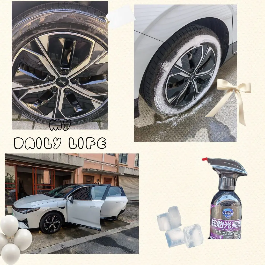

7、轮胎则可以使用轮胎光亮剂,使你的车轮光亮如新,车轮一亮,整车都亮;

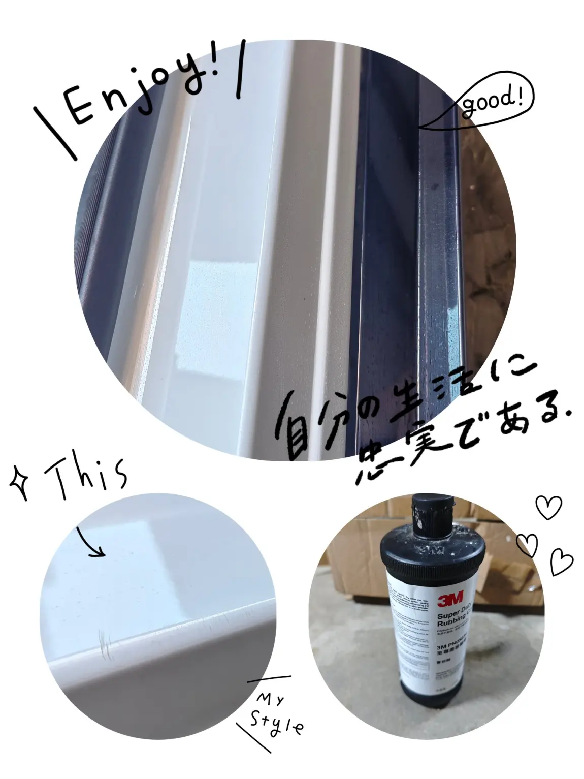

1、小磕碰没伤底漆可以使用细蜡以及粗蜡进行抛光,日常也可以使用牙膏进行研磨,也可以让美容店进行抛光处理;

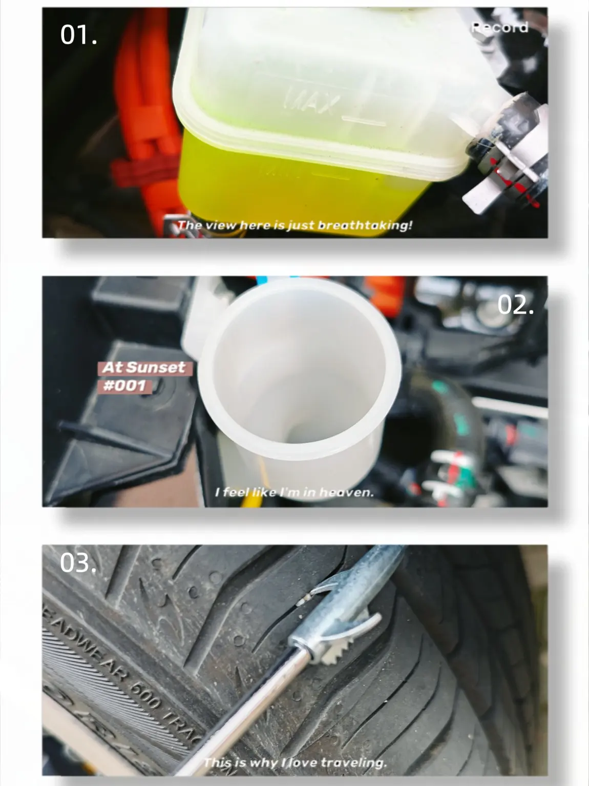

2、行车前的航前检查,检查一下玻璃清洁度,轮胎胎压以及车胎有无扎异物,可用取石钩去除车轮小石子。轮胎胎纹也是告诉我们是否需要更换轮胎的一个标志,轮胎中心有一条短线,车轮磨损到该线时即可考虑更换。(注意:行车时会有哒哒哒声音时,可能会有钉子或者较大石头卡在轮胎缝中,较为低沉的声音可能是钉子造成的异响。

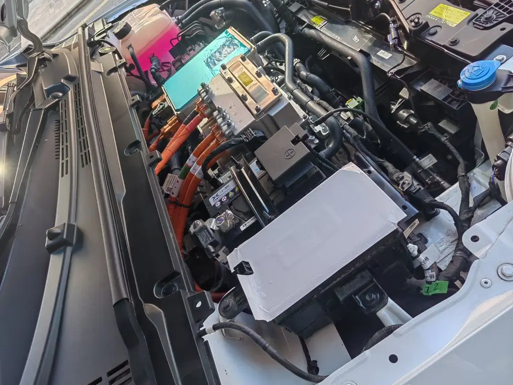

3、雨刮水的添加:打开前机盖,找到蓝色盖子,倒入玻璃水即可,在添加玻璃水的同时,也可查看冷却液是否在液位之间。(注意:玻璃水有分季节使用,冬季建议使用-10℃即以下玻璃水使用,避免水壶结冰)

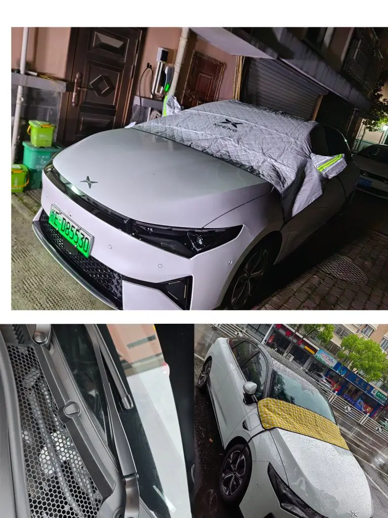

4、遮阳以及落叶🍂对爱车的影响:
现在夏季太阳的暴晒会造成车内饰老化,车内温度飙升,可以选择遮阳帘遮阳伞对前挡进行遮阳,也可降低阳光直射对车辆的影响。车外遮阳帘也可以在雨季大风天使用,可有效降低落叶对车辆下水道的堵塞情况。

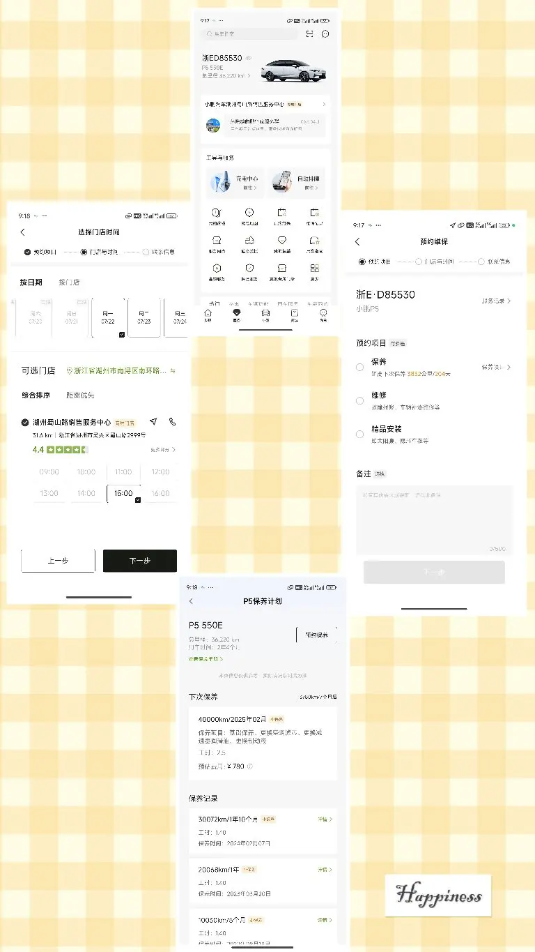

小P保养周期为首保5000km,之后均为10000km或一年,已先到者为先。小P全国各门店均可维修保养,可以用积分进行现金的抵扣。
可在服务-预约维保-保养-选择门店时间即可完成预约,如有急事预约不上的话也可以直接到门店排队。
在服务-总里程中也可查看自己爱车的保养计划,里面有保养项目以及预估费用等。
