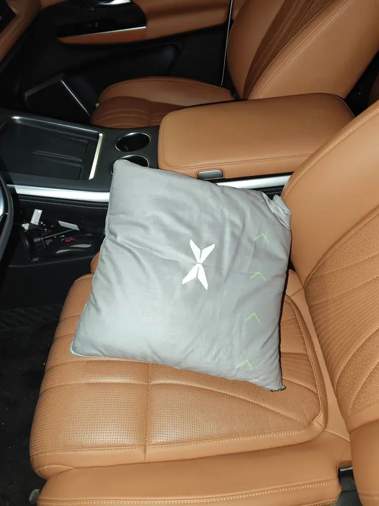

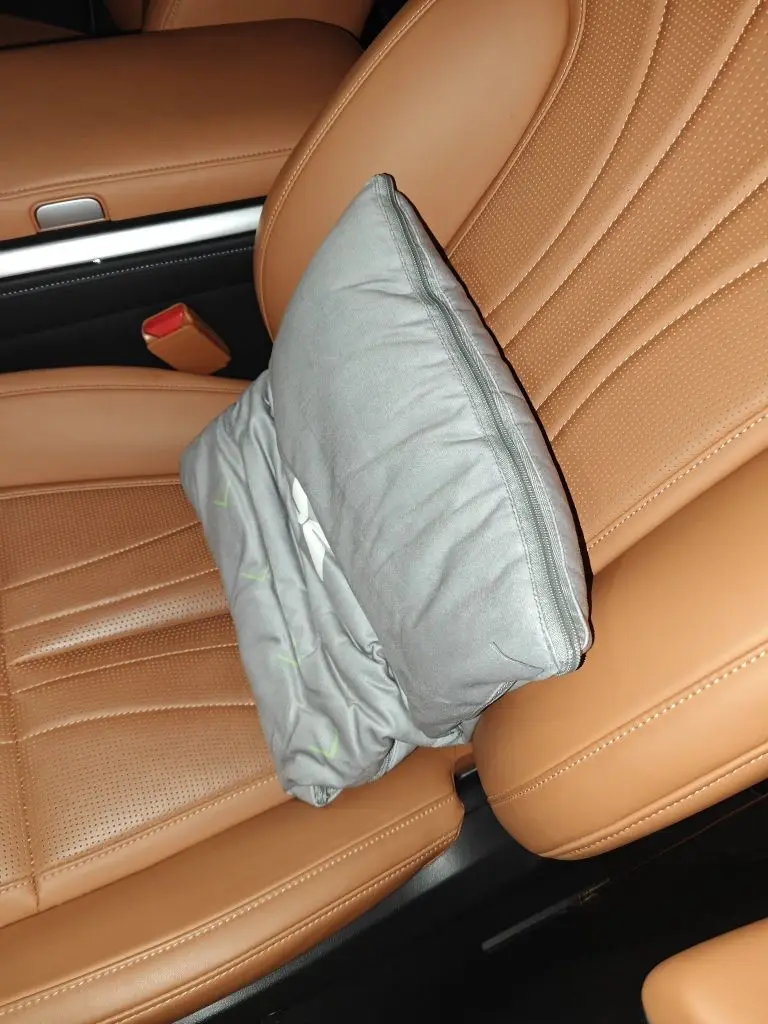

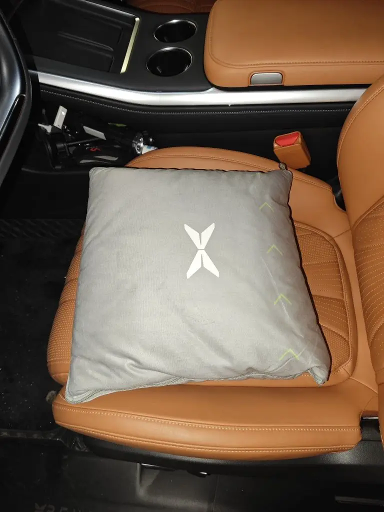

4. 保护真皮座椅:使用专门的真皮清洁剂或温和的肥皂水定期清洁座椅表面;避免让真皮座椅长时间暴露在阳光直射下,因为紫外线会导致真皮老化和褪色;当食物或液体不慎掉落在座椅上时,需立即用干净的布轻轻擦拭干净,以防止污渍渗入真皮表面;定期使用专门的真皮保养品或润肤霜保养真皮座椅,保持皮革柔软并防止干裂。
