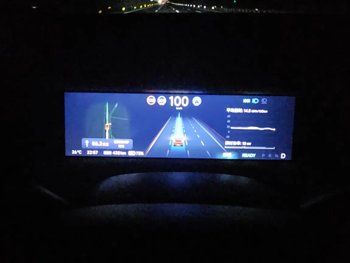

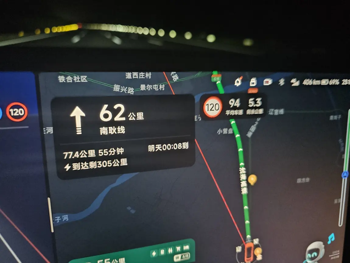

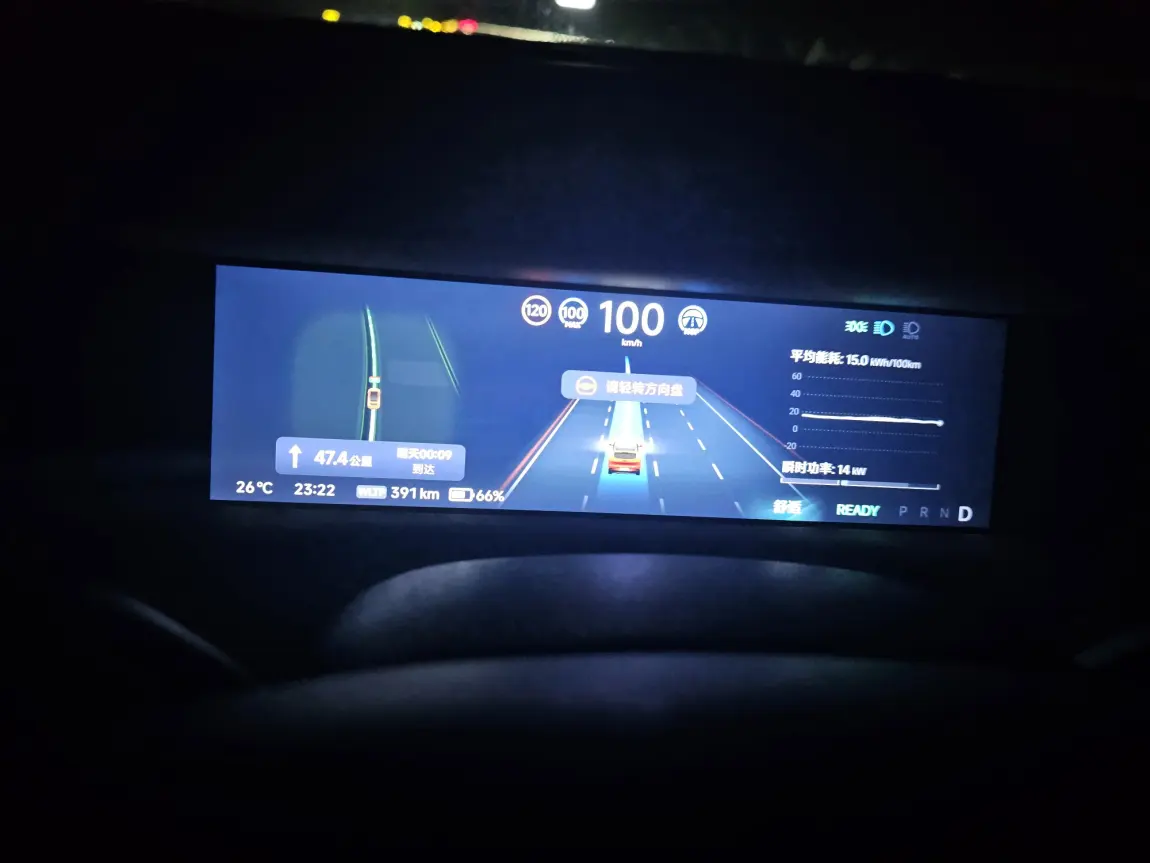

在前两天重置了系统,在wltp工况下对G6进行数据监测。服务中心建议不要把表显推到126,个人体验下来,确实126电耗和续航表现不佳,以后没什么事还是都慢点跑吧。个人测试在12日晚间高速,车辆很少,没有下雨,限速120路段,我表显100,实际高德速度94,基本上一路畅通,前方无车挡风,基本上能够一直维持100定速跑,属于理想测试状态。空调应该是前排25℃最低档,座椅通风我忘了开没开。远光灯常亮。

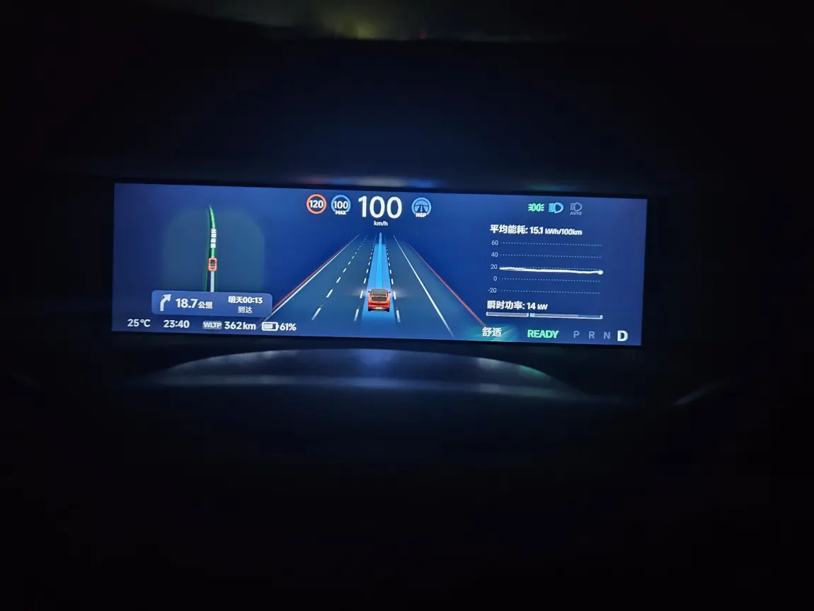

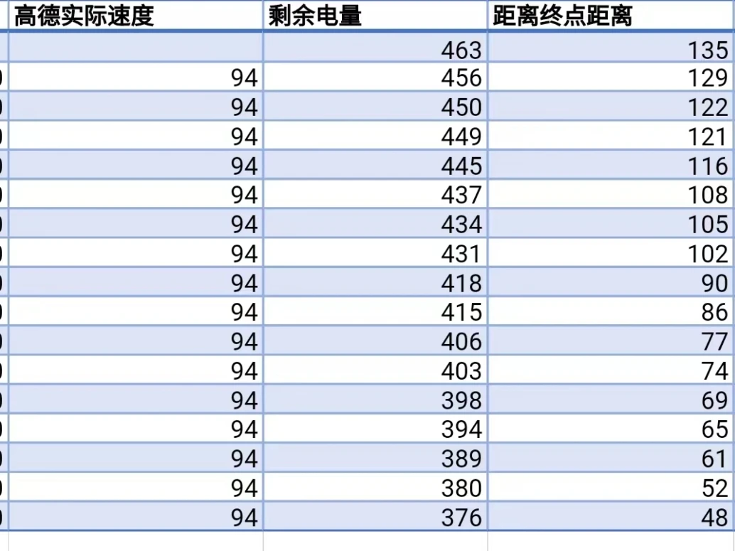

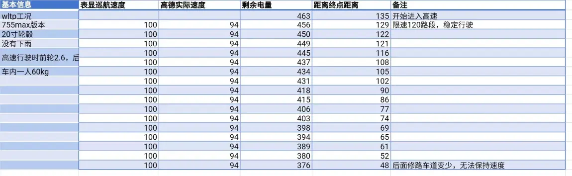

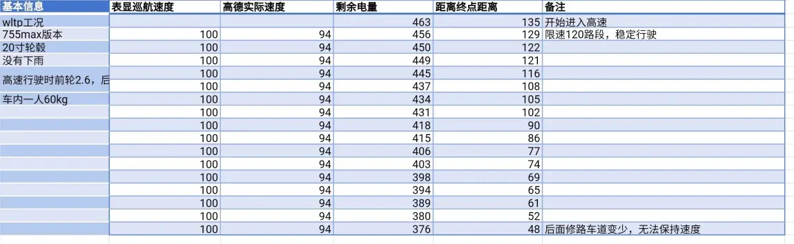

上高速前没有给车熄火做数据清零,所以这段的数据还是应该会与静态后清零重跑有一定差距。个人车况是车内仅一个人60kg,高速状态下胎压前轮2.6,后轮2.8。车子是G6 755max版本,选装20寸轮毂。高速路面状态良好。先说下结论,在我的车机显示数据没有问题的前提下,wltp工况下,接近封闭无车路段,能够稳定定速表显100去跑,实际速度94,wltp续航达成率基本上就是100%,我跑的这段能够稳定定速100的应该不到100公里,具体的我一个人还要开车真盯不住,但是我觉得本段数据还是可以给出一个结论。我在这里还是做个表格
维持稳定速度100路段,共计行驶里程81km,wltp掉电80km,如果看下我的每段记录的数据,会发现续航呈线性下降,下降速率约等于1比1。至少以我这次前方无车,接近理想状态来看,限速120的路段,表显100去跑,前置条件和我相同的情况下,是这样的一个数据。
其实车机能耗显示还是比较平稳的,我看这个波动,和限时功率有关,后期我才开始盯着这个限时功率,个人认为啊,车机定速100,无坡度的情况下应该是瞬时功率更多时候停留在14kw,在14和12之前反复跳,这个时候平均能耗是一条直线,平均能耗不上升。如果瞬时功率在14和16之间反复跳,过一段他就可能会升高0.1的平均能耗了,当然这个瞬时功率没几个人去看,我这边数据记录也不多,只能说仅作参考。上下坡的瞬时功率与坡度有关,这个没办法统计。我这段定速100的里程,在后面是修路就剩下一条车道,所以后面数据不能作为参考,我就没写在里面。个人认为,如果G6去行驶一百公里得高速路段,能够稳定定速100去跑,类似于无车的封闭路段,车内一人,高速跑起来胎压前轮2.6,后轮2.8的情况下,wltp剩余里程与实际行驶距离应该是1比1去掉的。反正后面数据我还会慢慢测,争取每个速度我都给一个具体的数据。本篇文章只能说以本次行程为例,是这个数据。

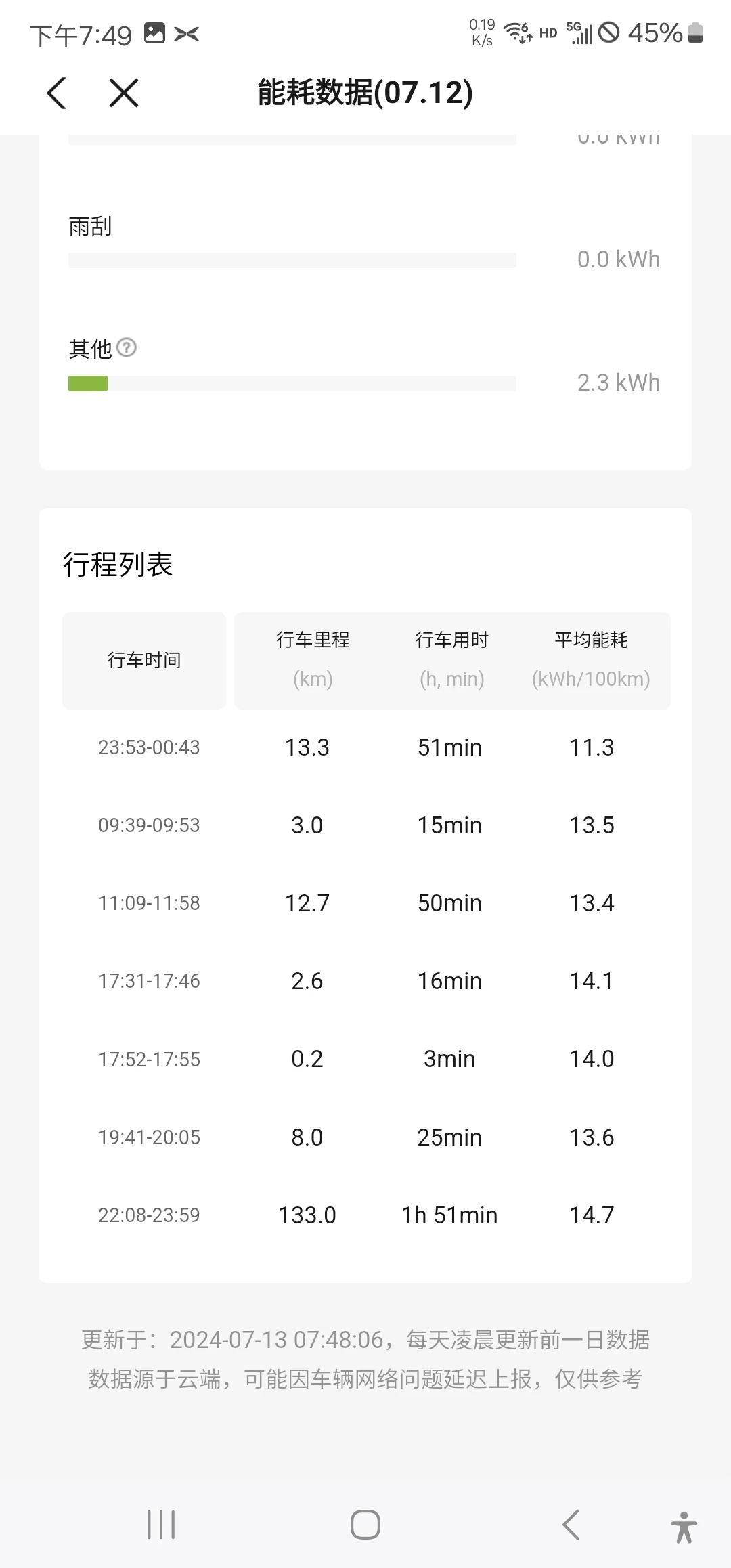

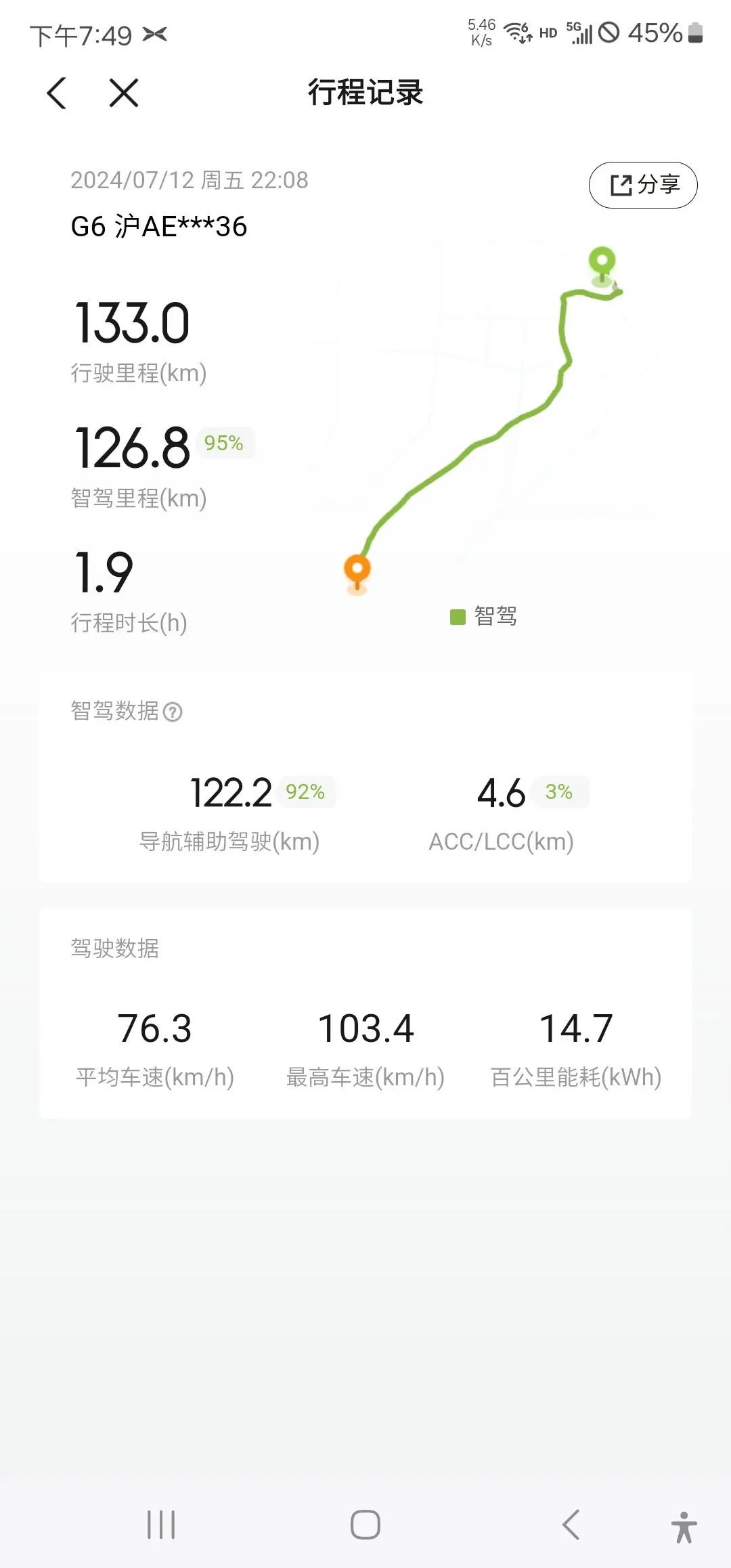

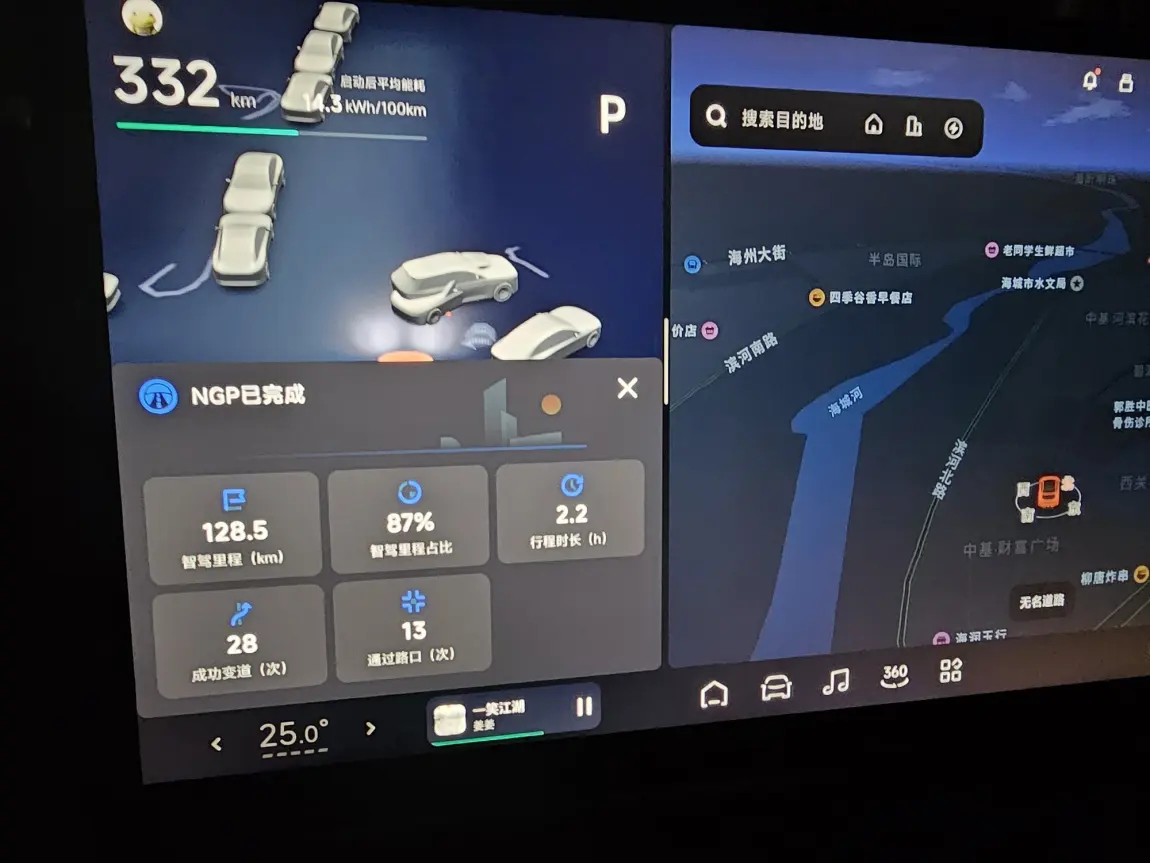

还有啊,电耗和上下坡也有关,我这段高速存在有坡度的部分,上坡下坡都有,这个说不准,只能尽可能理想状态,我觉得应该找不到全程纯平的路段。从上高速,到下高速,共计120km,wltp掉了117km,我还是发一下信息,全程存在速度不稳定阶段,数据不具有参考意义。

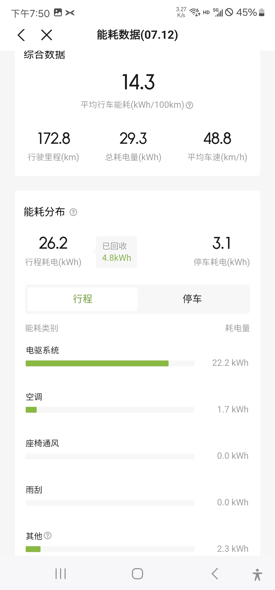

这个是当天的能耗报表,前面的短途或者其他状况,不具有参考意义。22点08开始跑最后一程,上高速前也没做数据清零,也是看看就行了,个人认为数据比较严谨的还是能够稳定在表显100的81公里路段。
