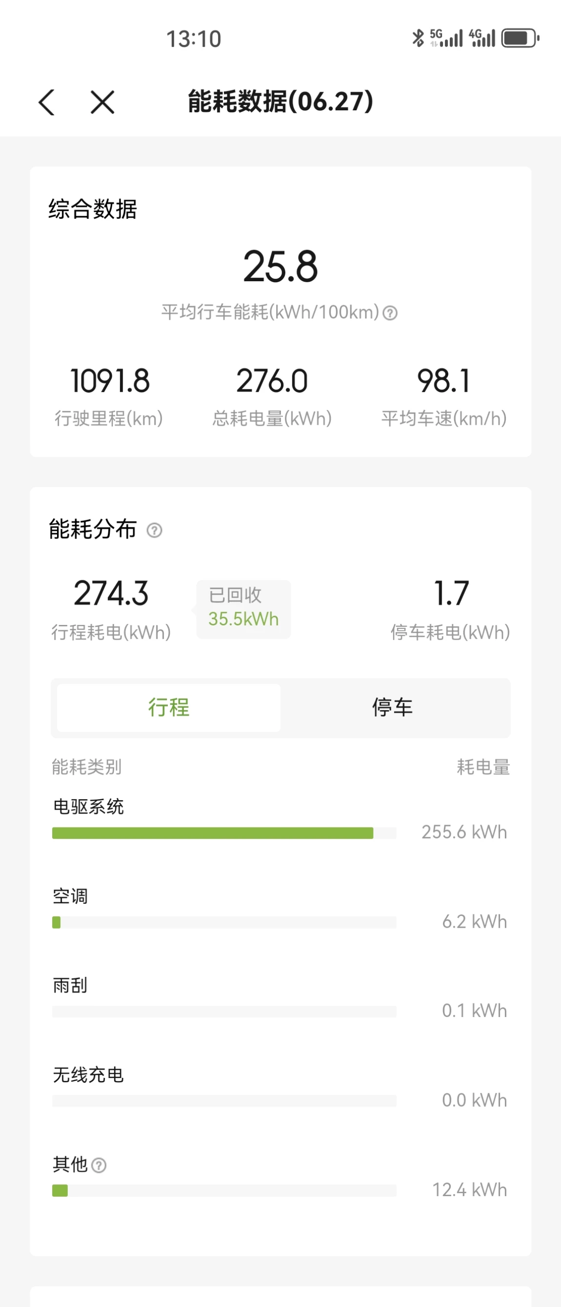

这是第一次长途,对车不熟,用的标准模式,能耗25.8。

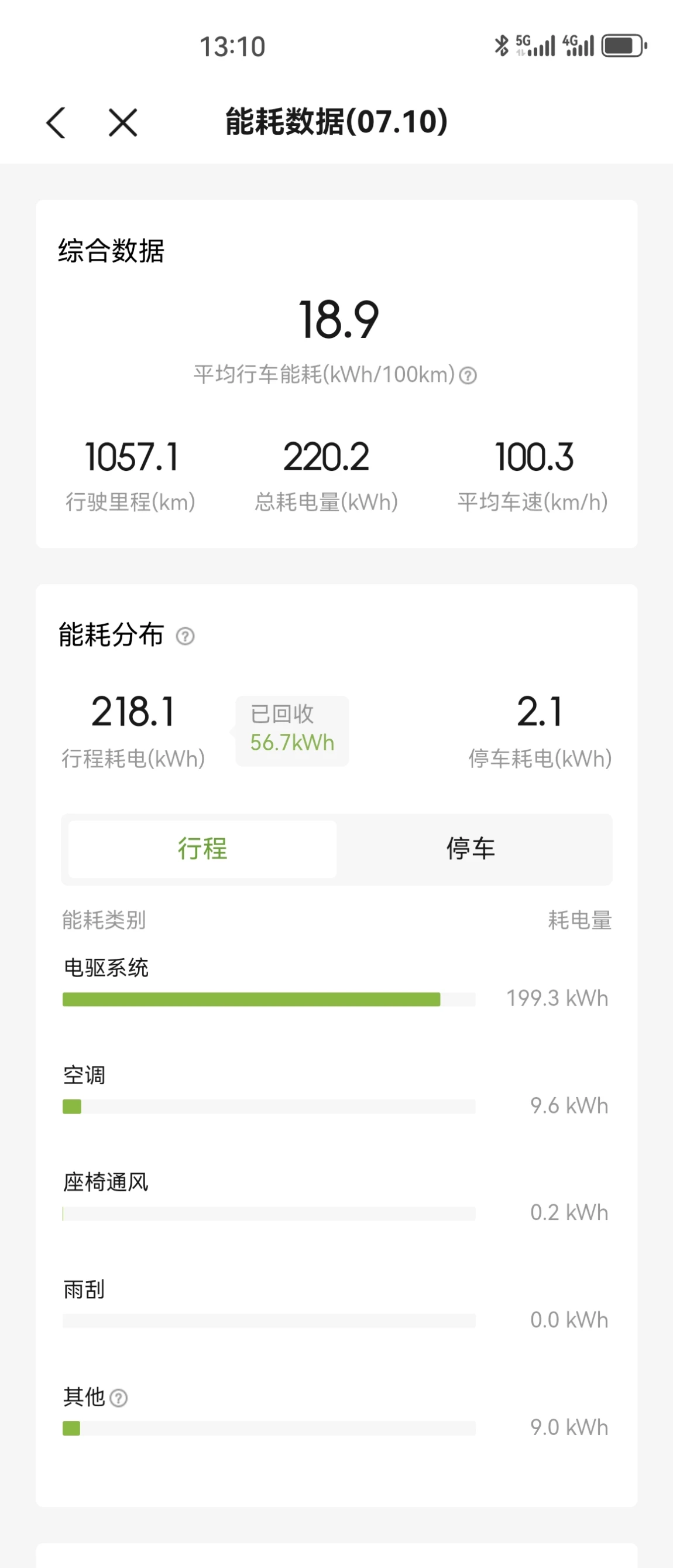

这是第二次长途,全程使用x-pedal(单踏板),动力回收作用明显,高速平均能耗下降到了18.9。
