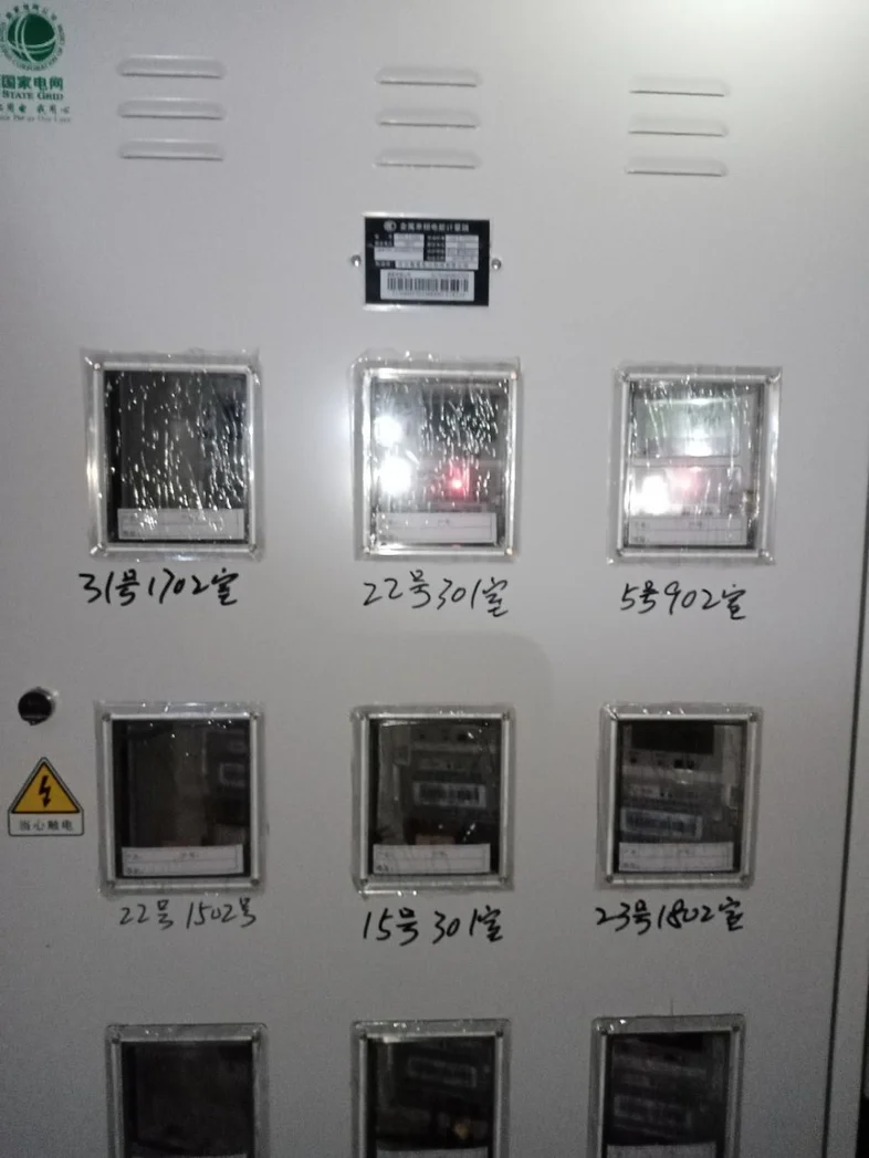

2. 资料上传完毕,就可以等着国家电网安装充电桩了,我是周六申请的,周四装好的,也就是4个工作日。安装的时候我不在,师傅直接联系物业安装的,安装好给我发了条彩信
