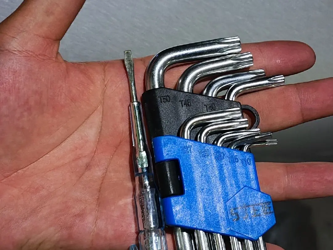

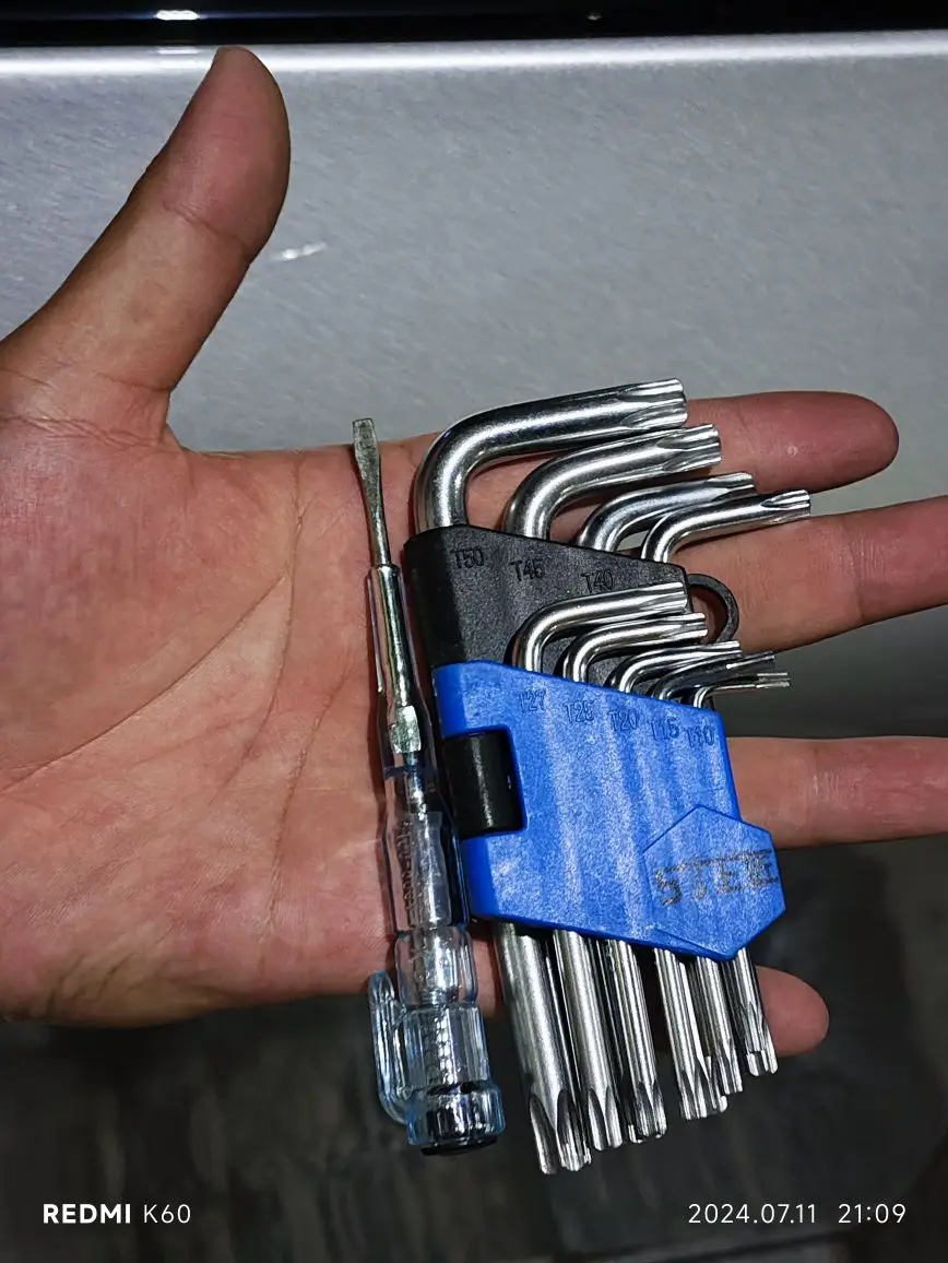

首先要准备的工具有:一把小号一字起、一根T25梅花型扳手。

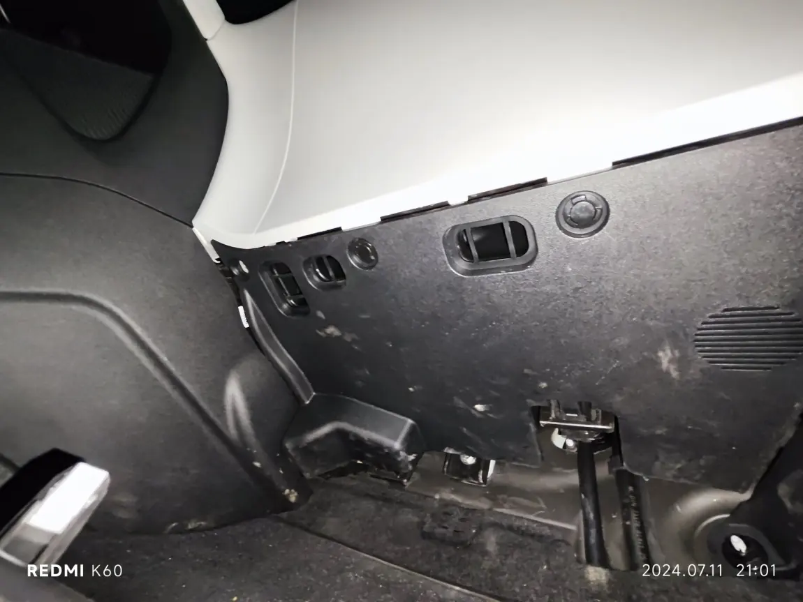

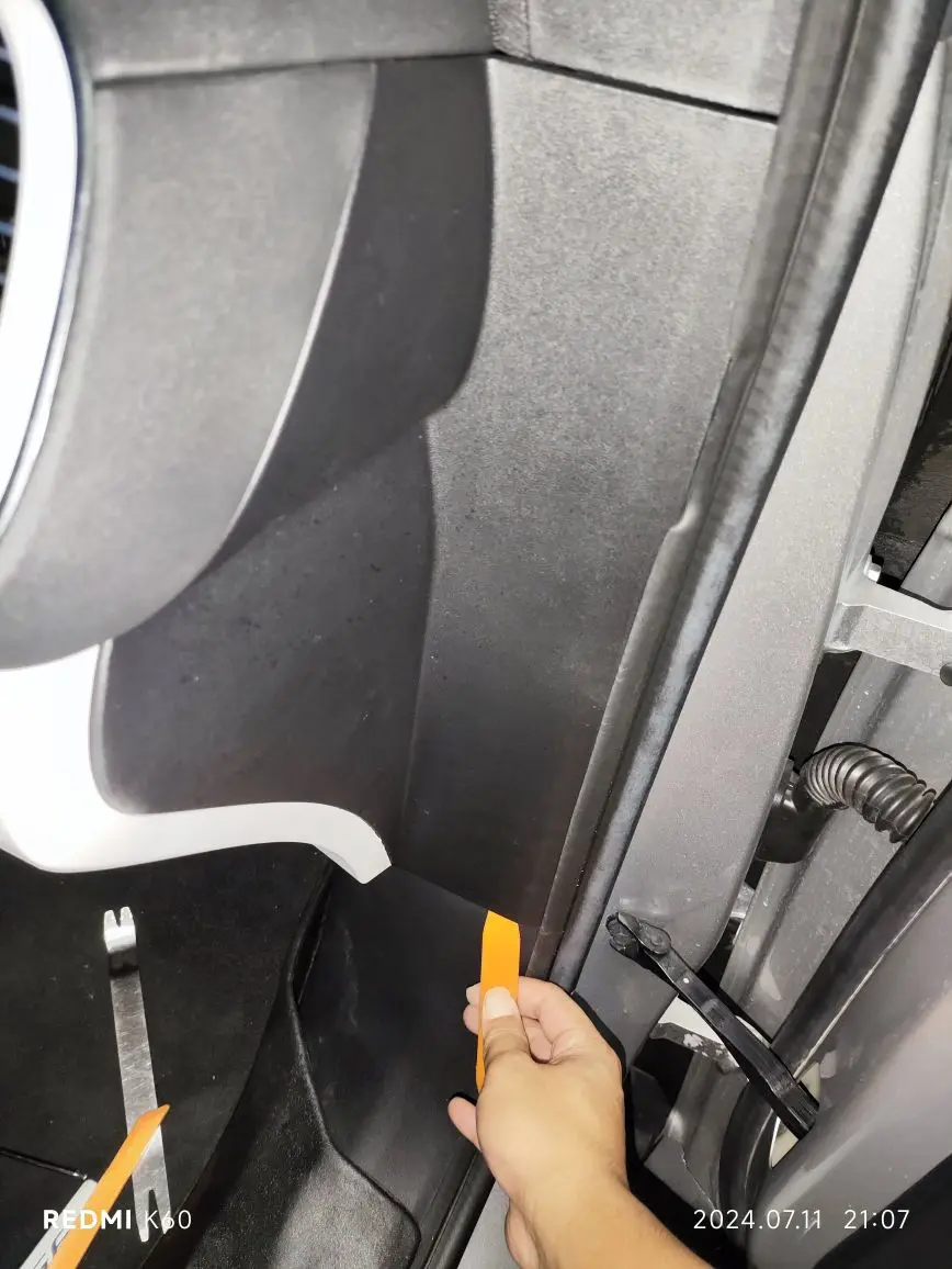

第一部:打开副驾驶车门,找到下图所示塑料板
这块塑料板用手抠开即可,内部仅有几个卡扣固定,非常轻松,女孩子也可抠下。

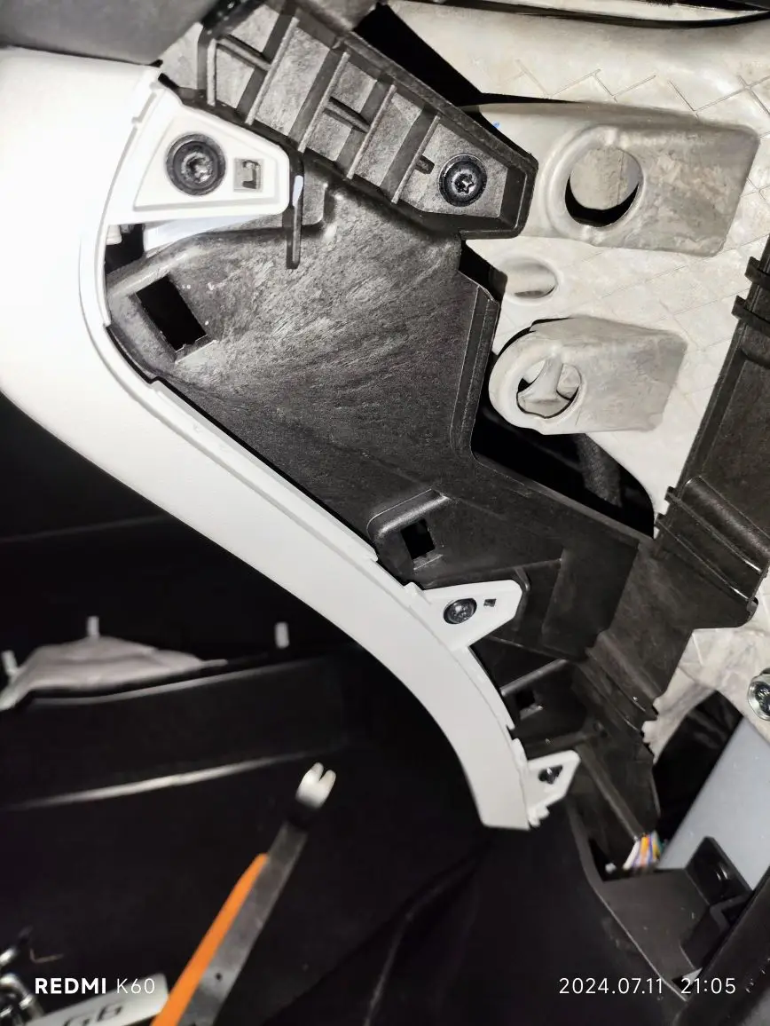

抠开后露出三颗梅花型螺丝,如下图
使用梅花型T25扳手逆时针将螺丝拧下。

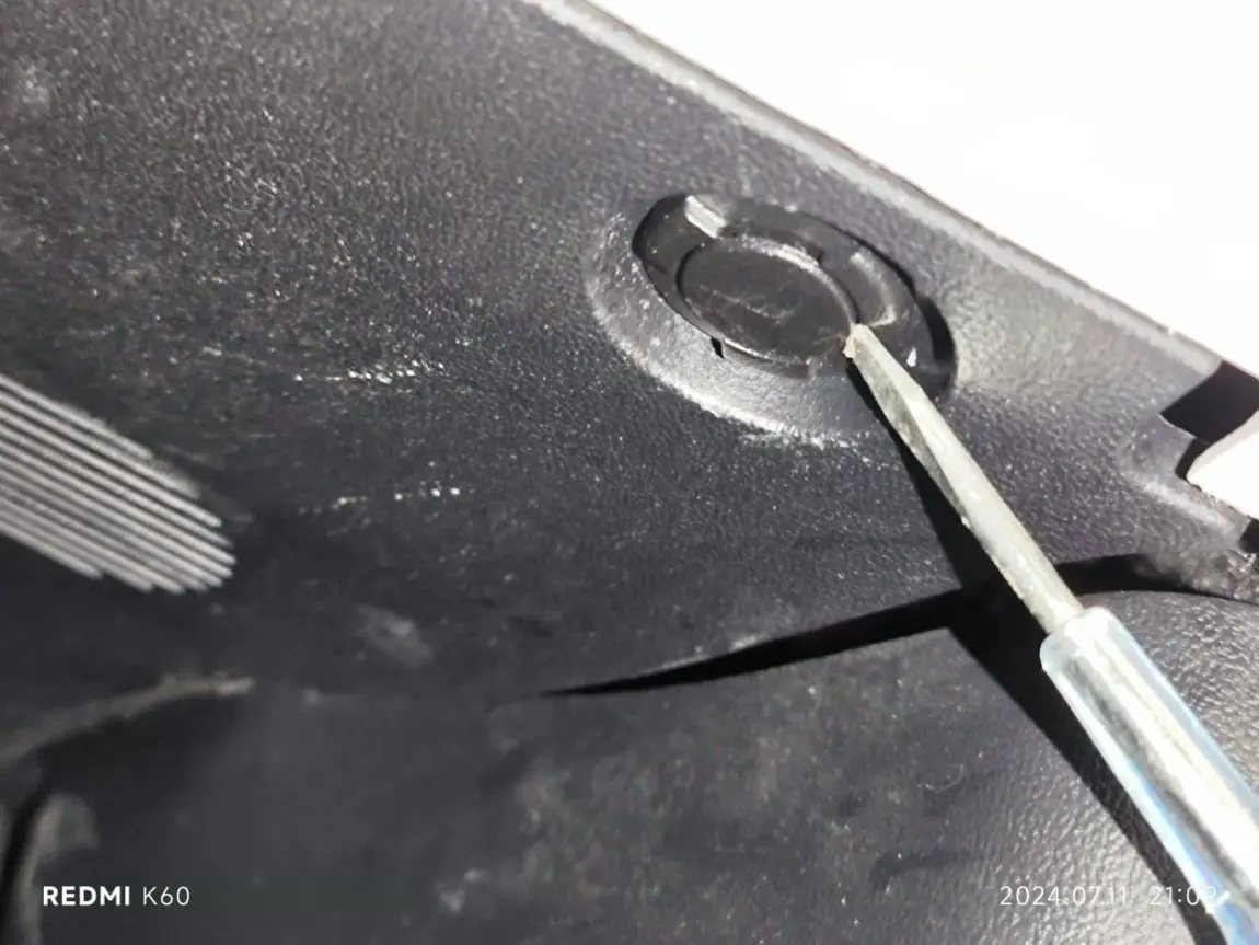

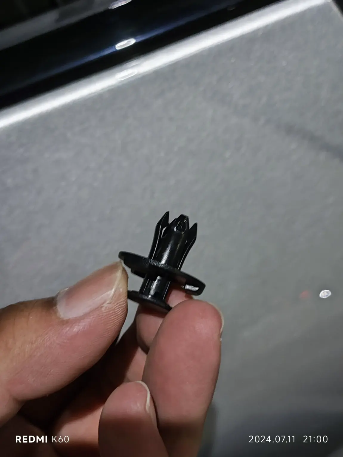

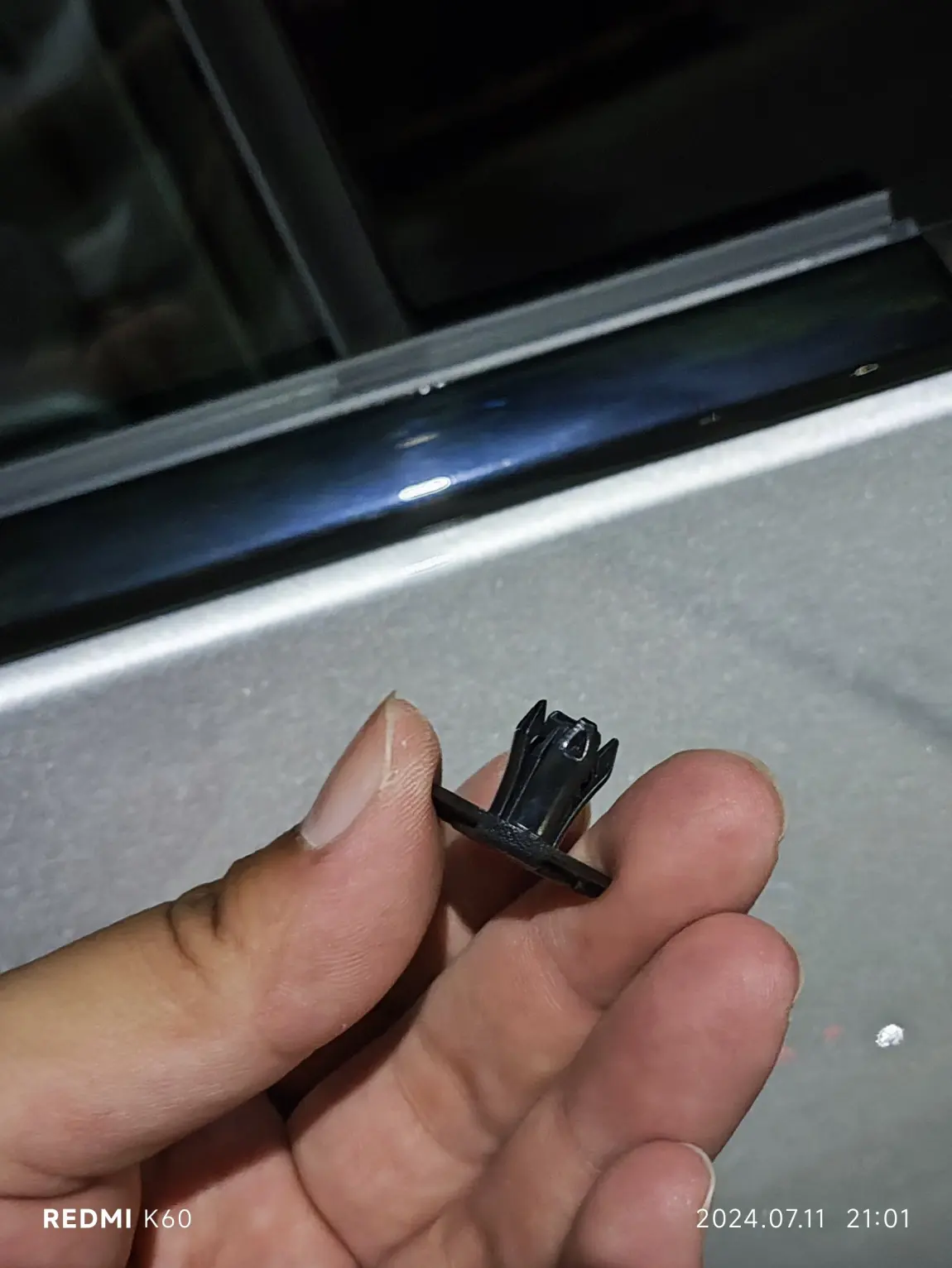

接着,我们开到副驾驶底部视角(需要蹲着拧着脖子往上看),可以看到有四个膨胀螺丝固定位,面对这种活动型膨胀螺丝,掏出我们事先准备好的小螺丝刀即可。
使用小螺丝刀对准膨胀螺丝中间圆圈部分的缝隙挤进去,扭动螺丝刀即可把膨胀螺丝翘下。膨胀螺丝结构如下图。
第一张图为螺丝固定在内部的样子。
第二张图为撬开后的样子。
原理就是翘下底部后,上方支撑结构失效,即可顺利拆下。

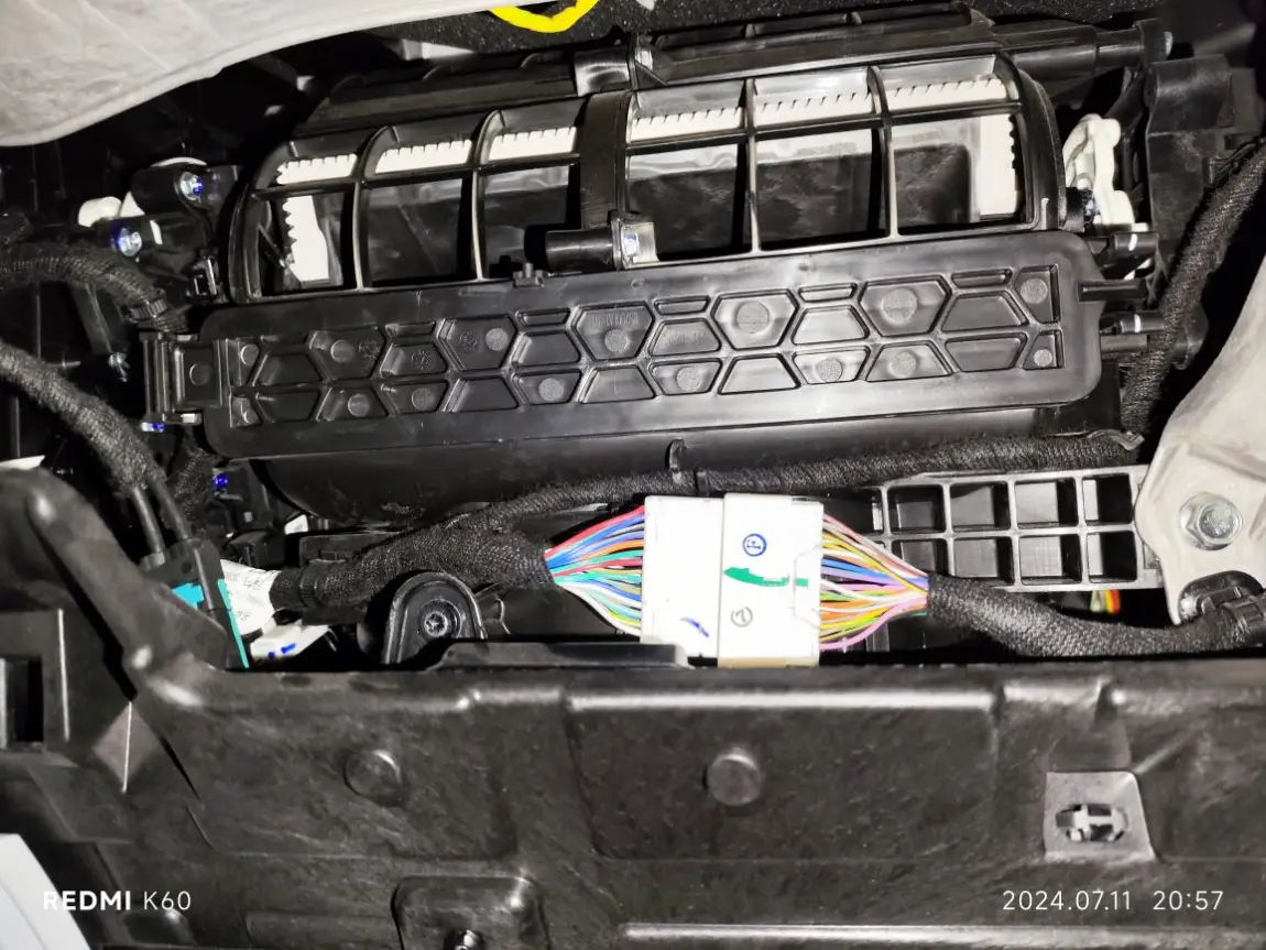

接下来,我们就能看到下图中间黑色塑料板部分,拧住右边画白线的塑料扣往中间按压,塑料板即可松动并取下。

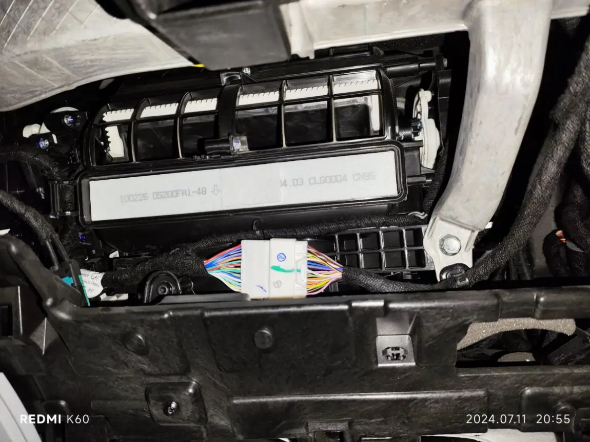

最后就露出我们的本体啦
空滤中间有一根白色的带子,将其抽出并更换好新的空滤即可。
注意:空滤的安装有正反哦,注意箭头符号(其实只要你看到安装好后字体是正的就对了。)
