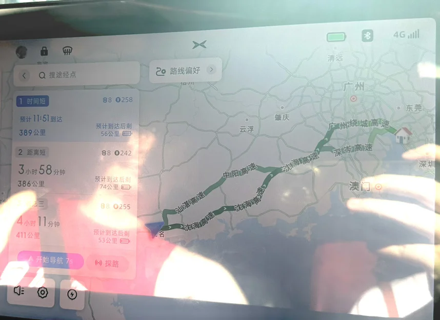

1️⃣路线规划:在出发前选择了一条距离最短的路,并且时间用时也是最短的。从茂名到深圳走主要走沈海高速,然后有一小段是广州绕城。中控大屏上显示中午11点51分到(出发前设是早上8点整),到达之后还剩56公里续航。佩奇的预估续航还是挺准的,至少用车两年多以来,基本上到达剩余电量只有超出的,没有预估少的。

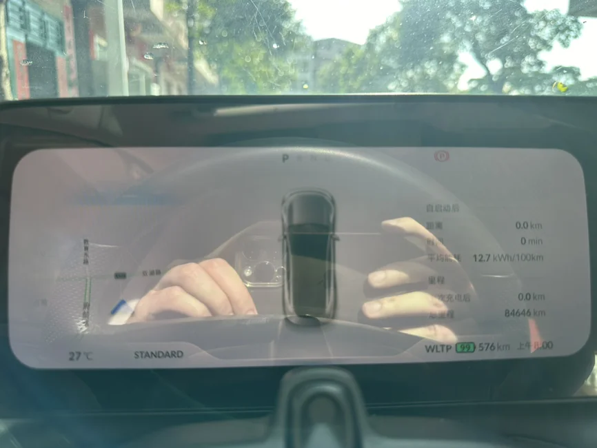

2️⃣行驶过程:出发前一晚我勇便携枪给佩奇充满电WLTP576公里,出发时间也正好是早上8点整。这样下来,也便于能耗、续航、时间上的统计。

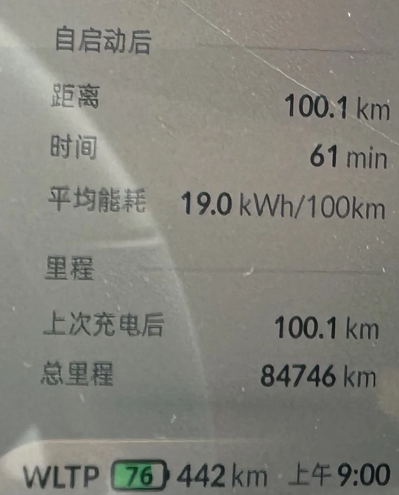

到了9点整,正好行驶了100公里,前面有5公里国道还有几个红绿灯,所以这样算下来平均速度是100公里。能耗上到了19.0也属于正常。电量也剩余442公里,出发前576-442=134公里。续航打折率在七五折。

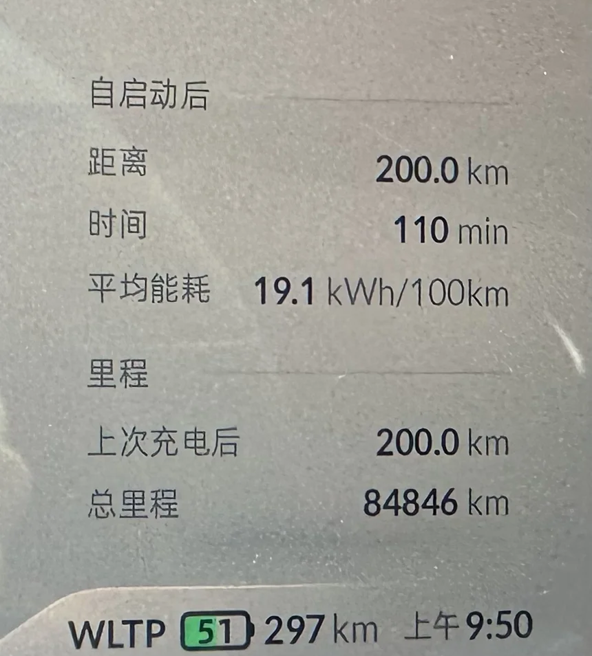

9点50分,正好是又行驶了100公里,一共行驶200公里,着一百公里平均速度也正好是130,所以总结出50分钟走了100公里,能耗在19.1,电量剩余297公里,算下来这一百公里130的速度,续航打折率在六九折,总的续航达成率在七二折。因此,这段100公里的电耗和续航达成率是极具有参考价值的。

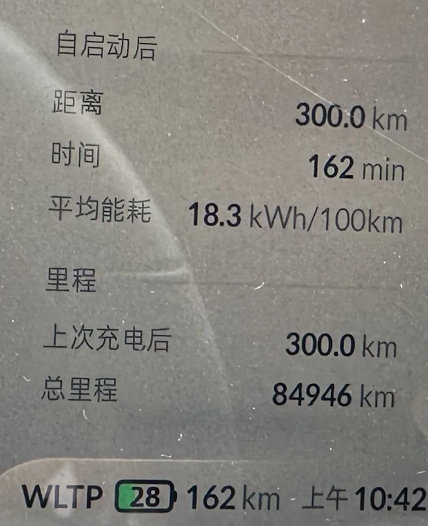

10点42分又走了100公里,此时也进入广州绕城高速,用了52分钟走了100公里,稍微慢了一小点。所以能耗降到18.3,续航还剩162公里,离目的地还剩81公里,所以,可以大方行驶了,即使打个6折续航也到达(何况不可能这么低的),这三百公里续航达成率在七二折。

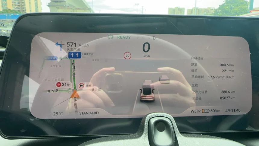

11点40分又过了差不多1个小时,下高速了。下高速后马上就等了红绿灯,这时仪表盘上显示走了380.6公里。电量正好到了黄色预警,剩余60公里续航。

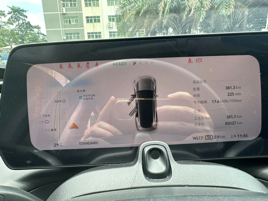

11点45分到达了目的地。最终行驶了381.3公里。最终能耗17.6,电量剩余59公里,和佩奇预估的56公里到达目的相差无几。所以,最终行驶381.3公里只用了3小时45分钟。这次极限的满载续航达成率是七四折。
