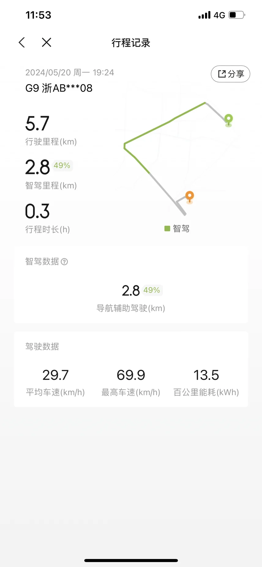

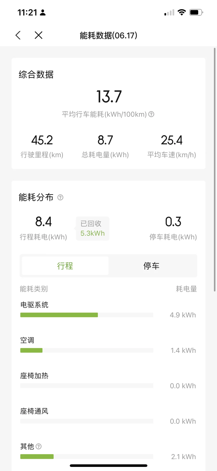

二、市区城市道路
一般市区能耗大概在13-16左右,整个能耗根据车速的影响比较大,正常堵车速度不是太快的话,能控制在12-13这样,目前观测40km/的速度匀速的话能在13的能耗。冬天能耗要高一点一般要在16-18这样。太冷的话因为空调其他的原因的话,还要再高一点。但是在整个大型车来说,也是出类拔萃的了!

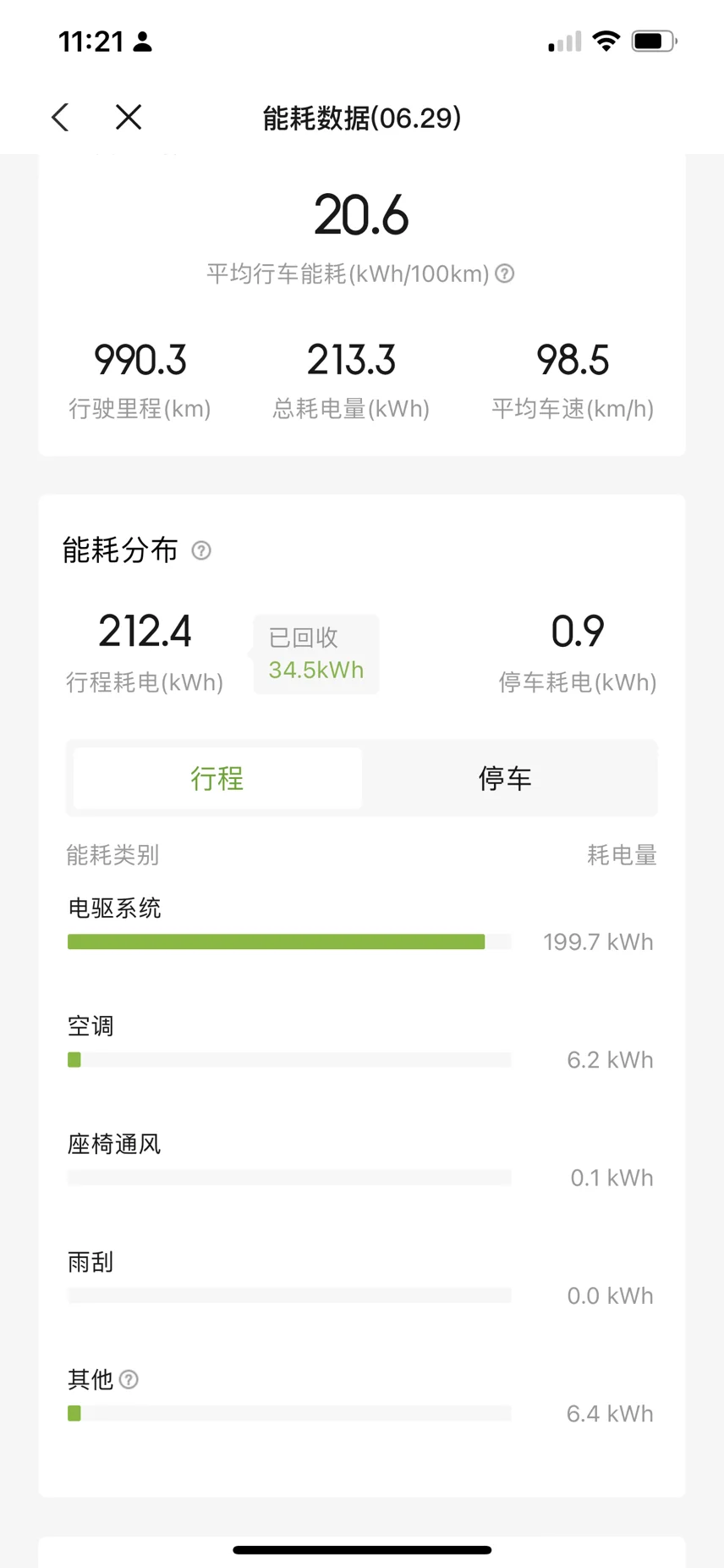

三、高速道路
高速上因为速度的影响,能耗一般是在18-22这样。因为在长江南北用车比较多。根据我个人用车习惯,一般春夏秋高速的续航能达到450KM,能耗基本在21左右。冬天稍微少一点,但是也能达到400以上。而且我高速上直接上的NGP,没车的情况下,基本是顶着限速开。130km/h这个速度其实对能耗不太友好,但是G9的续航很有扎实的续航,不用担心!所以只要高速或者自己沿途规划好充电路线,根本不会里程焦虑。这次洛阳回来,来回1000公里,自己一口气跑了600公里,用时6小时,还含一次充电!现在长途电车优势越来越明显了!

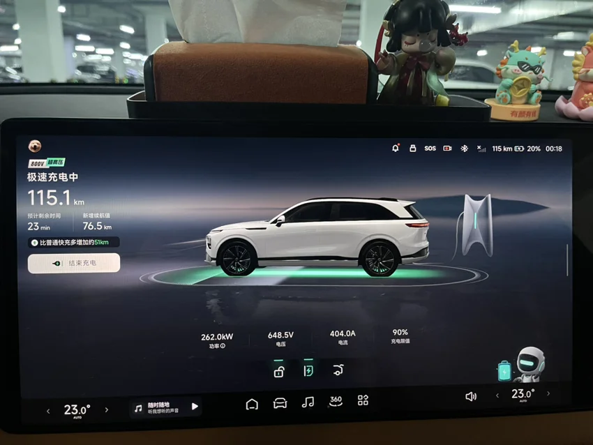

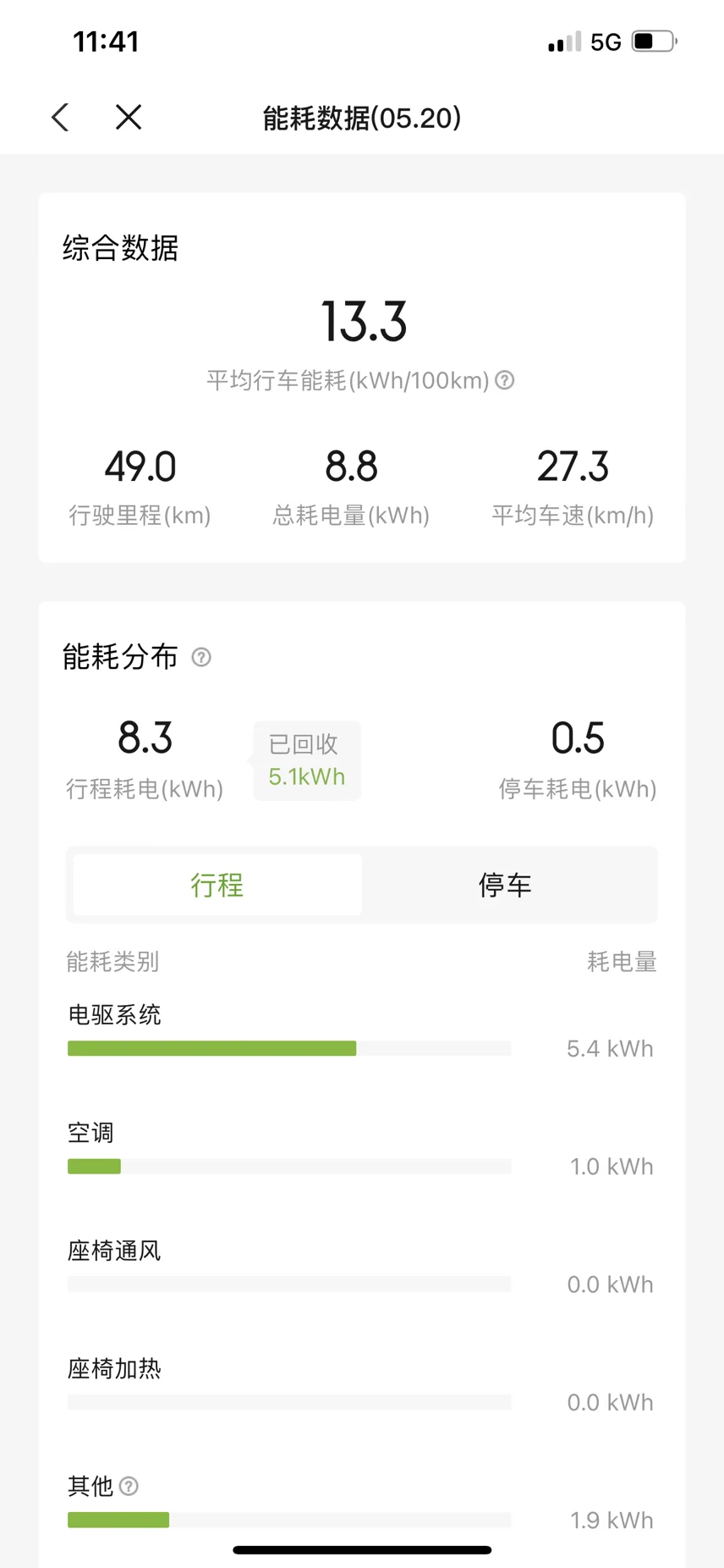

最后来一张G9大神的能耗图片!我顶以膜拜👍👍👍
