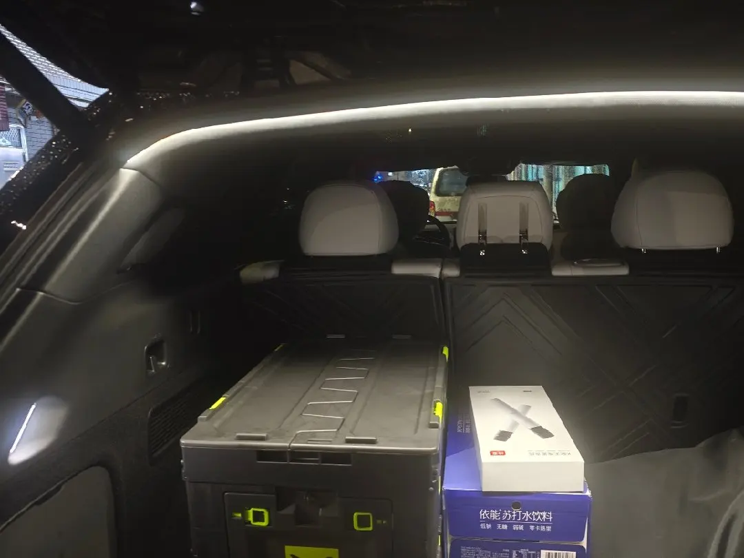

夏季出游,夜间取物是必备的。存满货物的后背亮度往往给我们带来一些困扰。常见的困扰有:1.后备箱的照面亮度不够;2.传统改装会破坏原车线路,影响行车安全;3.后背想堆满夏季出行物品之后,遮挡了后备箱本身的灯光;4.原有的从后备箱点烟器取电方案存在痛点(①成本高②改装复杂③不美观④需要配合感应器)。为了解决以上困扰,分享给大家我自己的改装过程与方案。

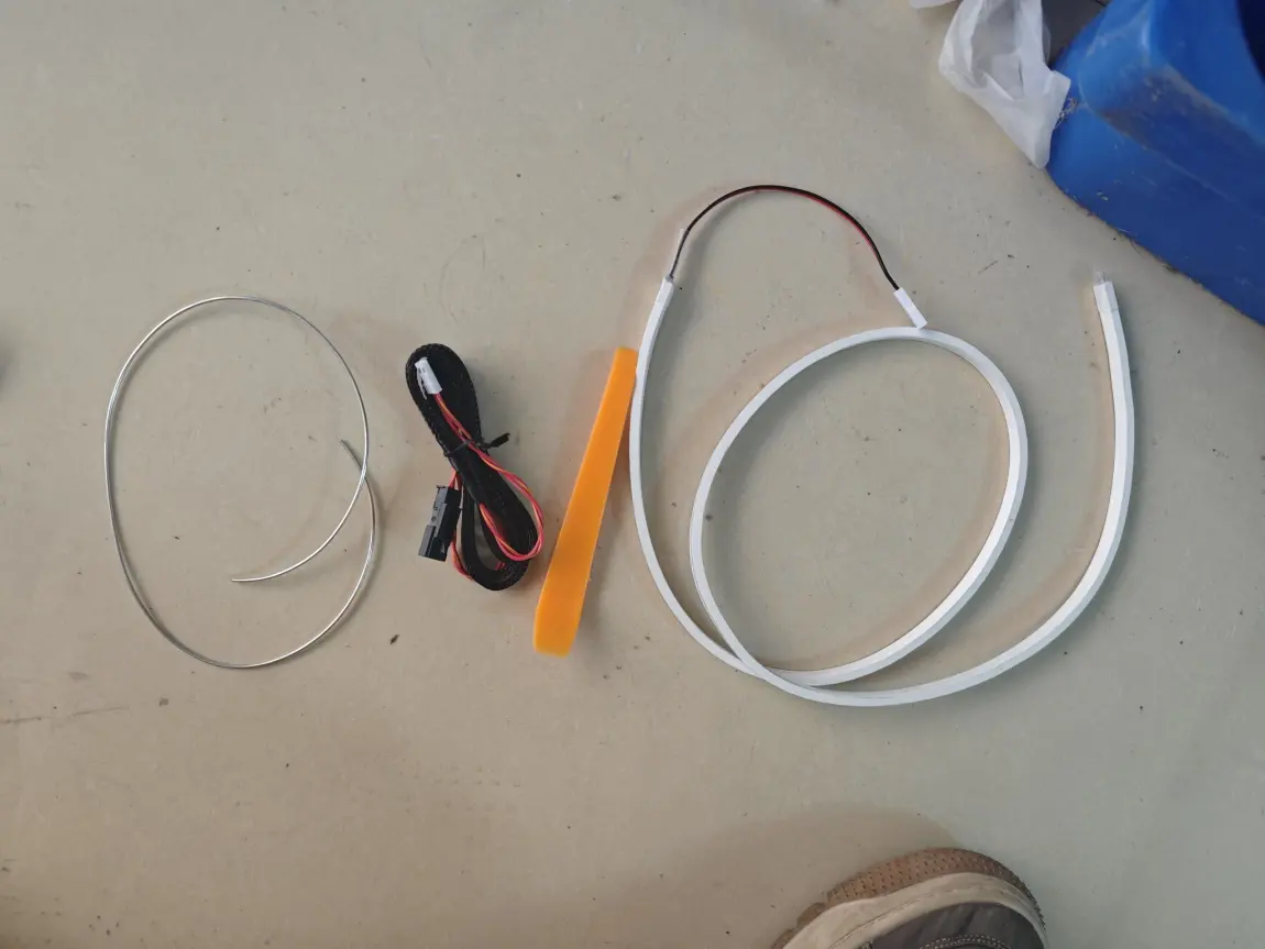

一、物料准备
1.铁丝(用于勾取线束)

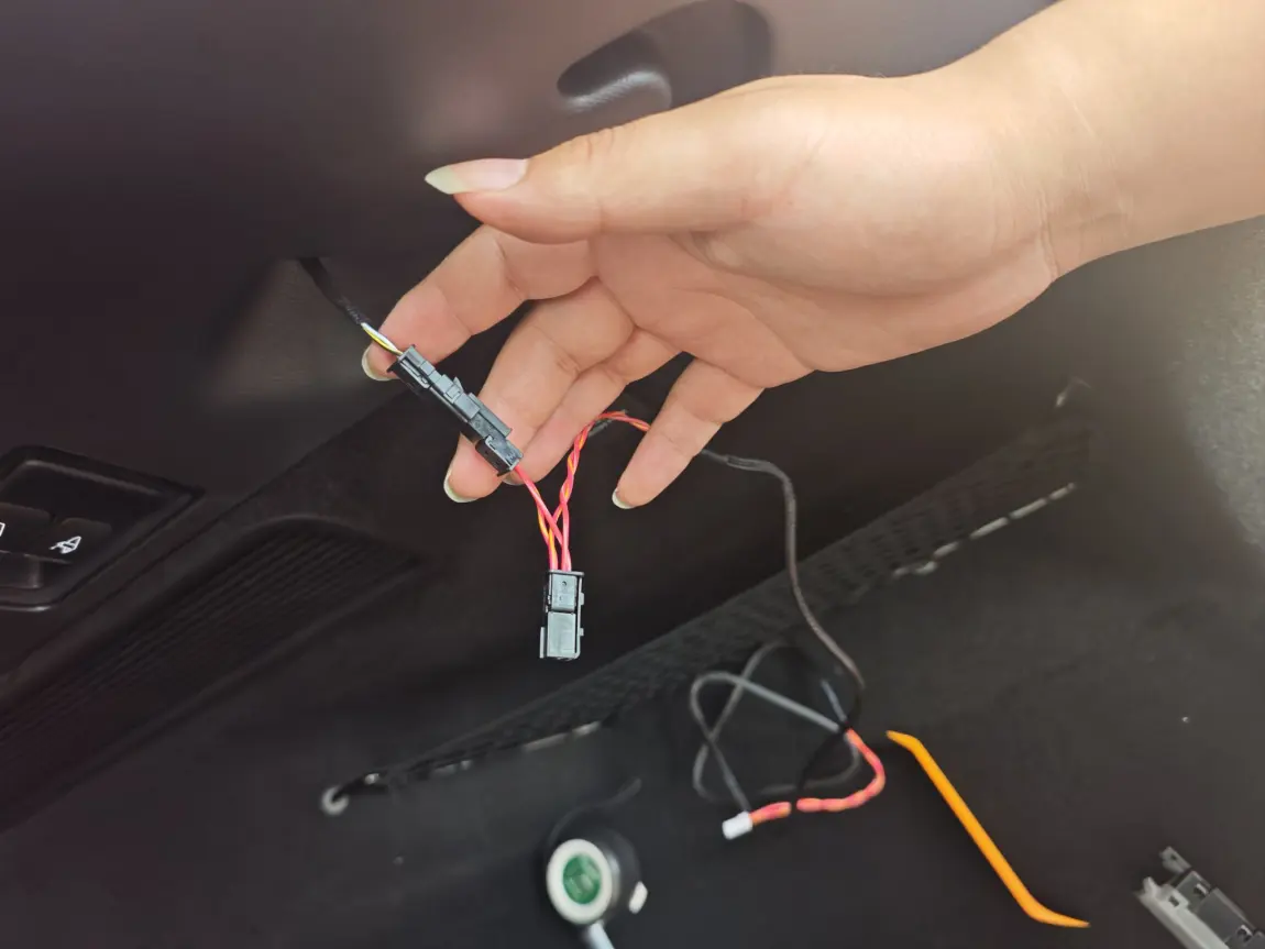

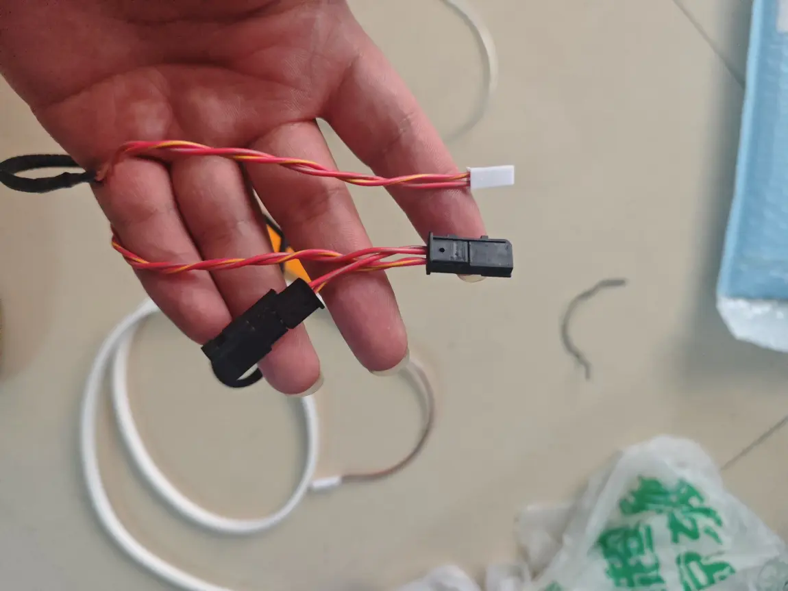

2.无损线束(用于对接原车插头并分出来一个插头)

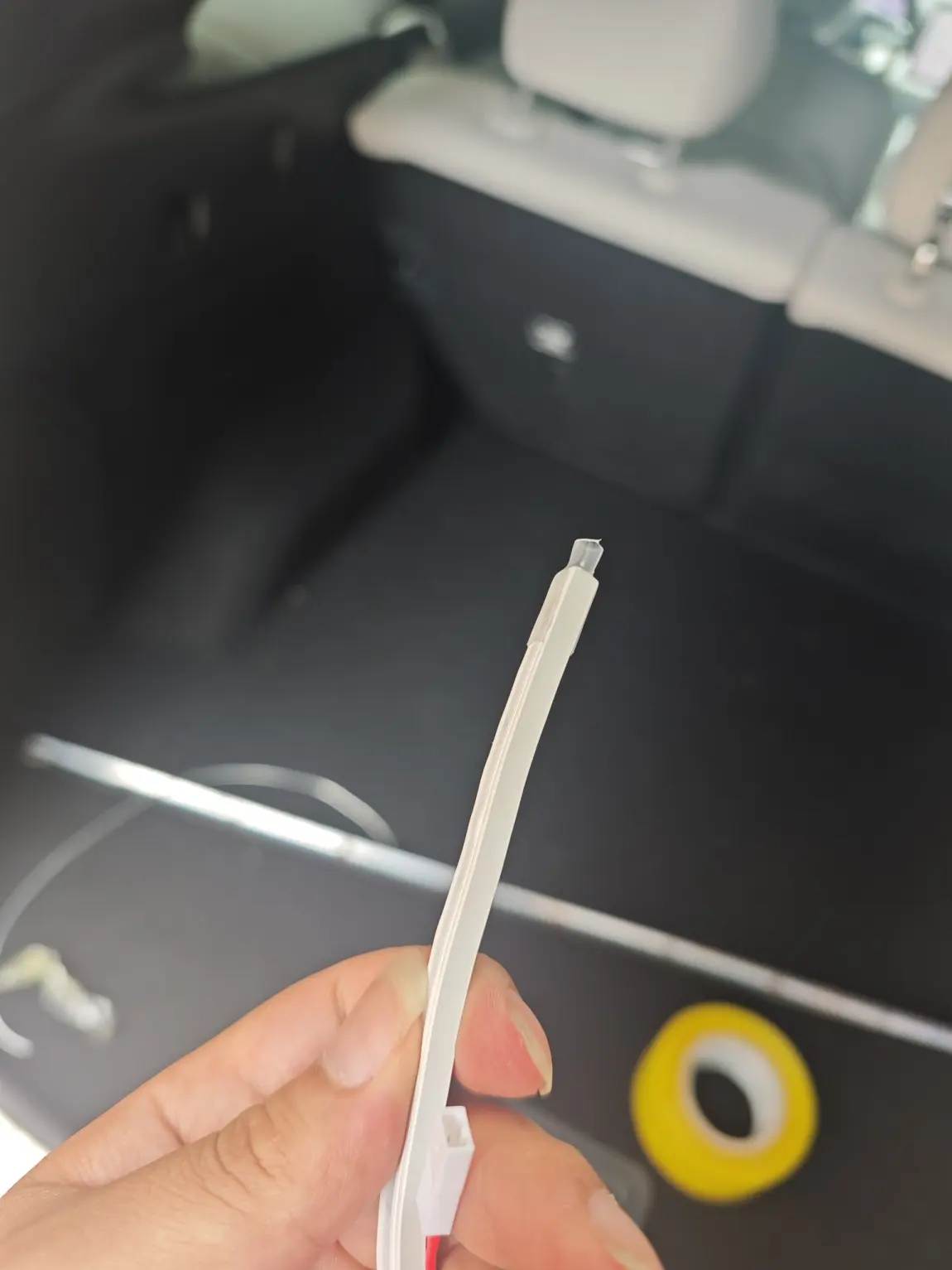

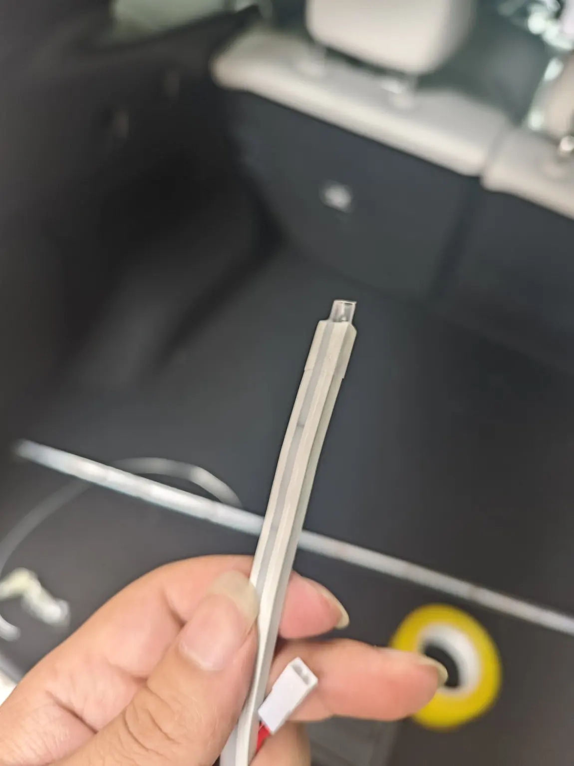

3.灯带(用于照明,长度以及灯的功率合理,不,不给原车线路增加负担)
4.撬棒(撬开原车照片灯口)

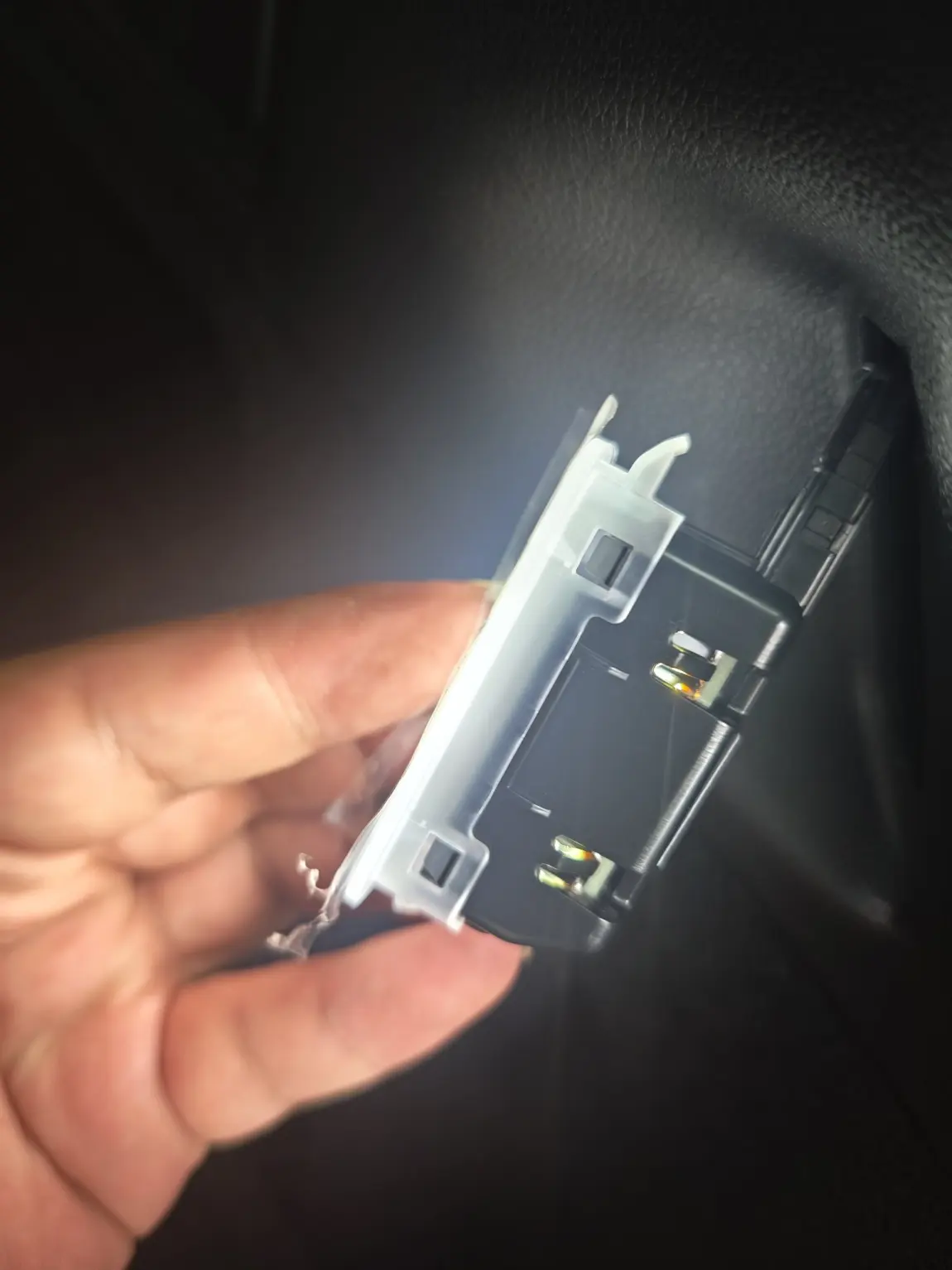

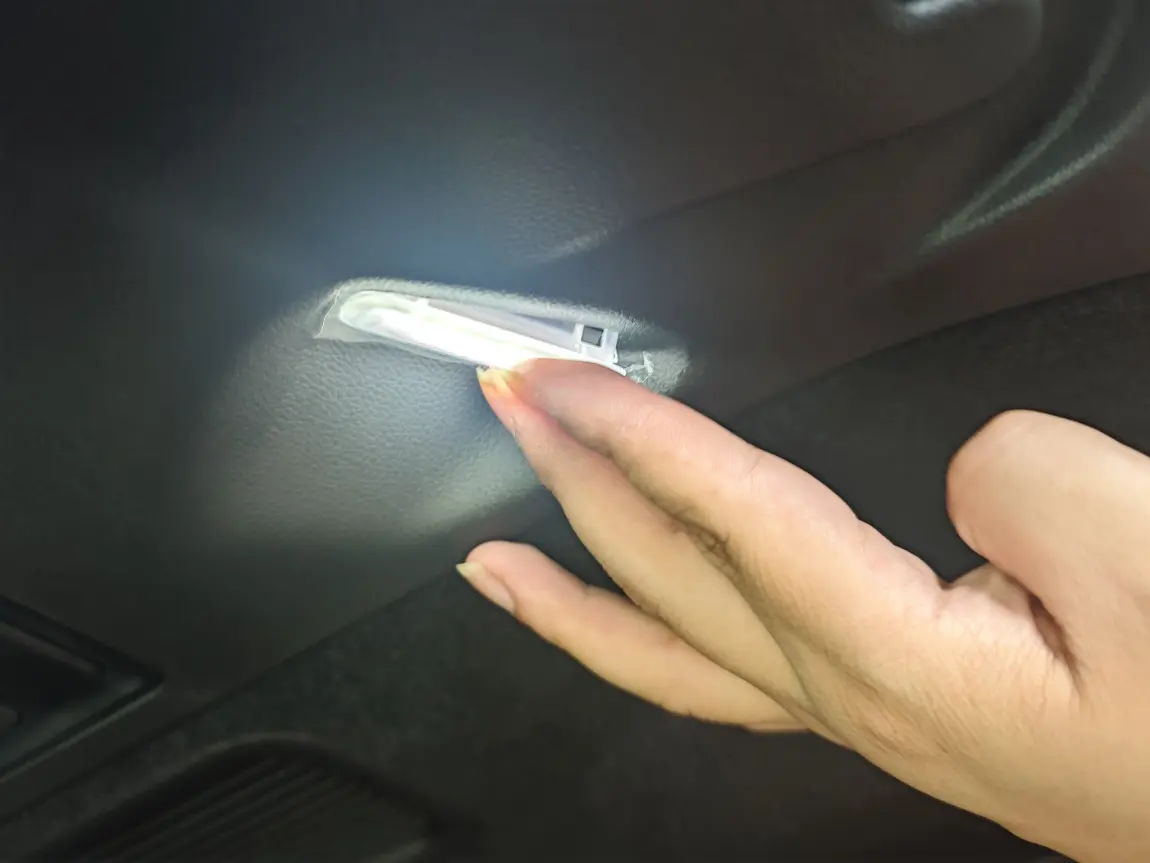

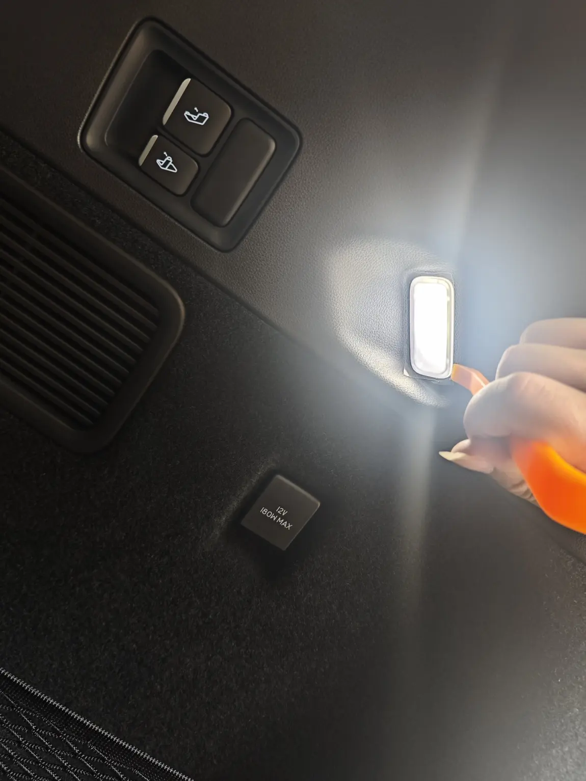

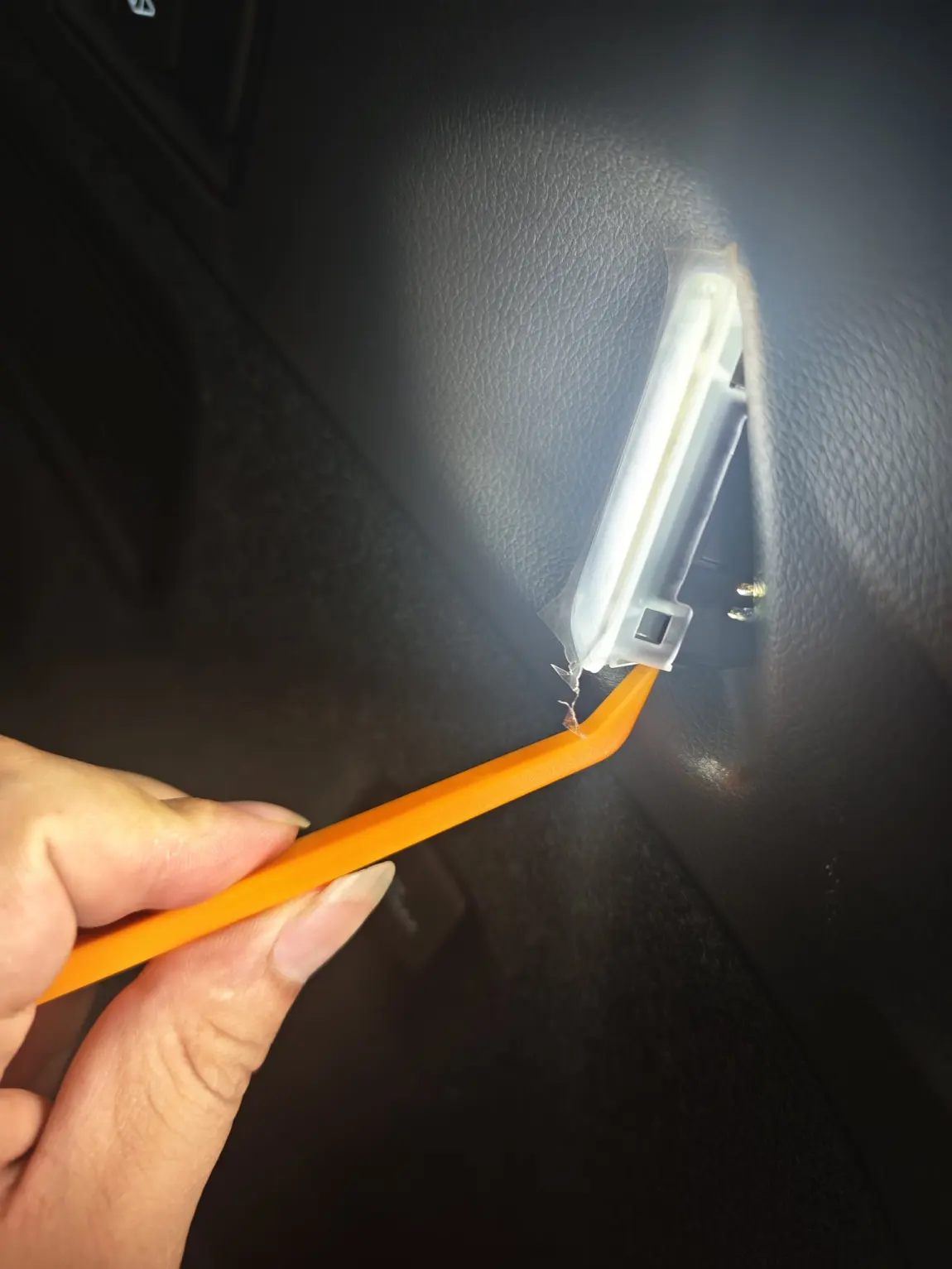

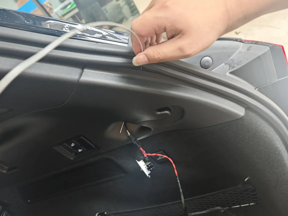

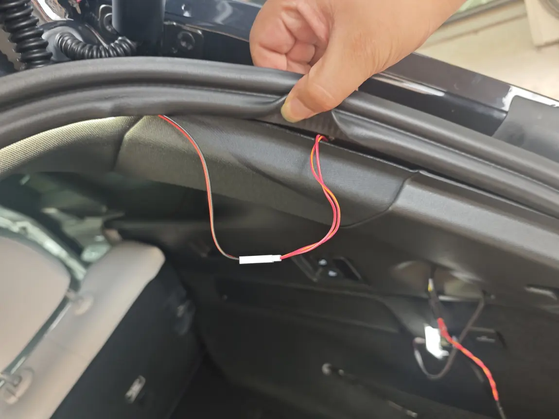

1.用撬棒撬开后备箱右侧的LED灯;

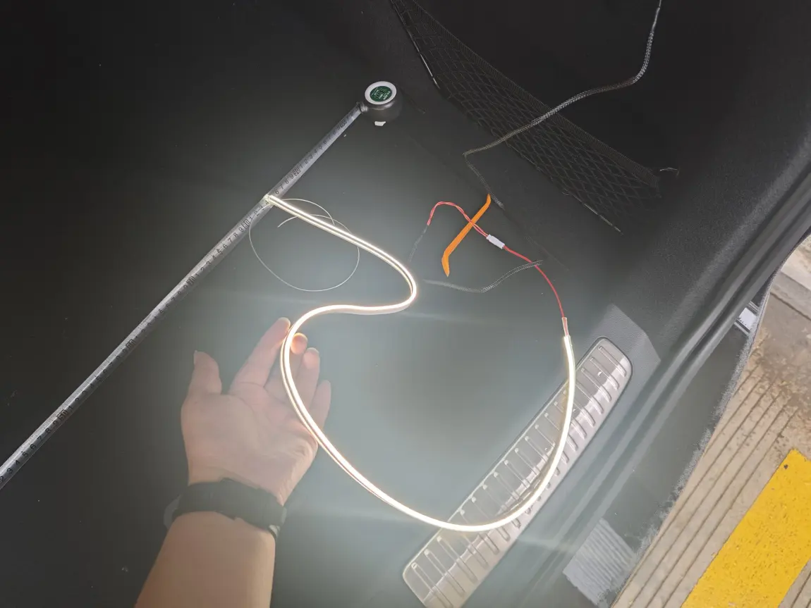

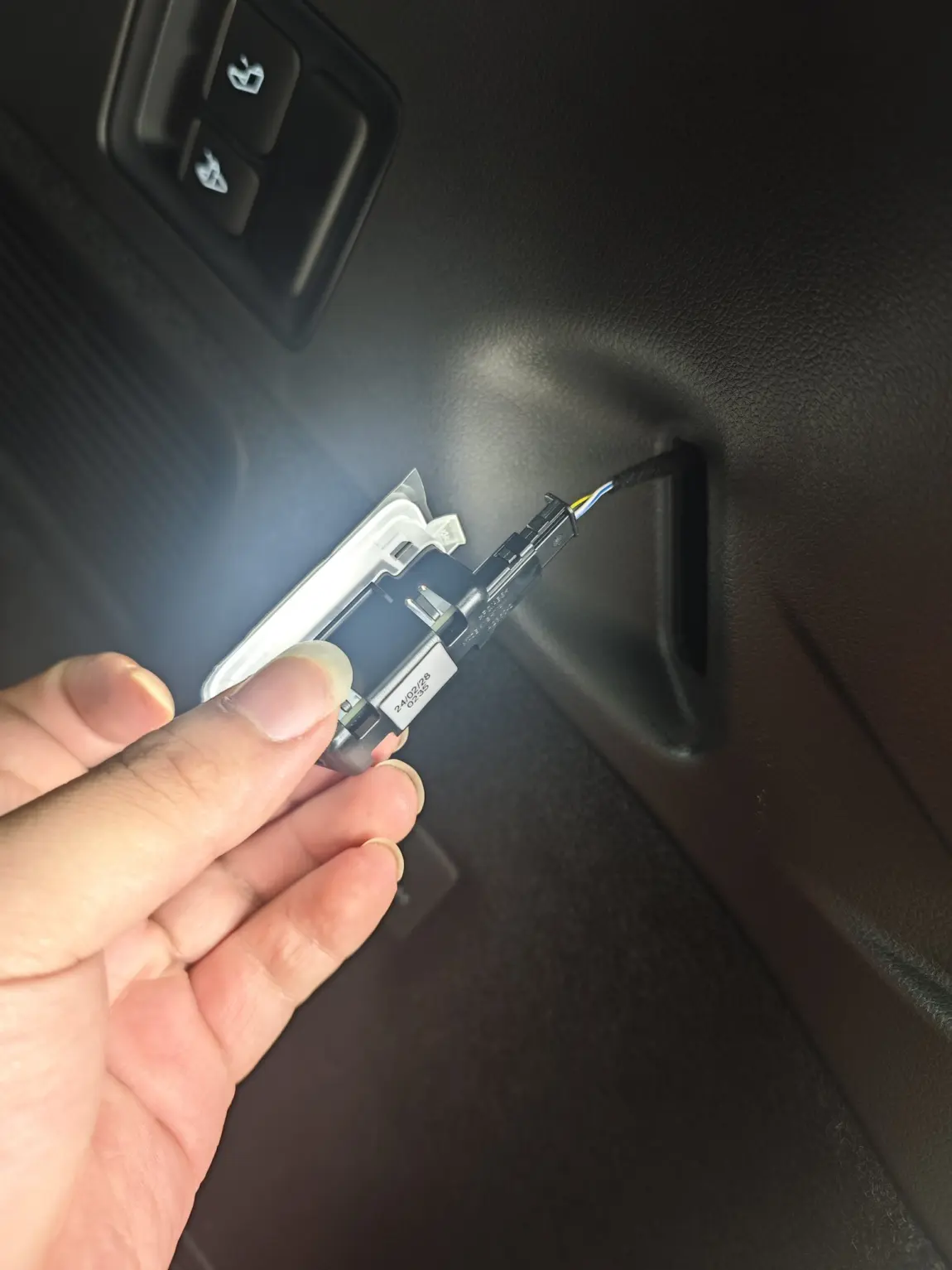

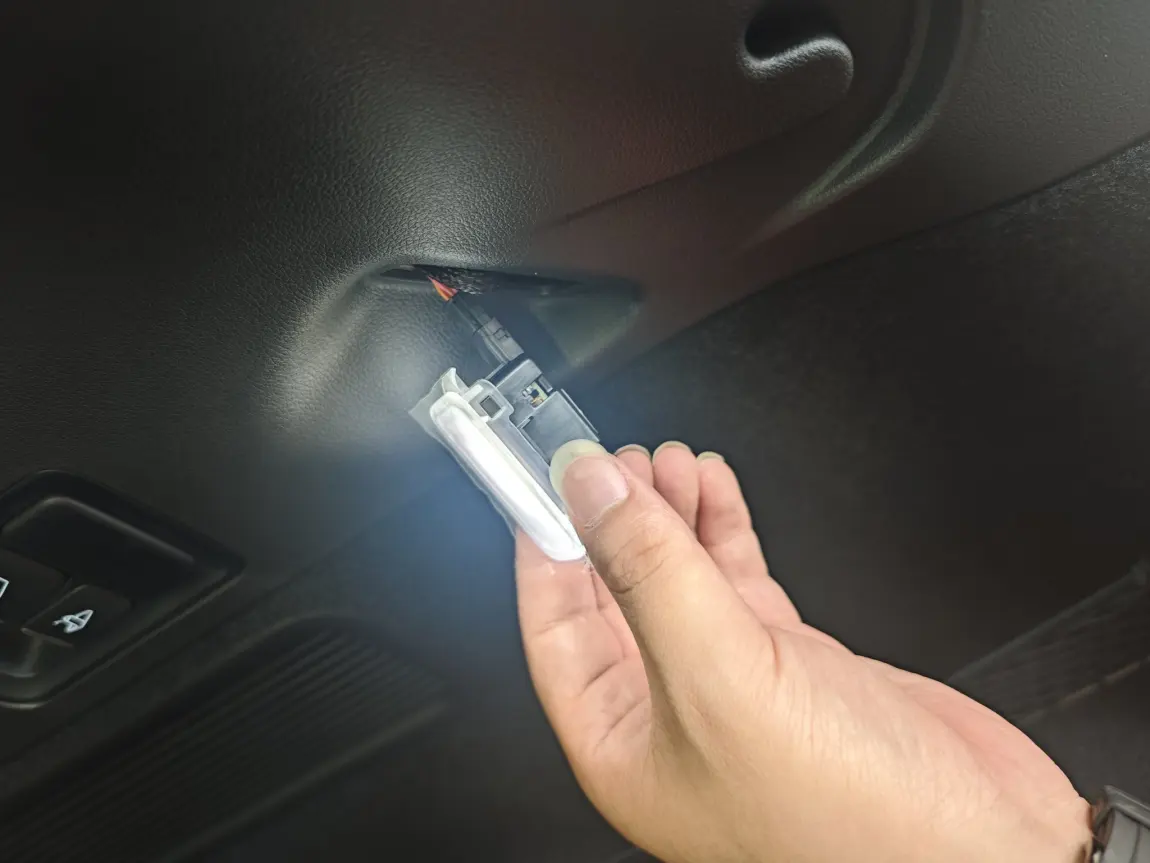

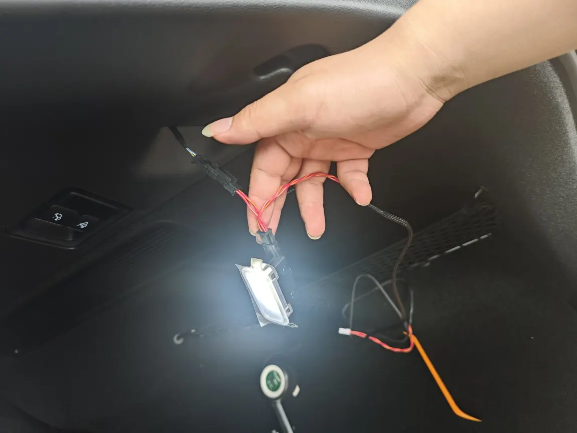

2.拔掉原有的接口,接上无损插头,插上灯带,在彻底安装前检查灯带是否完好;

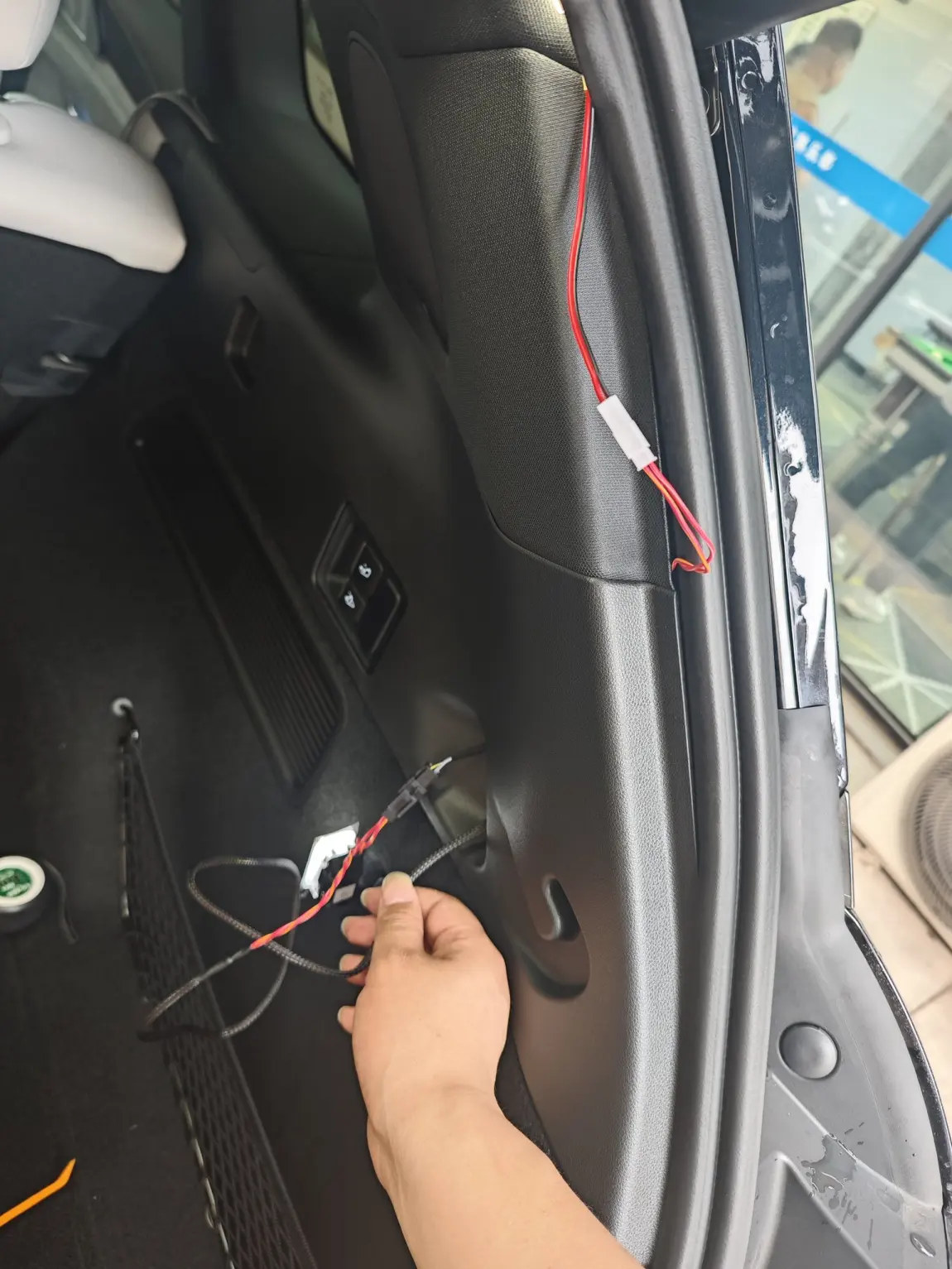

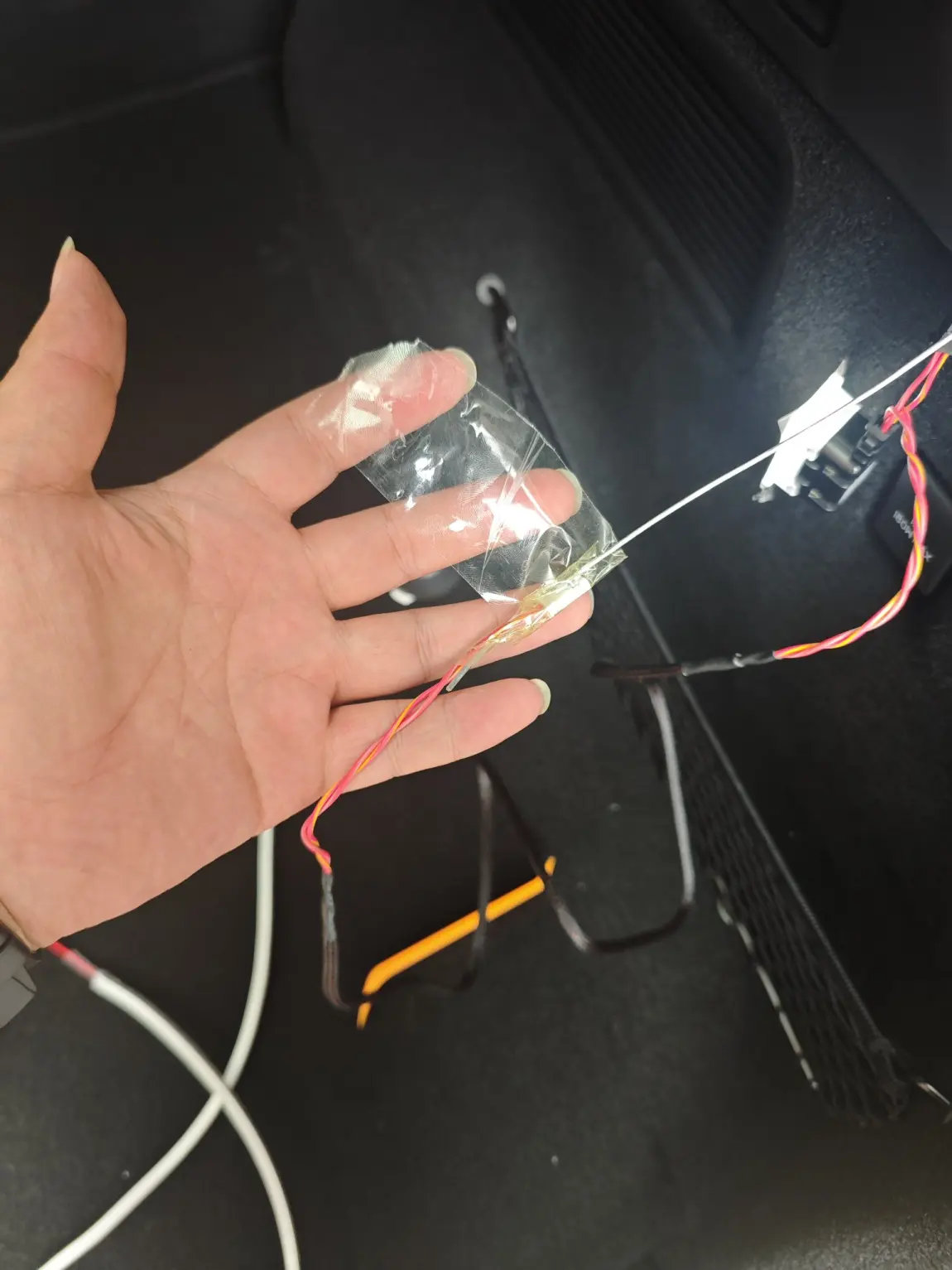

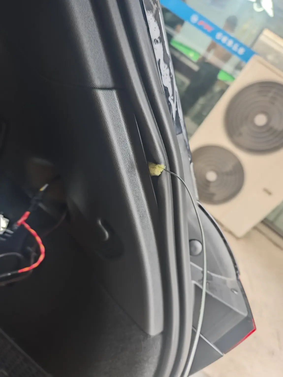

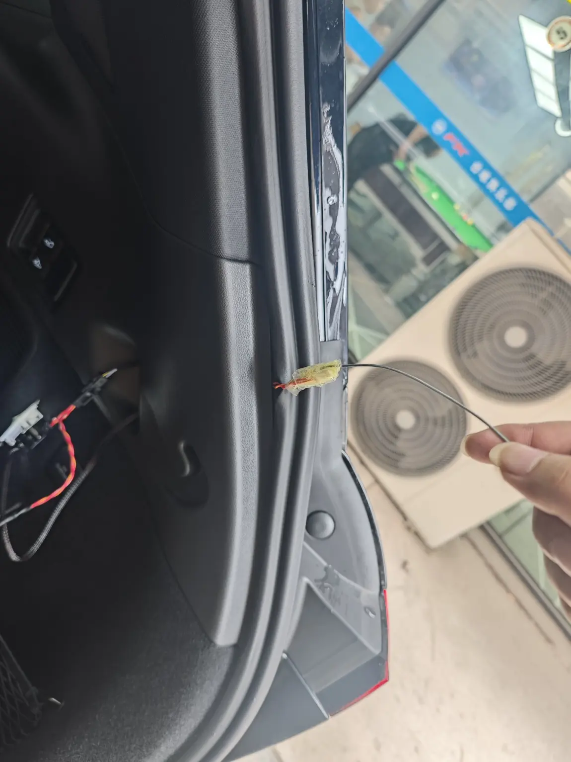

3.拔掉灯带,用铁丝将无损插头勾出;

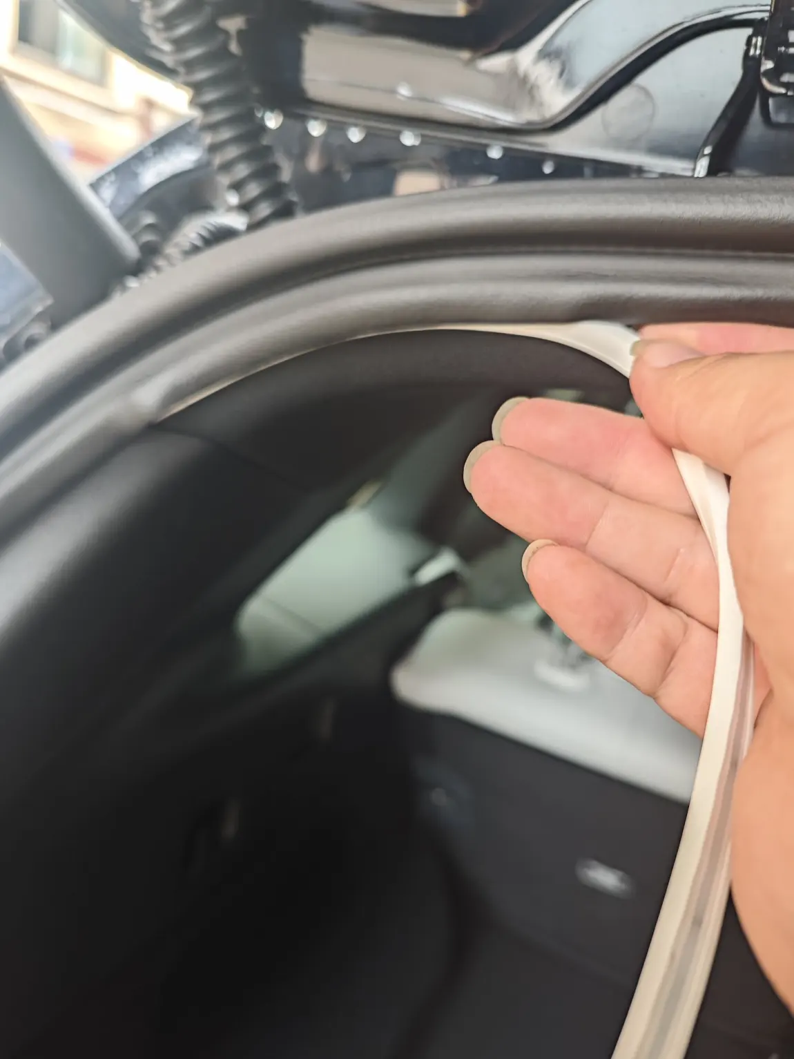

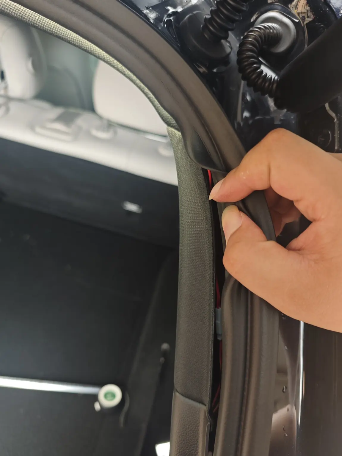

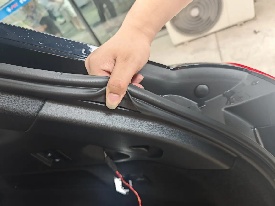

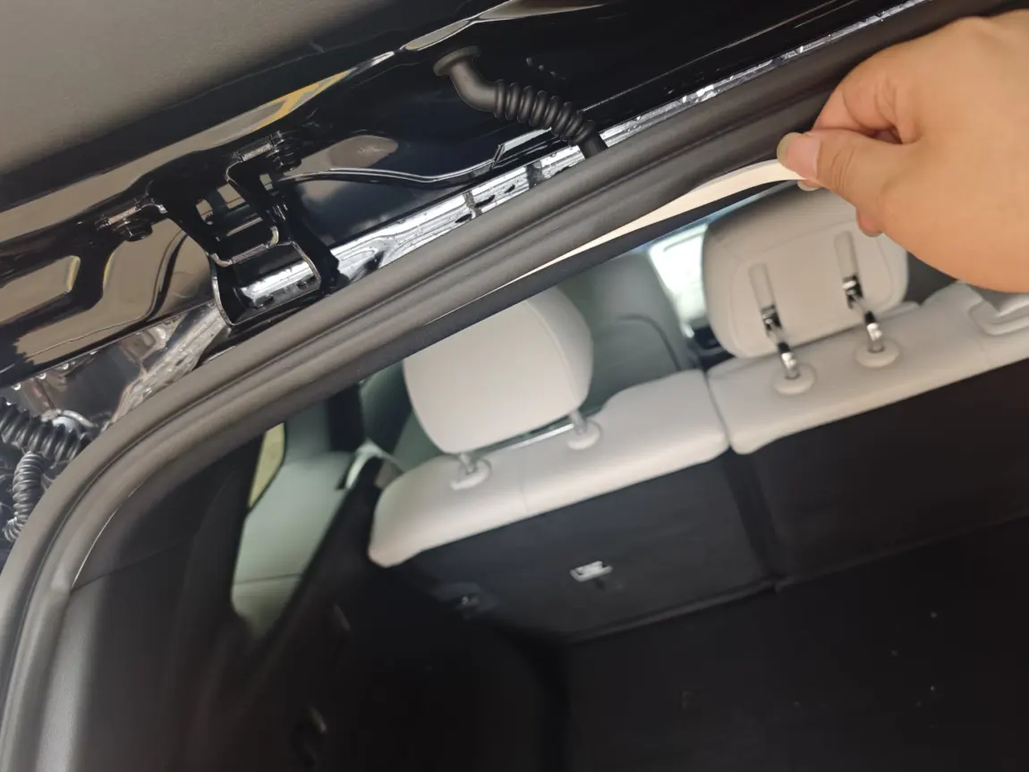

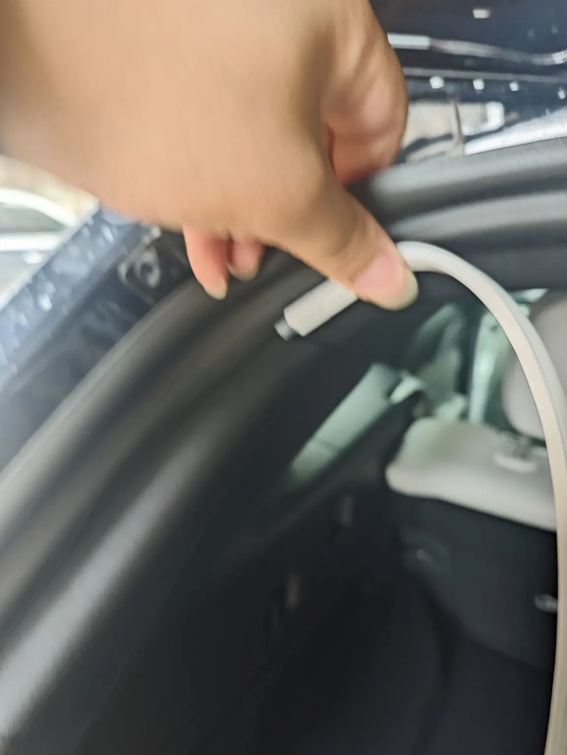

4.将灯带塞入后备箱的胶条内;

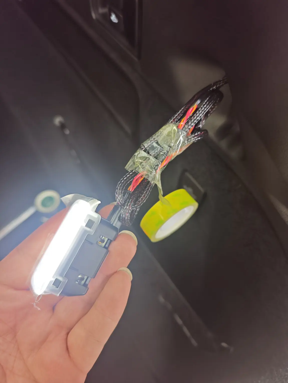

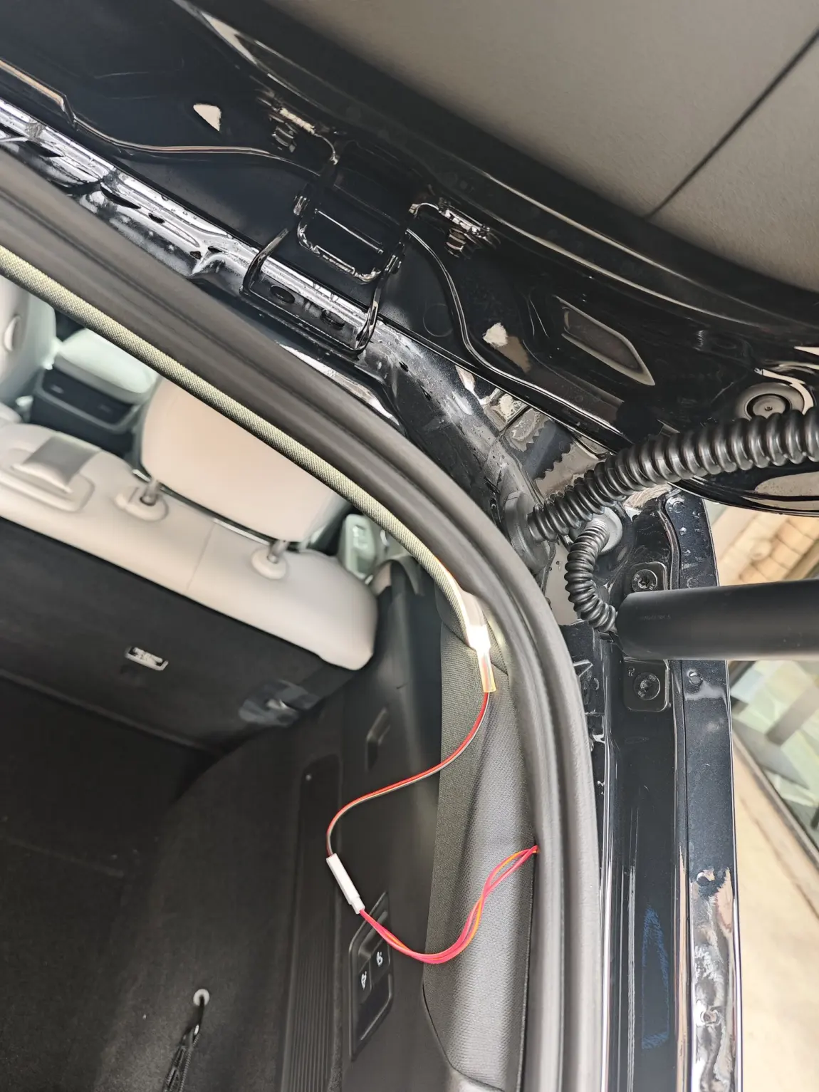

5.插上对接接头,将线束拉回
6.处理线束,将过长的线束包裹,还原原有的led灯

1.注意撬棒的位置,如果从灯的上部去撬,无法撬开
2.注意安装前检查是否亮灯,否则安装好后还需要拆卸
3.注意灯带长度与功率,防止过载
4.注意线束需要包裹与止震,防止线束过长之后,在后备箱由于晃动造成的异响

3.美好的夏天,需要美好的灯光,更需要美好的心情,自己动手改造,又何尝不是一种自我满足的升华呢?
