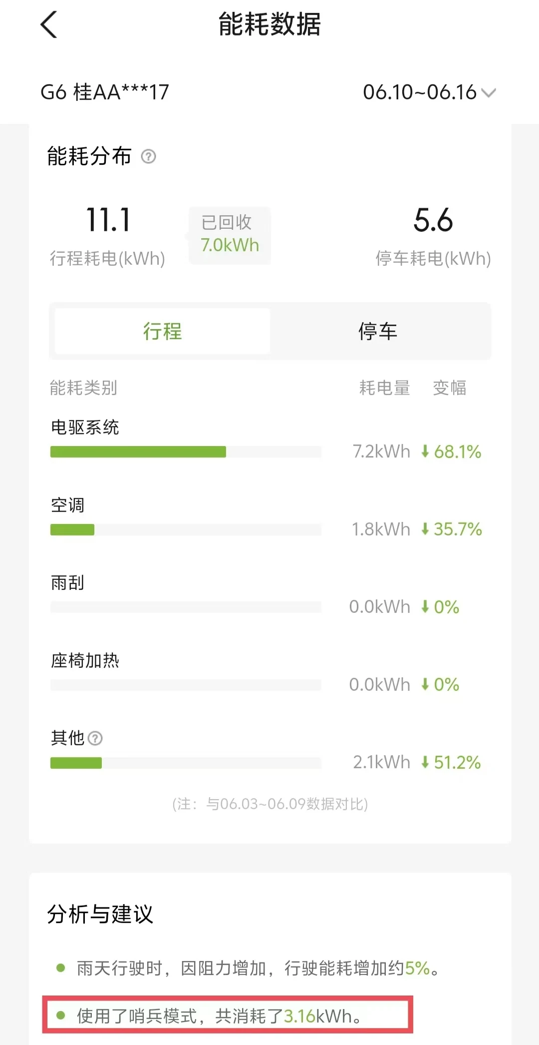

有关能耗这个话题,之前我统计过我的小鹏G6在市区和高速上能耗和续航的表现,但由于我使用过几个晚上的哨兵模式,在续航里程的统计上存在估算误差,所以数据不是十分准确。这回社区活动小姐姐再次布置了作业,我于是又在app上查询了过往两个月以来的能耗统计,惊喜的发现——升级之后的小鹏app在统计能耗分布数据中,提供了哨兵模式消耗的电量数据!
就是说之前我是估算开启哨兵模式大概一个小时掉一公里的续航,现在通过app后台提供的耗电具体数值和平均能耗情况,就可以准备换算出因哨兵模式损失的续航里程数了。具体换算公式如下:
