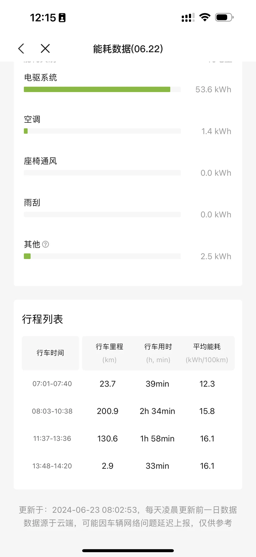

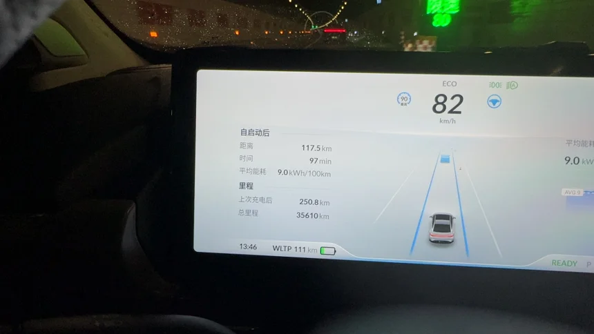

出行(倒着先说重要的)先交代一下路线吧,我是从成都的北门金牛区出发,导航直接前往俄么塘花海,途中高速路段 262 公里,国道路段 44 公里,隧道共 45 段 90 公里左右。出发时我不是满电,WLTP 剩余续航 314 公里。驾驶模式 ECO 能量回收中。全程基本使用 LCC 智驾,除特殊情况外未进行接管。(为啥不用 NGP?因为我真的没有😭 我是真的想要一个 NGP 有没有打折购买的说法啊😭)

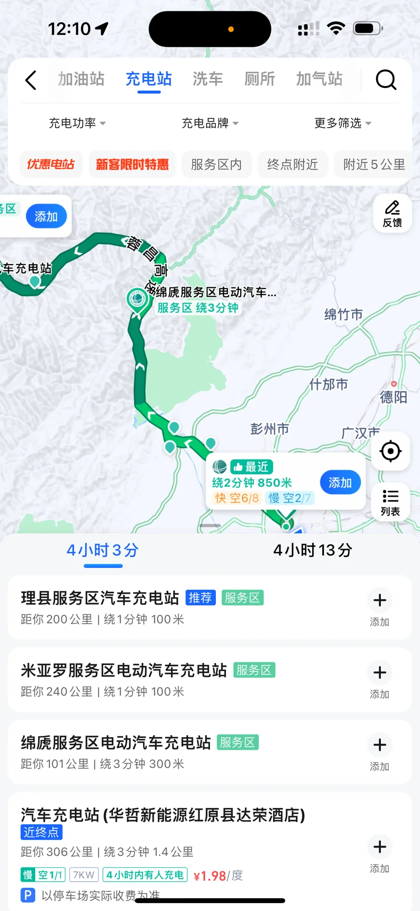

途中规划的第一个充电站是理县充电站,备用是绵虒服务区充电站。按照我的预计,小 P 还是完美的跑到了理县充电站,剩余电量 70 公里左右。
说实话,补能这件事属于没有对比就没有伤害,我打算补到 90%,我充到一半的时候旁边来了一个 G6😭他来的比我晚充的比我快 555。还有一点,我十分建议充到 90% 的 WLTP 419Km(如果你是 P5 车主的话),因为这样在景区内就可以支撑你使用一晚上的睡眠空间而且安全的回到成都😜如果你胆子大点,甚至返程可以不充电!我后面会讲到原因的。从充电站出来之后,就开始更快的爬升海拔了。所以能耗也会变高一些,参考图上的第三段行程。抵达俄么塘二号露营地后,419 续航降至 270 左右。

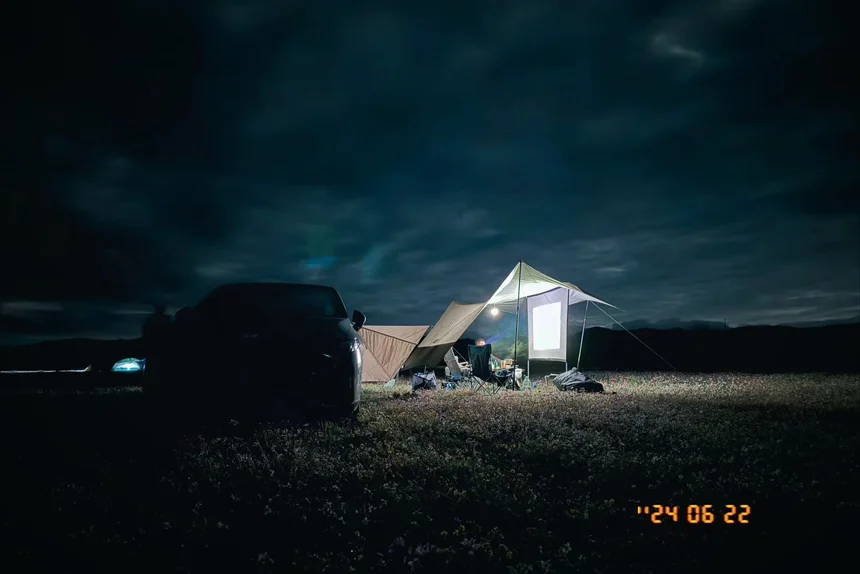

睡的话也可以睡在车里,用上爽爽的睡眠空间,并且打开外循环和热风😎实测在俄么塘我们开了一晚上的睡眠空间,温度 25 度,外循环的条件下,车辆 8 小时掉电 60-70 公里左右。其实也是很优秀的表现了,毕竟外部温度只有 5 度左右,睡醒一觉非常舒服。俄么塘属于白天出太阳的时候比较暖和,但是风吹过来是冷的那种天气。当然了,如果你是户外大神,露营营地扎帐篷也是非常好的选择!因为可以把车开到帐篷旁边,可以外放电!所以非常方便!下图就是我们用车放电给投影仪看欧洲杯😂隔壁帐篷都馋哭了,可惜高原上不可以🍺。

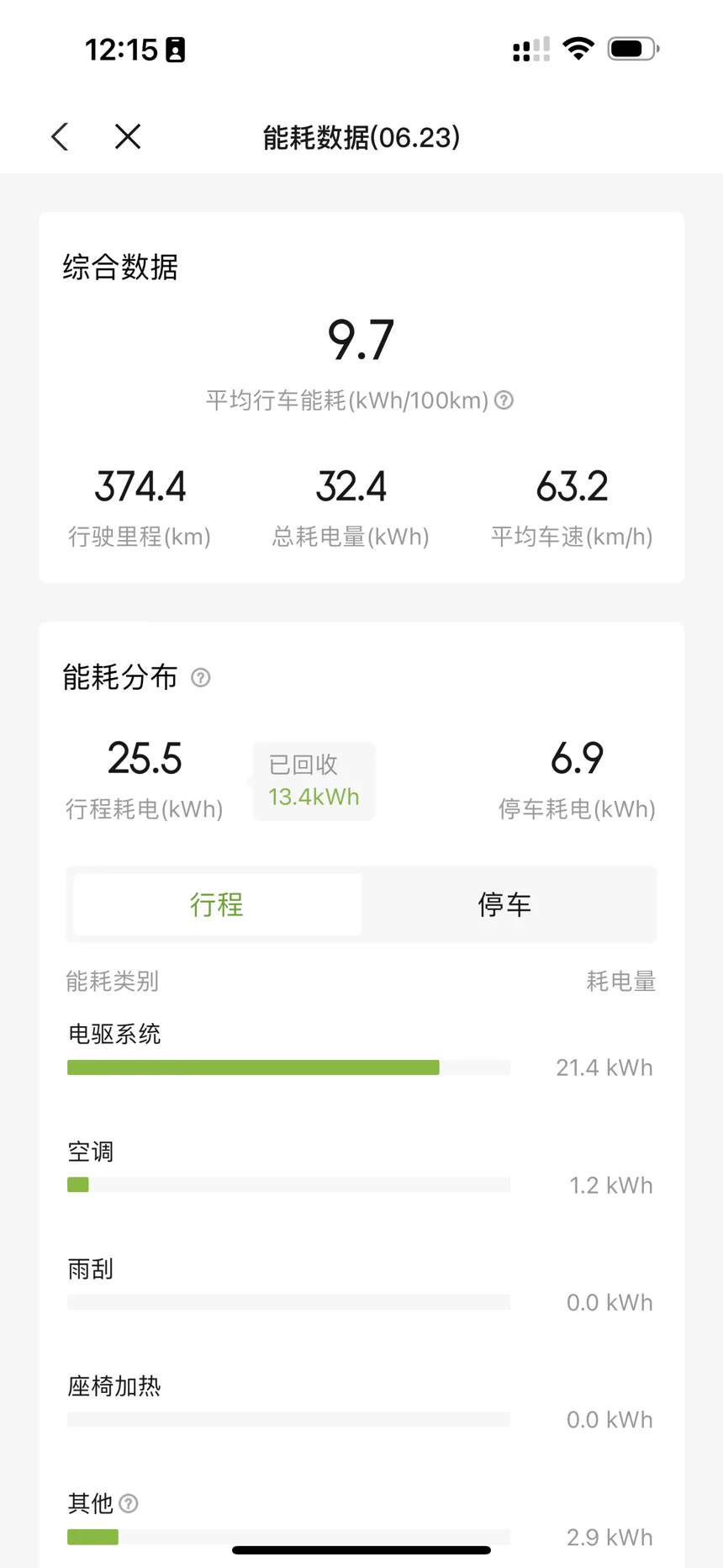

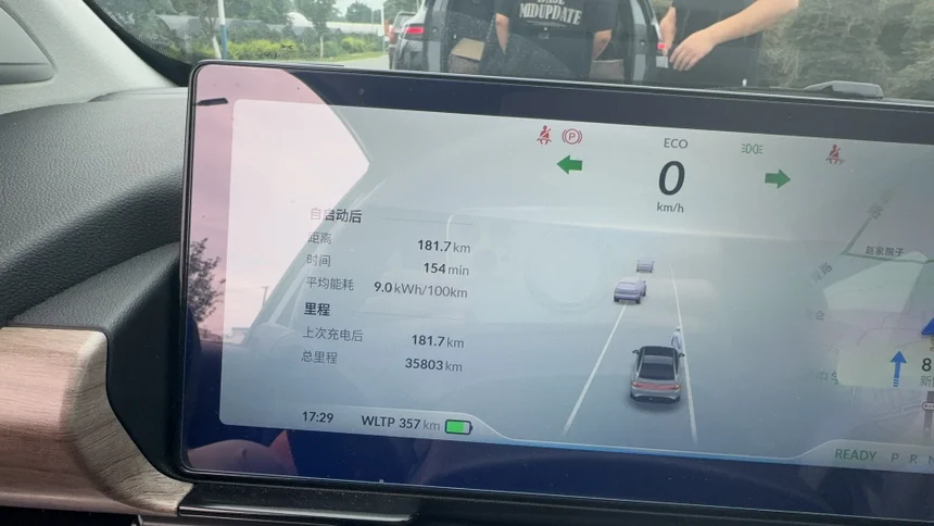

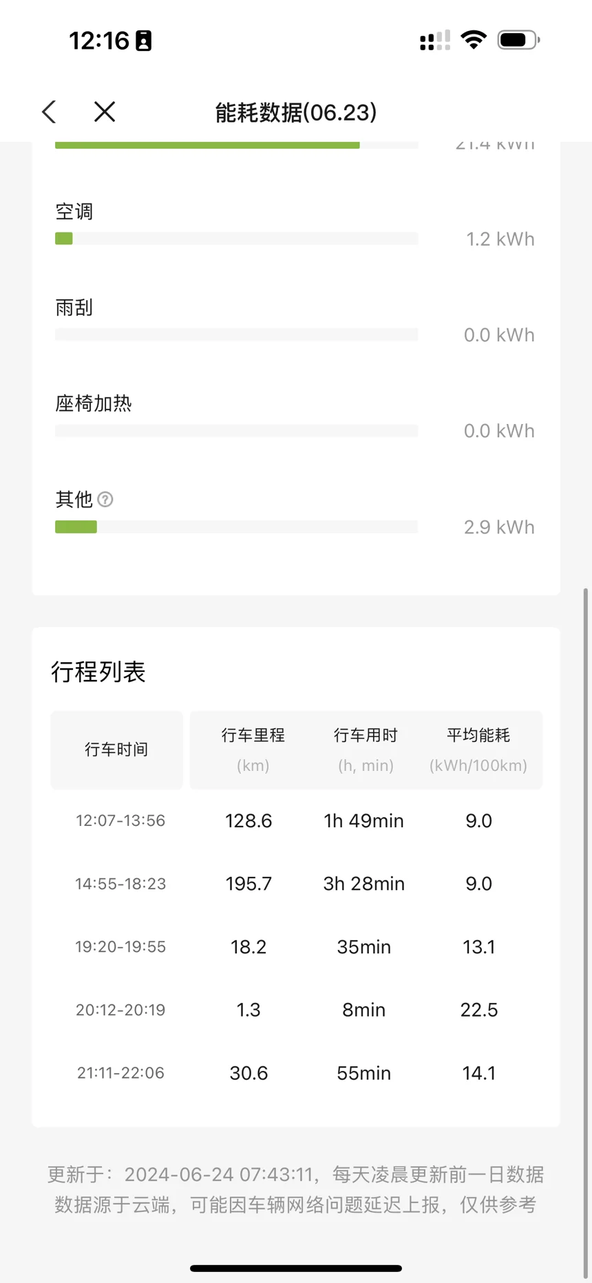

返程的能耗表现是我买车以来!最惊艳!最让人感觉到惊喜的一次!

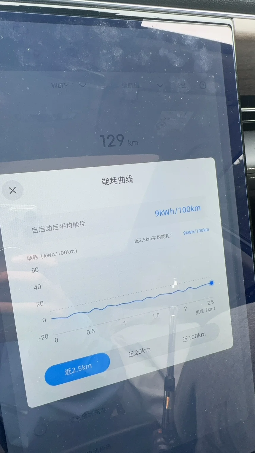

我在经历了一晚上开空调+第二天做饭剩余 170km 续航的情况下,打开地图规划回程路线的时候已经开始慌了😂因为理县充电站距离我预计 140 km,我原来是非常没有信心可以开回去的,所以我和我朋友说要不然去更近的米亚罗服务区充电😅但是,米亚罗服务区的充电桩我在地图上并看不到它剩余几个?也就是说很有可能没有开放…(PS:有知道的可以和我说一下到底能充吗?)所以怀着忐忑的心情开始往回开…全程 LCC(啊我真的很想要 NGP😅),驾驶模式 ECO+中回收,直到我看到我的电量越跑越多的时候?
这个续航表现?!还有谁!!!按着这个续航表现我抵达了理县充电站充电,充到 419km 后继续向成都方向开,抵达成都后…我突然意识到一个问题,我好像压根不用充电?!
这是抵达成都后的剩余续航(进城还堵了一会儿车)_(:з」∠)_所以,返程的话,我更推荐绵虒服务区充电∠(ᐛ」∠)_,或者如果你的电量从俄么塘出来后比我更高?也可以不!充!电!
