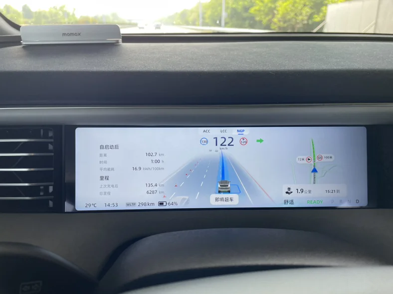

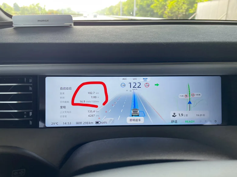

上图跑高速的能耗:天气:晴天☀️;温度:39℃🌡️;地点:江苏(没有太大的海拔差);能量回收:中;驾驶方式:高速NGP;平均速度:102(上高速前有一小段路);能耗:16.9。特意在1h整的时候拍的照。

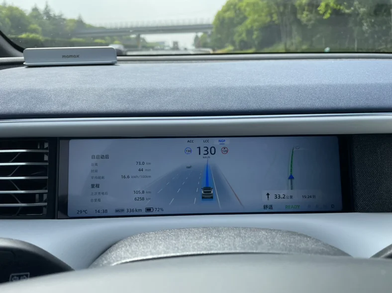

为了消除前面非高速的影响,我特意拍了两张纯高速的图,接下来,我们来做个简单的数学计算😂
44min时,里程73.0km,剩余续航336km;
60min时,里程102.7km,剩余续航298km。
已知:电池66度,充满电显示WLTP续航470km,可得显示的续航1km约等于66➗470=0.14度电(不考虑锁电续航,算上去只会更低)。
上述两张图里程差:102.7-73.0=29.7km,耗时:60-44=16min,平均时速:111.4km/h,掉续航336-298=38km,折算度数:5.32度。百公里能耗:5.32➗29.7✖️100🟰17.9度/100km。算上锁电的续航,这个结果会更低些。

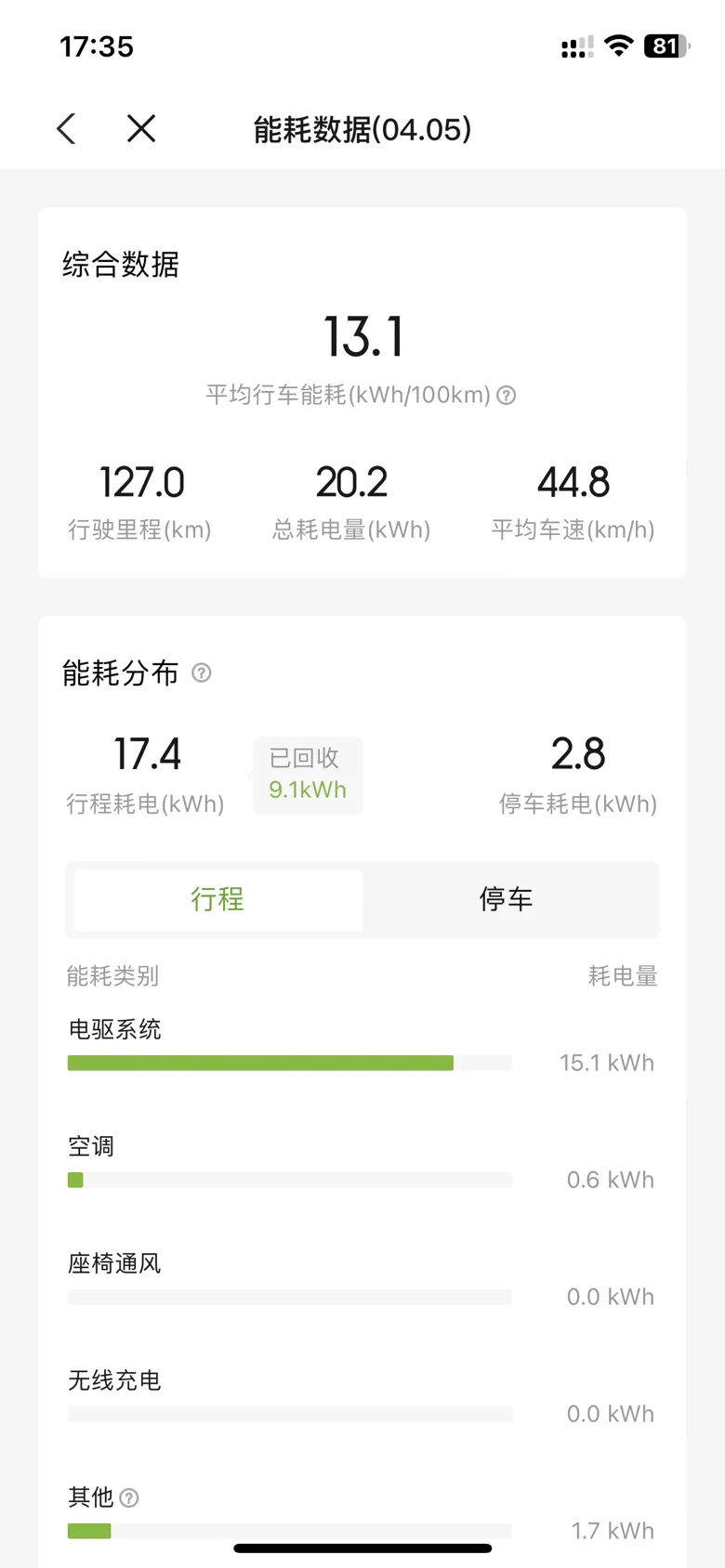

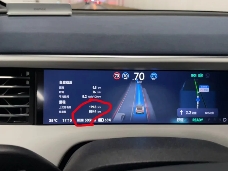

上图是前几天在长江隧道底的能耗😂第一次见这么低,拍个照纪念。不过不走高速跑出反向WLTP也是常见的(充满470出门的,现在加起来有480多)
日常能耗也就在13左右

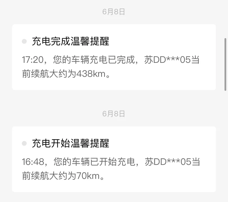

这个是充电的情况,32min充了368km。跑长途的时候,跑个几个小时,休息一会上个厕所,就可以继续上路了,补能焦虑也可以告别了😂
