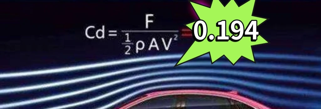

这里还要引入一个概念,就是风阻系数。风阻系数是通过风洞实验和下滑实验所确定的一个数学参数,用它可以计算出汽车在行驶时的空气阻力。风阻系数愈大,则空气阻力愈大;风阻系数越小,说明它受空气阻力影响越小。因此,风阻系数越小越好。风阻系数的大小取决于汽车的外形,一般来讲,流线性越强的汽车,其风阻系数越小。我们在马路上看到的大多数轿车的风阻系数在0.28—0.4之间,性能较好的汽车如跑车等,其风阻系数可达到0.25左右。

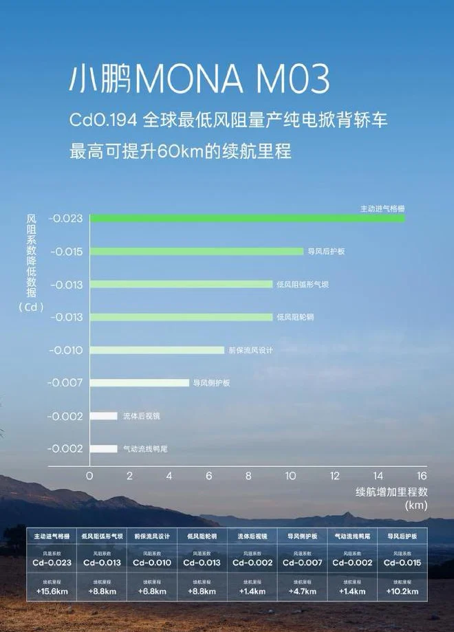

近日,小鹏MONA公布了小鹏MONA M03车型,M03新车型搭载了近一米长的全融合主动式进气格栅,可将风阻系数降低0.023,而且可以根据车速智能调节开闭,平衡风阻优化和电驱冷却需求,打开时可以增强电机散热,关闭后能够提升风阻表现。
M03的风阻系数为Cd0.194,低于极氪001的Cd0.23,低于保时捷taycan的Cd0.22,低于小米SU7的Cd0.195,鹤立鸡群。M03空气动力学优化,最高可提升60km续航里程。
