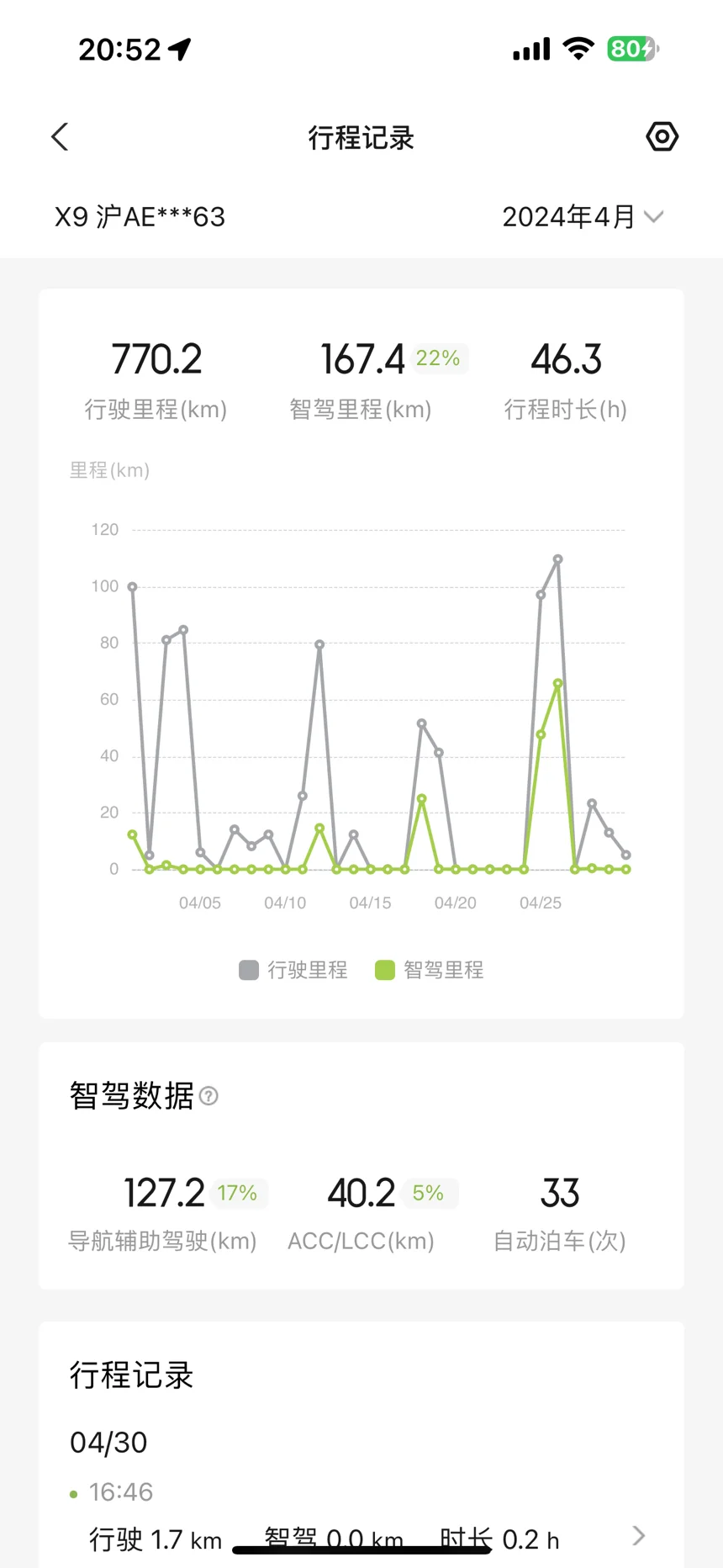

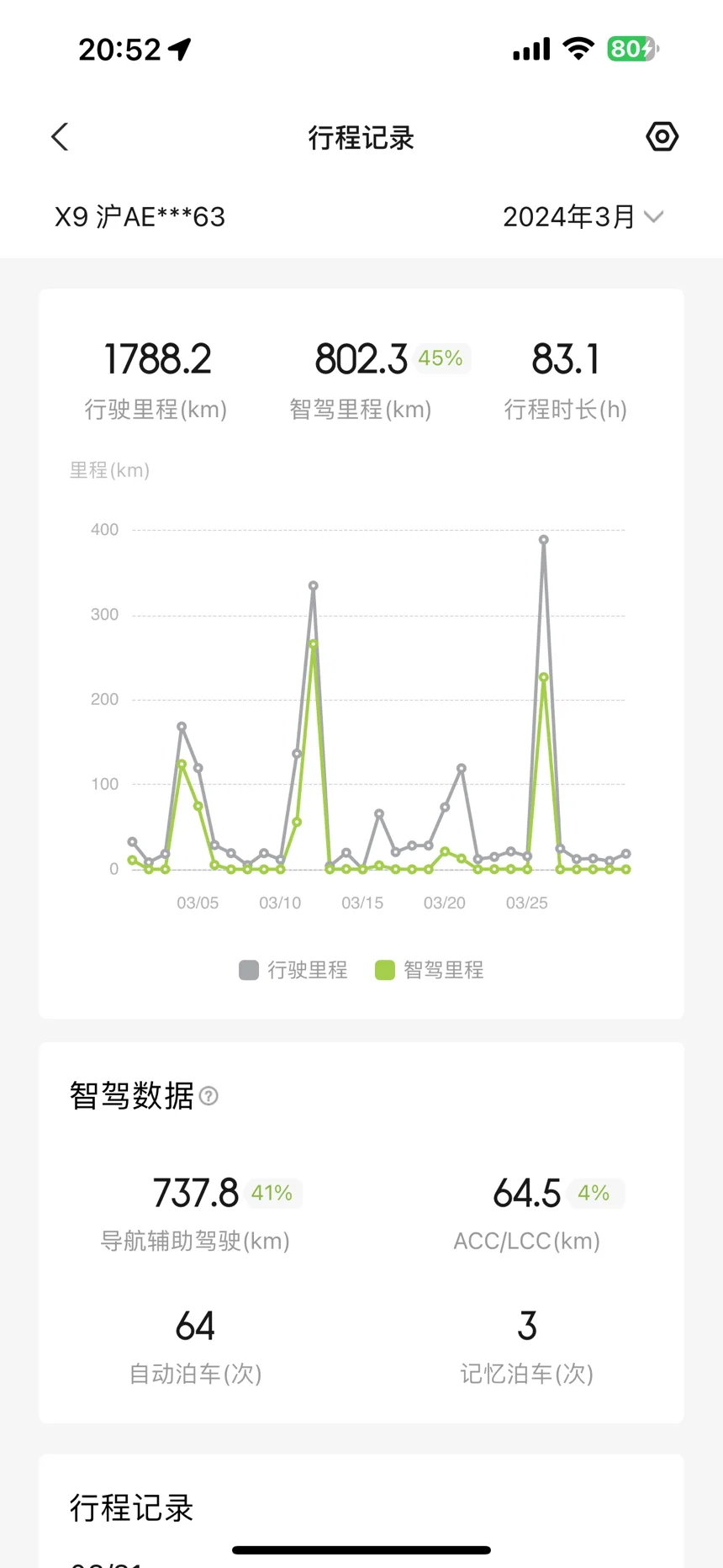

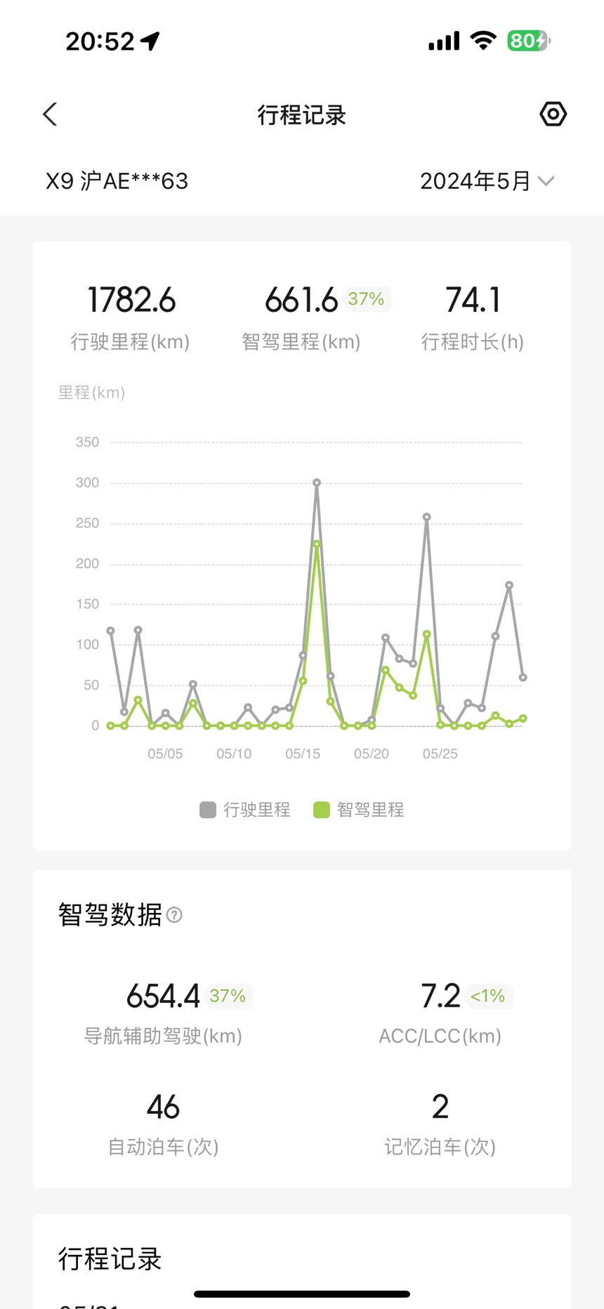

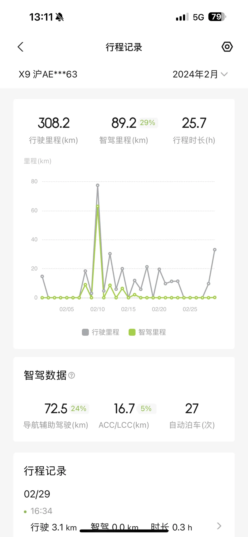

#我的充电习惯# 由于家里有一个慢充的充电桩在车位上,而且没有遇到过需要日行千里的需求,所以除了提车时在交付中心满电回家以外,所有的充电都在家充上完成,且90%以上都是2200-600的谷电价格。利用小鹏APP里每个月的行程统计以及国网的电费账单,汇总统计了一下用电的实际成本分享给大家。
小鹏APP里每月行程统计似乎只能保留最近4个月的记录,想起来要做这件事的时候,1月的行程记录已经没有了,还好1月23号提车后,马上送去贴了车衣,然后出差,回来拿车已经是2月初了,基本可以忽略不计。
车位上的电桩是之前妹妹为了最后一批插混车拿绿牌,装的魏牌的电桩,而且离电表的位置至少有100米的线,损耗可想而知。车机上显示的功率一般在6.2kw左右,而从电费账单估算表端电耗应该是到7kw的,这块的折损有点超出预期。由于地库没有信号,且每天开车出地库的时间不固定,所以充电数据很少能完整的上传到APP上,所以也很难和国网电力APP里的每日电耗数据做对比。这也是我想起来做实际用电费用统计的缘由。

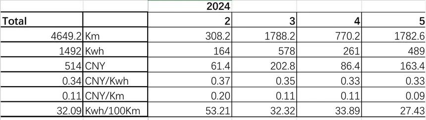

从我的统计表来看,4个月的总里程是4649km,总电费是514元,每公里的电费是0.11元。当然这里面包括了哨兵的电耗,以及很多次停车时,在车上开空调办公,看电视,享受冰镇饮料的电耗。最近天热了起来,如果停在户外,我有时会把空调保持在25度左右,冰箱维持6小时保温。这在开油车的时代简直是不可想象的。好几个国外的供应商坐过我的车,都惊叹不已,更别说让他们看了小P离车泊入和NGP的表现之后,下巴都要掉了的表情。
上海的谷电价是0.317,从我平均每度电费0.34来看,基本用的都是谷电。一般我到了50%以下,就会插枪,设置22点定时开始充电,充到90%停止。偶尔有几次要当天来回杭州,充过100%。咱还是该省省,该花花。😏
