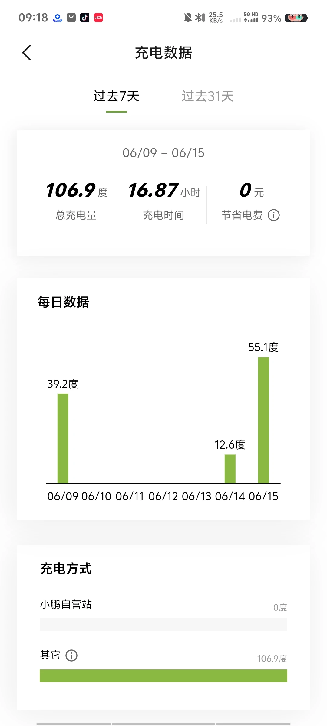

根据小鹏使用的锂电池,之前查询和询问电池适宜的充电环境温度范围在0℃~45℃,所以最佳充电温度是25℃。然后冬季应尽量避免在0℃以下的环境中给汽车充电,尽量选择室内充电场所。像我日常上下班通勤大概二到三天充一次电,保证电池的循环工作,偶尔外出去小鹏超充站,这样我个人感觉可以有效让电池工作效率保持稳定
2.养成合适的充电习惯
像上面说的我已经习惯使用2-3天充一次电,单根据小鹏的推荐是即用即冲,这样可以有利于电池健康度,又可以减少热管理系统工作量(延长热管理系统寿命),最关键还可以减少充电时间。但是我2-3天充一次电也感觉没啥问题,可能702本身就续航里程就多,所以我就习惯2-3天一冲,这里提一句之前老g3满电351,我都是充电到90% 大概312续航里程,真的是一天一充电,夸一下小鹏不愧是搞技术的,越来越好
3.合理的充电区间

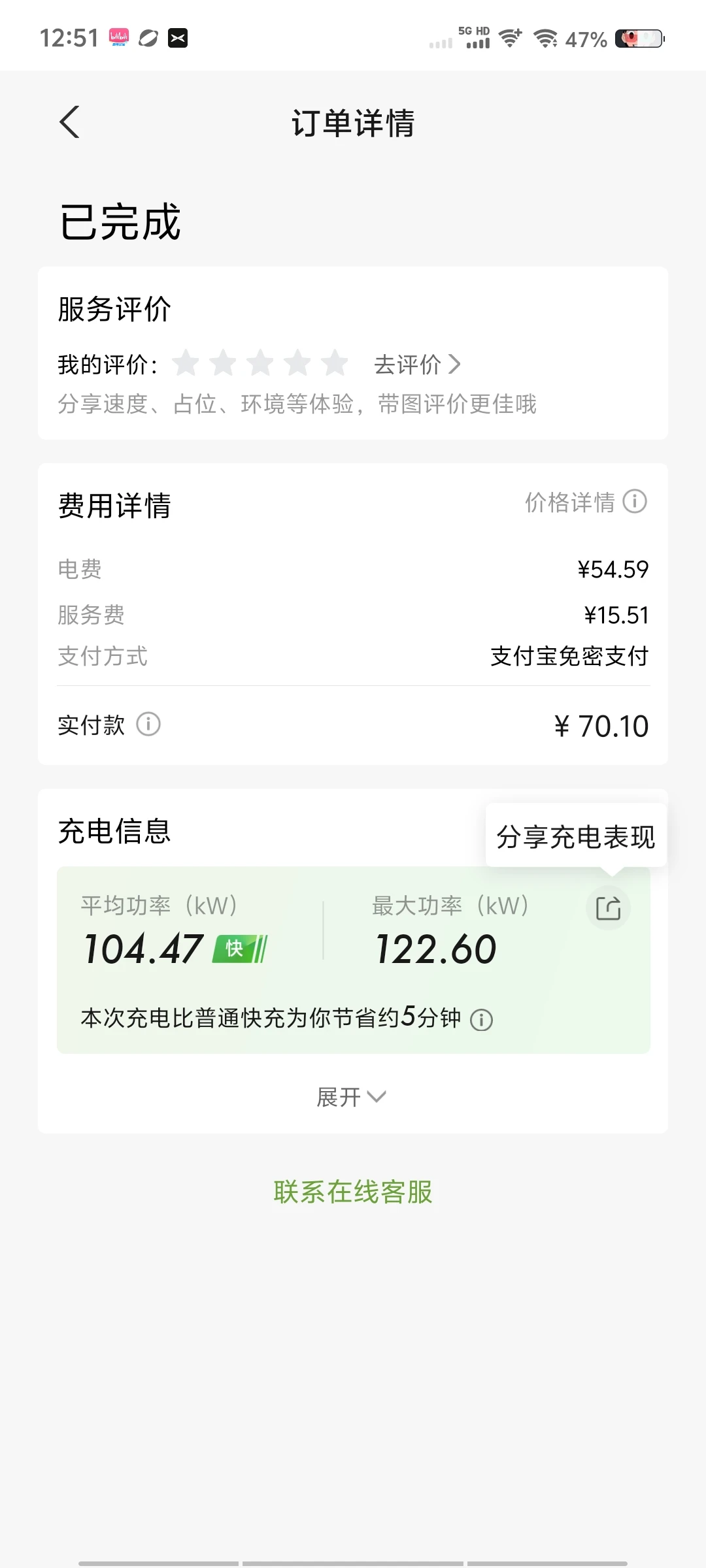

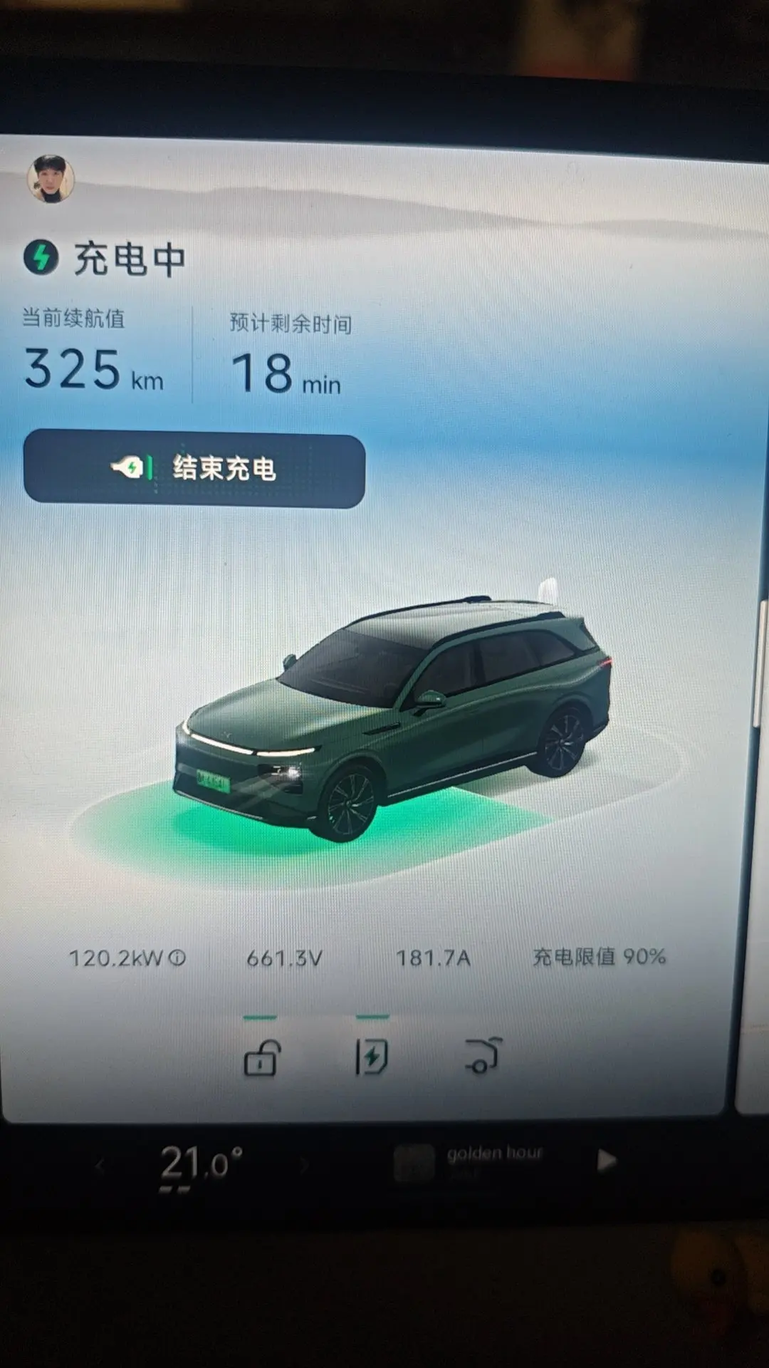

我的702max一般选择充到电量90%,根据小鹏提示建议电池每月至少满充1到2次,可以让电池更加耐久耐用,我目前习惯也是每个月充满一次,因为基本上一两个月要去老婆老家,所以充满后不需要里程焦虑 然后就是边充电边在车里使用空调,对充电时间有影响,在外面快充还好点,开空调消耗电量较多,不会影响充电功能的正常运作,但是在家用慢充或者便携充电枪充电时,由于充电功率比较低,开空调同时充电的话,会明显增加充电时间。不过一般家里充电谁呆在车里呐哈哈哈哈

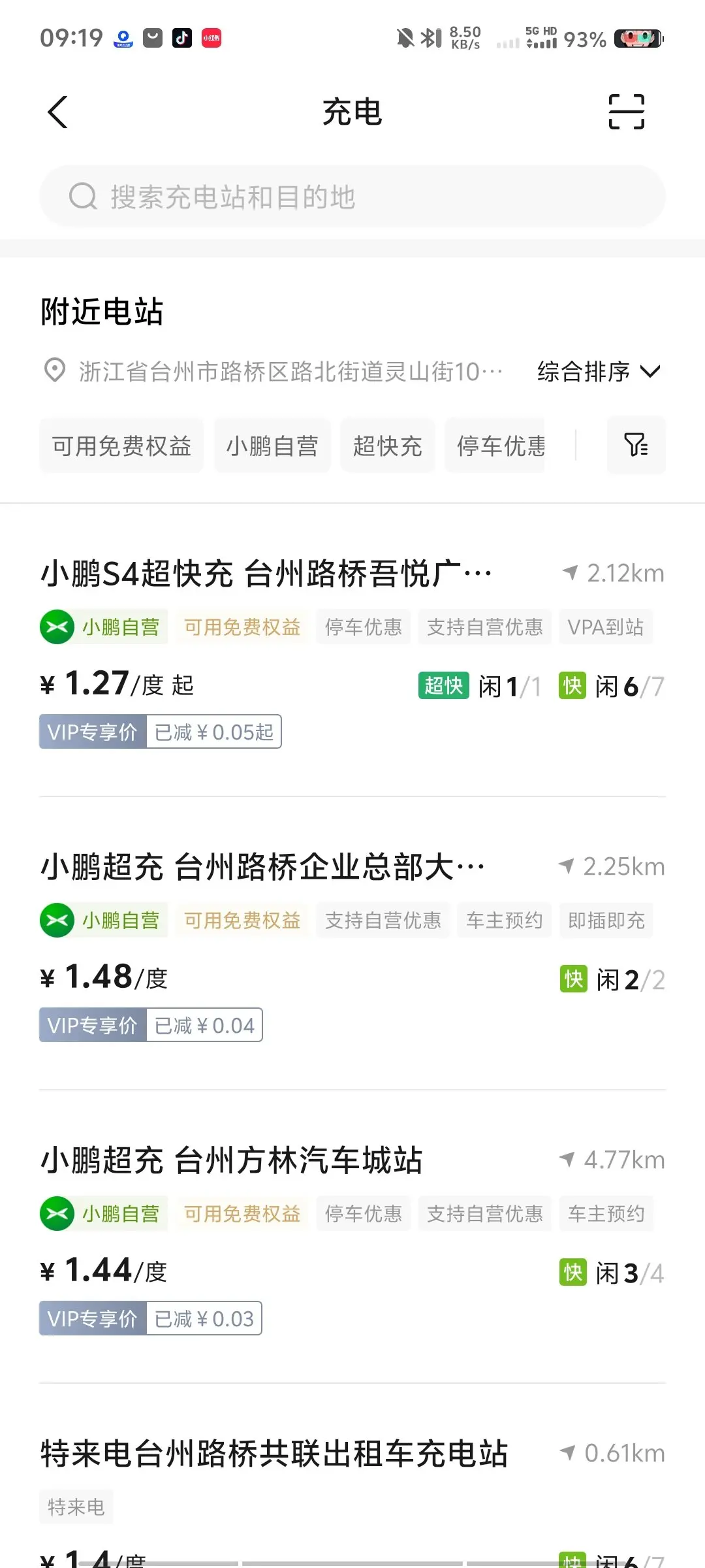

最后一些小提示首先就是怎么查看附近的超充站
1.在车里直接语音小p导航附近充电站,会显示附近充电站
2.打开小鹏app,在服务里有一个充电中心打开后可以查看自己的充电记录和附近的充电站以及价格,图附在下面啦,可以参考一下
