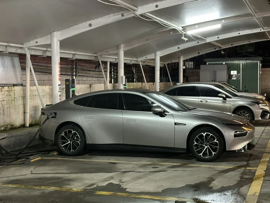

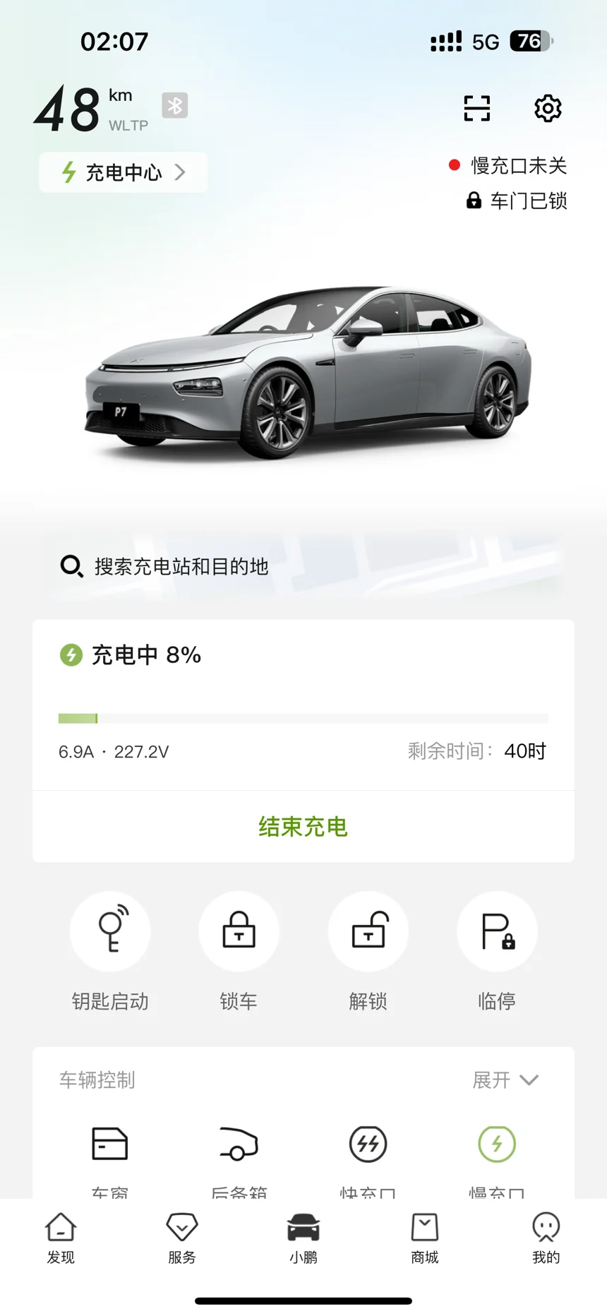

1、有条件就慢充交流电为主:我主要使用慢充为佩奇进行充电。一个是用7KW的慢充桩晚上充电,第二天早上即可充满。另一个是用便携充电枪,在有条件的情况下随时充电,虽然只有1.5KW到3KW以下,但是经常充电会让电池的活性更好。
⚠️注意:经常充电反而对电池更好友好,电池最好的保养就是经常充电。这样对电池的活性更好。不必担心经常充电问题,因为不会影响电池充电循环次数。

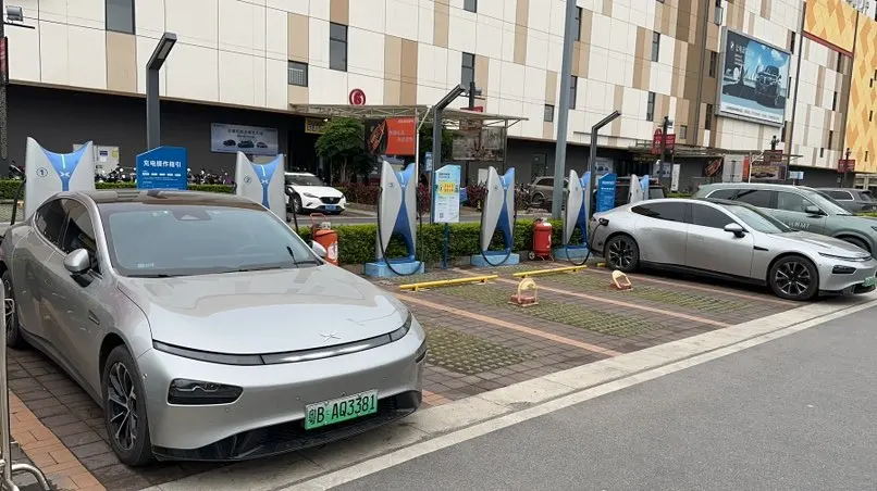

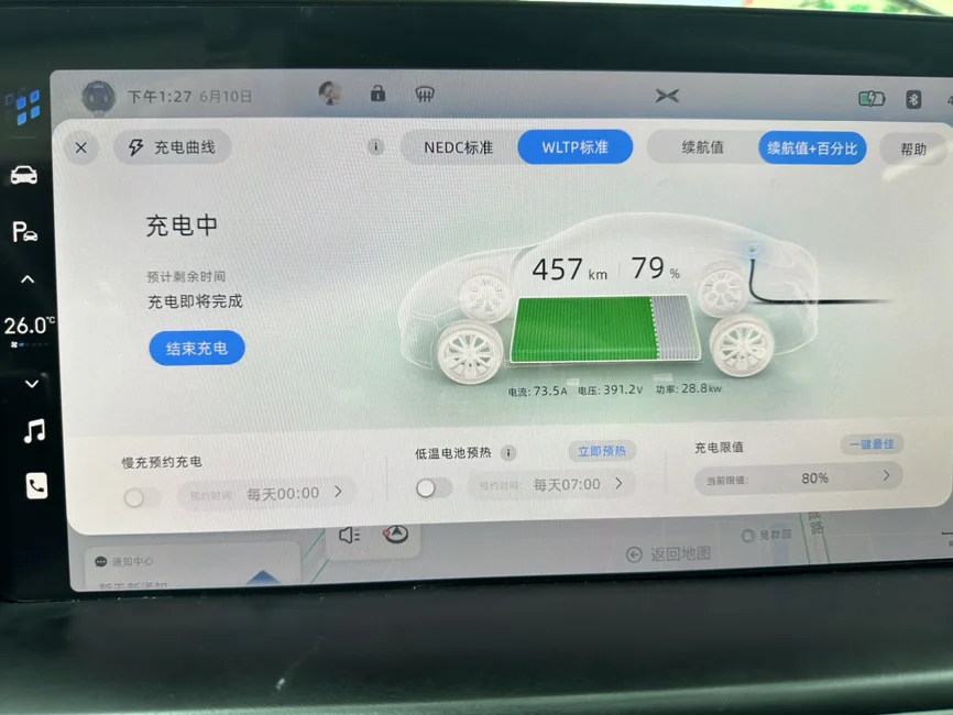

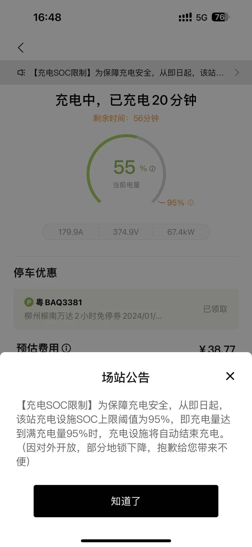

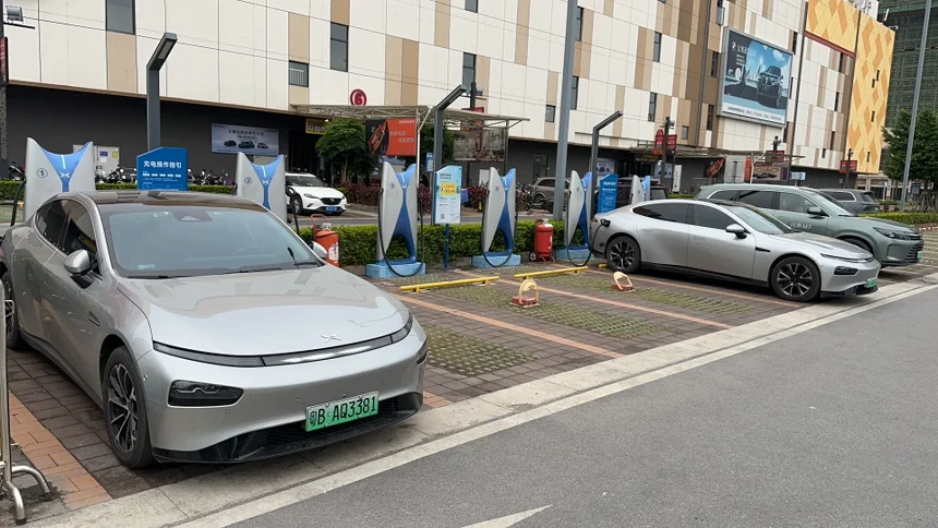

3、定期使用快充:

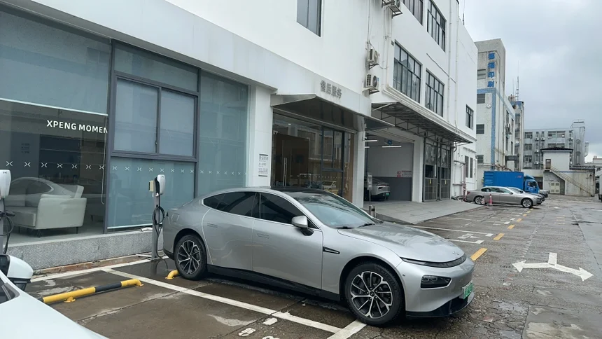

虽然慢充足以满足我的日常充电需求,但我也会定期使用公共充电桩进行快充。这样做的好处是可以让电池组内的电池单体保持均衡的充电状态,提高电池组整体性能。同时,偶尔使用快充也能让电池组适应不同充电环境,提高电池组的适应性。所以两三个月最好有一次快充。这里比较推荐小鹏的超充站,因为个人觉得小鹏的超充站对小鹏汽车的充电兼容性更好一些,并且有一定的保护措施,比如小鹏超充直流充电,最高充三元里电池到95%。不用担心过充问题。
⚠️注意:三元里日常充电最佳充至80%到90%,磷酸铁锂电池可以充到100%。
4、监控充电状态,有异常随时上报:
在充电过程中,我会密切关注充电状态的变化。通过小鹏汽车的手机APP,我可以实时查看充电进度、充电电流、充电电压等参数。一旦发现充电异常,我会上报app里的小鹏售后服务中心。
⚠️注意:充电最高效率是80%以下,高于80%左右会降低充电功率。90%以上属于涓流充电功率更低。属于正常现象,是电控对电池的一种保护措施。

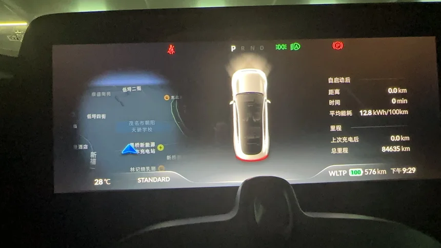

5、长途出行前检查电量:

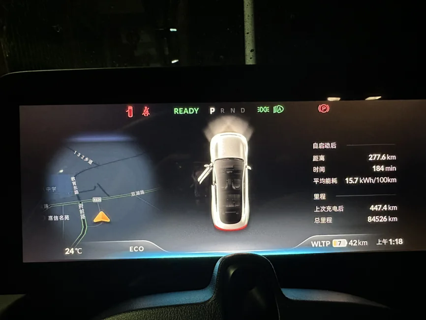

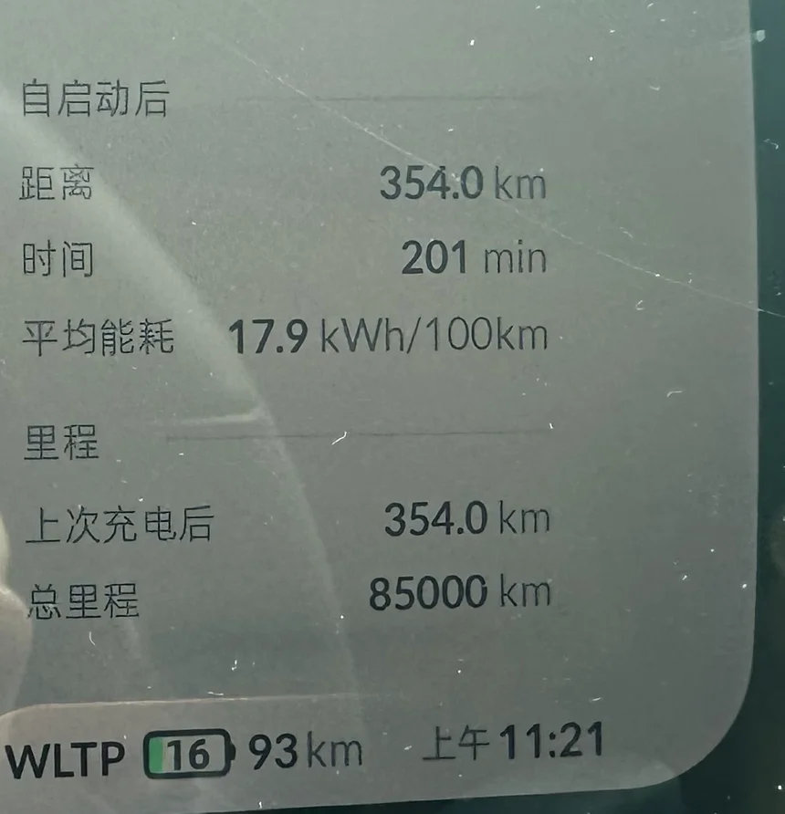

行驶了8万5千公里的佩奇,其中有至少5万公里的长途,长途里程几乎在400到500公里以上,所以,这点相对来说比较有经验。当需要长途驾驶时,我会在出发前对车辆进行充满到95%(WLTP 548公里)到100%(WLTP 576公里)电量。
首先,我会选择使用慢充方式将车辆充满至100%(WLTP 576公里)电量。这是因为慢充能够确保电池在充电过程中得到更好的保护和恢复,提高电池的耐用性。同时,慢充也能让电池在充电过程中达到最佳的工作状态,为长途行驶提供更好的动力支持。

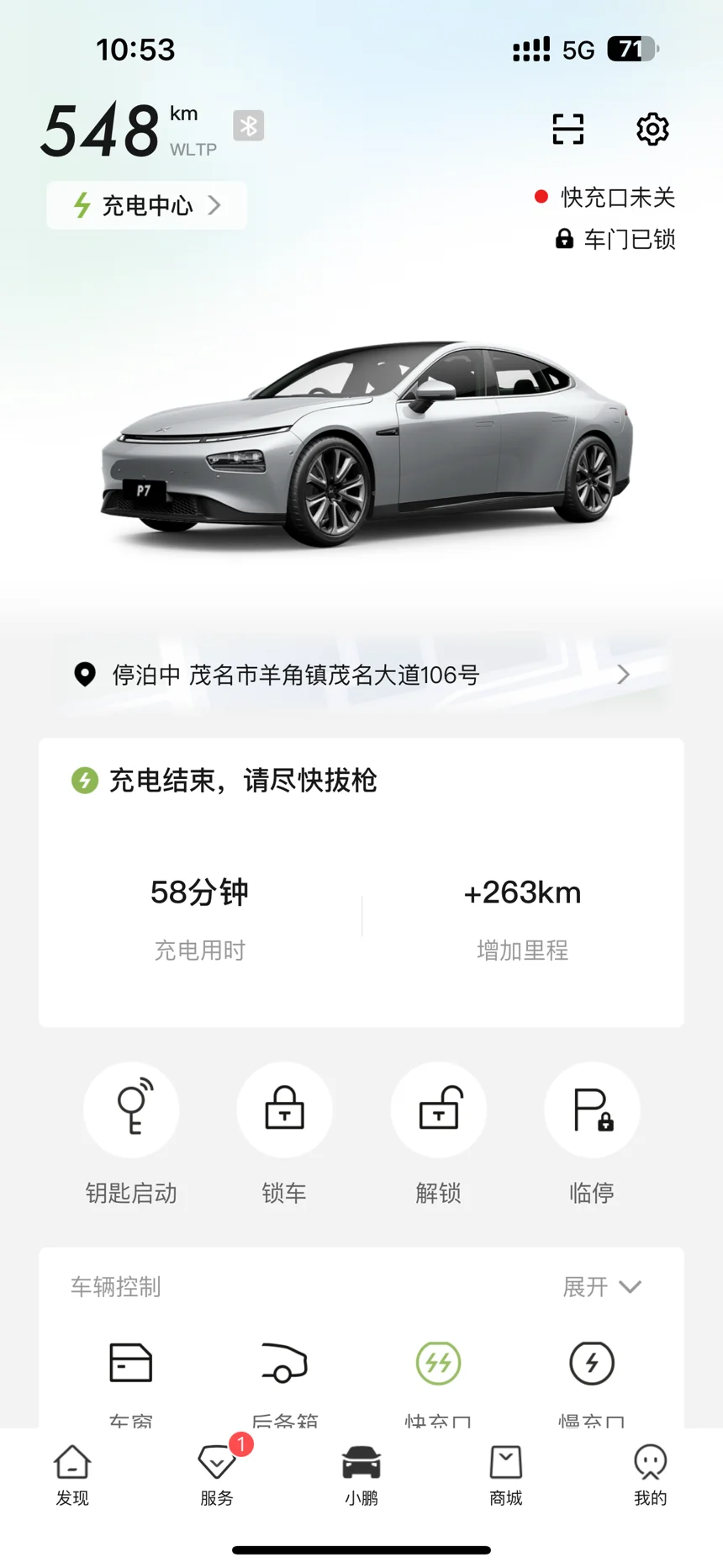

当然,在某些情况下,由于时间紧迫或充电条件限制,我可能无法将车辆充满至100%电量。这时,我会选择使用快充方式将电量充至95%(WLTP 548公里)左右。虽然快充的充电速度更快,但在使用过程中也需要注意避免频繁使用快充或让电池长时间处于高温状态,以免对电池造成损害。

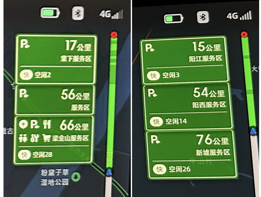

在长途行驶过程中,我也会根据行驶里程和剩余电量情况,合理规划充电站点和充电时间。通过佩奇车载导航系统,我可以轻松查询到附近的充电站点信息,并提前规划好充电路线。这样不仅能确保在行驶过程中不会因为电量不足而影响行程,还能在充电过程中享受到更加便捷和舒适的服务。
