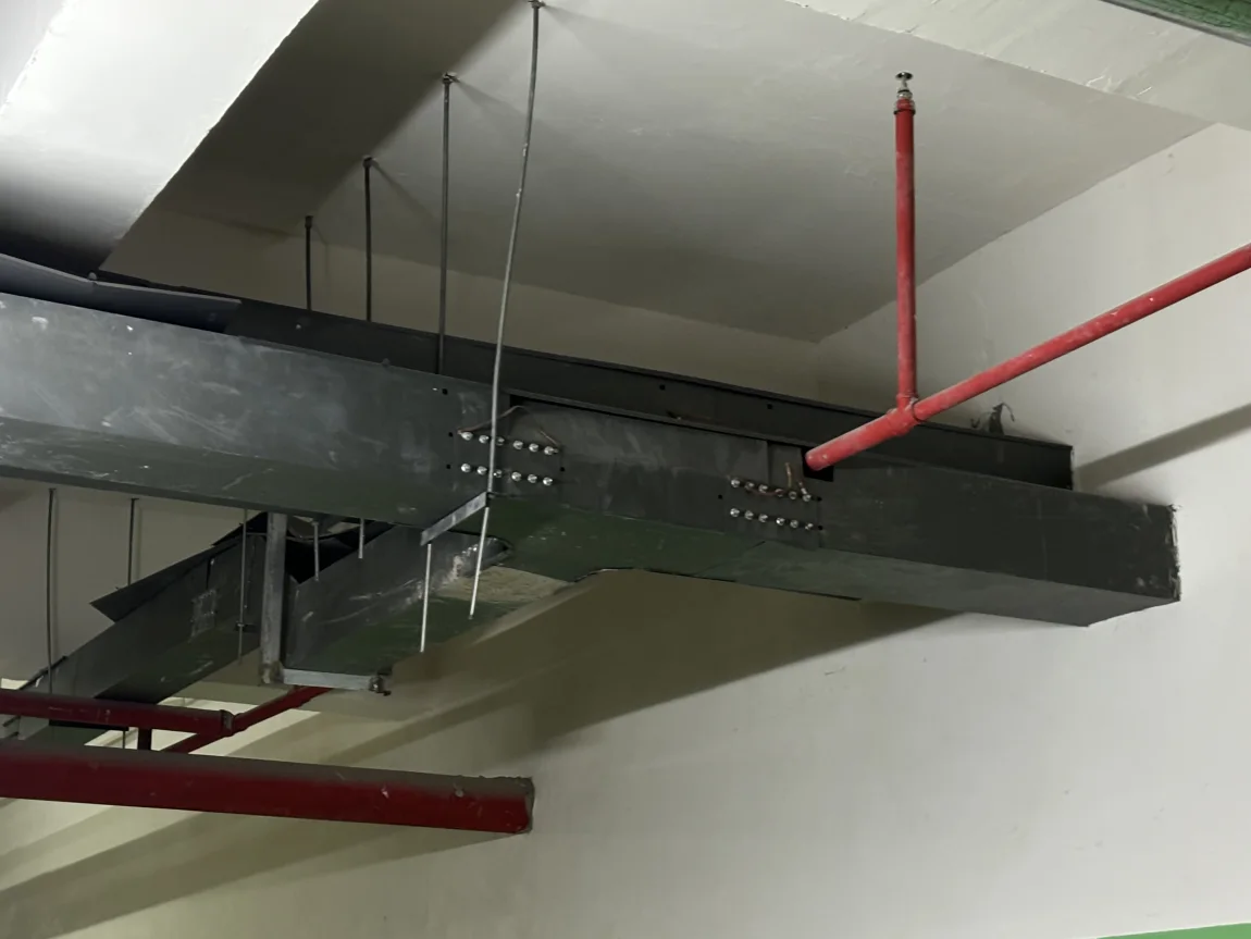

3)查看地库头上的桥架,或咨询物业、电业人员,有些线路是可以穿墙的
这个其实我自己看了很久,因为不是特别懂。不过专业的师傅来了一看就明白了。

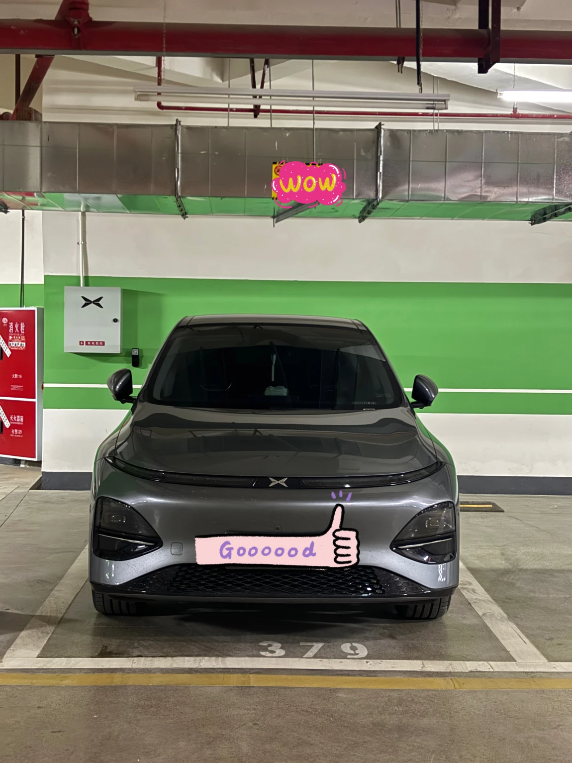

我就是先看好了走线的位置,再购买的车位,这样做到了精打细算。当然不同车位的价格可能也是不同的。

小技巧:根据车位的长、宽,测算一共经过了多少车位,这样比较好算。

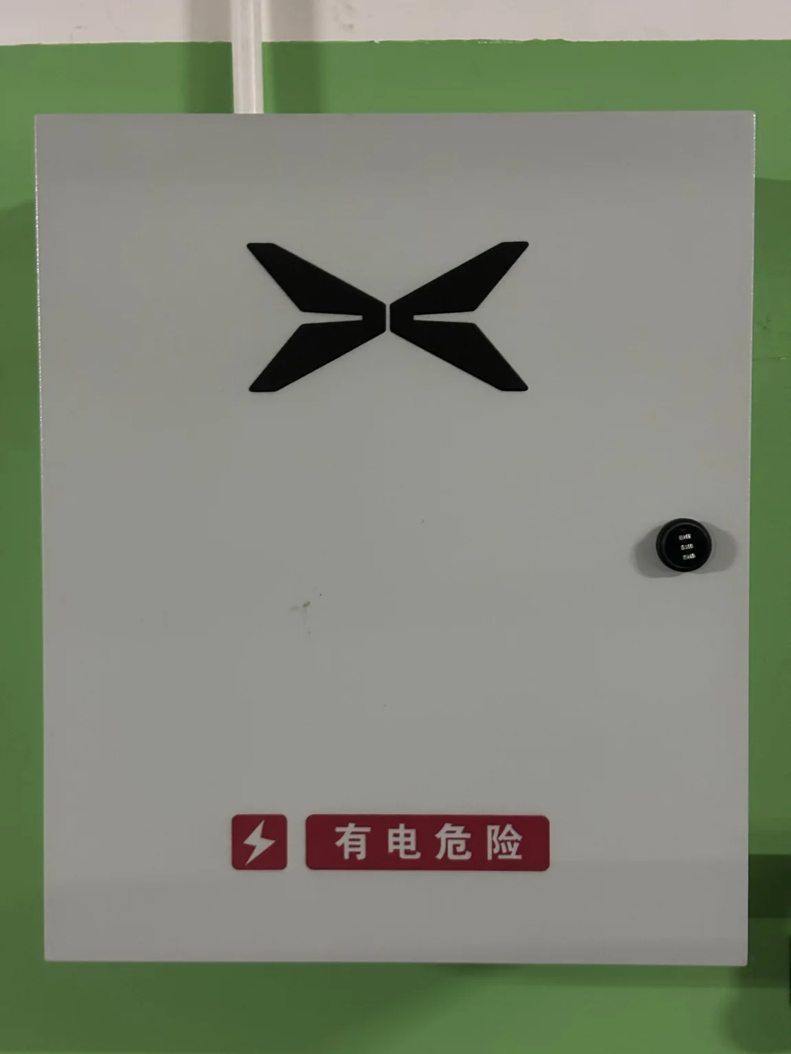

1)考虑增购保护箱,防盗、防水;**
