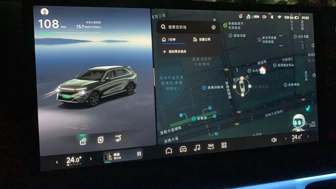

第一,天玑5.1最明显的特征就是终于支持分屏,但目前分屏不能随意停放,而且还仅支持左侧1/3比例,不过后续应该可以解锁更多比例,很多人的感受是分屏的确能增加多任务处理,但也因为分屏导致很多车主反馈其他显示的内容小了,反而看不清。还有一点,行驶过程中有一边一直显示SR,但其实仪表盘就已经显示SR,这样不会重复?很多车主已经觉得没必要,目前不知道怎么关闭分屏的SR,打开其他功能貌似只是改变另外一边,SR是不会替换掉,有谁知道怎么弄可以跟我说说?

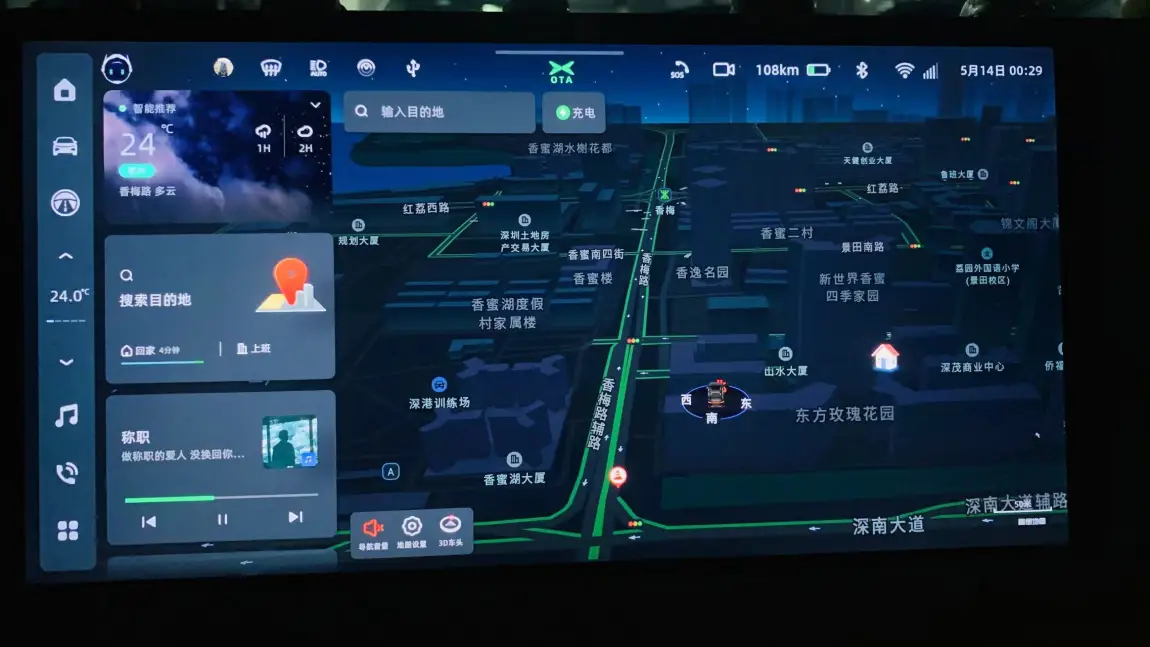

4.6界面跟5.1界面最大区别:分屏和dock位置
第四,在停车的时候,左边是会显示你的车辆动画模型,行驶的时候却变成SR界面。模式这次做的比以前的更细腻,好评!特别全屏后,会根据天气会相应的特效!SR的问题上面也提到,希望不是固定,能让用户自己替换其他功能界面吧。这次的哨兵模式提升很大,以前的哨兵相当鸡肋,现在灵敏很多,能真正起到哨兵的作用!但有不少车主反馈的bug,哨兵模式下会经常无缘无故的闪灯,人走远了,也在闪,没人来,它也在闪😂。总之不受控制的闪,而且每次连中控屏也会亮起。这个问题希望尽快解决咯~

第六,接上面的内容,重点讲讲5.1这个版本的导航了,这次导航也重新排版了布局,怎么说呢?我觉得使用上,还是以前的更好更顺手!众所周知,小鹏一直用高德定制的车机版,但我强烈建议加上一些非常实用的功能:1、上面说的,路口岔道的提示框,做大一点,字体明显一点。2、导航的路线最多只能选择3条,能不能增加?app上面有时候会有4-5条选择的路线。3、例如跑高速的时候,它会显示不同路线的距离,时间和费用,这很正常,但在行驶路上它会出现不同路线的选择,这时候车机版的问题就出现了。它只会告诉你,走这里时间差多少,公里数差多少,而不会跟你说走这里是贵了多少还是便宜了。为什么刚开始选择的时候会出现金额,倒是中途改路却不会跟你说价格了。这对跑高速的人还是相当有用的。4、在城区导航的时候,也会出现上面的问题,就是显示画面,只会说还有多少公里到达,需要多少时间和到达预计续航,但忽略一点,红路灯数量的不显示!很多司机导航选择路线的时候都会看我走哪条路会少多少个红路灯,或者显示剩余多少个红绿灯就到达目的地。5、在到达目的地,为什么不能学app那样,出一个报告,行驶多少分钟,多少公里,平均车速等等的信息?其实我说这些点,都是app都有的啊!希望后续的导航能加上。有车主开玩笑说,已经在车上买了一个手机支架。😄题外话,由于5.1的城市导航从原来的依赖高精地图改成现在无精度地图,所以城市ngp不再提供车道级导航,可能有很多人会相当不适应。
