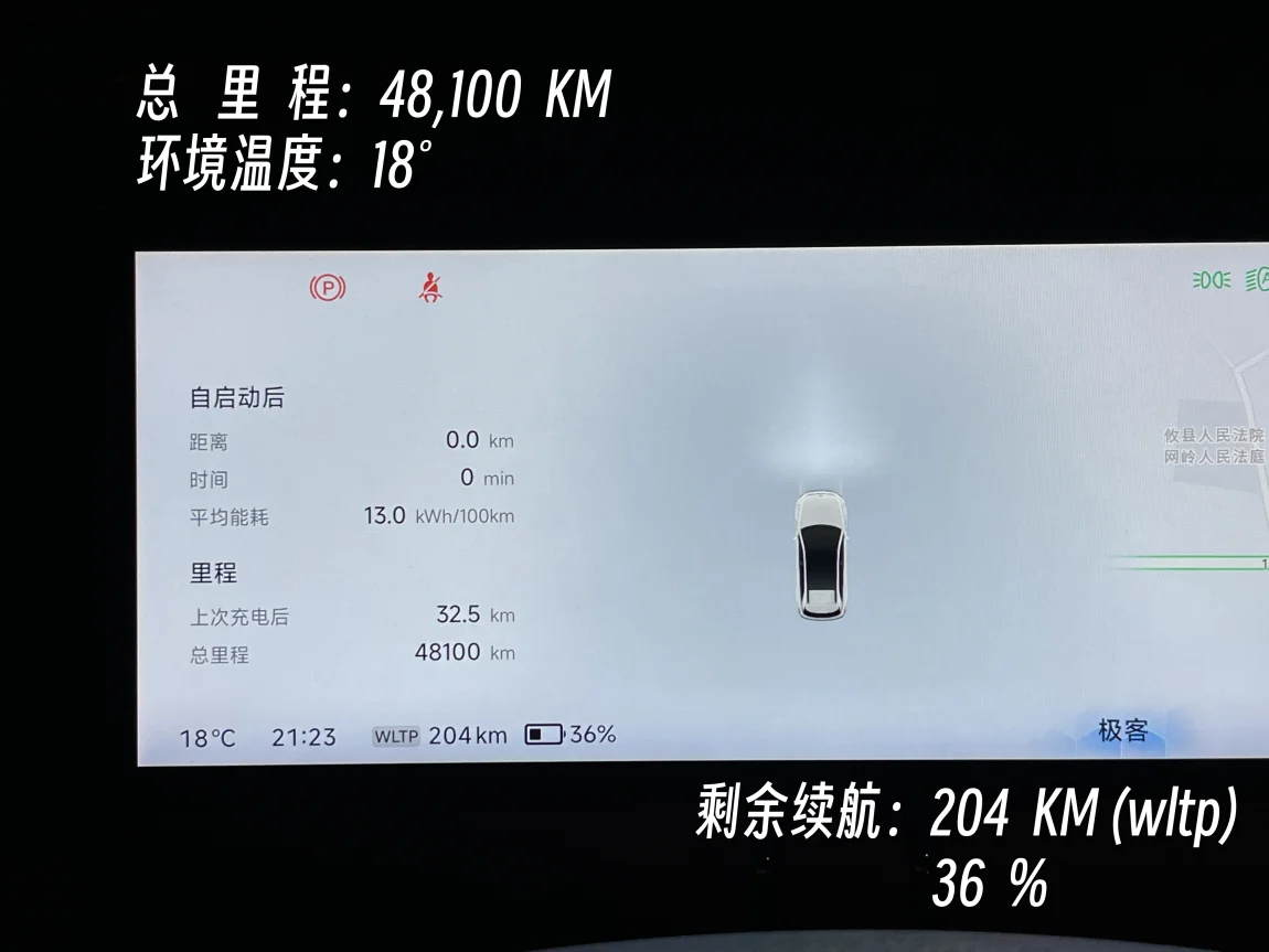

车辆配置:22款小鹏G9 702 Pro,3C三元锂电池,800V+SiC碳化硅高压平台
载重情况:2名成年人,行李较少
车总里程:48100KM
剩余续航:204km(wltp),36%
环境情况:室外18°,全程小雨,路面湿滑,存在阻力

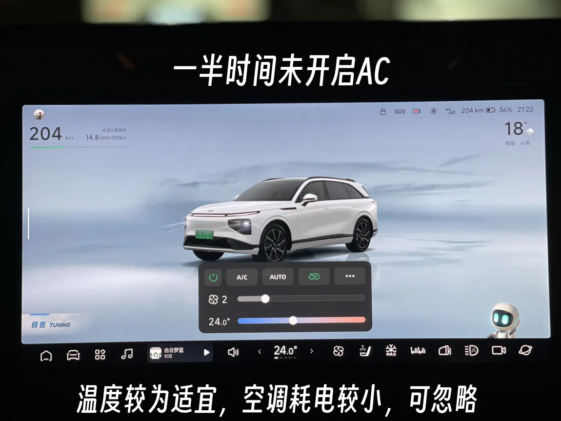

空调温度:24度,不开AC,中途误触调整温度数值自动开启AC,由于温差较小,影响忽略不计

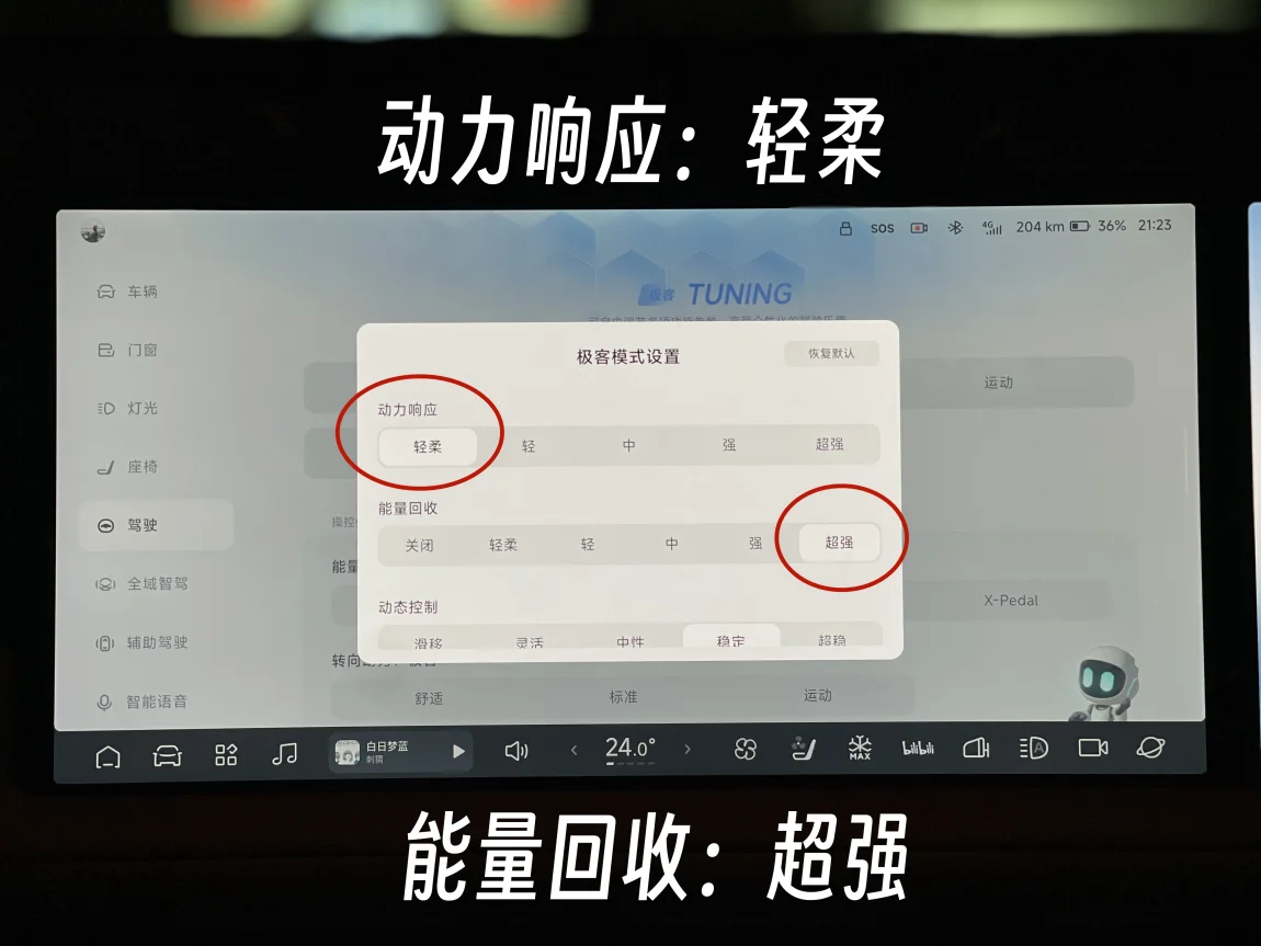

驾驶模式:极客模式,超强回收+舒适动力响应
测试路段:株洲攸县-长沙 (高速优先,高速不堵车)

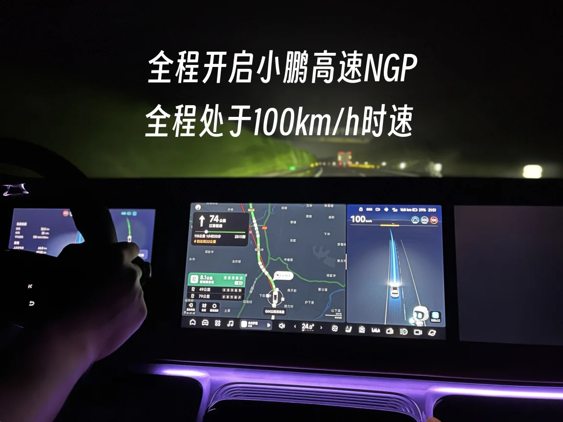

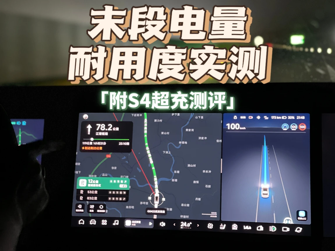

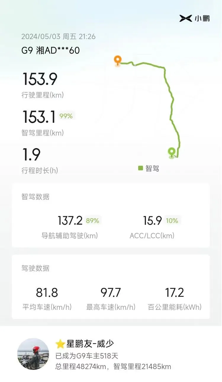

最终里程为153.9KM,其中智驾里程为153.1KM,占比99%。
平 均 车 速:81.8km/h
百公里能耗:17.2kWh
这里不得不说小鹏的辅助驾驶真的太好用了,高速140KM左右全程开启NGP,基本不用接管,即使遇到隧道,也能智能的帮我把速度调慢到80km/h,以免超速违章,从武深高速转江干高速的圆形匝道,也能准确识别正确岔路口,打灯并线一气呵成!
到了城区的湘府路高架桥上,也能开启NGP,即使我的Pro车型出了可用区域也能无感降级为LCC车道保持,非常连贯。

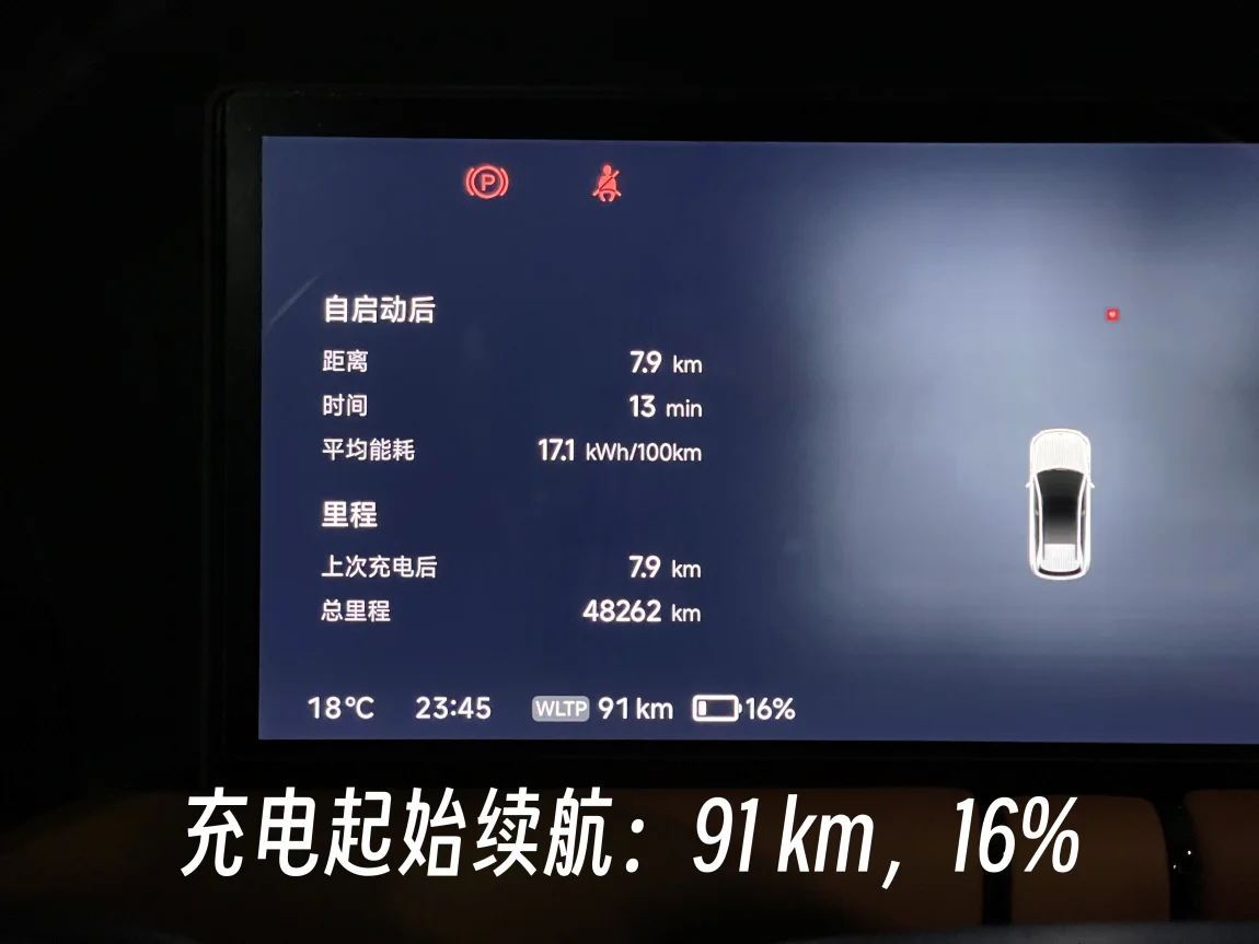

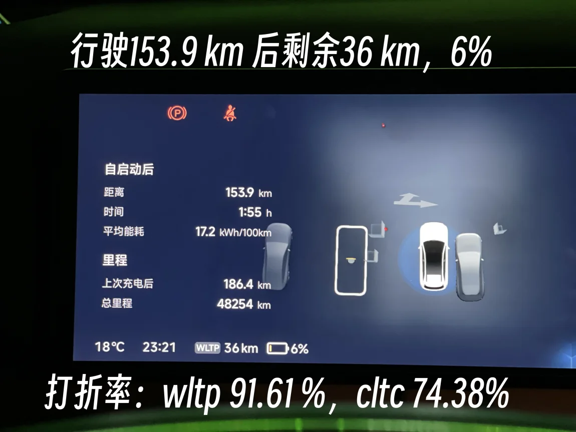

跑了153.9km,
wltp消耗168km,打折率为91.61 %
cltc消耗206km,打折率为74.38 %
大家觉得这个结果怎么样,毕竟环境温度只有18°,而且基本是全程高速,一直下小雨,路面湿滑也增加了行车阻力,能耗会有所上升,晴朗的夏天,WLTP基本属于1比1的状态,这次实测91.61%,还算耐用。

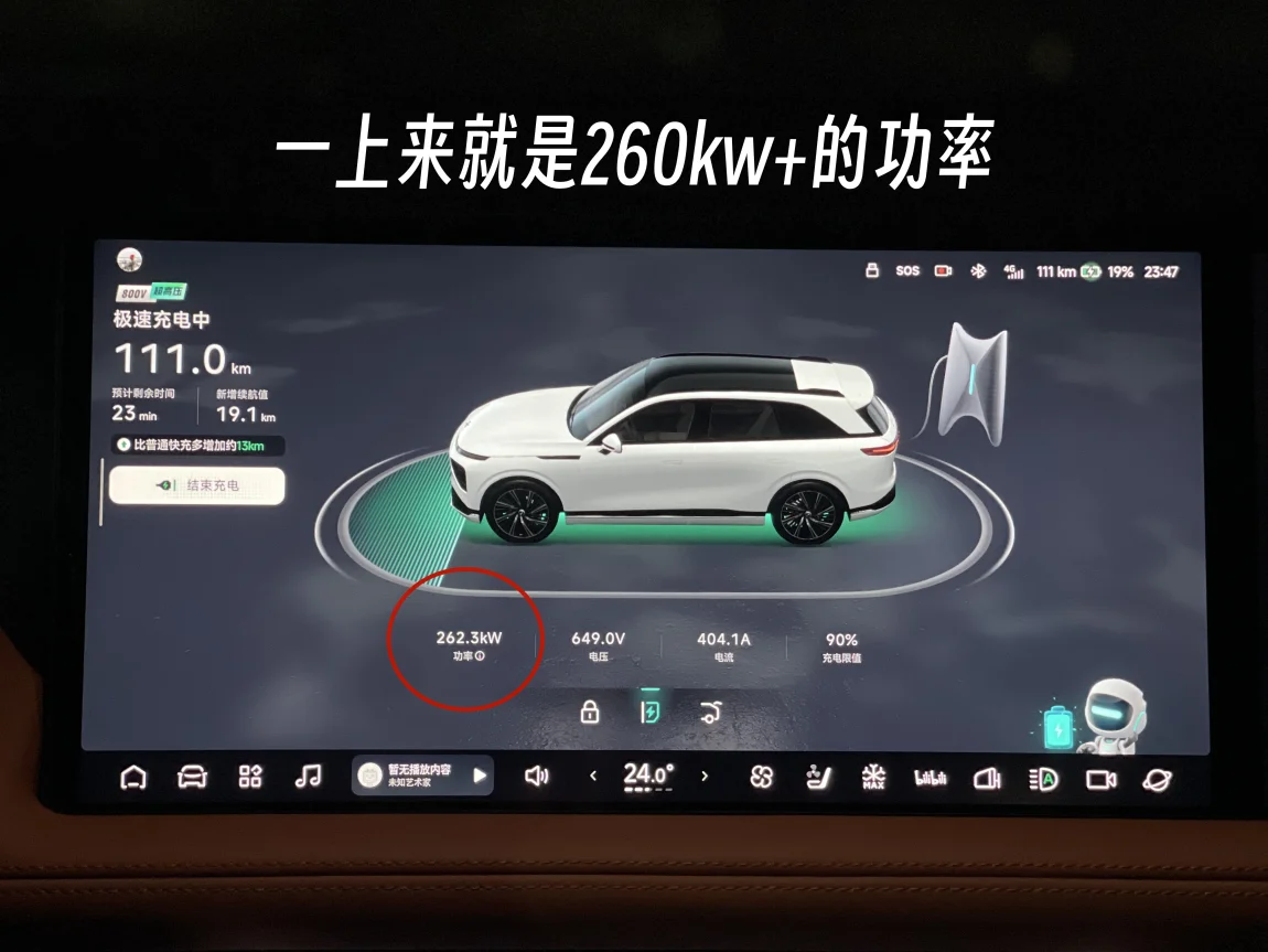

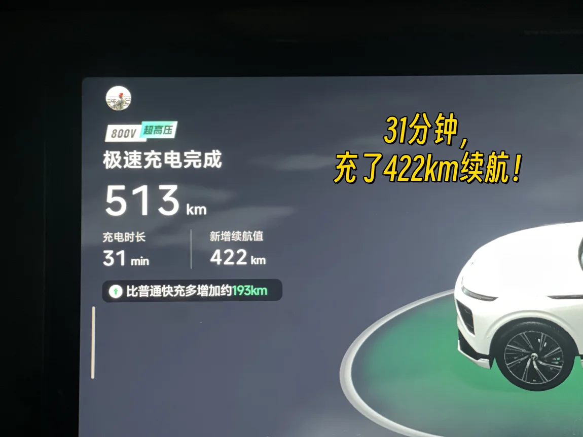

由于去了个第三方充电站,最高只有90KW的速度,充到16%左右换到了小鹏S4超充,让我们看看充一次电到底要多久吧!
一插枪上来就是260kw+的功率,和之前的90KW的速度比,瞬间舒服了不少~

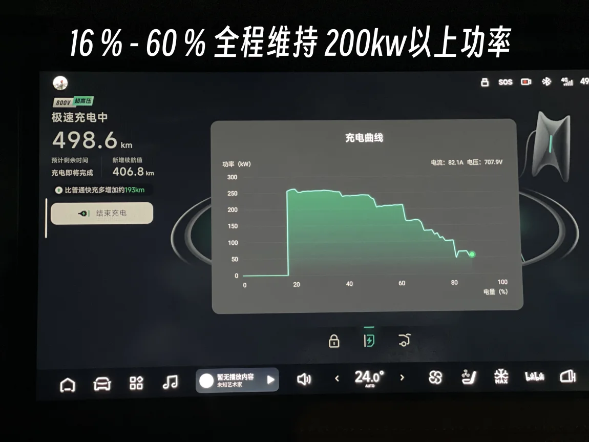

16%-60%的电量区间,全程保持在 200 kw以上的功率,
60%-80%能维持100kw以上功率,简直不要太快!
80%-90%维持50-70kw之间,
由于我这台是三元锂电池版本,所以一般只充到90%。
从16%-90%,仅花费31分钟,就充进去422KM的续航!这速度,还要什么自行车?
