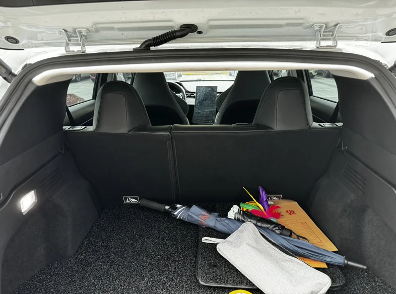

这次要改善后备箱的照明,之前已经换过了后备箱的灯泡,大大提升了亮度,不过还是不够,尤其是晚上或者在地库里掀起后备箱下层挡板的时候,灯光被挡板完全挡住,底下一片漆黑,家里地库照明不好,这个刚需要解决。

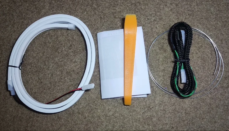

二是从后备箱照明灯取电,和后备箱灯同路,开门即亮关门即灭,我选的就是这种,用了无损对插线,如果有问题直接拿掉还原原车,选了一家很好的卖家,材料选择的非常考究,如图所示:

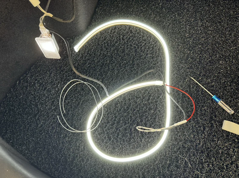

一根灯带、一根对插线、一根穿线铁丝、一把撬棒和一张说明,灯带质量非常好,对插头质量也很好,非常丝滑紧密,线束也包了护套,做工特别精致,接下来是安装。

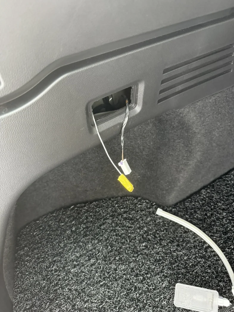

首先把后备箱灯拆下来,撬棒在边缘翘一下就出来了,摘开插头把灯头取下来。

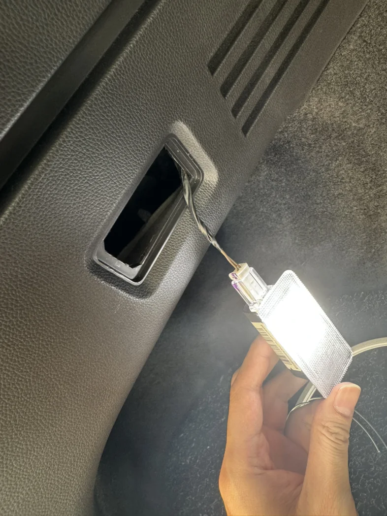

把线束对插上去,接上灯座和灯带,测试一下都能点亮,和后备箱开关完美联动,没有问题,灯带亮度和色温也特别好。

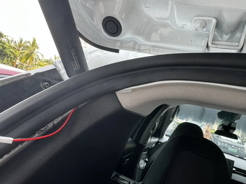

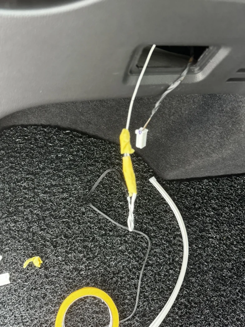

然后是穿引线铁丝,我漏拍了一张扒开胶条的图,就是把门边密封条扒开一截,然后把铁丝从密封条那侧的缝隙顺进去,可以很容易的在灯座开口这边够到。这里面两个点要注意,一是给铁丝头贴上胶布包裹,不划伤里口,也不容易卡住,二是胶条掉的黑胶弄到手上要清理掉,否则白色灯带会染色。
把线束接头用胶布缠在铁丝上,如图包裹好,以防卡住,慢慢从另一侧拉回去。
线束小插头从图中位置引出,和灯带插头对插,我给线束缠了些线束胶布,以防磨损。

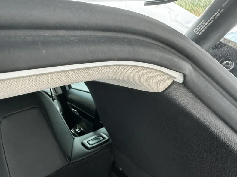

最后把灯带塞进胶条缝隙,末端稍稍长了一点,断电状态下瞄准灯带上的小黑点,用剪刀剪掉盖上保护盖就可以了。

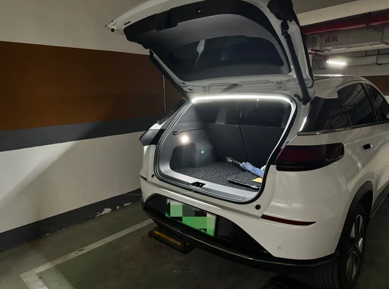

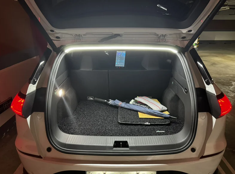

最后压紧灯带、接好插头、插回灯座、还原密封条就可以,测试一下没有问题,最终效果如图。
总结一下,灯的亮度和照射范围大大提升,无损安装,几十块钱就解决了后备箱的照明问题,性价比非常高,甚至可以想象加装幻彩灯带搞一个氛围版,至于安装难度,几乎没有难度,都可以自己上手完成,安装时间大概十几分钟,推荐大家尝试。
