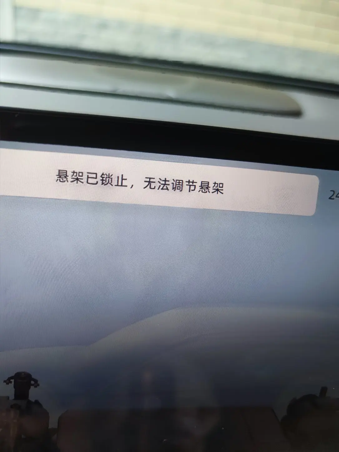

今天回到老家,然后到了一个路面比较坑洼的地方,升起了这个空气悬挂之后空气悬挂,居然自动调到最高下不去了,显示锁止。然后小鹏的后台也跟踪了,叫我上传的日志。又叫我下电,还是没有解决问题,最后我试着把它开到平坦的路面,然后再选择空弦枪降到标准就自动恢复了。虚惊一场。最后总结了小鹏还是比较智能化的,因为他担心在不平坦的路面降下来会刮到底盘,所以干脆就锁止。
