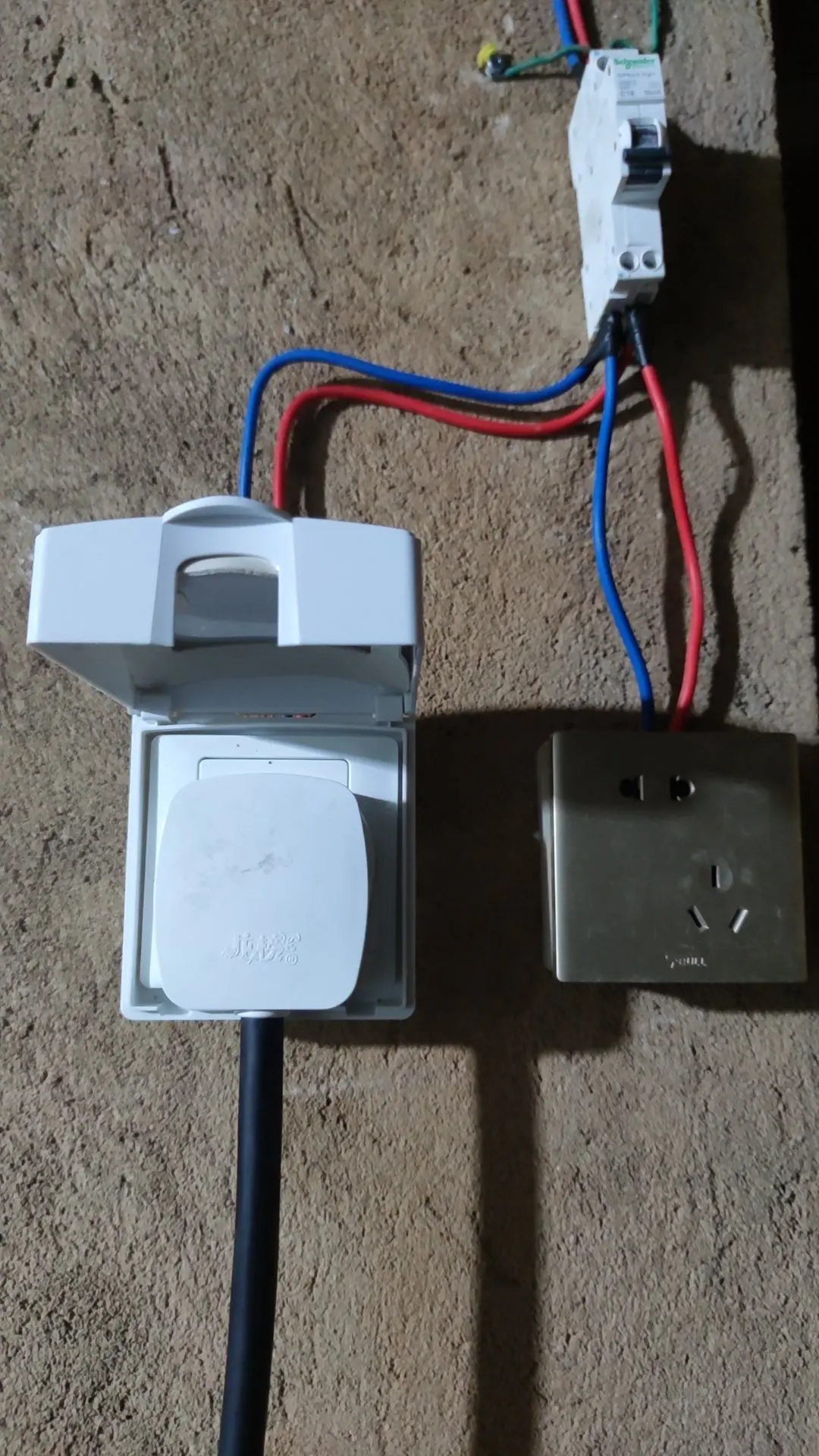

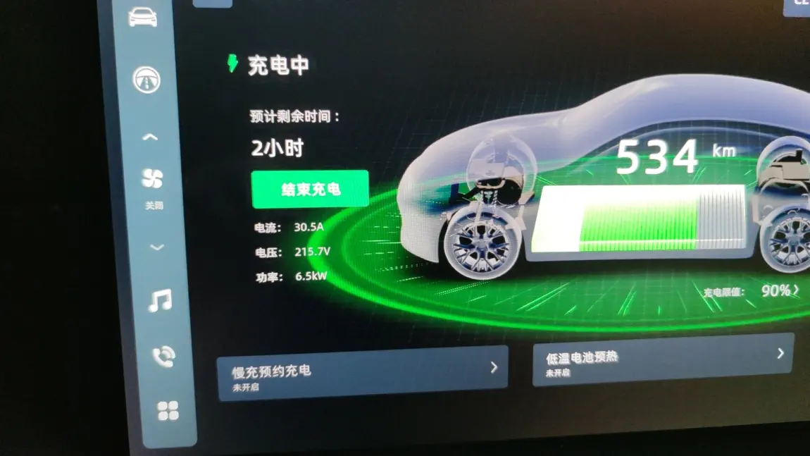

自己DIY的充电桩,7kw的。我想试试极限的情况下,安装一个充电桩要多少钱。
总共花费:268元

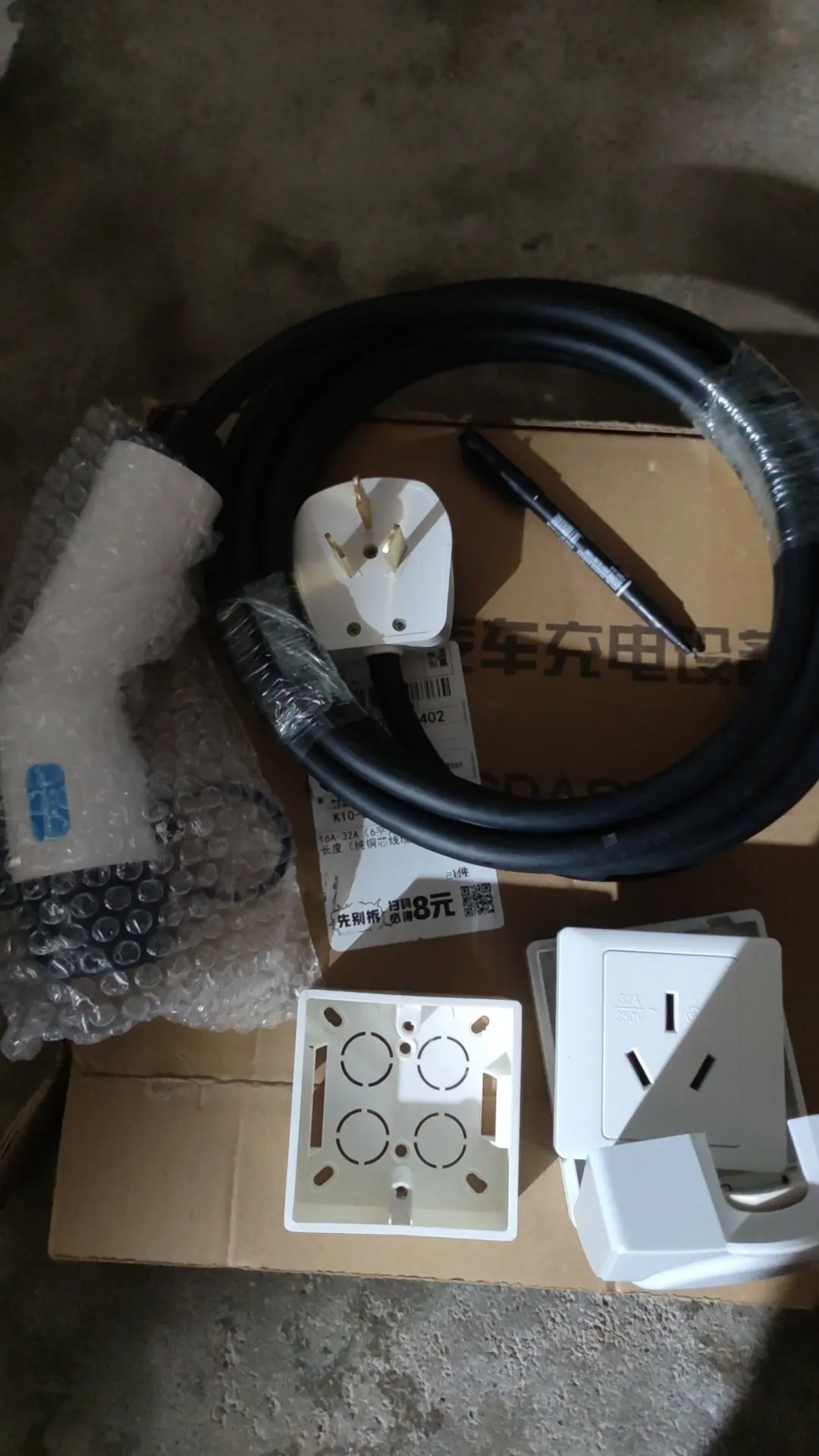

100元,6平铜线13米
168元,7kw的便携充电桩(送了32a插座)
其实可以不用安装空气闸刀的,因为国网电表上面已经安装了空气闸刀,但我手头有一个旧的40a的空气闸刀,就拿来用了。
图中白色的是32a的7kw插座。金色的插座是用来插16a的3.5kw插座。(是的,我小p后备箱还有一个3.5kw的便携充电桩为了走天涯备的,44元买的)。
我国网让他们安装的是11kw的电表,因此充电桩支持同时两把充电枪使用(一把7kw一把3.5kw)。
之所以充电桩买了7kw的便携版本,原因很简单,我还有别的车位,这样子别的车位只要拉上6平铜线加上一个32a插座,加上一个插座锁就可以了。别的充电桩成本可以控制在200元以下。#充电路书#
