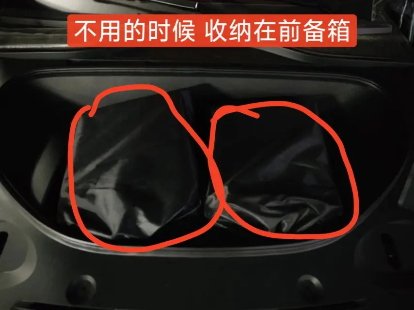

对于我个人需求:平时要可以全部收纳在车上储物空间,不占用平时使用的空间,好清洗好打理,不需要晾晒,颜色要搭配,环保无异味无Du。

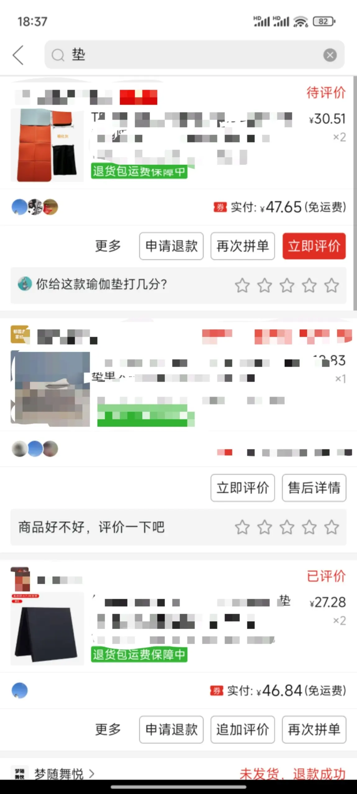

最终经过一个月的各种网购,各种尝试,研究出来这套最佳且价格便宜的方案,分享给各位G9的好鹏友,成本还不到135元。即刻拥有舒适的双人大床空间,并且已经经过露营尝试,长途测试,睡起来非常舒服接近于家里的床。

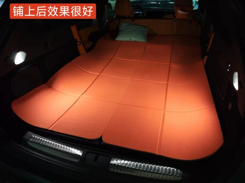

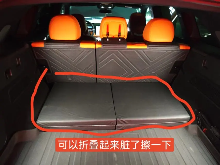

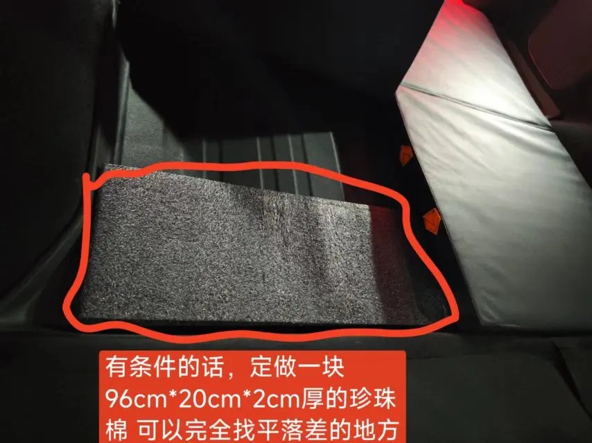

1,折叠舞蹈垫:后排放倒后,跟后备箱大概有7-7.5cm的落差,我使用了两块100cm*50cm*5cm厚的皮革舞蹈垫来找平,发现还是有一丁点搁腰,后面又找亲戚珍珠棉厂定制了一块96*20*2cm的珍珠棉(这东西网上定制估计也就10.20块钱)塞在了最靠近后排的缝隙,躺上去后完全平整了,腰一点也不搁了,珍珠棉环保无Du,非常适合在车上长期放置。不加这块珍珠棉也行,看第3条的tpe舞蹈垫,放上后也是不会搁腰了。

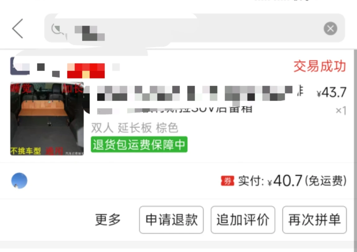

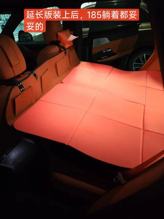

2,车床延长板:如果你身高175以上,想要睡得舒服。就一定得加上这个板,简直不要太香,可以把床的空间延长到2米。
3,tpe的可折叠瑜伽垫:之前买了普通的薄床垫,后面发现长期放车上不洗会落灰变脏,这个可折叠瑜伽垫真香,如果脏了,直接一次性洗脸巾拿着擦一下就行,马上就干了,冬天躺着不会凉,夏天躺着不会闷热。

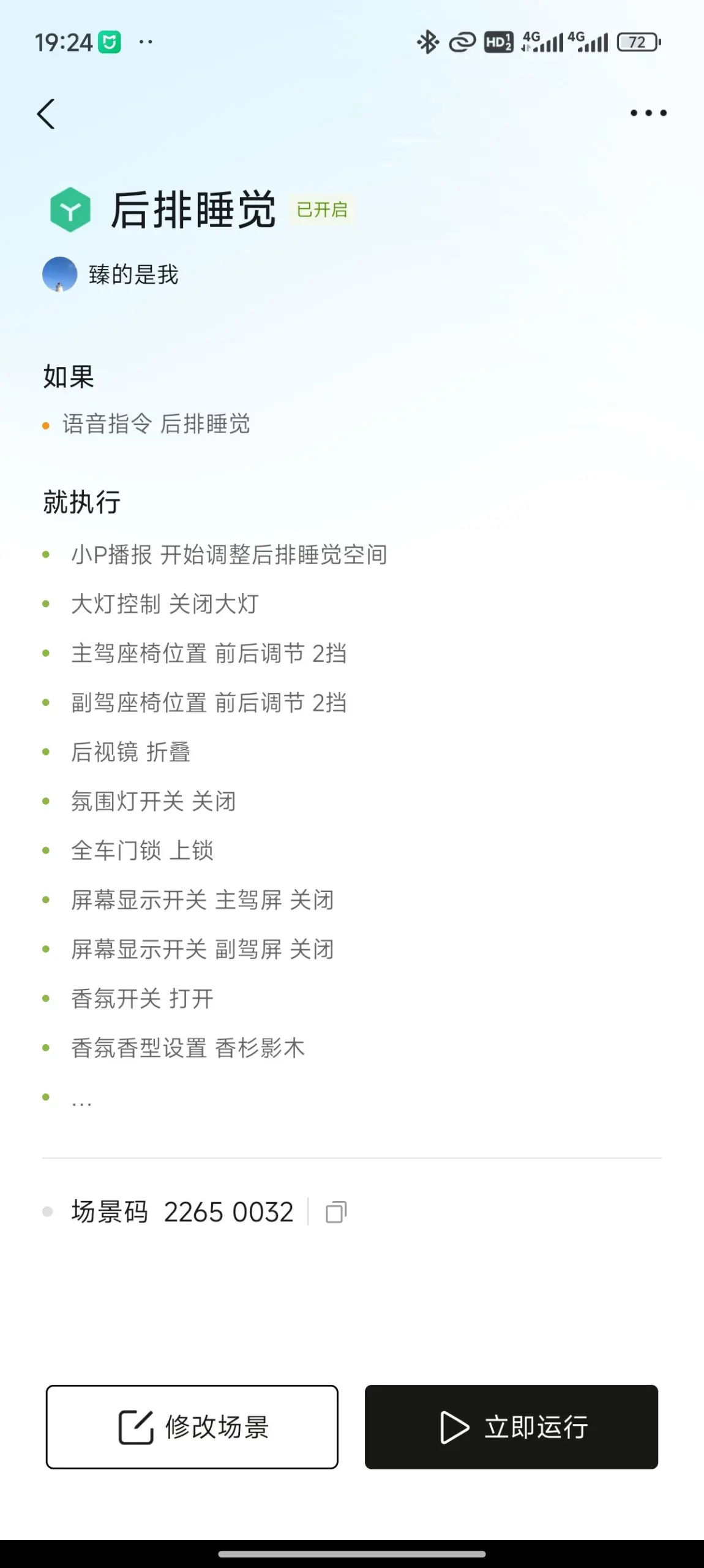

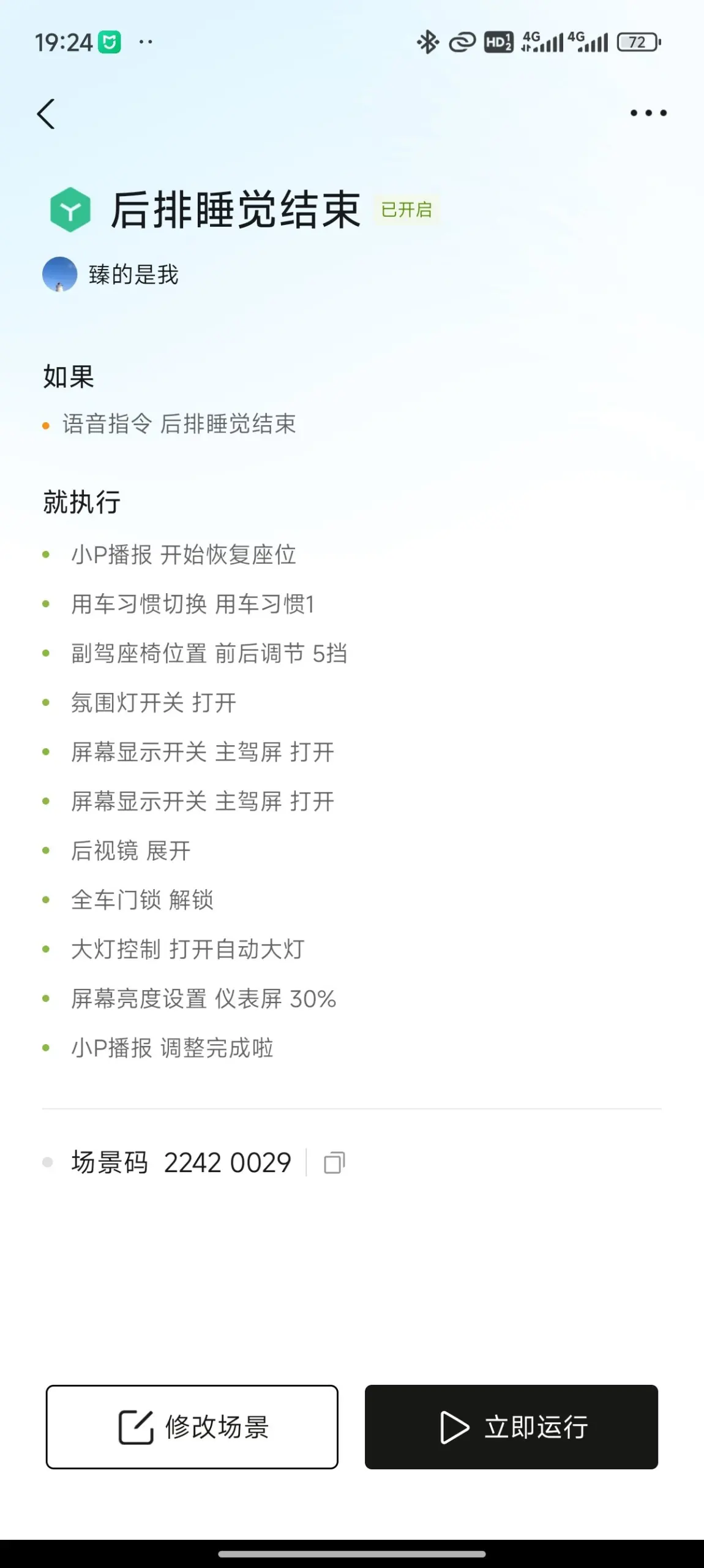

用此方案变成车床后,能达到2米*1.2米的双人床使用空间,软硬适中,环保卫生,收纳方便,主要是还有一点价格便宜。嘿嘿。附上自己设置的智慧场景。配套此方案进行完美的G9车床模式。
