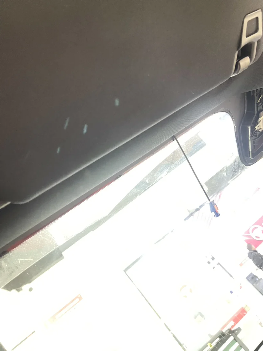

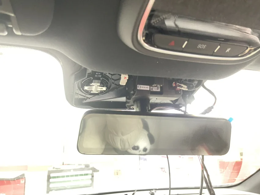

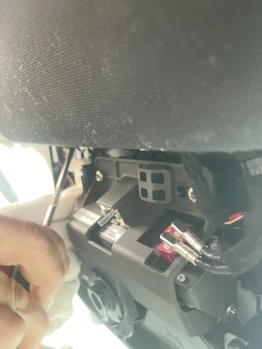

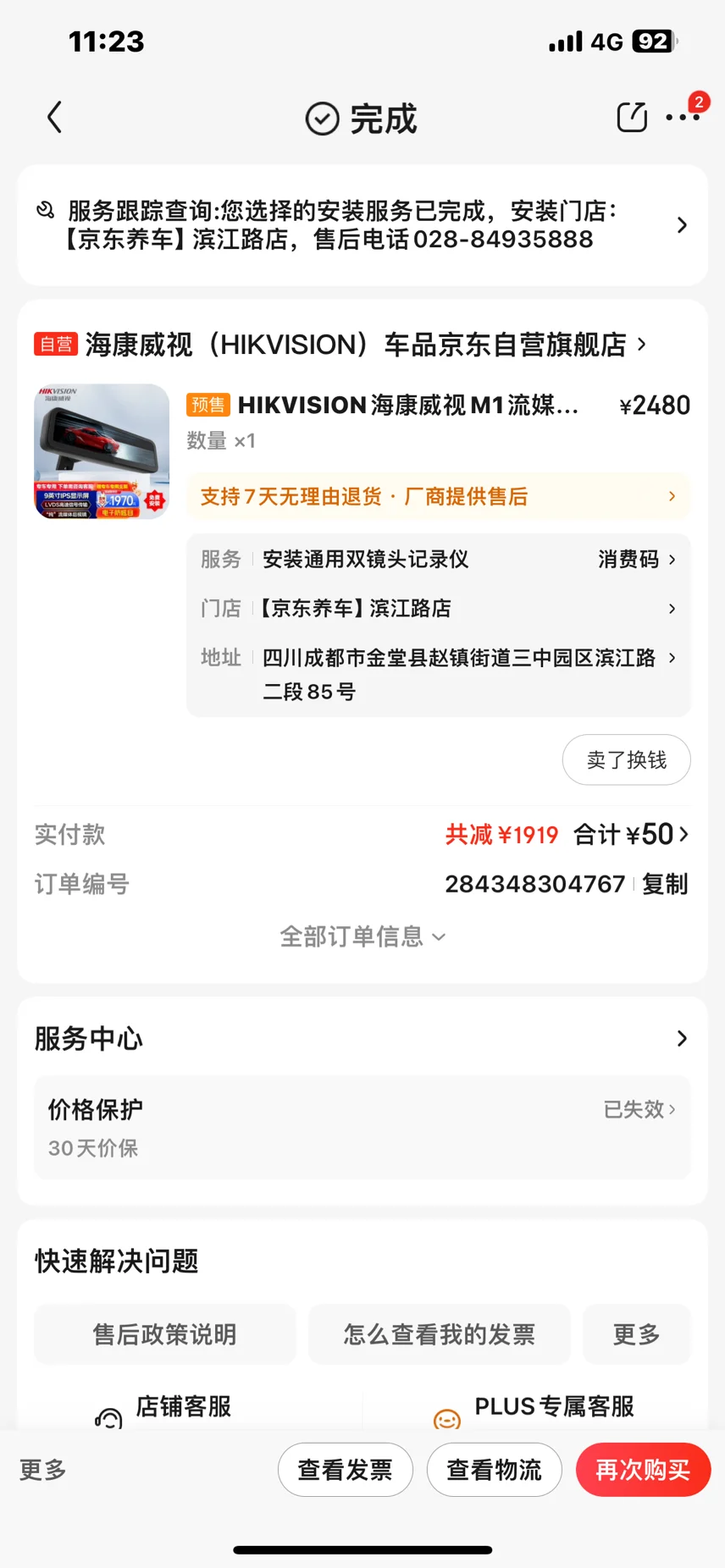

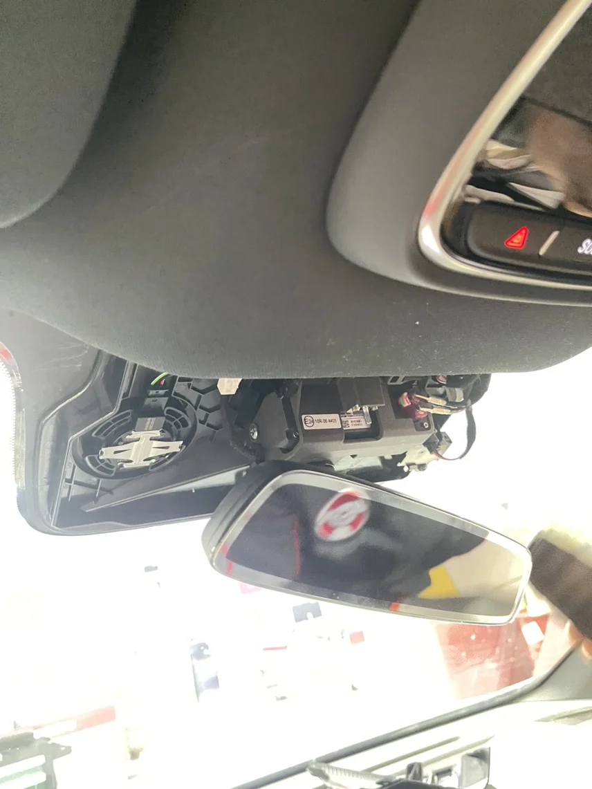

在鹏友圈里,看到有人推荐可以加流媒体后视镜,觉得非常有用,推荐的海康的M1,安装也非常痛苦,一定要装的话,还是需要专业一些的翘盖板的师傅,不够有一说一,盖板是真的弄的特别好。
网上就这一款,店家出了针对G6的专用支架
先看看装的过程吧

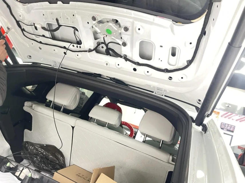

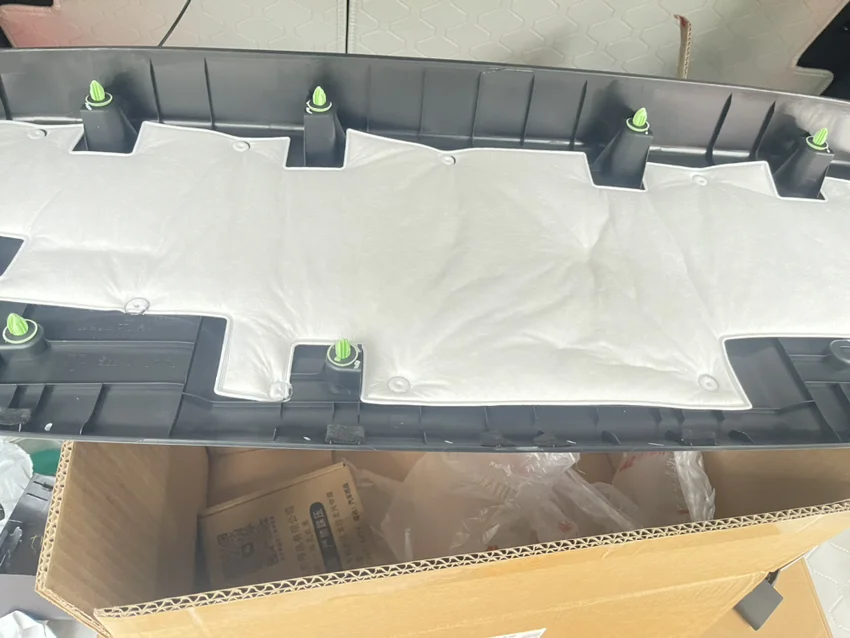

后盖隔音棉是真的用料好

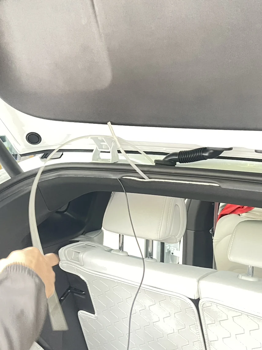

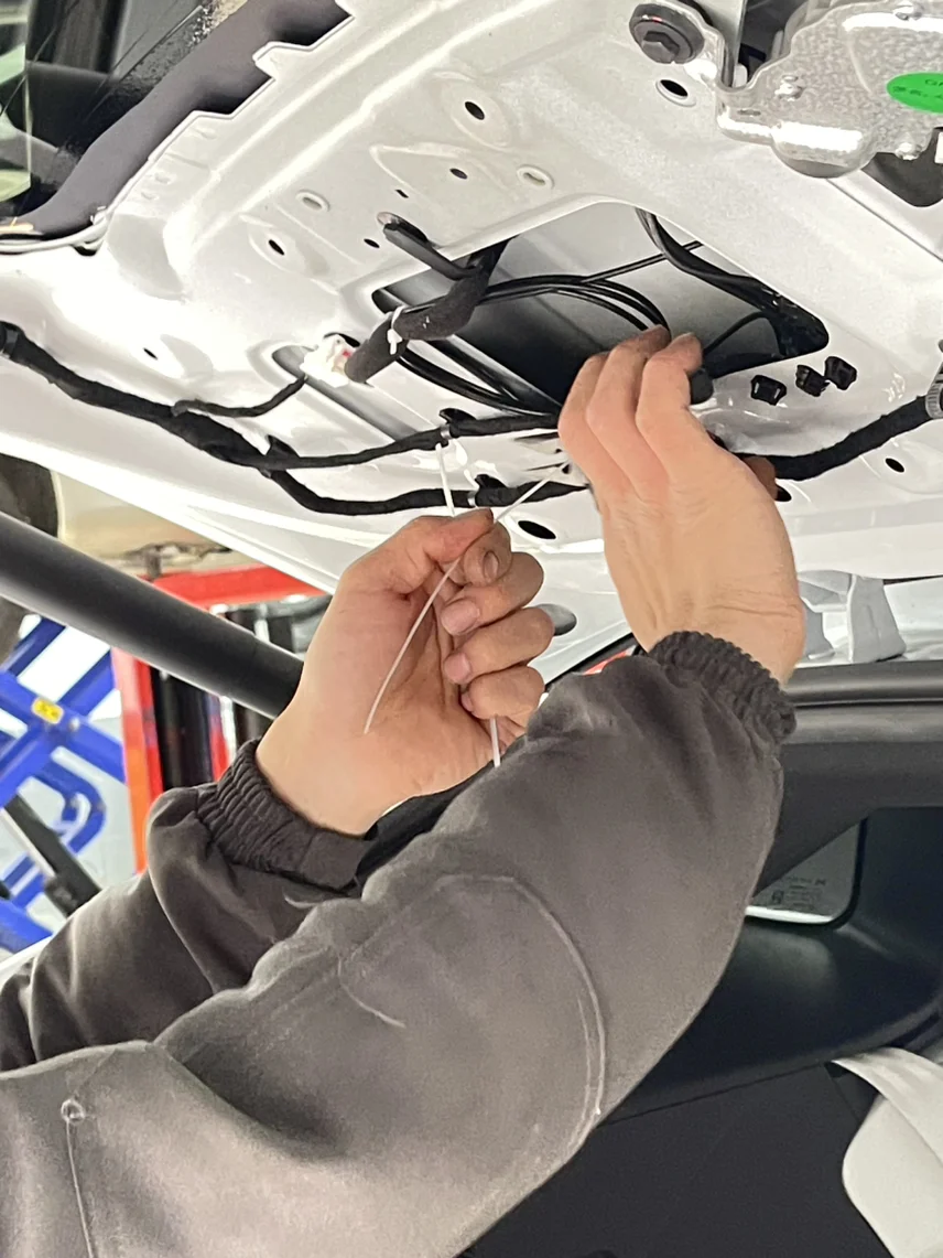

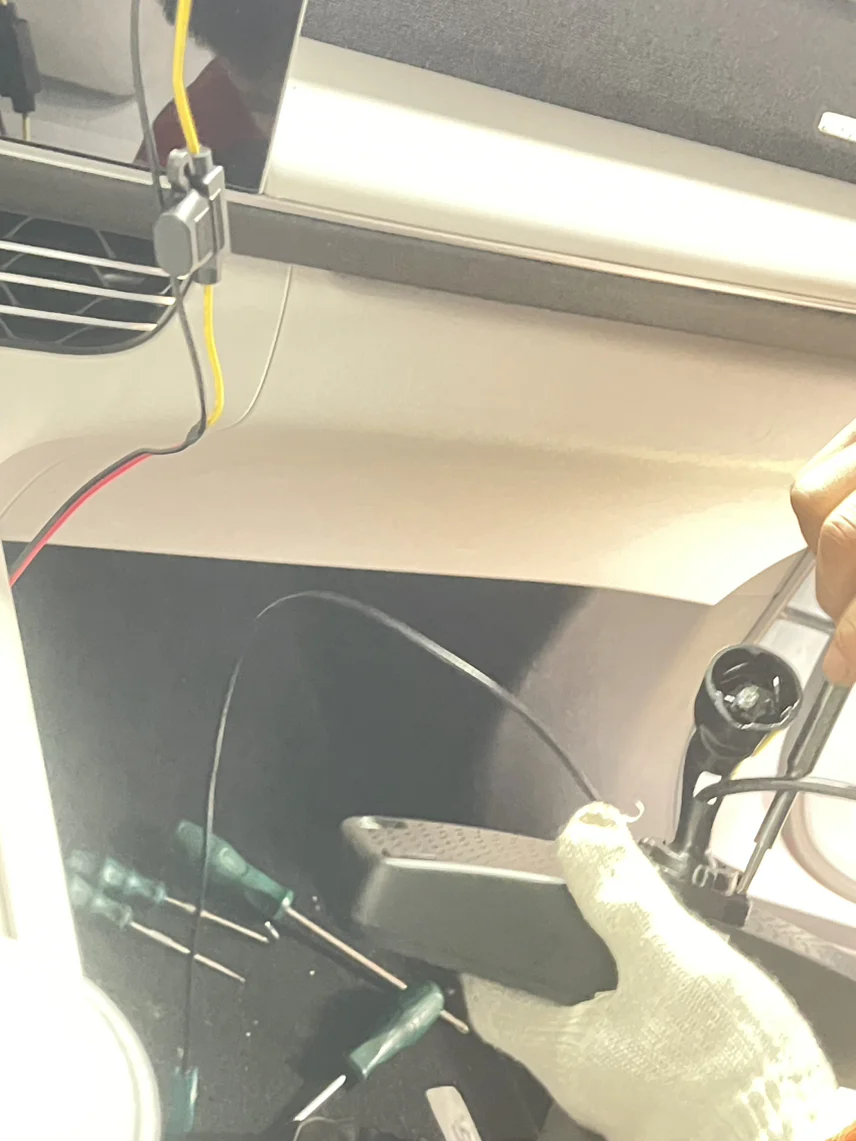

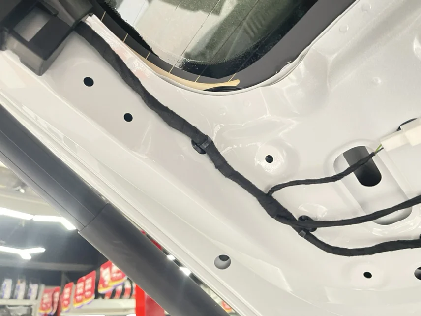

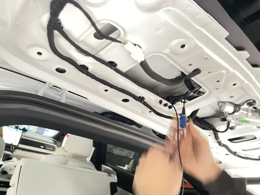

弄后备箱走线

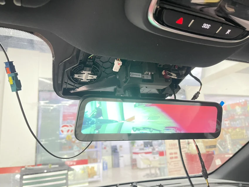

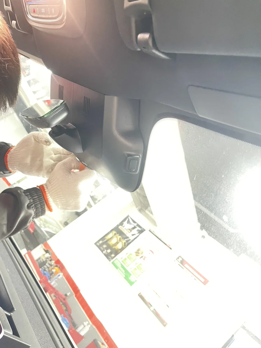

这个是安装后的效果
看着还是可以哈,但是不建议安装,如果是max版的就还是等官方吧,具体原因如下

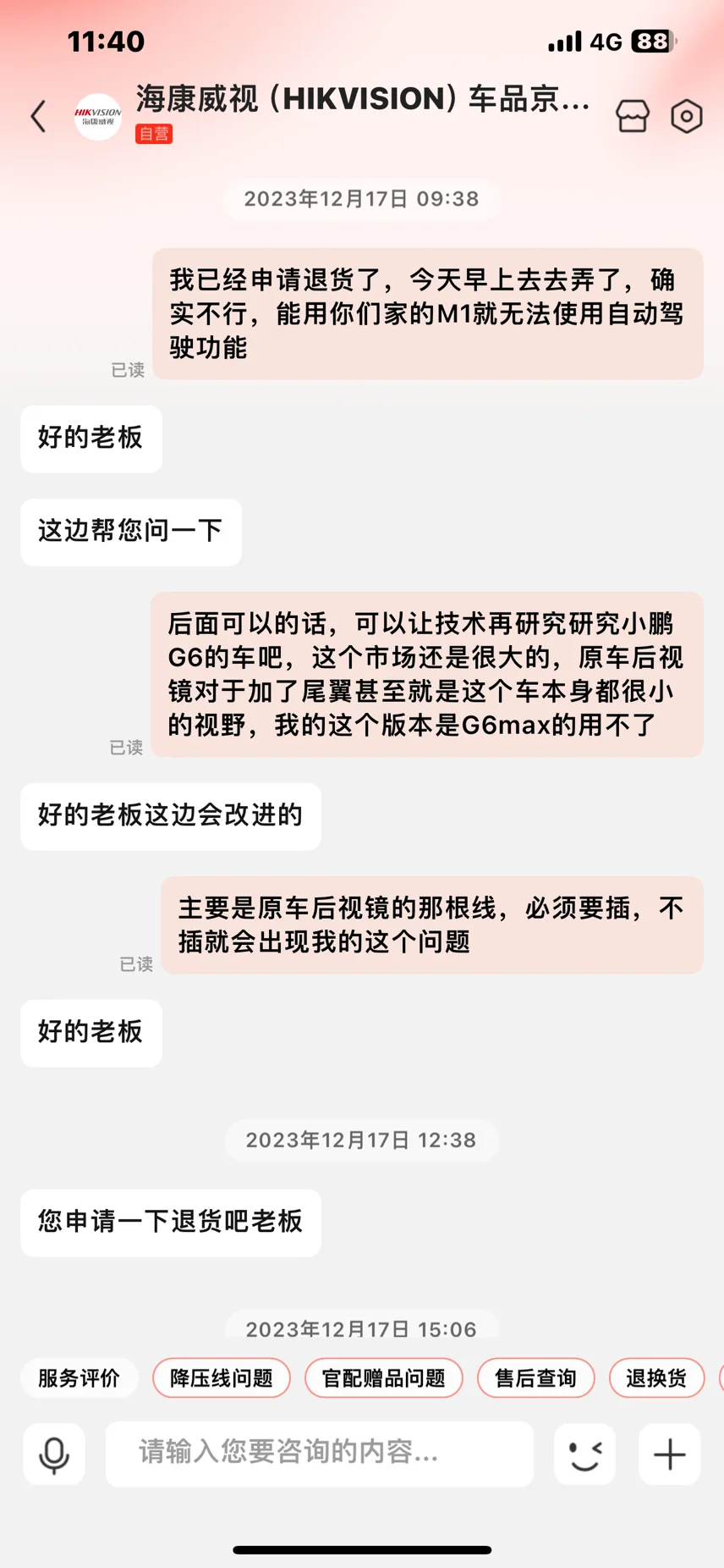

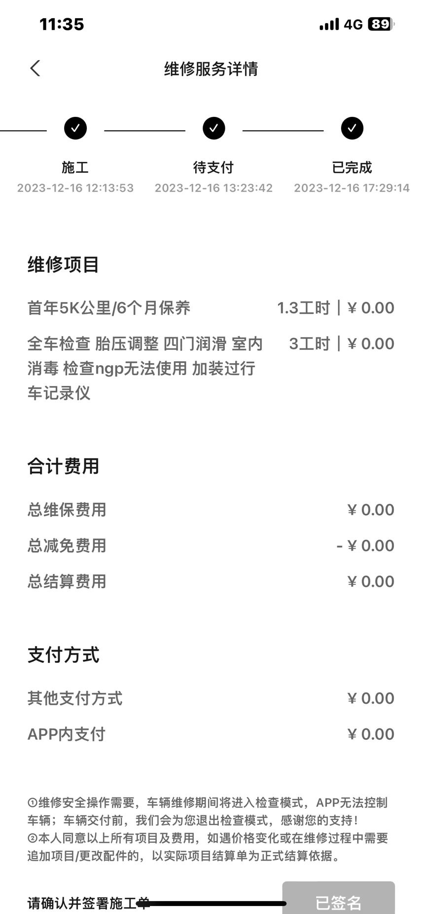

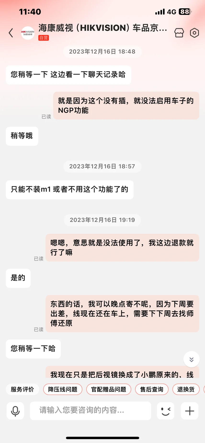

买max版为了就是为了自动驾驶,安装好后,一切都可以,结果后来上高速才发现问题,高速NGP用不了,刚好遇到车需要保养,就去售后检查了,他们检查了一圈,车子没有任何问题,就怀疑是加的流媒体出的问题。还好换下来的后视镜放在后备箱里,果然换回来就正常了。

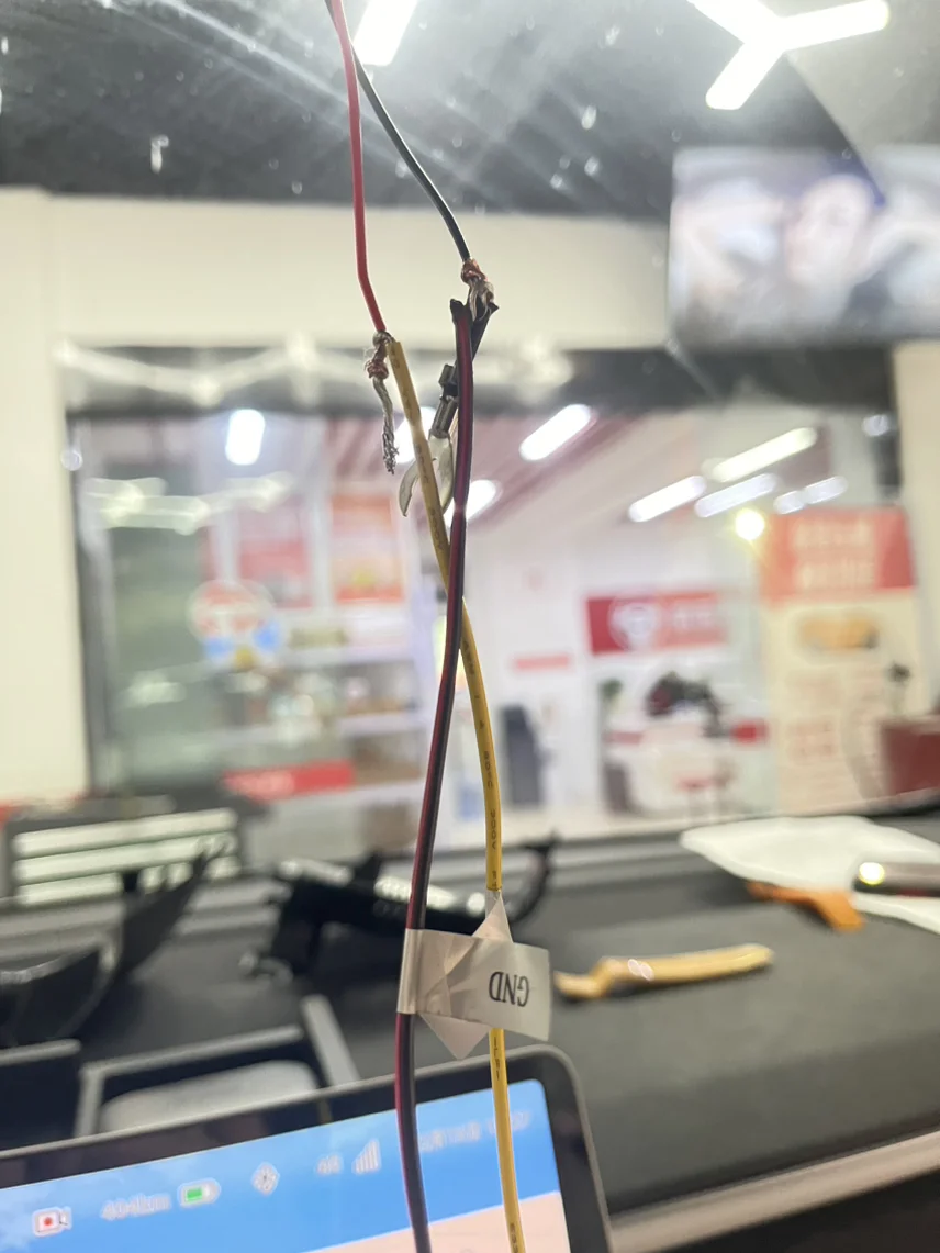

最后,原因找到了,我的max版的车,后视镜上有一根线,这根线是M1后视镜上没有的,换了后,那根线没有插上,就会导致ngp无用。那根线是跟原装后视镜捆绑一起的,无法拆除,而且小鹏给我回复是需要还原,不然会影响以后的升级等。然后这边我也联系了厂家,给我的回复是,要么用后视镜,要么就用ngp,只能二选一。
所以,我替max版的试过了,真没法安装,现在就看看其他博主推荐的开后摄像头吧。我安装完后,最后还是拆了还原。
