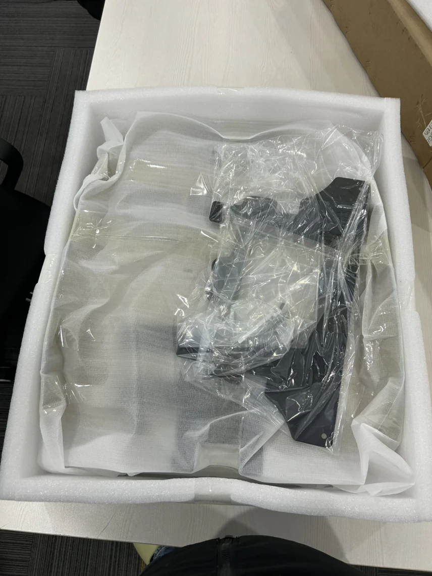

到货签收

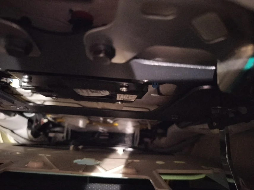

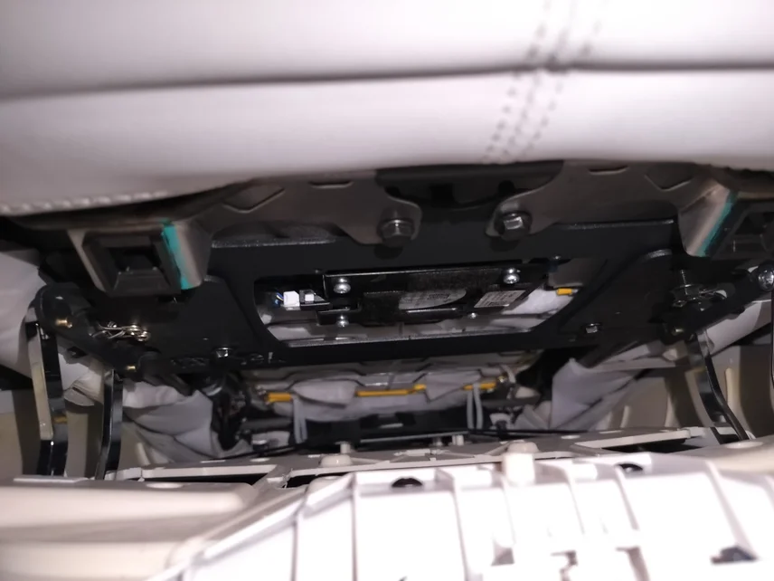

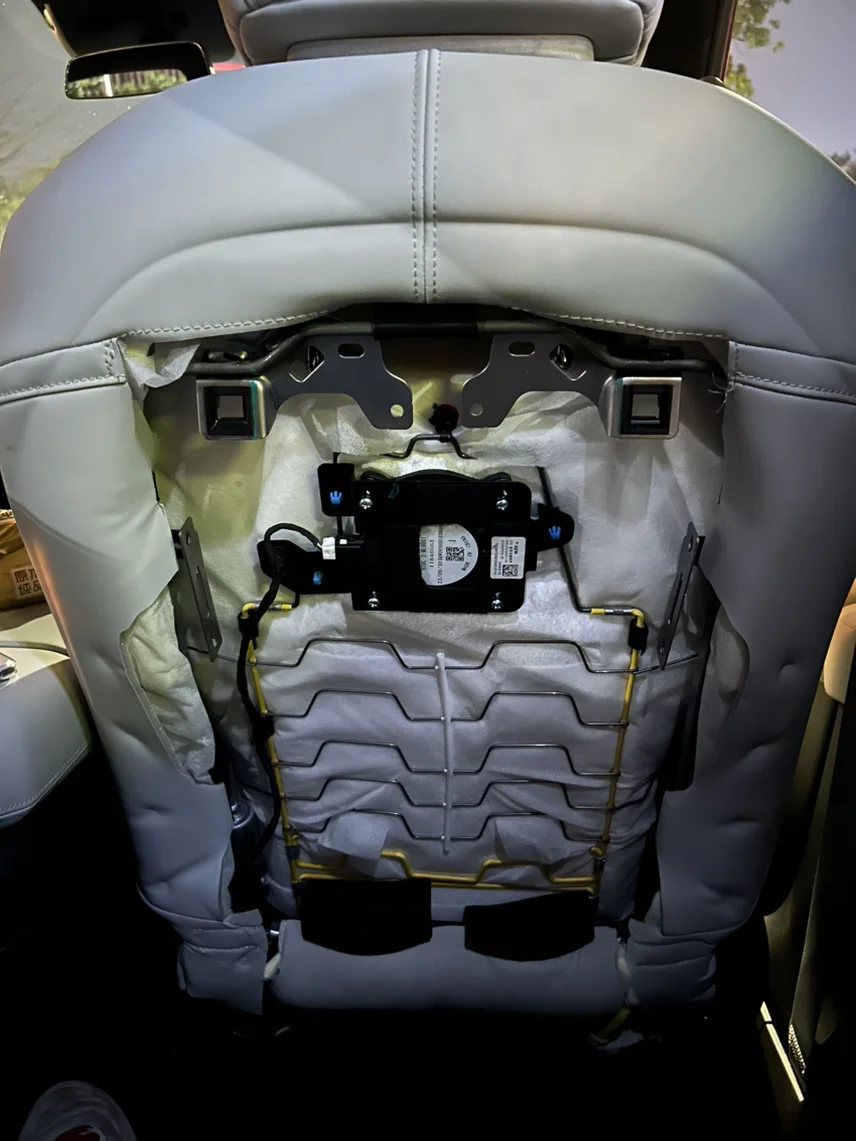

拆开旧的靠背后盖

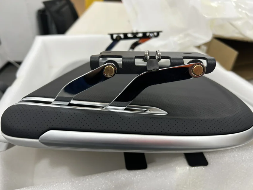

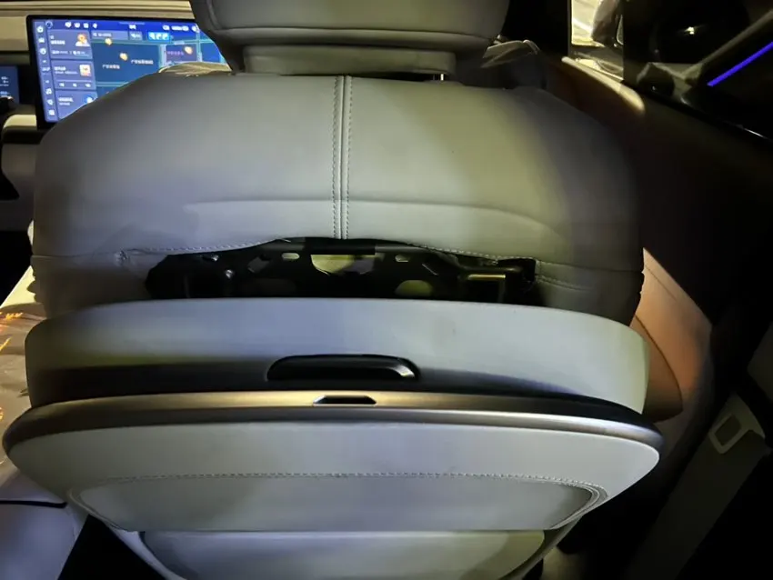

安装新铰链和桌板和新后盖

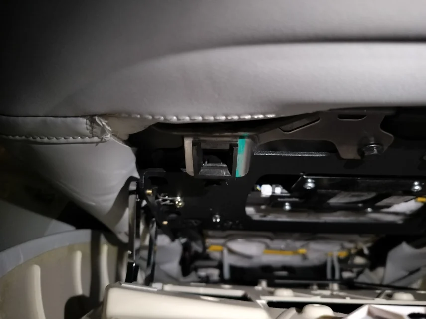

需要的工具如下:
用到3根扎带,小扳手,十字螺丝刀,小六角扳手,和裁纸刀还有小锯片,其中小锯片用来拆原来的防踢保护皮,会比较好用。
即将安装好的样子:

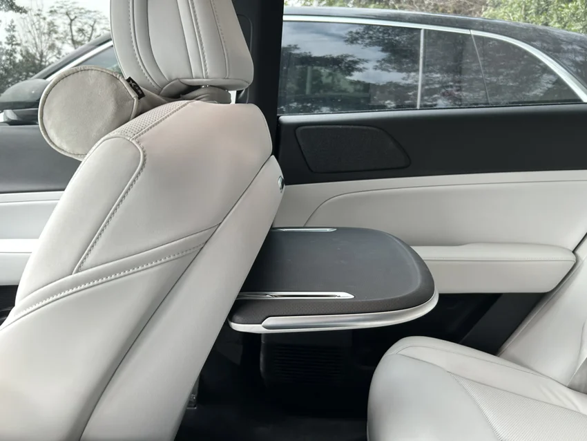

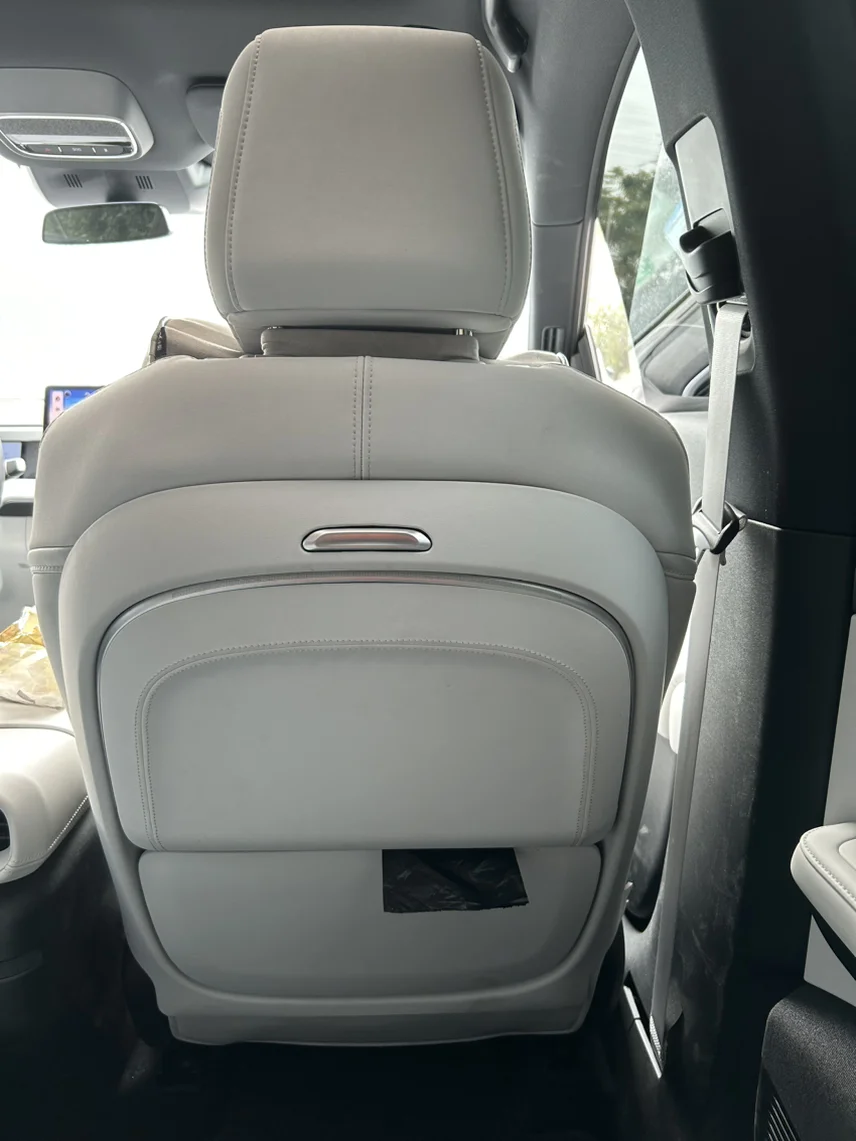

成品效果还可以,成品图忘了拍了,到时再补上。
不过真的需要动手能力强的鹏友,才可考虑自己安装。
装的位置不对,会导致桌板,卡得太死,按了按钮不能自动弹开。
建议动手能力强的,自己安装会好一点。否则别去省几百块钱。
耗时大概五六个小时,主要是我是第一次安装,安装步骤和方法,需要自己摸索,而且我比较追求完美,拆装了几次,以达到更好的效果。
