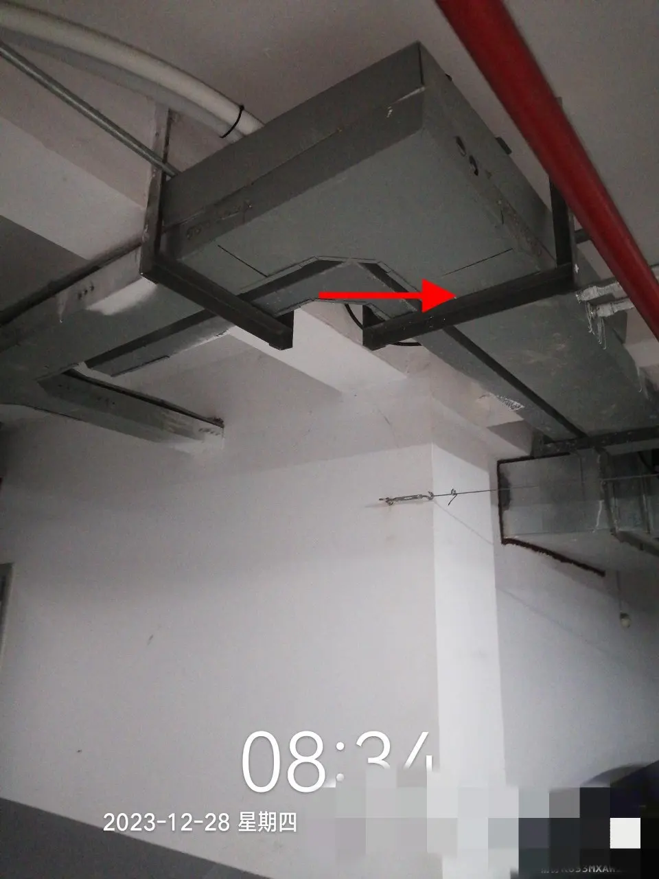

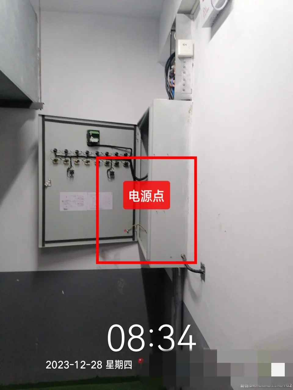

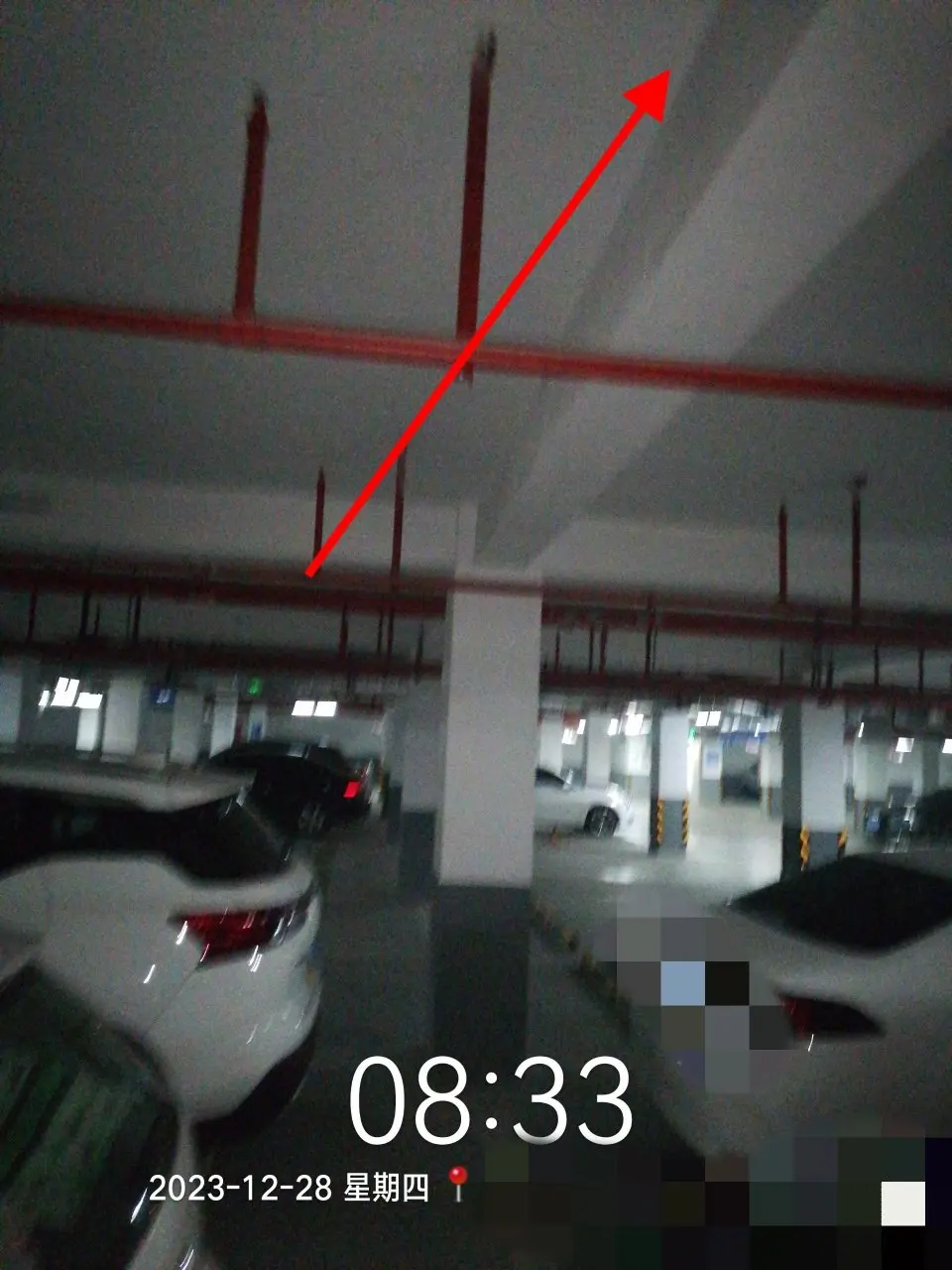

先是勘察了可以接电的位置,然后规划了走线。
小区的停车场里大部分地方是可以利用线缆桥架
的,只有部分地方需要穿管。

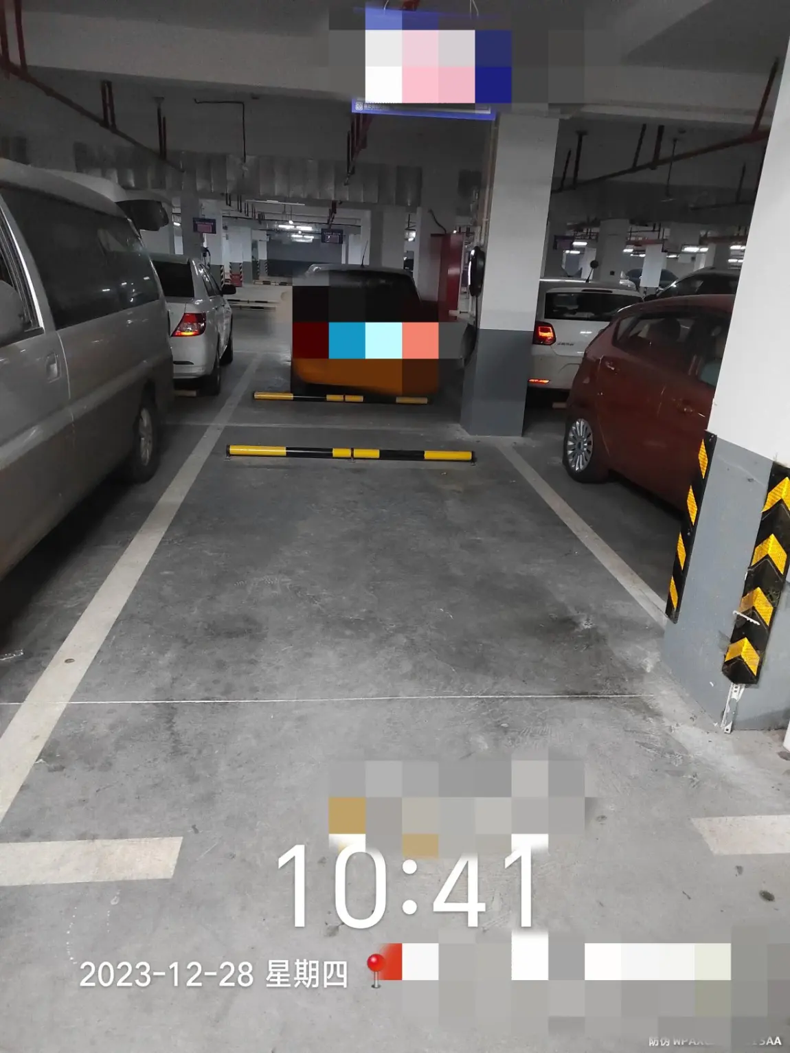

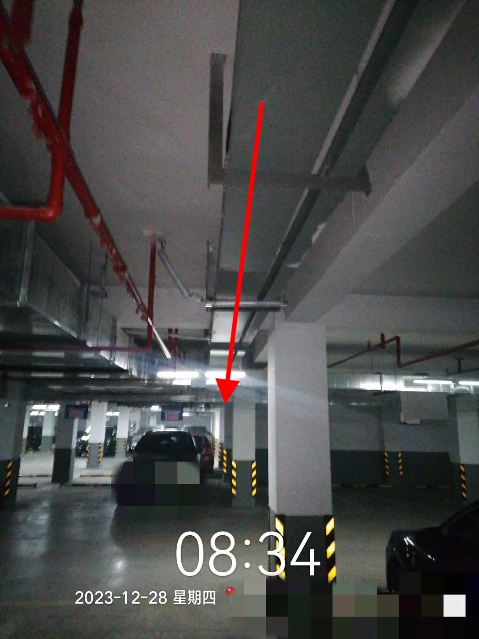

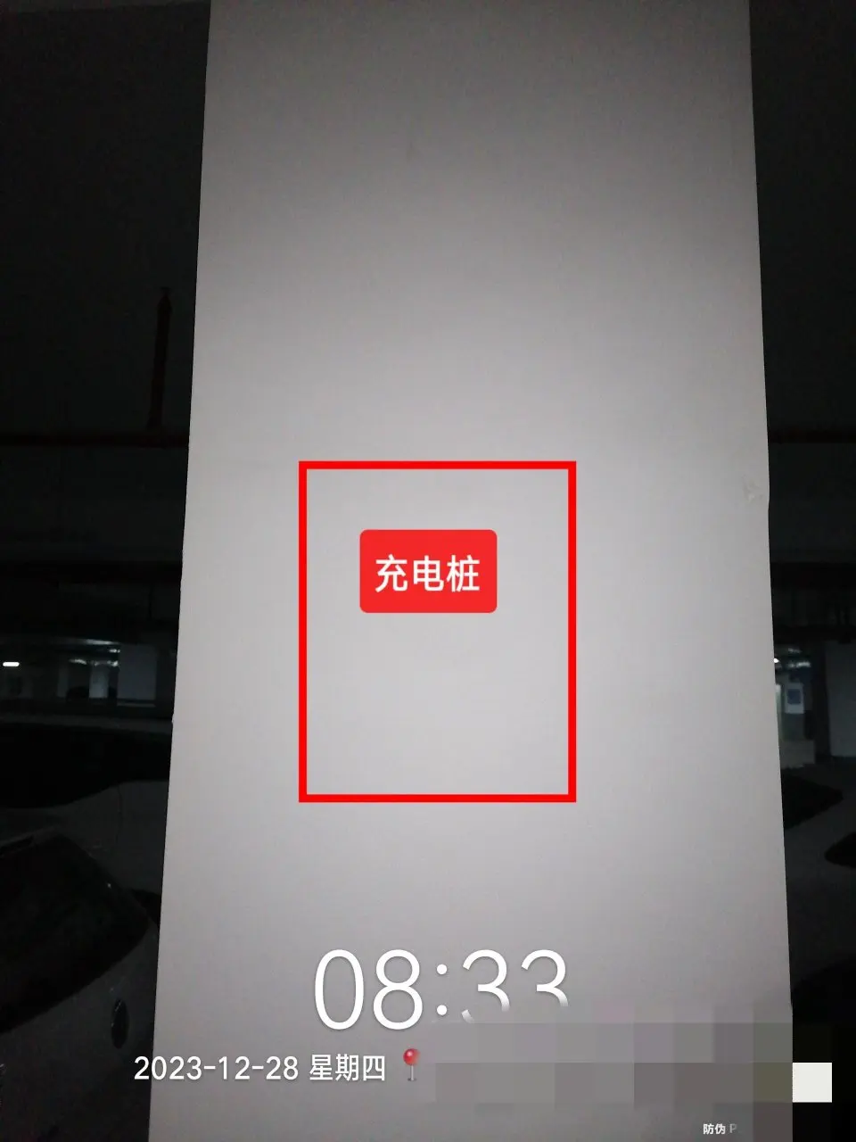

车位及安装位置:
走线规划:

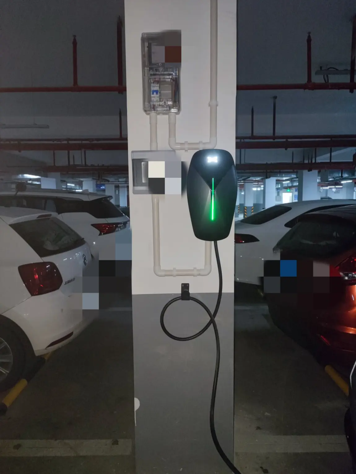

充电桩安好啦!

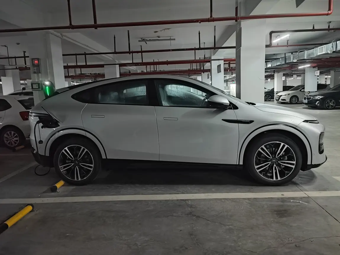

最终上一张充电照片
