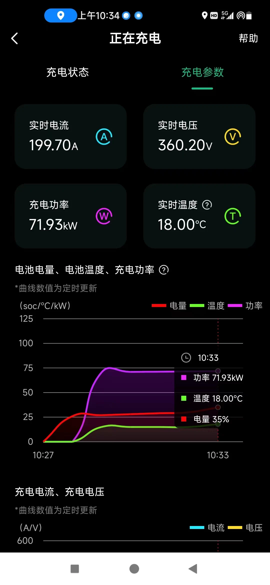

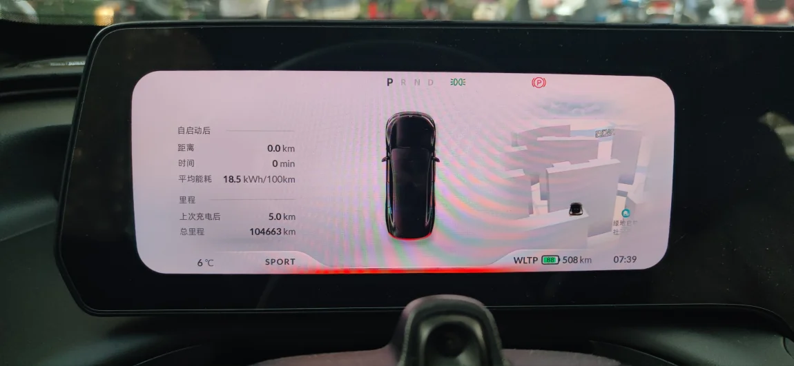

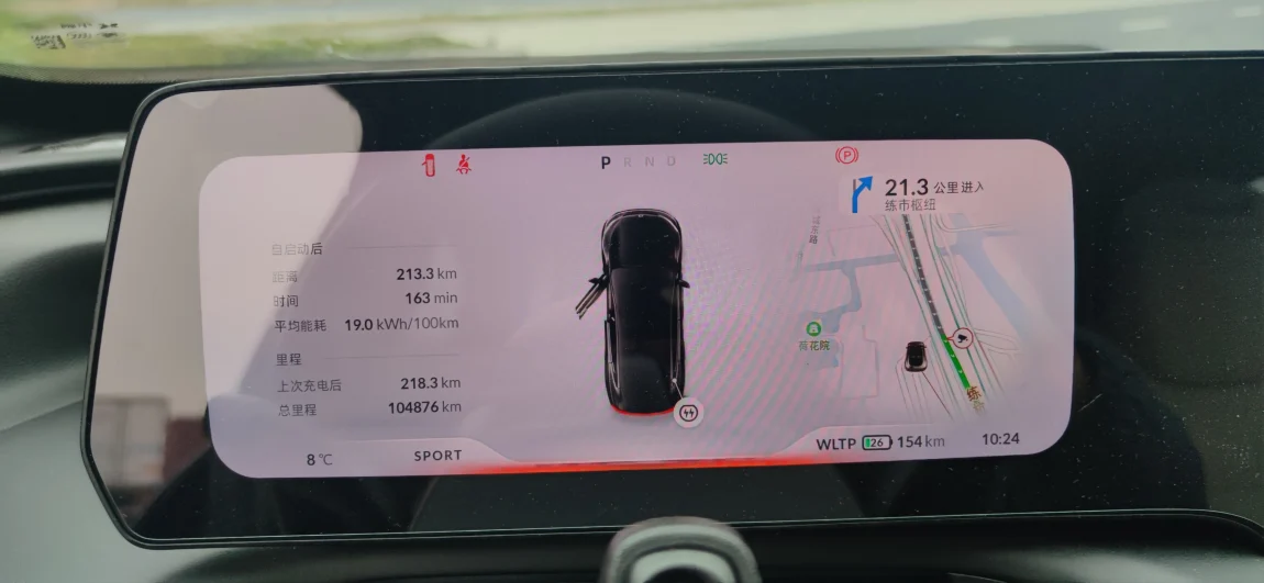

充电和能耗的话,目前就是发现特来电桩上功率比较波动,不排除是桩的问题,在国网上充了一次,和原来差不多。如果后面有大的变化,会再来做分享。
