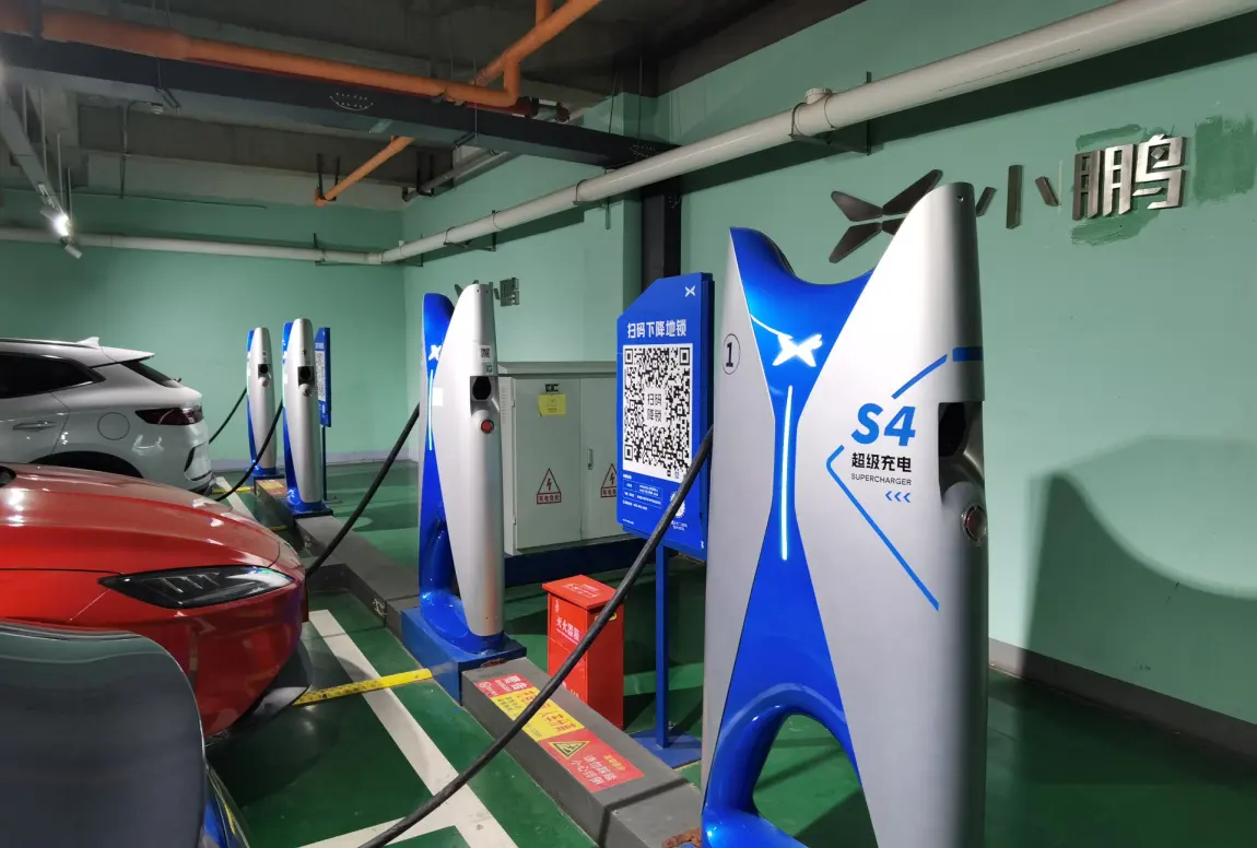

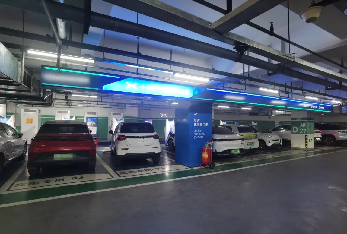

1.停车时选择室内停车场,尽量选择室内充电桩进行充电;

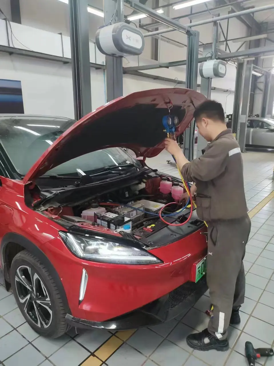

7.定期到小鹏售后门店检查保养车辆,如防冻液也会影响续航哦!
