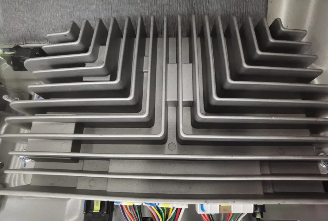

玩过汽车音响的,应该都不会有效果不好这个疑问。因为好的汽车音响,声场就是从前面发出的,其他喇叭做的环绕等。是增加整个音响的氛围。而不是跟扩音器一样,音量越大越好。很多的是各种乐器等或者别的方面,来增加氛围感。音源也是很重要的一个因素,原车音源再好,也比不过专业的改装件。不管是玛莎,保时捷,BBA一样如此。如果整车音响,按照我的满意度来的话,车价预估是要增加10万。如果按照改装来说的话,预估是30万。不过目前的丹拿系统来说,并没有发挥它应该发挥的功能,18个喇叭,不算头枕2个专用的。加低音炮。使用的是一个功放!这还真不是小鹏抠。

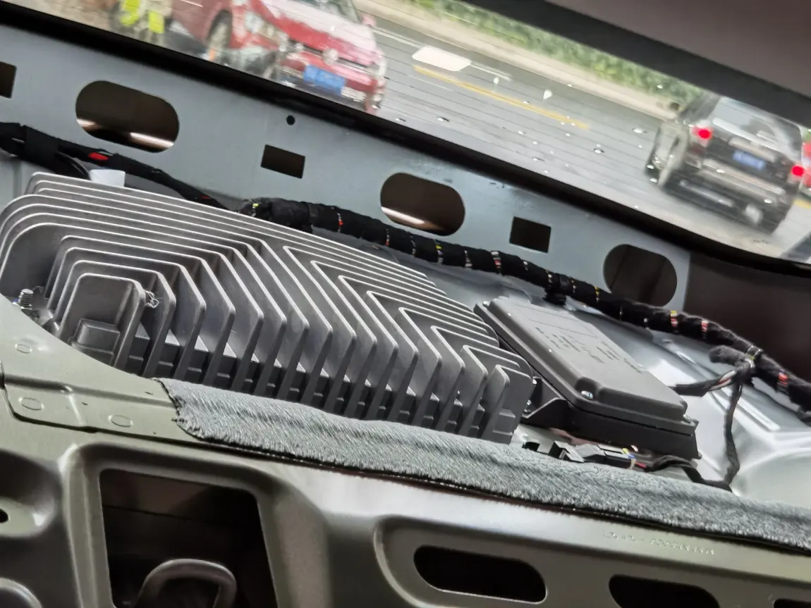

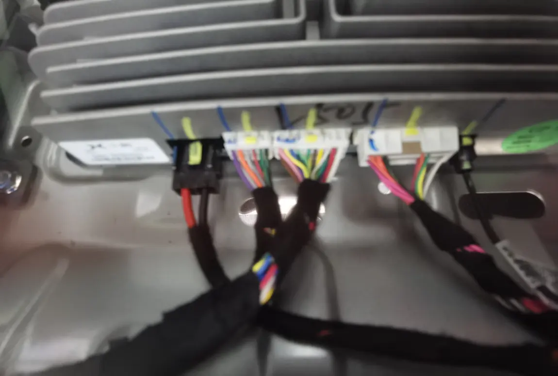

图一:小鹏功放
图二:功放接口

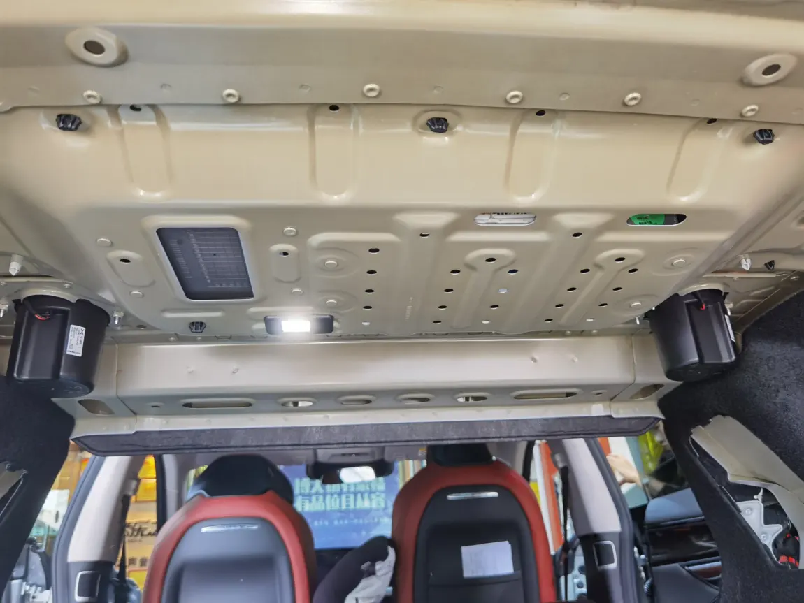

图三:功放在后排装饰面板下面
图四:功放在后备箱上面吊装
这是小鹏的功放,不得不赞扬的是小鹏的功放选择的位置非常好,也非常方便。

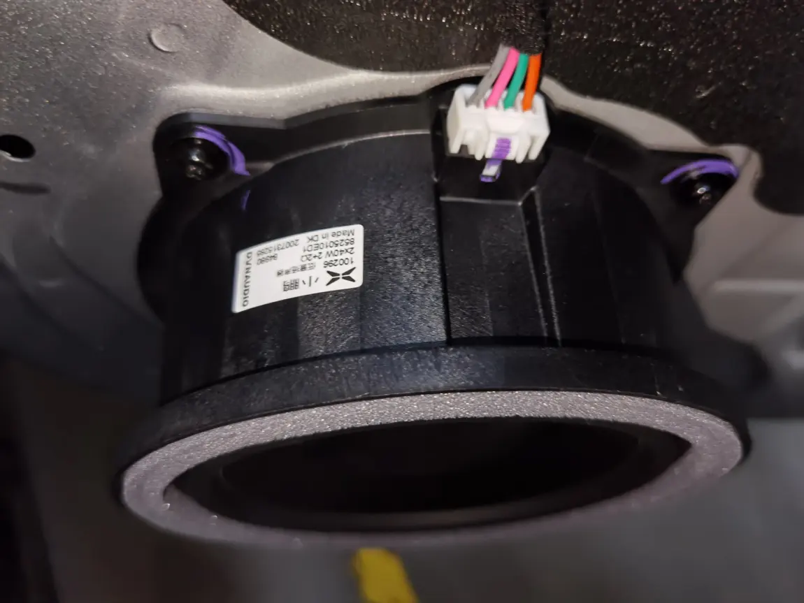

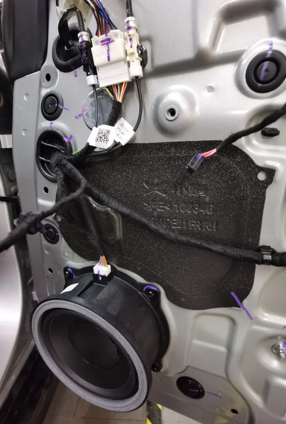

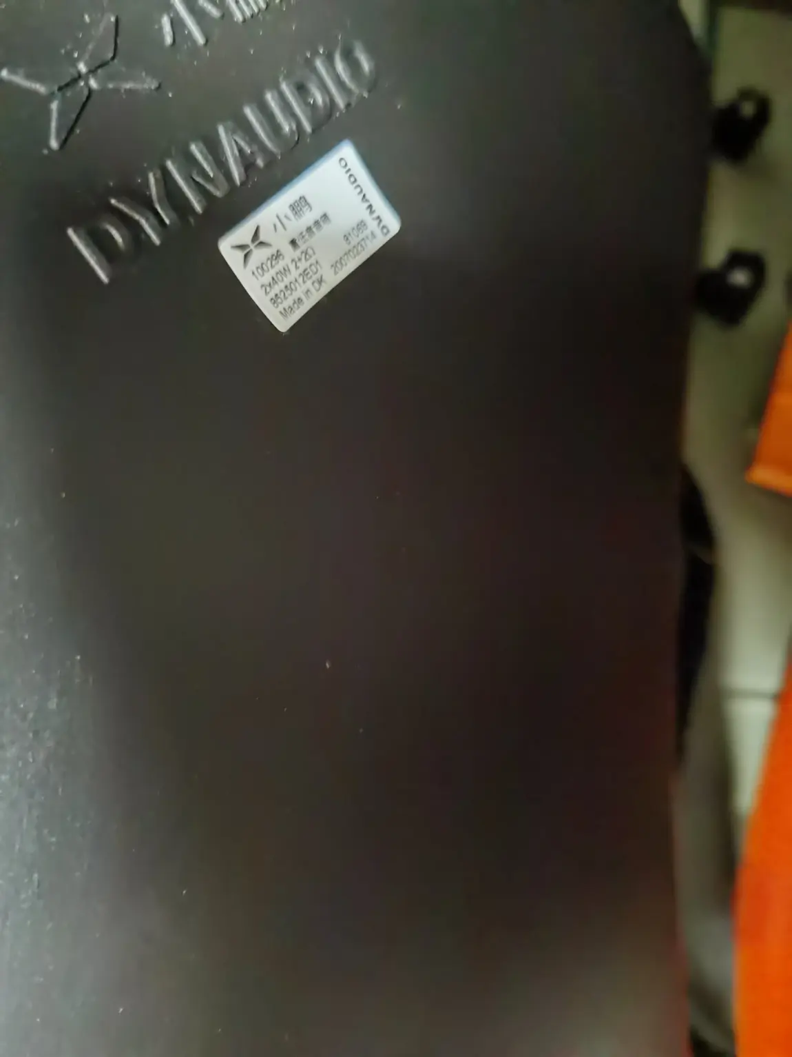

2:关于丹拿品牌系列的使用,我本来以为是入门级国产丹拿。不过拆开后不得不说小鹏在这点上就良心了。
丹麦原产,定制版的喇叭。
全部是2*40w 2+2欧姆定制版丹拿。

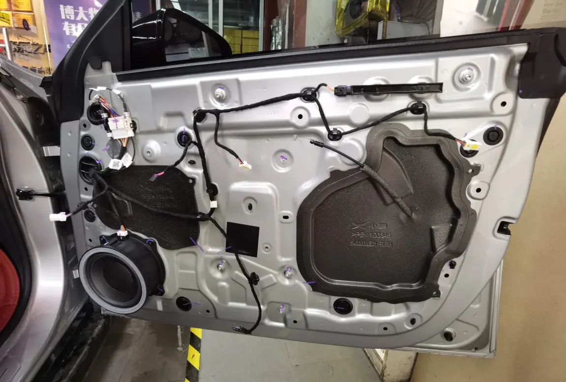

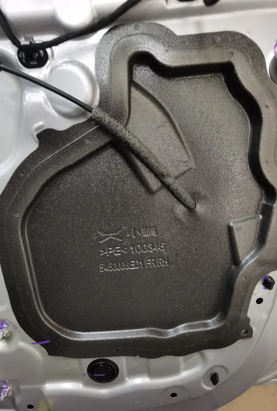

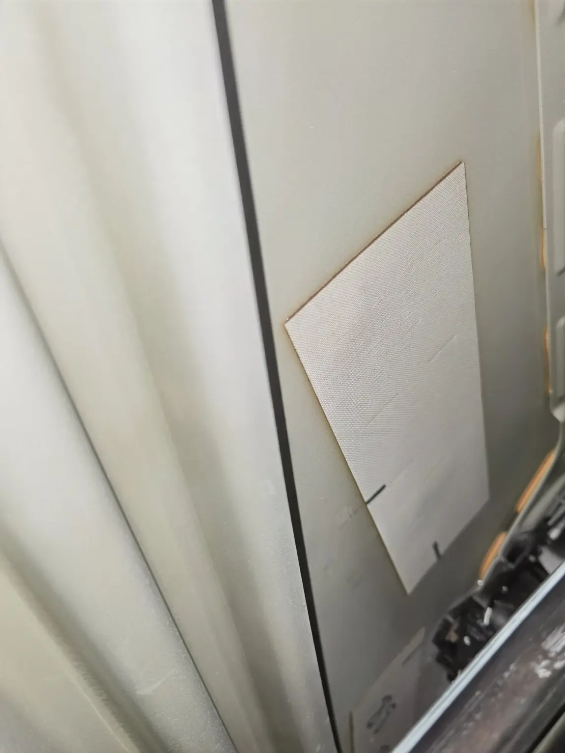

对于车门的处理,在我拆的很多车里面,我算满意的,终于看到一个实实在在做车,不是单单一个塑料模包裹的车门。
图一是整体图,后面是细节图。最后一个是车门内部一个小止震板
3:头枕音响,这个反而是让我比较喜欢的,特别是对于导航或者电话来说。这个可以不打断音乐,看片。高德的导航那个播报太多了,加入自动驾驶后提示音等,会更多。中控台出来音乐会被一直打断或者一高一第让我特别别扭。所以以前我都是把导航声音关掉了来防止这个事情。

最后总结下。功放很关键。
