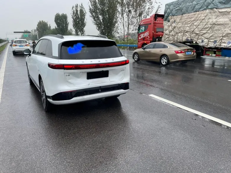

国庆前提的车,还没有正式上牌就被追尾了,附上行车记录仪大家帮我也出出主意。
在京港澳高速进京方向,距离许昌服务区10km,前方有交通事故,我刹住了,后车一台长安油车没刹住, 追上我的车尾了, 长安车后面还有一辆凯迪拉克没有刹住, 追上了长安车, 导致我的车被二次撞击。
报警后,交警2小时后才到。交警到后给了我们一个交警队的地址,让我开到那里等候处理, 后面2车被拖车拖走了。 等我到达交警队, 排了1小时队,见到处理事故的交警,但找不到另外2方的车主,交警看我是京牌,让我先回去,等电话通知。
当时也没有留另外二位车主的电话,后车倒是要了我的电话给他的保险公司,但 到现在为止也没有人联系我。 下午去电话给许昌的110, 让我再耐心等等。
搞的我现在心里一点底都没有了, 有懂的鹏友也给出出主意, 这种后续还没有人联系我咋办。
被追尾时NGP辅助驾驶,感觉辅助驾驶刹车有点猛,但如果不刹车猛一点很可能我也追前车了。附追尾视频
