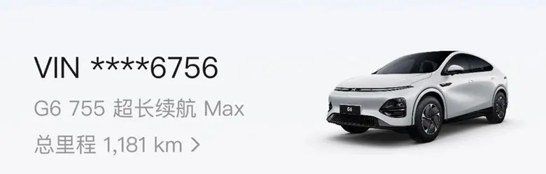

我是7.10大定,9.30提车,755max白内白外。
因为提车的时候我都已经是30号下午了,所以没来得及办正式车牌,只在车管所办的临时牌照。但在没耽误在国庆节期间的车辆使用,因为现在临时车牌也不限地域了,全国都可以跑。临时这边的有效期是30天。
这个使用的四天以来,总行驶里程1172公里,全部使用的都是快充,一共充了4次,其中一次是在高速公路服务区,当时是充20%冲到50%。其余三次是根据说明书的要求,在快充上是充满,但是这个满也就是90%到95%之间,并不是100%。充完以后wltp里程大概在555~585之间。总共花费是180块钱,平均每公里的电费成本是0.15元,高速占比要达到80%。
