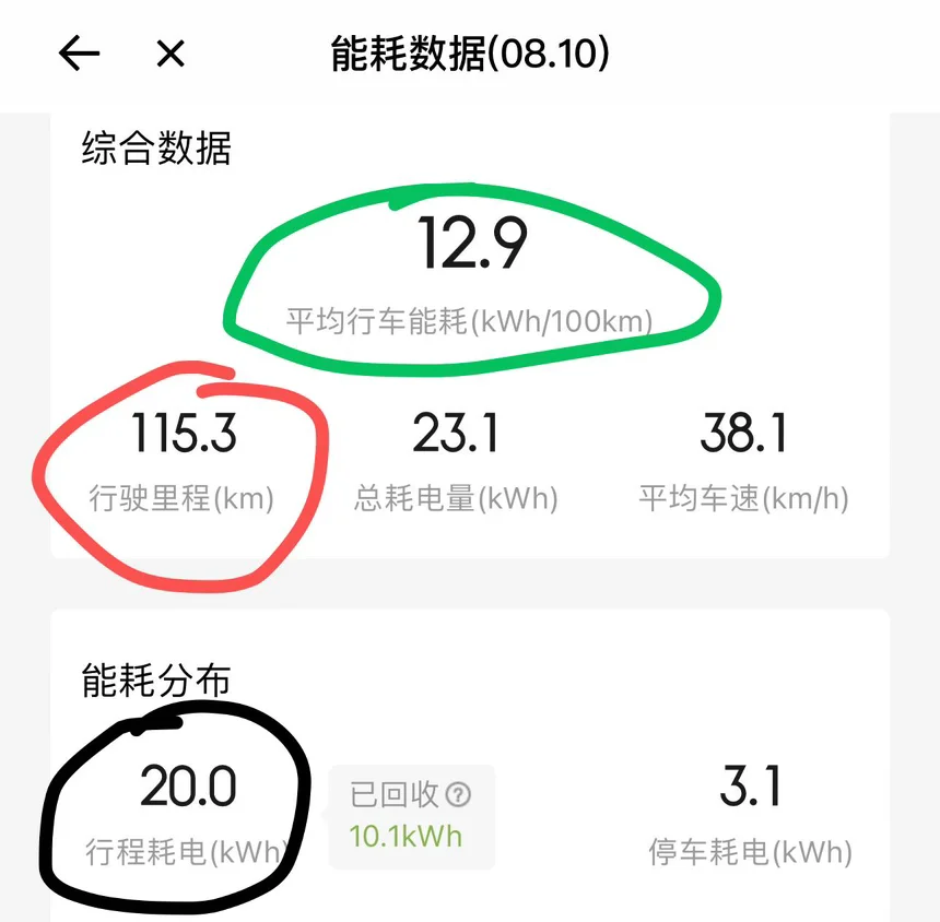

很多鹏友发现app里的能耗数据问题。
请看上面图片:黑圈行程电耗除以红圈行驶里程得出百公里电耗17,远高于绿圈12.9。❗️❗️这是虚标了吗?❗️❗️

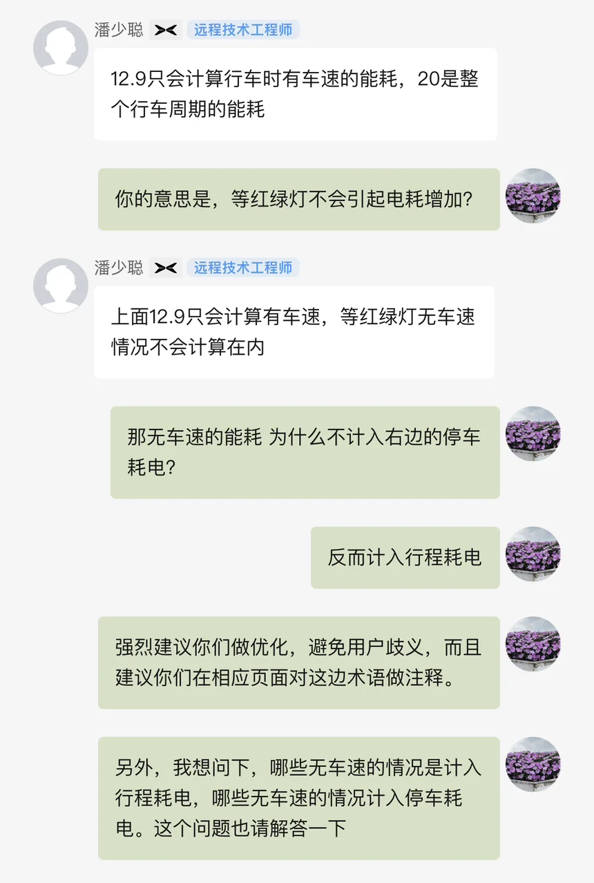

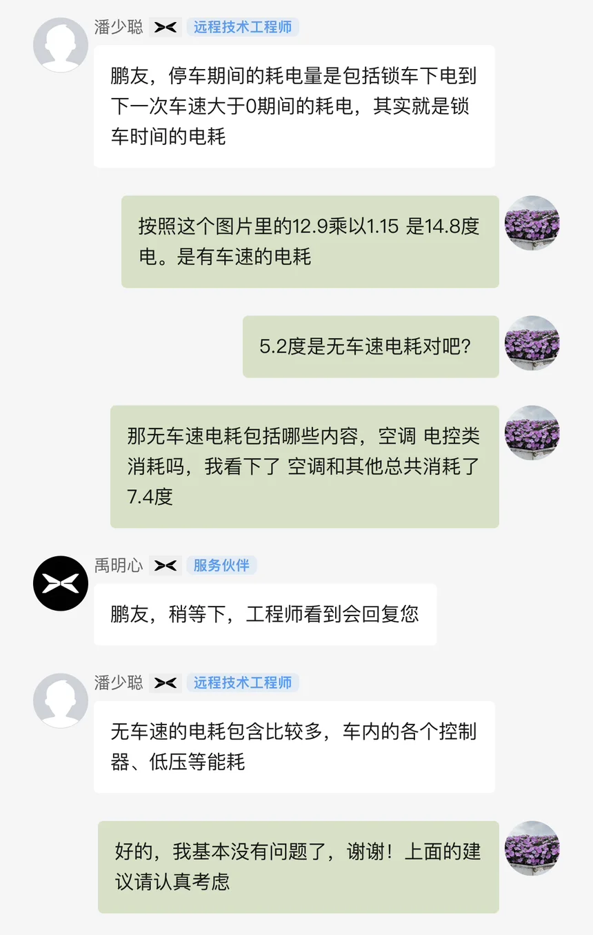

咨询小鹏官方工程师后得知,❗️❗️没有虚标❗️❗️
原因如下:
从总用电量角度分析,用电类型可以分为停车用电,0车速用电和行车用电。
三个定义分别是
停车用电指上一次锁车到下一次车辆移动期间的用电量,具体场景例如解锁车辆上车,坐在车上吹空调但是不开车,这期间车辆产生的所有电耗计入“停车耗电”,包括空调,车机等。
0车速用电指车辆从发生移动后,到下一次锁车前,这期间所有处于停止状态时空调,车机等设备产生的用电量。具体场景例如在红绿灯停车时产生的电耗,例如到目的地不下车,在车上休息产生的电耗。这些都计入0车速用电。
行车用电指车辆车速不为0时,电机,空调,车机等所有设备产生的用电量。简而言之就是你开车时的电耗计入行车用电。
基于这些解释,那么
小鹏G6的冷知识来了:
总耗电量🟰行程耗电➕停车耗电,其中
行程耗电🟰行车用电量➕0车速用电量(这部分在app能耗数据没有显示)
而平均行车电耗🟰行车用电量➗行驶里程
结论:所以用行程耗电除以行驶里程的结果的确跟平均行车电耗不相同。
