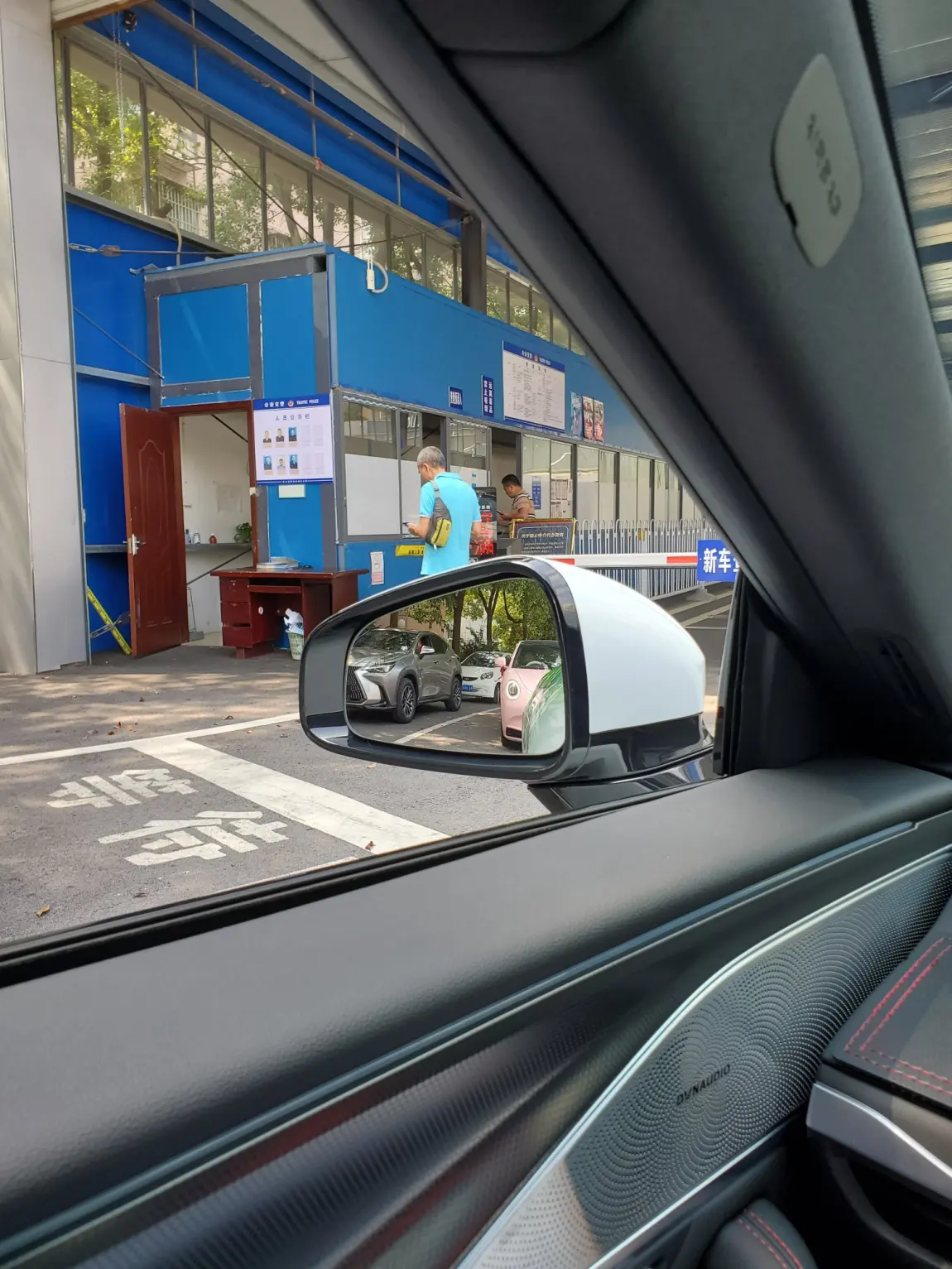

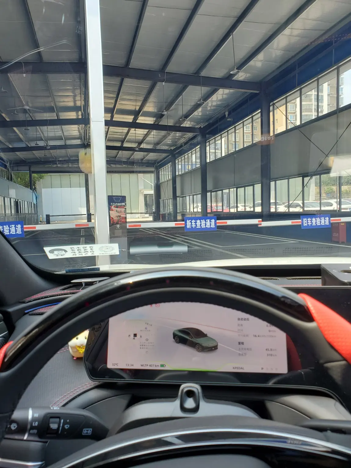

接着就开始验车了,开到指定位置后挂P档(油车熄火)。打开前机盖和后尾箱,拿出反光背心和三脚架。一般会要求打开三脚架,和反观背心一起放车后的地上。(可能我这个是7月的新车,工作人员没要求我打开三脚架,让我放那就行了)

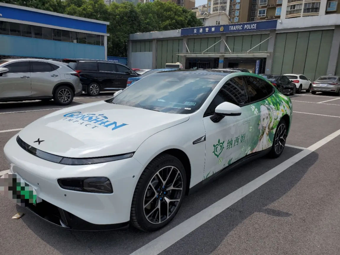

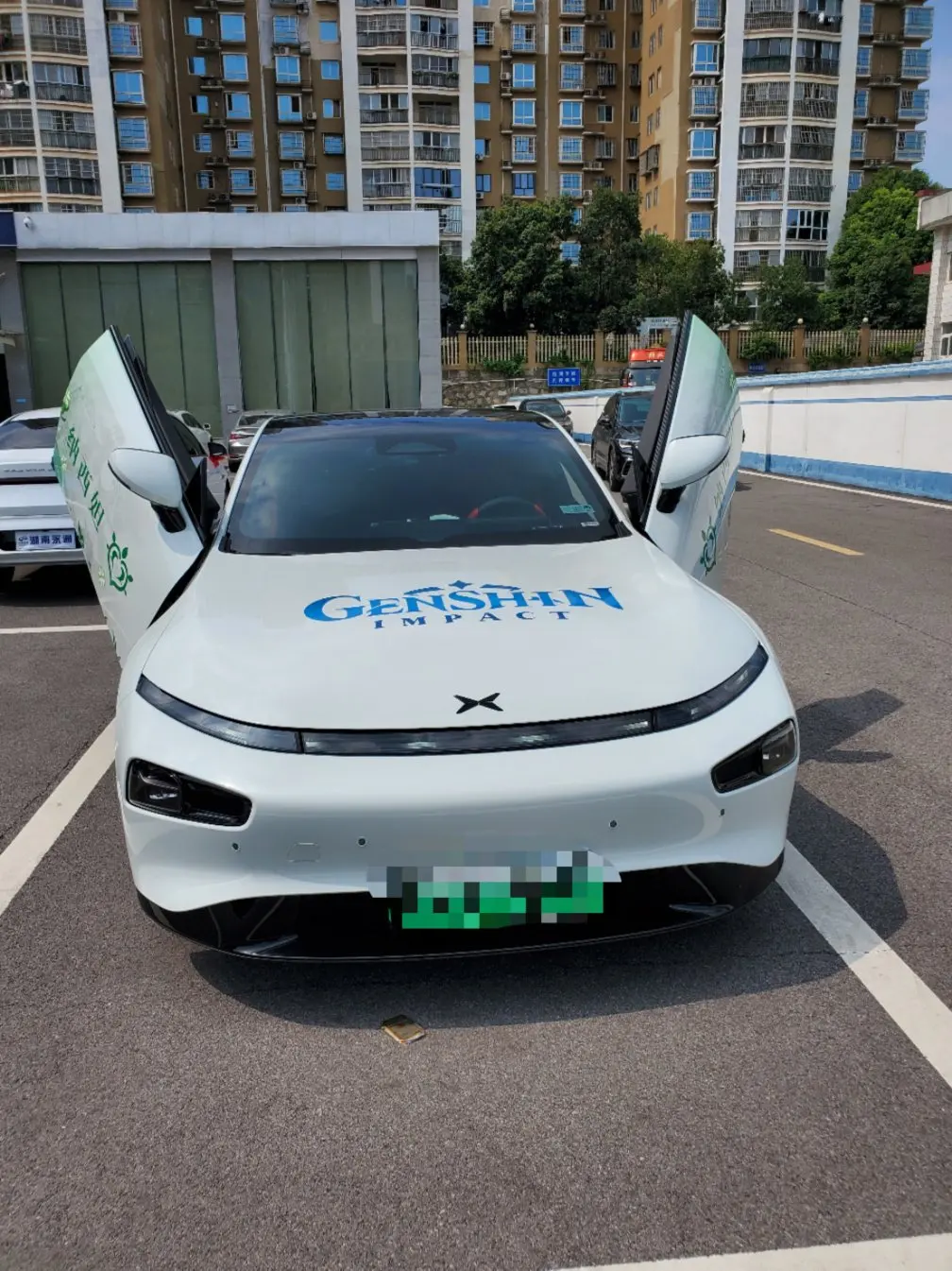

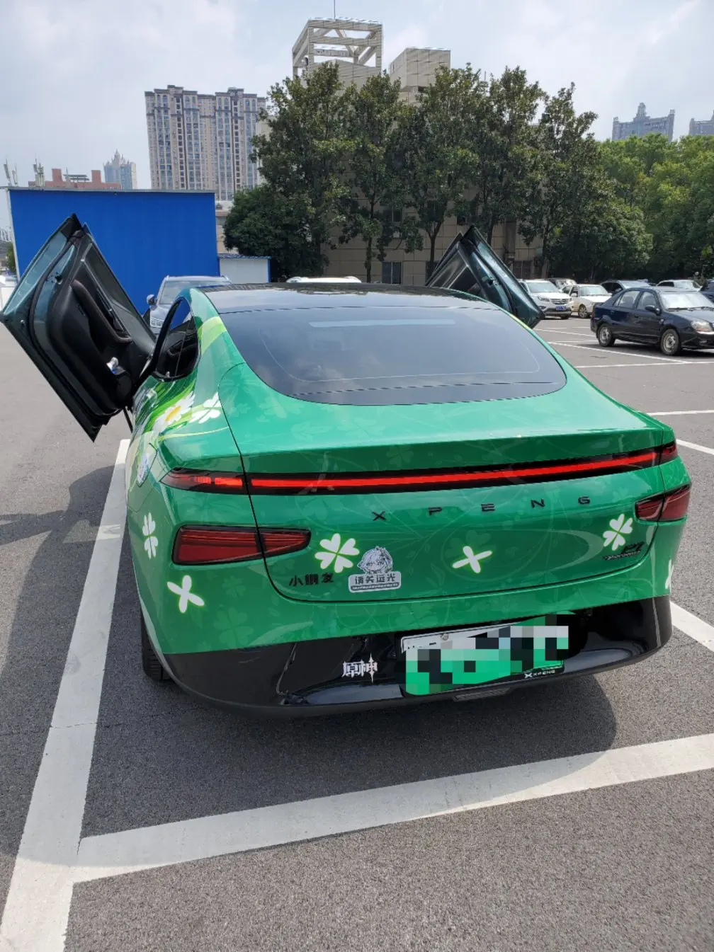

基本上5分钟就检验完了,前提是你没瞎改别的东西,比如轮毂尾翼包围这些,单纯改色只要不是作死用特种车辆的涂装,或者是主体颜色超过三种,都是能过的。(我先叠个甲,固若金汤。改色的情况具有时限性,以当地当时的政策为准)

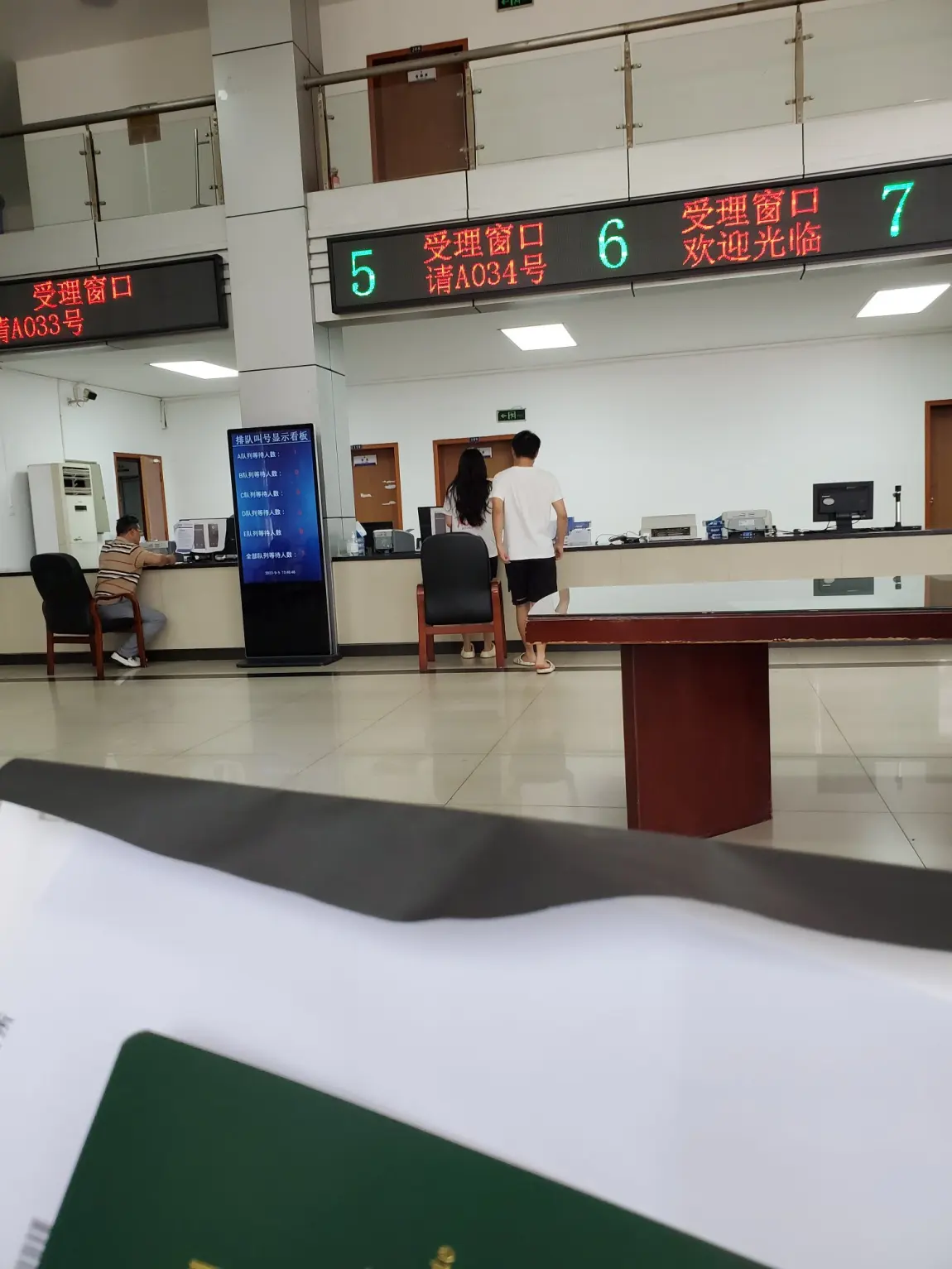

验完后工作人员说可以了,会把资料还给你,然后这时候开去边上停车场把车停好,拿着所有资料去大厅拿号。我是已经用本人的身份证预约了的,所以一直调我身份证信息就出号了,排队等了差不多10分钟。然后等待工作人员输入车辆信息,接着就是最容易被忽悠的阶段,交钱。

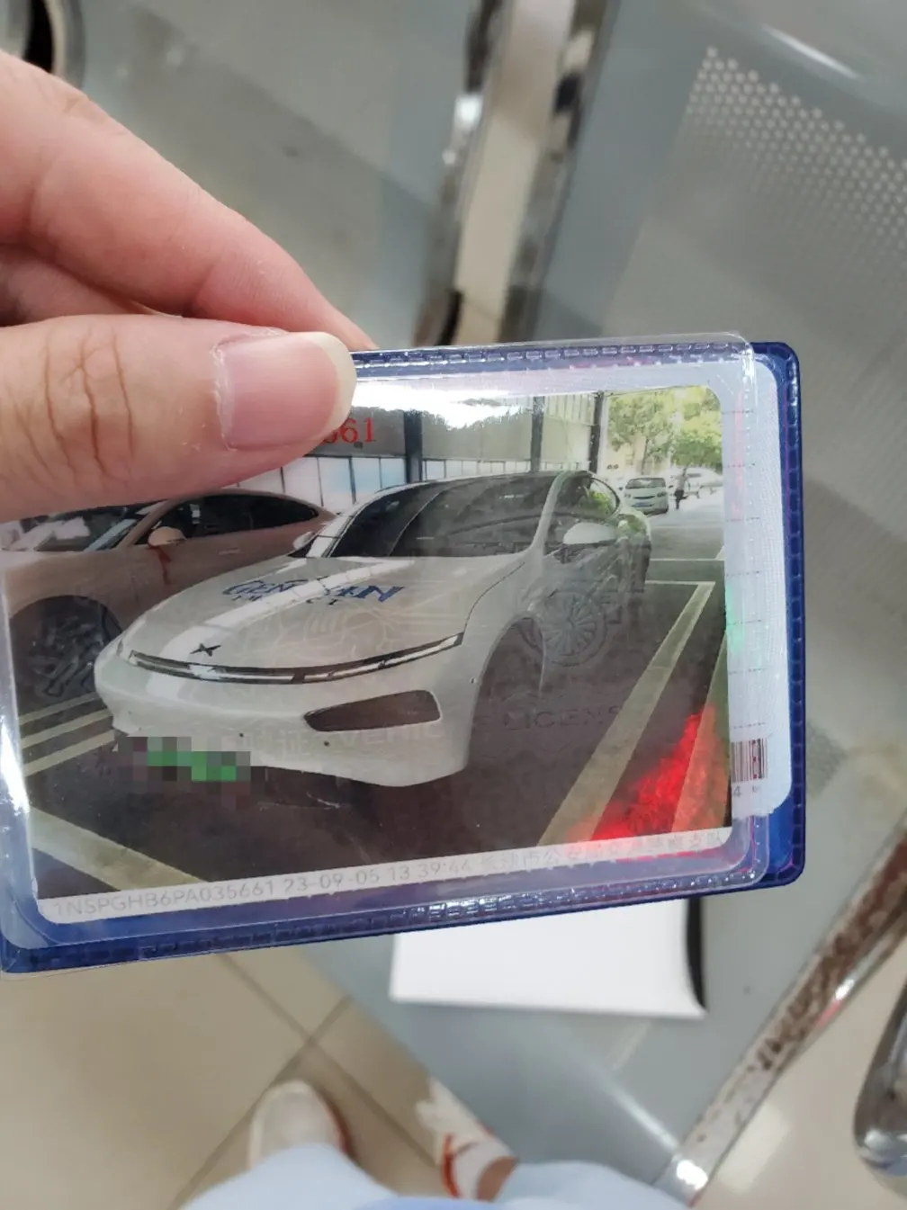

很多黄牛说帮办理,都会喊几十甚至上百的费用,那么长沙这边自己来办要花多少呢? 根据我的经历来说,只需要交10块工本费,用于制作新的行驶证。原先的会被收走销毁,包括外面那个蓝色的保护套。交完钱以后,到制卡窗口等新的行驶证照片过塑,好了以后就办理完成啦~

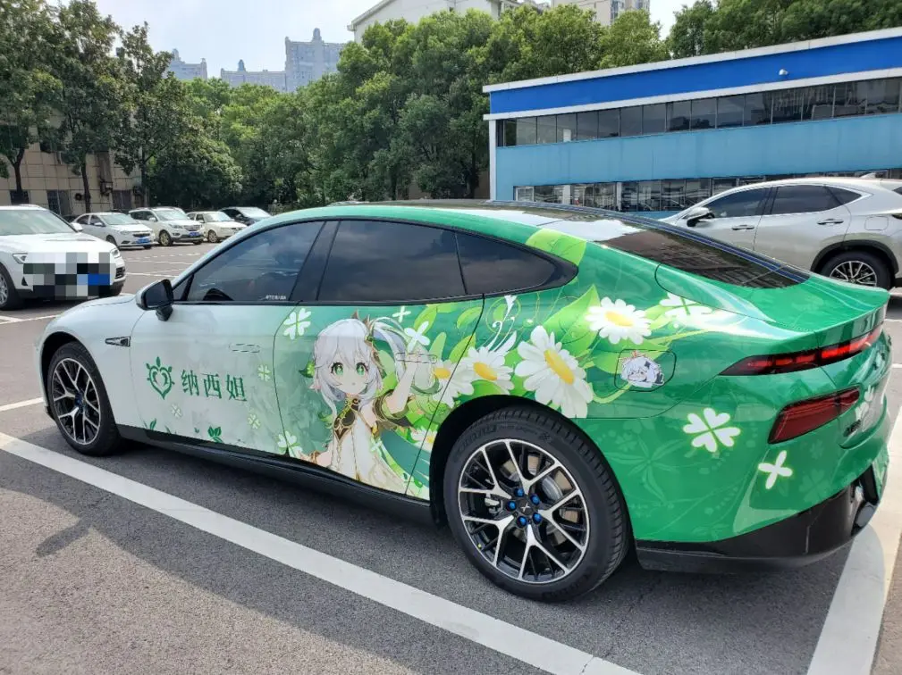

我的 《纳西妲小鹏友》 号这就能合法上路了,后续还会再修改一下刹车卡钳颜色。因为并不是替换卡钳,所以也是合法的。但是尾翼之类的不能备案,不过只要不是太夸张的,交警叔叔在路上也不会查你。如果改了的,自己注意一下,低调点也没关系。等到年检时记得去拆下来,年检完在装上就行。
