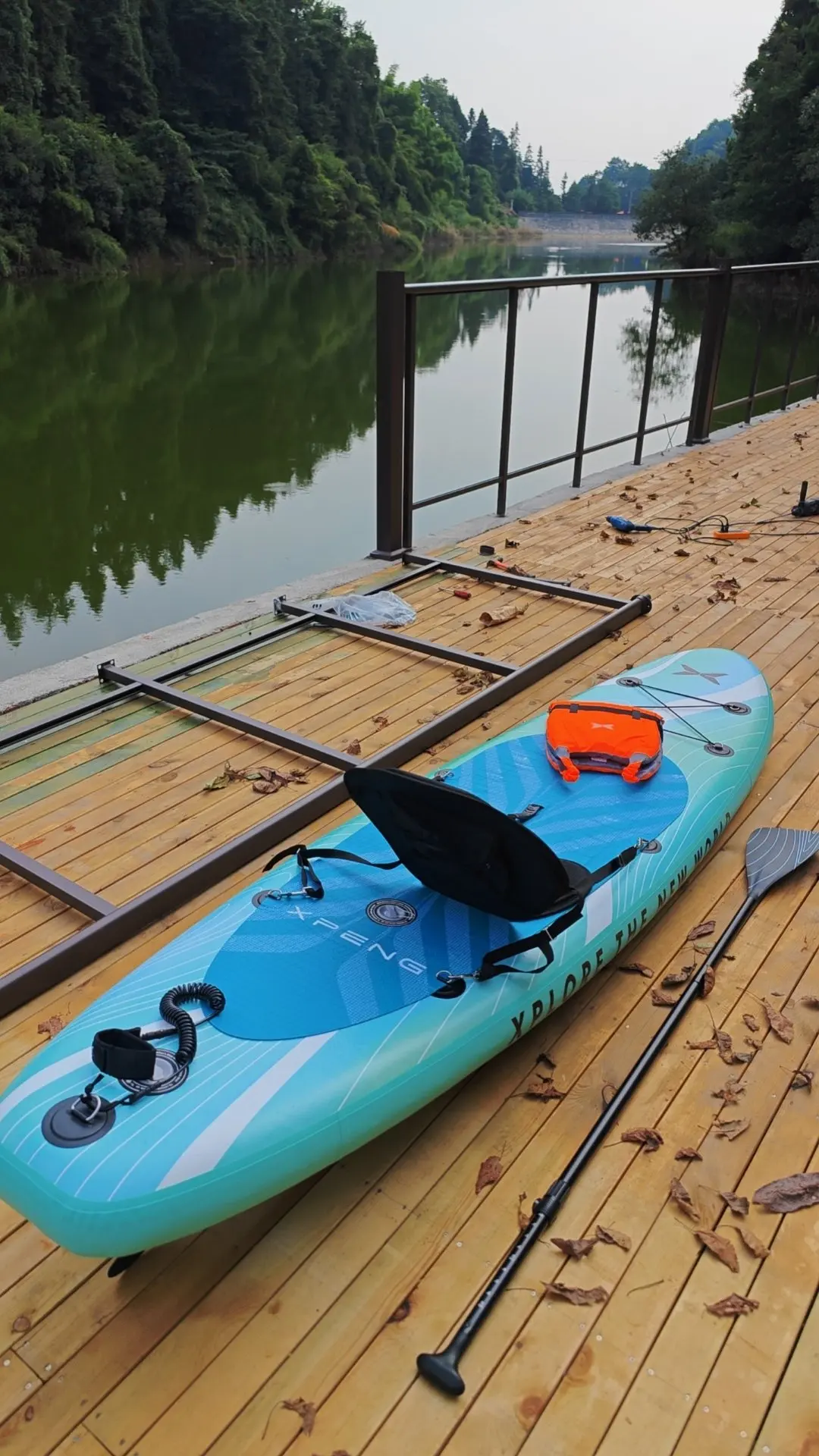

看完这篇保姆级桨板选购攻略:以下主要从尺寸、气压值、材质、桨,之后再根据自己的使用场景、使用频率和预算去做选购即可!
1.尺寸:
越长越窄越快,适合竞速长途旅行,越短越宽越稳,操作越简单,初学者平衡性较弱,所以第一块桨板可以选择尺寸相 对宽大、 圆头圆尾的休闲板, 这样的板子稳定性好。
推荐选择长度在300~330cm、宽度76~85cm、 厚度15cm左右的桨板。
ps:小鹏探索号桨板尺寸300×76×15cm

另外附上新手小白第一次玩浆板保姆级教程:
1、检查配件:奖板包、奖一根、打气筒一个、尾鳍、脚绳。
2、找一个干净点的地方或者草地把桨板铺开、检查出气口,开关弹起来的时候就可以充气。
3、一般打到12-15的值,刚开始打没有反应,打10分钟左 右指针才开始变动。
4、轻轻旋转一拔就可以了,盖好盖子。
5、把三节桨装好,调整好高度。注意铝合金奖不能掉下水太久,会沉。
6、把脚绳绑在把手中间,下水的时候再绑到脚踝处。尾鳍也是下水前再安装,避免磕断。 破桨板。
7、右手抓住中间把手,桨板背在背上,不要拖地以免刮破桨板。
8、桨板收纳注意事项:缓慢靠岸后(不要急速冲到岸边,以免石头等划破桨板),摘掉脚绳,绑回中间把手,以免拖地弄脏。上岸后先拆掉尾鳍。静置几分钟沥干水分。然后打开充气口,按下去,旋转卡住开关,从桨板头折叠,膝盖按住奖板出气。尽量折叠整齐,要不然桨板包放不下。
