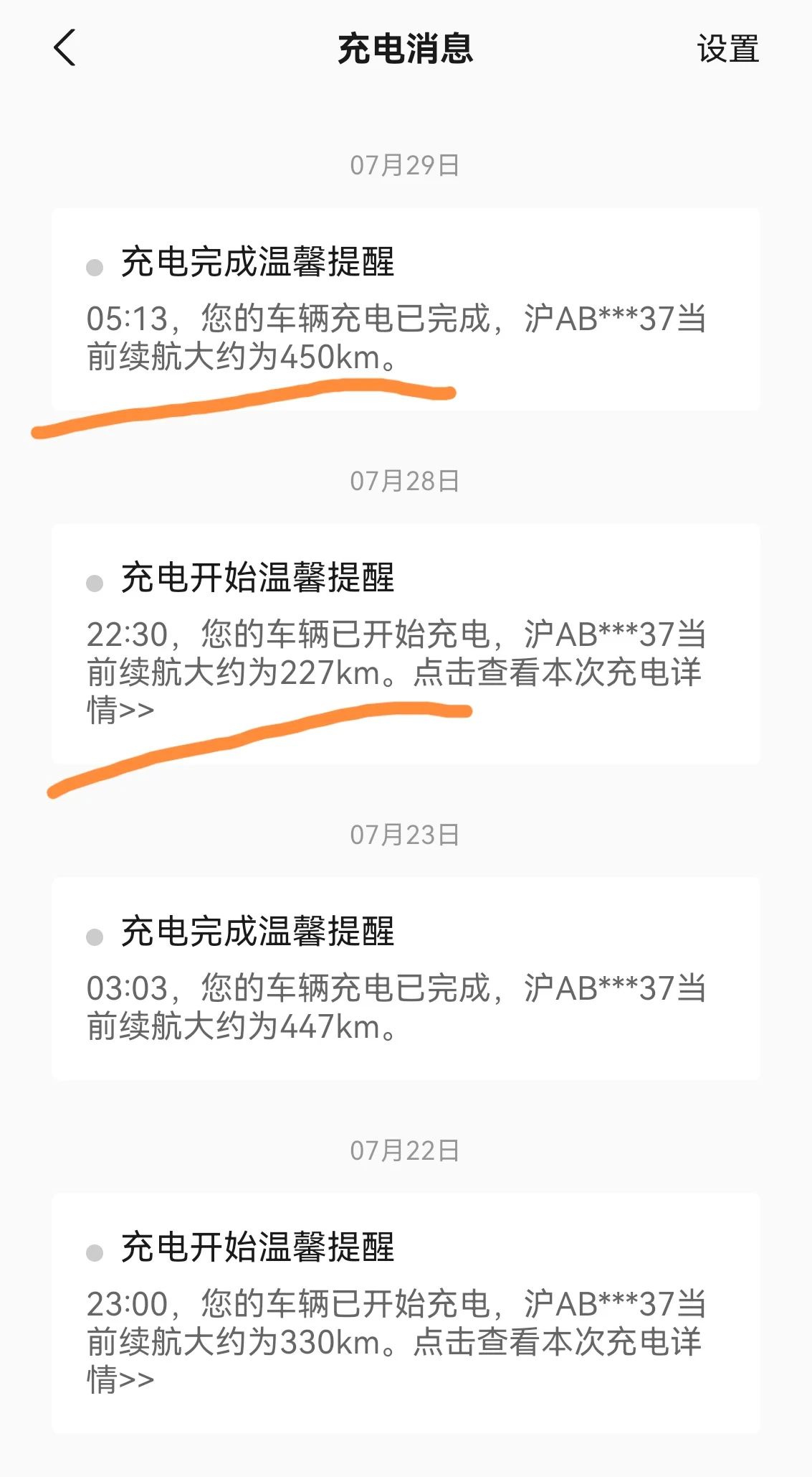

图一数据:小鹏app充电消息。7.28晚22.30开启充电,7.29凌晨5.13充满并自动结束充电(车机端)。

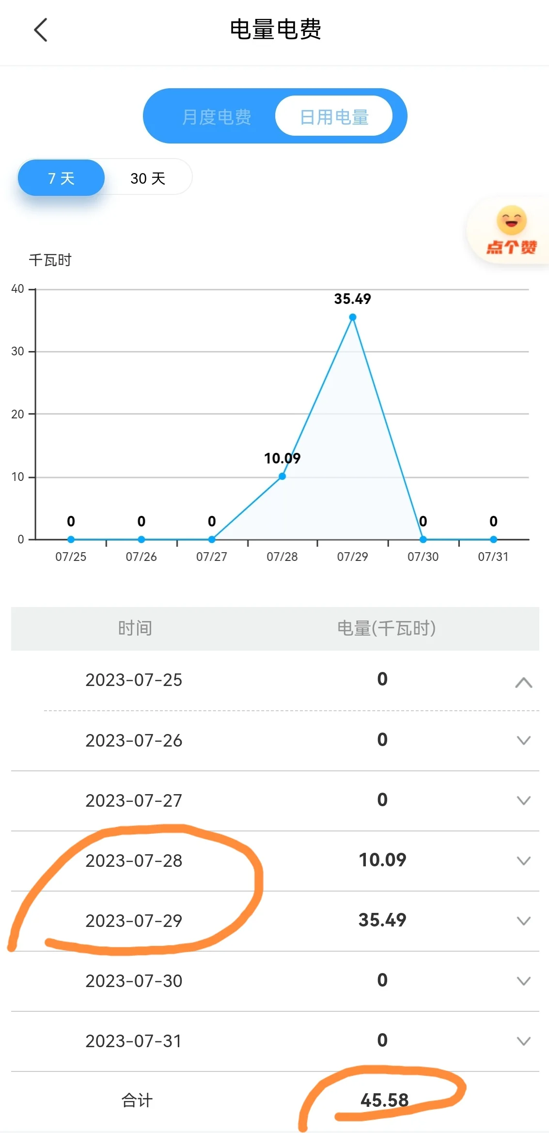

图二数据:国家电网app上,显示此次电表输出45.58度。

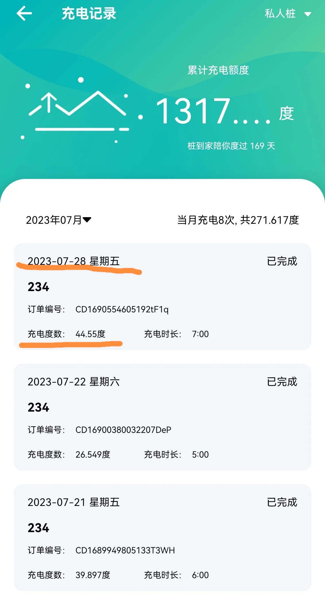

图三:家充桩自带app(挚达科技-桩到家)端显示充电度数44.55度。不过此处的结束时间是到7.29凌晨5.30分(因为是预约充电22.30-05.30)。与图一相比,充电桩多输出了17分钟的电量-这个电量数据没法统计。。

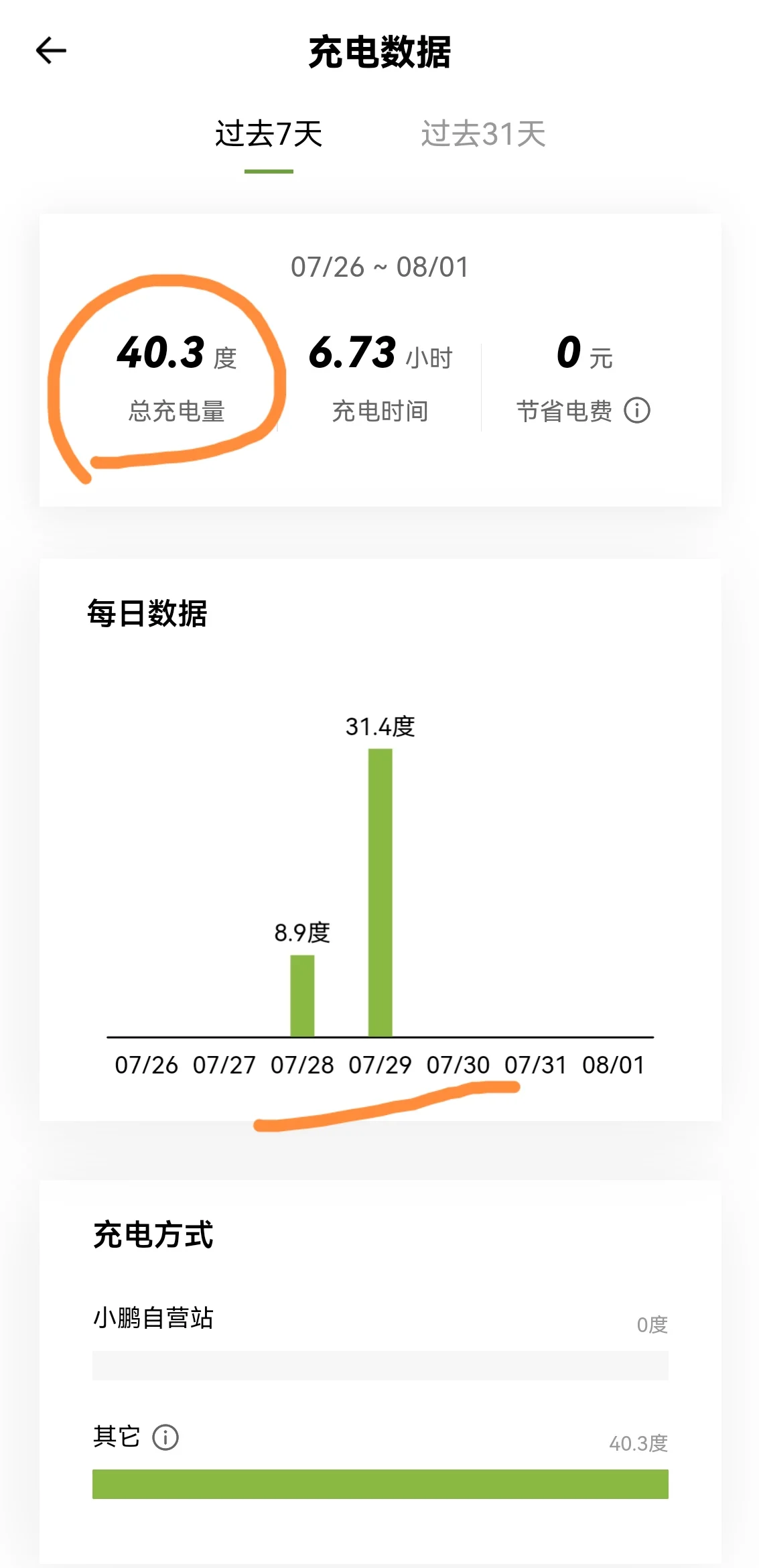

图四:小鹏app端的充电记录显示此次充电一共冲进去40.3度。

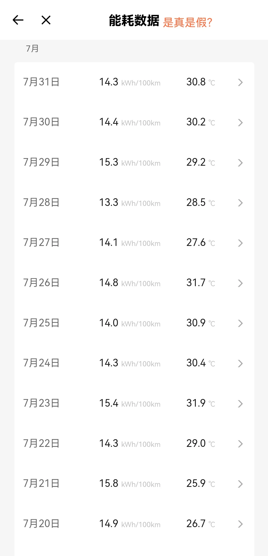

图五:小鹏app端的最近几天能耗数据。

1.若以app为准,充电40.3度,增加了223公里。大概能耗为18.1百公里(最近一两个月我的行驶里程显示基本能做到wltp1:1,也就是充满450实际使用450)
2.从国家电网电表到充电桩物理线路距离30米左右,此次充电损耗了大概1.03度电(45.58-44.55),百分比为2.26。
3.家充桩到车辆端大概1.5米左右,此次充电损耗了大概4.25度(44.55-40.3),百分比为9.54。这个数据我不确定是否正常,后续我会联系充电桩厂家做进一步的核实。另外家充桩多充了17分钟的电,也可能是个干扰因素。
