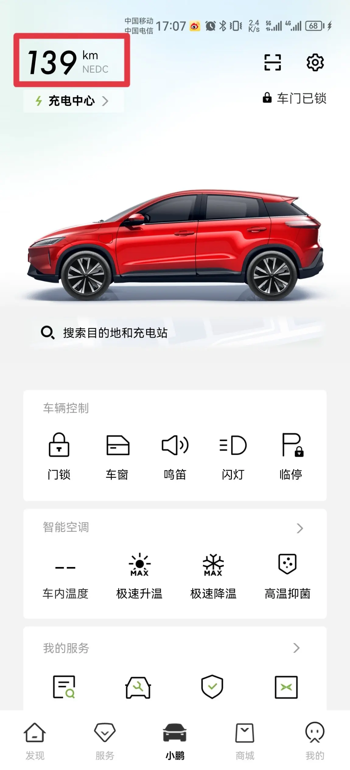

一、续航里程是什么?

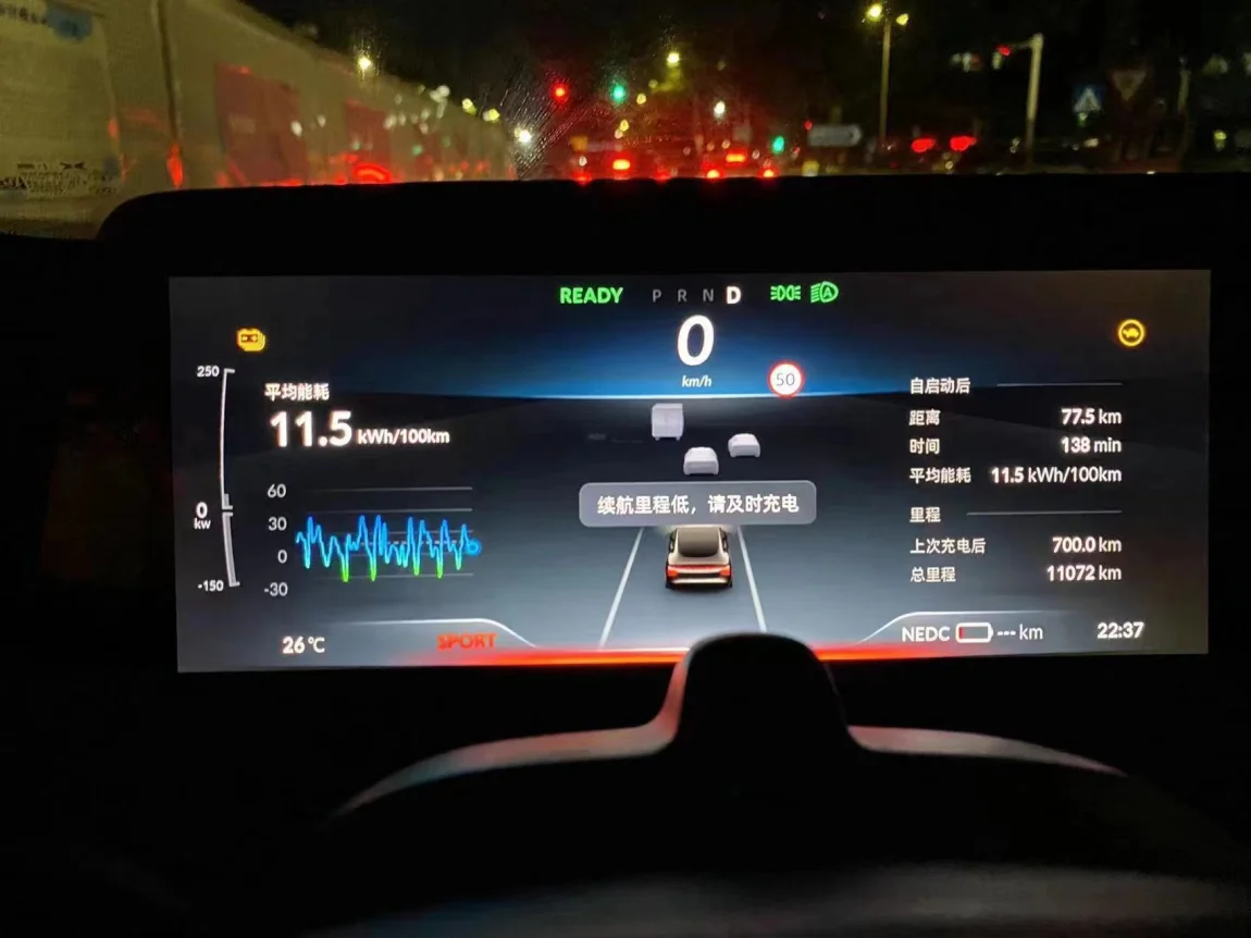

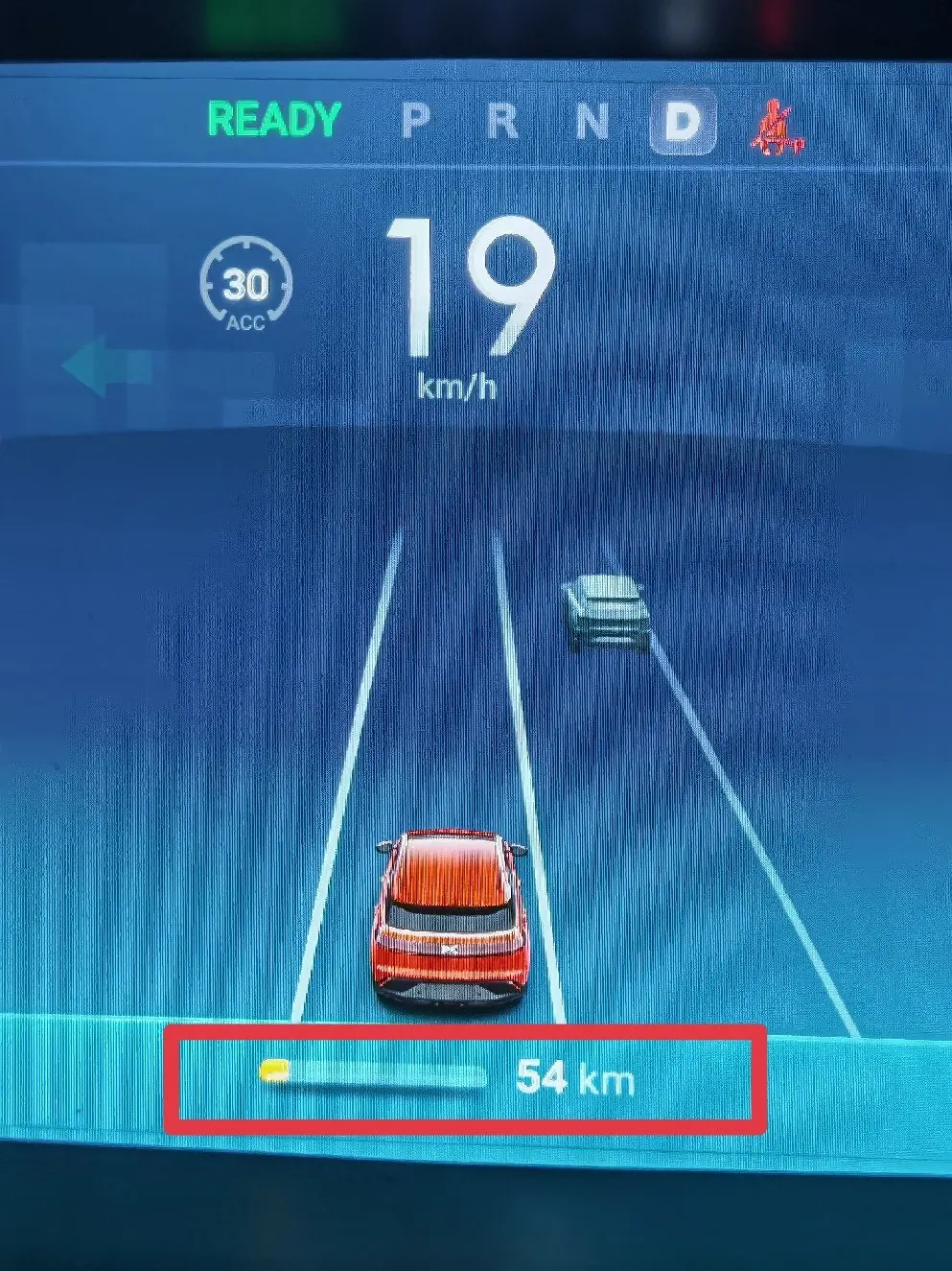

在小鹏APP、车辆仪表屏以及车机大屏上,我们可以看到续航里程。续航里程是用电池内剩余电度数、大气温度、驾驶员能耗、车况胎压等综合计算出来的预估出来的数字。
目前常用的续航标准有" NEDC 、 WLTP 、 CLTC ",三种都是试验模式下得出的数据,和实际驾驶存在差异。按测试的严格程度排序: WLTP > CLTC ≈ NEDC。实际使用中WLTP续航标准更接近于我们的日常驾驶情况哦。

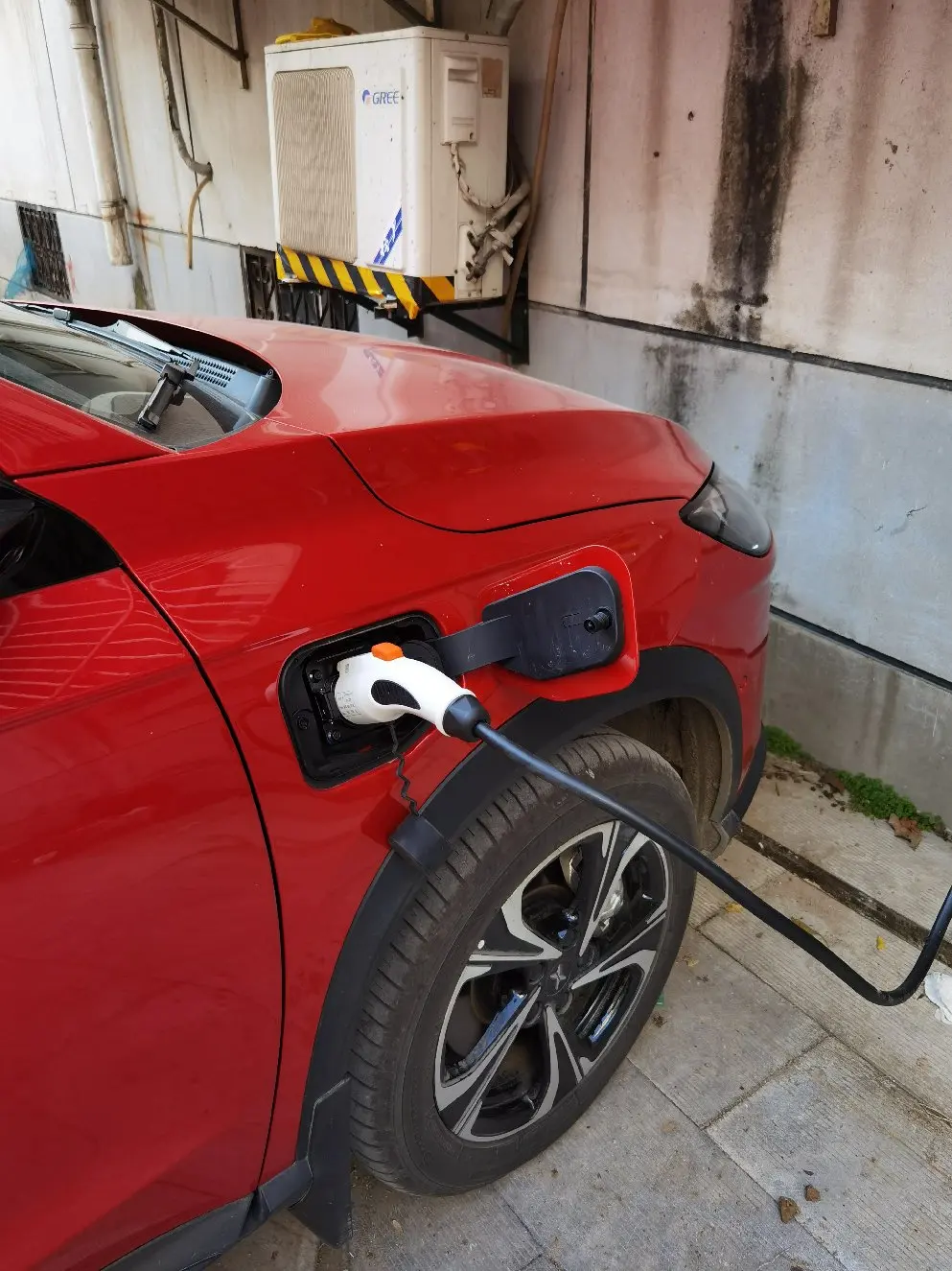

1.充电方面:
有很多鹏友都会有这样的感受:快充的电“虚”,慢充的电更“耐用”。
事实上也是如此。充电时,电池会产生极化反应,这就好比往杯中倒啤酒而产生的泡沫一样,倒酒的速度越快,泡沫就会越多,实际倒入杯中的啤酒就会越少,这也就是大家平时所说的“虚电”。

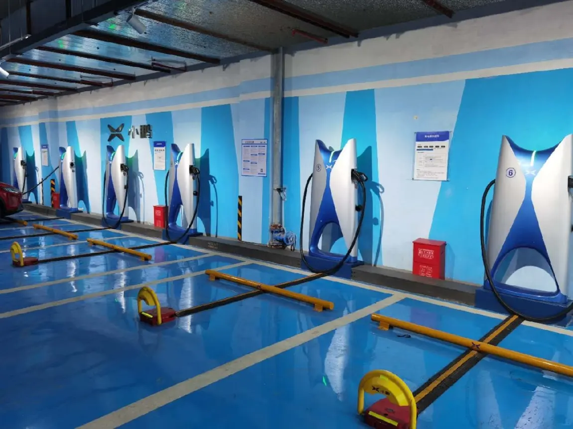

建议:为了电池的健康(具体可参考我上期关于健康充电的帖子),以及更实的续航,建议有条件以慢充为主,快充为辅。如果像我这样没有固定停车位,可以在小鹏商城入手个便携充,平时可以放在车后备箱,有需要时普通家用插座即可慢充哦!

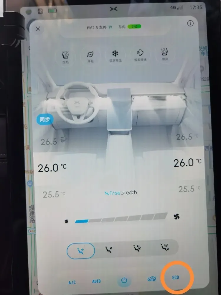

4.使用空调方面:
在夏天,车辆被暴晒后,车内密闭空间的温度可能很高。此时打开空调制冷,空调的压力会非常大,耗电也会变快。

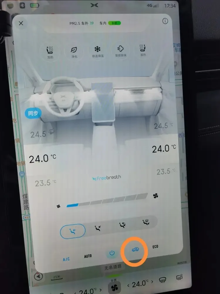

建议:刚上车时,车辆外部温度比内部温度低,建议先开窗通风换气,同时开外循环,充分进行车内外热交换。呆车内温度接近室外温度时,再开内循环。这样不仅能做到快速降温,还能达到省电的效果。反之,在冬天,则需巧妙使用内循环减少车内热量的损失,在需要透气的时候适当开窗或者开外循环。
另外,当车辆内部温度达到舒适温度后,可开启空调的ECO模式,在这样的模式下,空调运行更节能、环保。
