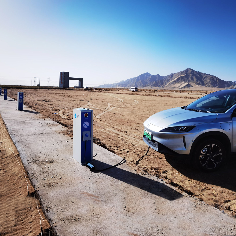

“南方先生小鹏G3万里中国行” 之 充电篇 #为小鹏6周年打call# 鹏友们好。 我是开着小鹏G3环游了大半个中国的南方先生。 从北京出发,到广东潮州结束,全程10000km。
全程一个人旅行,每天开车400km左右,还是有点累,所以本来应该上周更新的帖子懒懒没有动手写,大家多担待。 今天跟分享一下,大家最关心的充电问题。 先上路途中的各种充电照。

这次10000km开下来,一共充电51次,其中49次是快充,只有在青海省内去敦煌的那段路用自动充电枪充了两次慢充,可以看出中国的充电基础设施越来越完善了。 但49次的快充中,有不少也是得下高速充因为服务区没有,只能下高速,所以比较费事。
其中在青海省,甘肃省,陕西省,广西省,贵州省都需要下高速找充电站。 路开多了,就更了解G3这匹马用多少电跑多少路有好几次,我为了省电,开出了9kwh百公里的低功耗好成绩,怎么开的呢?其实很简单,只要把空调关掉,降低速度可以,最开始我自己开70km,经过几次对比发现,开80km+ACC+LCC是体验最好又省电的方式,基本可以开到1:0.95。
