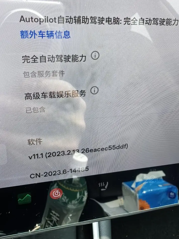

最近一直在开带FSD的特斯拉毛豆3,虽然说是半成品,但在高速也可以跟NGP类似。在小鹏App里可以关起门来很客观地评论,特斯拉目前国内FSD和小鹏老P7的NGP的优缺点。仅代表目前国内版本的FSD和2.1版本的老P7的NGP,时间2023年07月04日,可别以后断章取义不按版本去再评测。

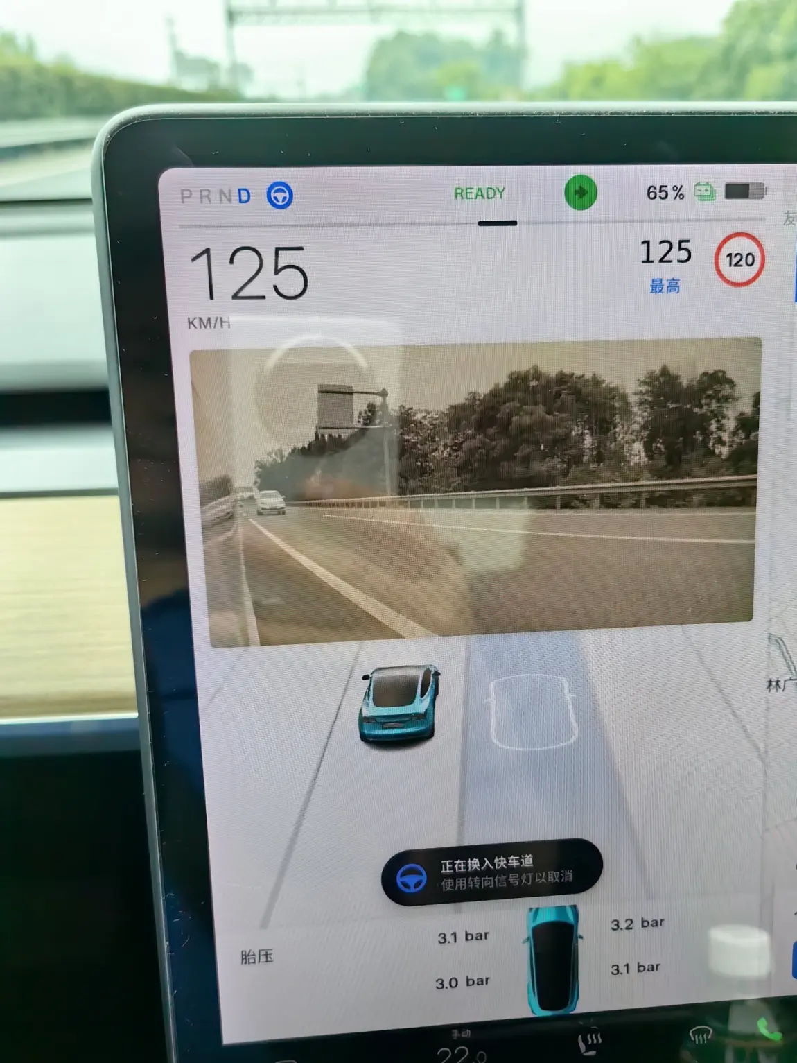

2.无与伦比的变道速度,表现在:灯亮的一刻,车基本就开始变道了,又快又无感。不像NGP那么吓人,小鹏的NGP变道还不如LCC来的舒服;变道的前后空间要求不高,可以追着右前(左前)的车尾去变道,后车只要有一个到两个车身的空间就可以变道。P7的,不管NGP还是LCC,空间要求太高,变道执行效率非常低。

2.变道反应再快点,不然只能非常通畅道路用。尤其是能不能这样设置,如果车主手动把方向灯拨杆拉到底,能不能提高变道速度,相当于开启六亲不认模式。拨杆拉到底了,就代表车主已经给你二次确认变道是安全的,激进一点呗。
3.弯道速度能不能再快点,方向能不能再顺滑点。
4.变道的动作,能不能再无感一点,别那么吓人。
