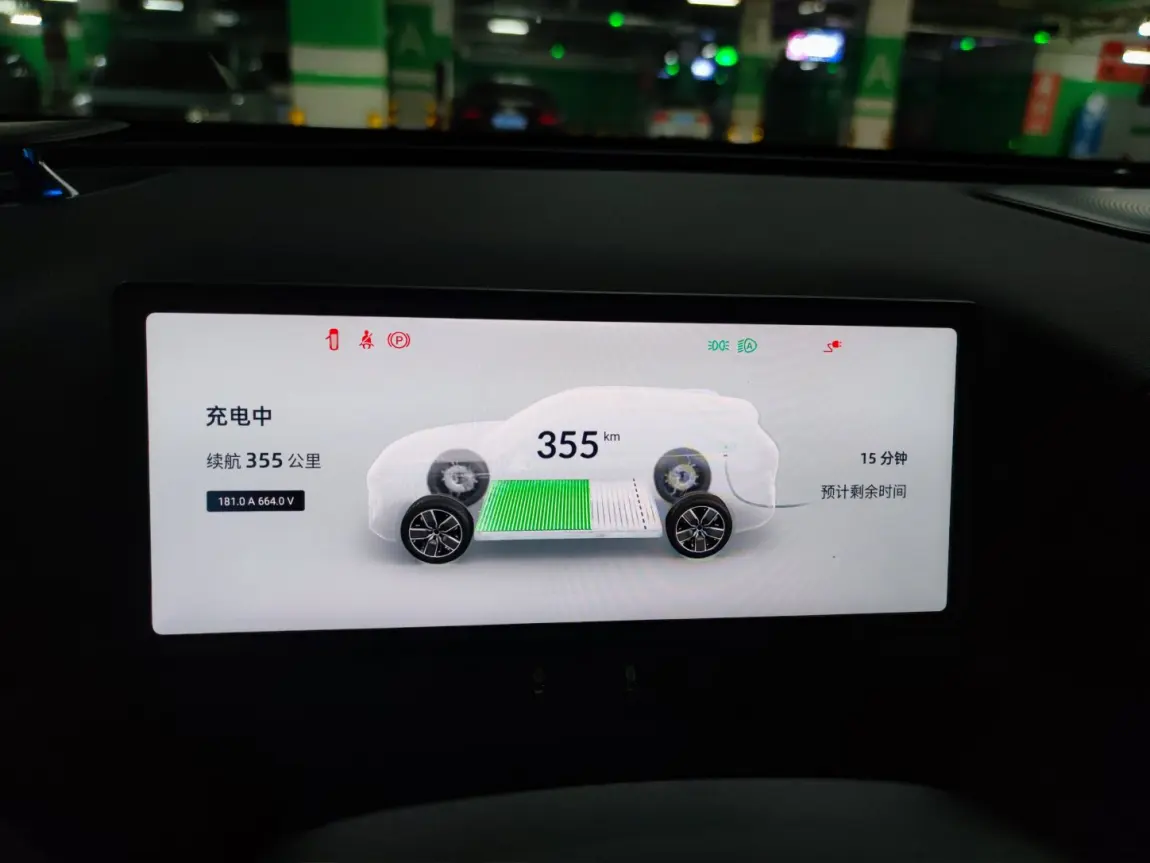

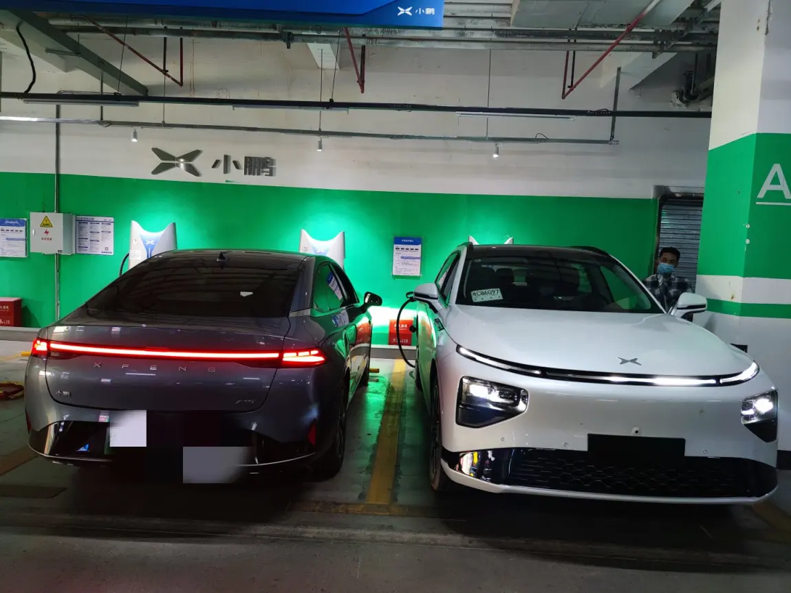

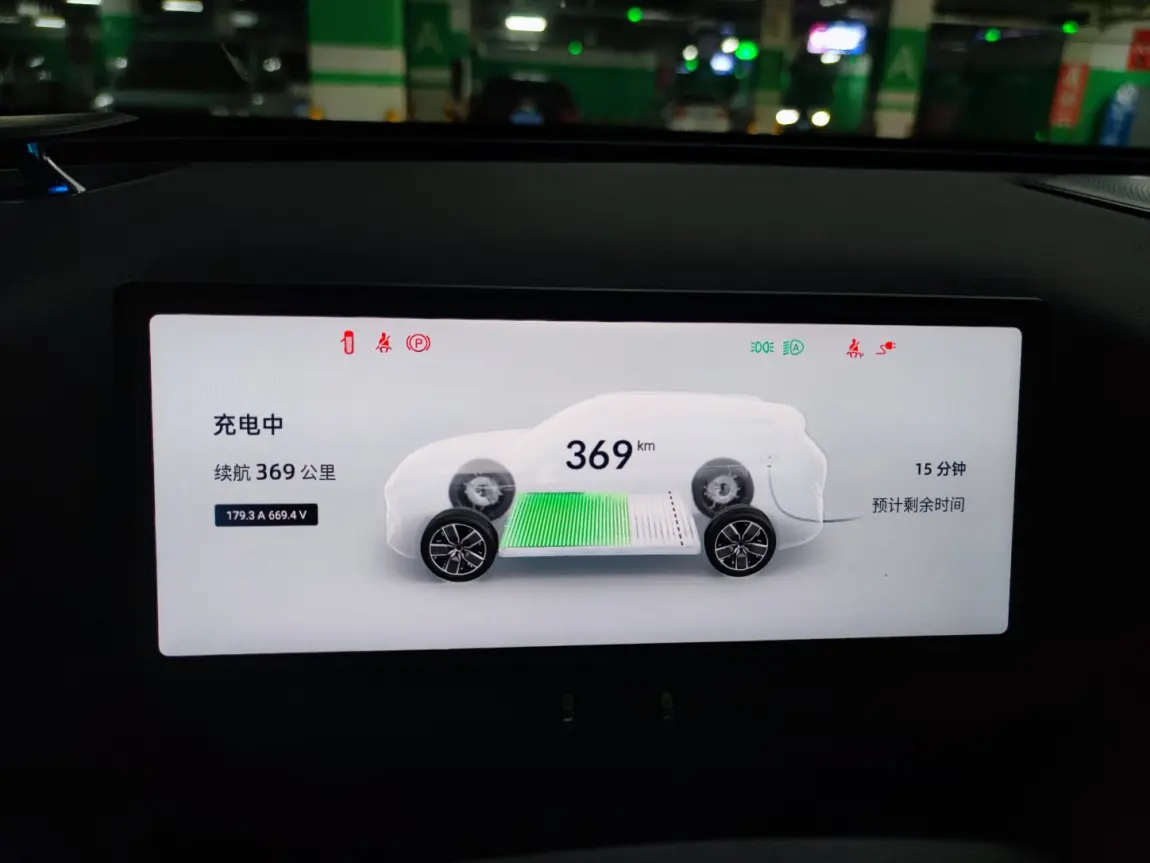

#G9充电就是快# 上次专门在小鹏的s1充电桩上,在共用的充电机上,几乎同时插上G9跟p5。

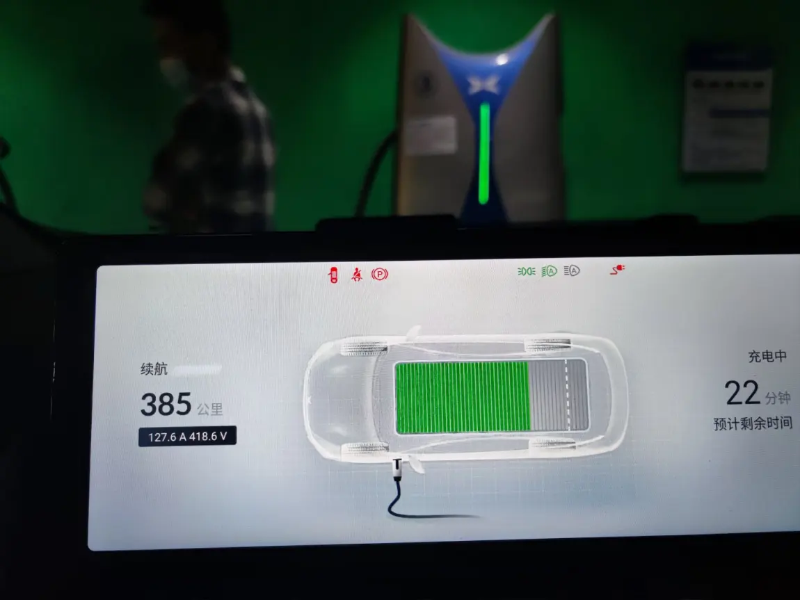

p5刚开始60kw左右,超过百分之五十,功率开始下降,几乎每百分之十电量下降10kw,超过百分之八十就降到了20kw以下,直到接近百分之九十时的涓流模式接近10kw左右到跳枪…

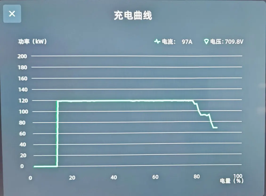

而g9从插枪那一刻就稳定在了120kw,直到百分之八十后功率下降,最后在40kw以上直到跳枪,真是太神奇了!
为什么说g9充电快呢?
1、小鹏s1站的单枪最高功率限制在120kw,充电机总功率(双枪)只有180kw,所以p5被卡在60kw(不共充电机,峰值可以到70kw),g9却能吃满单枪功率。
2、g9曲线稳定,p5波动大,因为120kw对g9来说是豆芽小菜,洒洒水!p5即使60kw却也因为发热等因素自己限制了功率。
3、可能各个超充站点客观条件不一,出现不同曲线不奇怪,但是同一个充电机上的两台车,却是很容易看到充电性能差距的!
