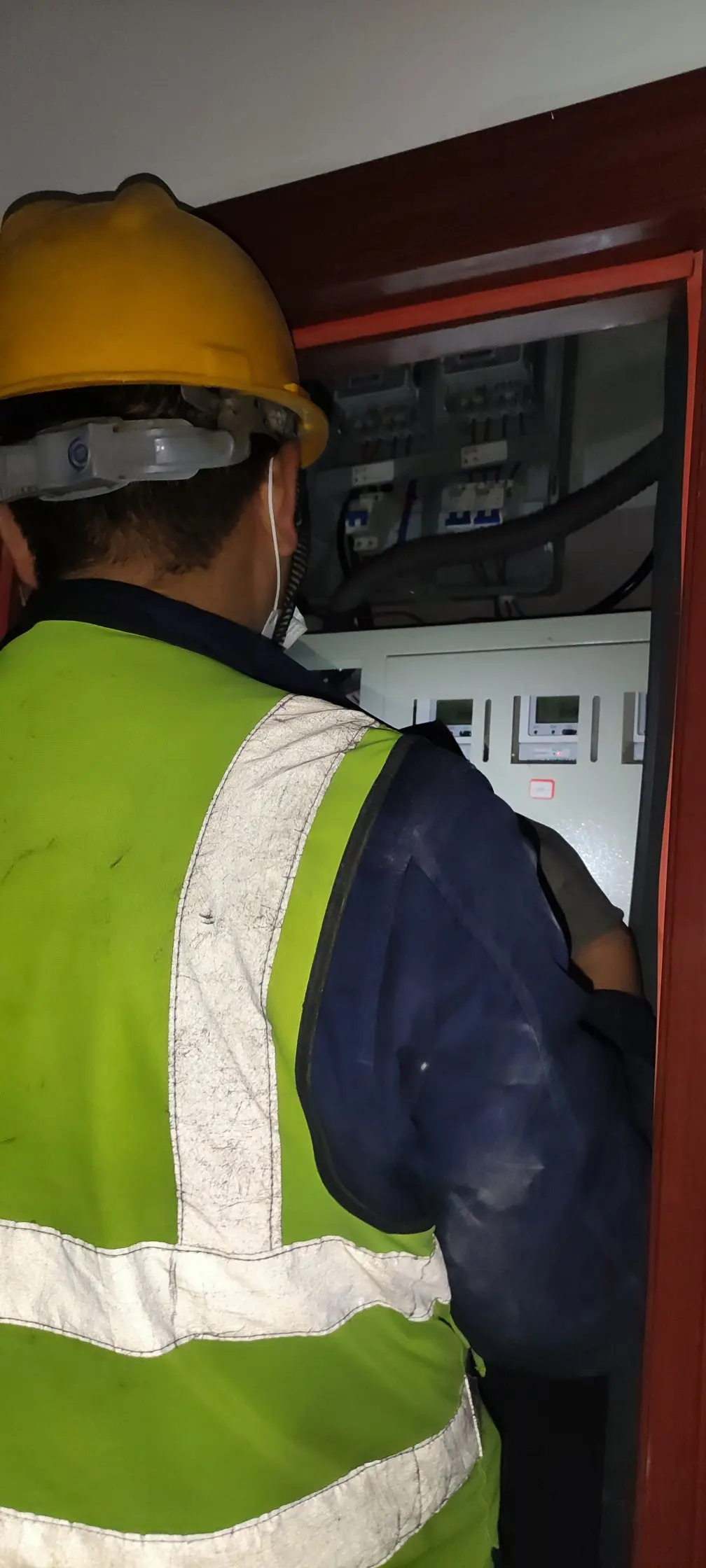

第二步,向供电局申请电表
住宅小区都是普通居民用电供电,这种电力较为繁琐。车主需要先到国家电网申请供电箱走线,审批合格后,国网会安排工作人员上门布线,在指定停车位上分配电表。Tips:记得申请峰谷电价,晚上充电很划算哦。

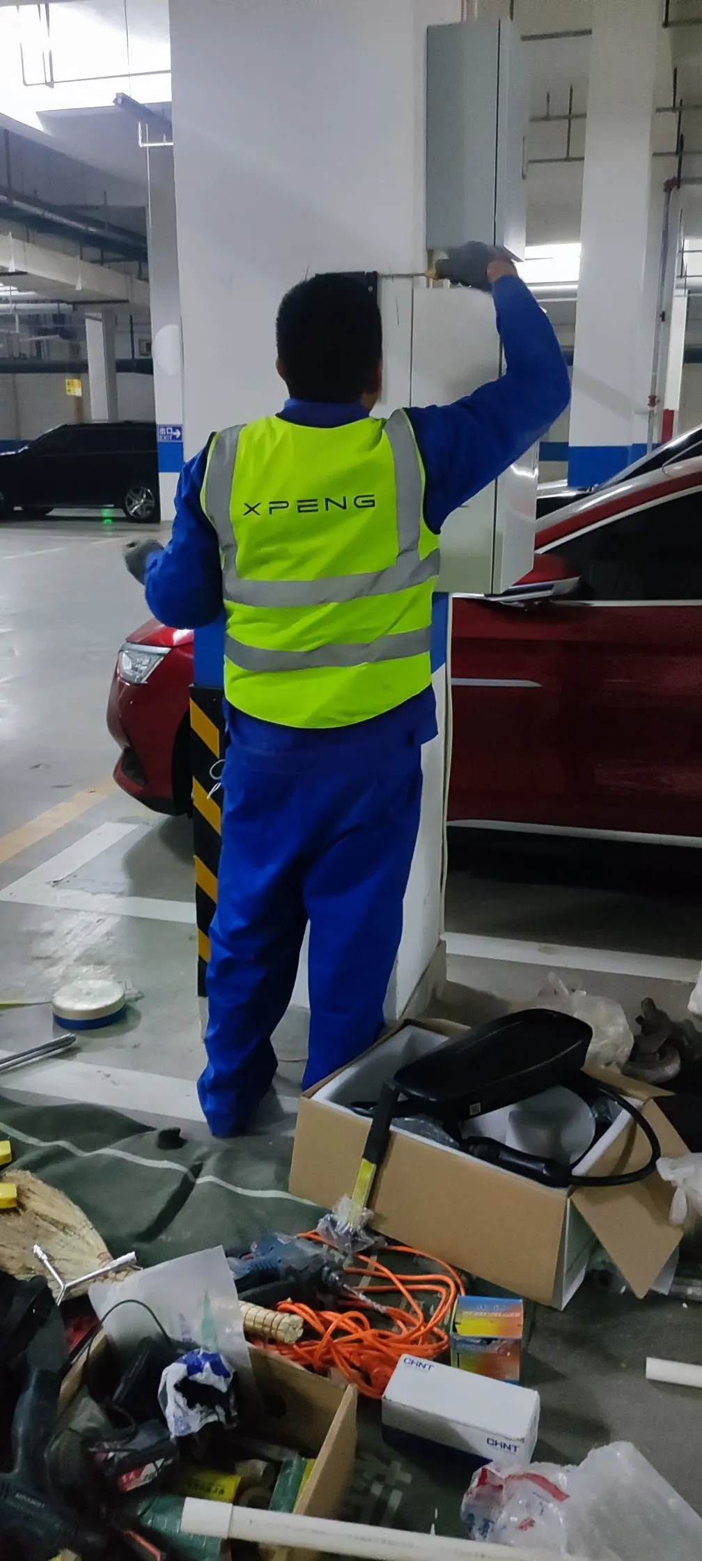

第三步,安装师傅上门安装

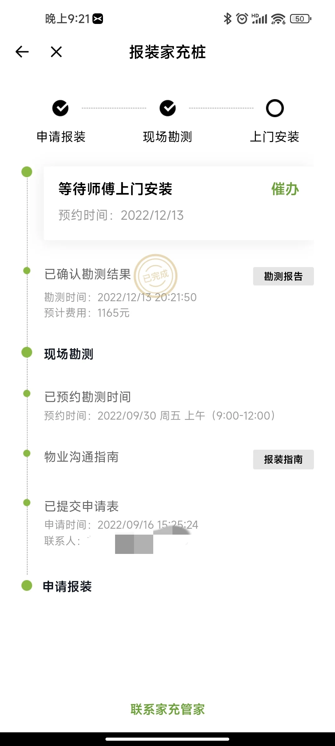

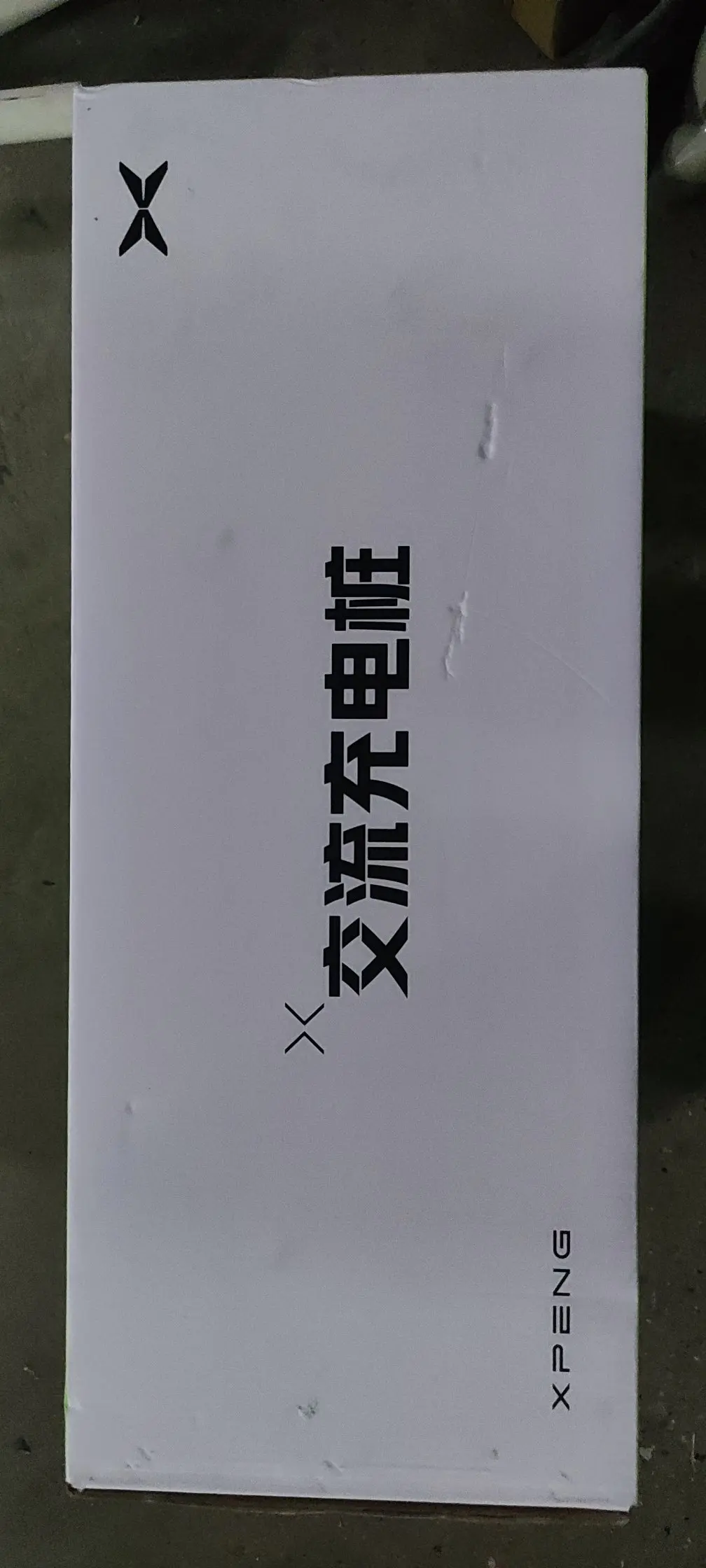

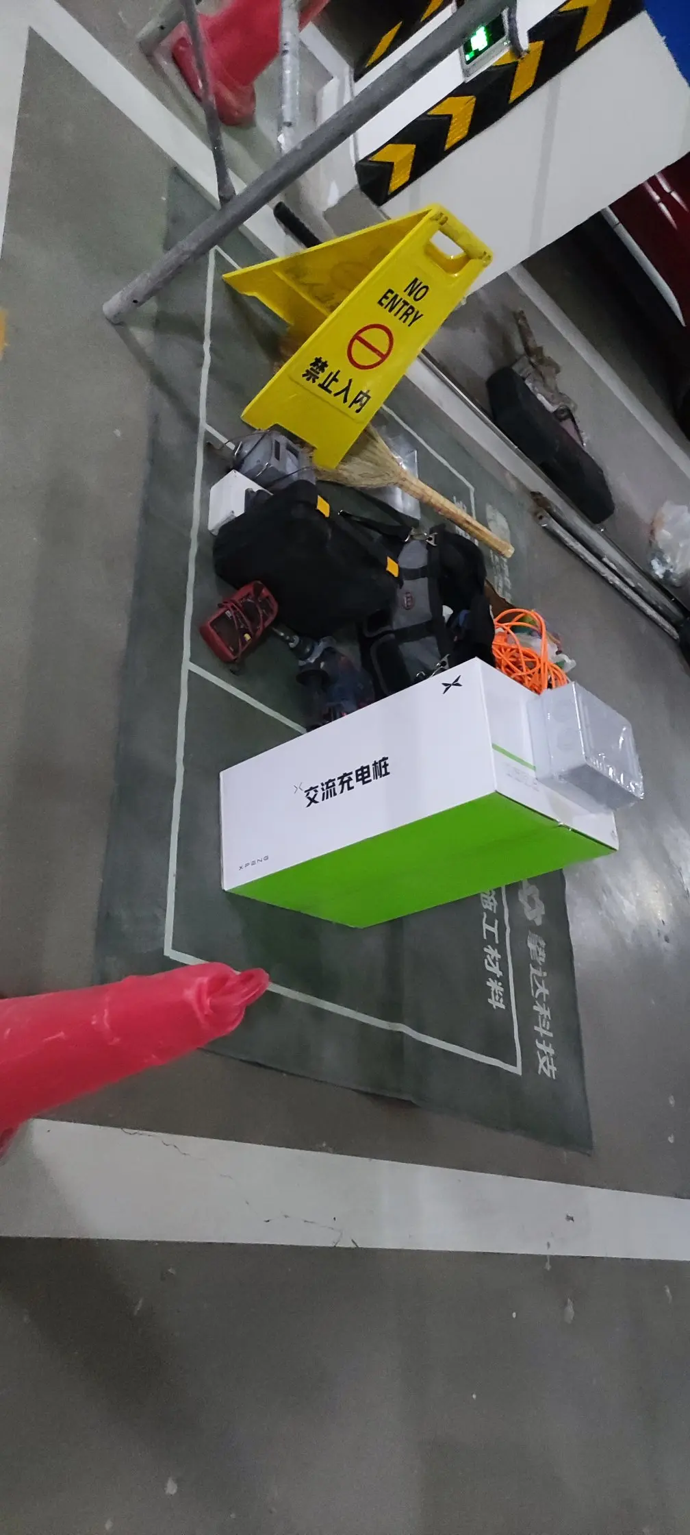

前面两步都走通以后,就可以安装充电桩了。如果买桩的时候已经买了安装服务,那么直接跟企业安装人员约好时间,等待师傅上门安装即可。购买充电桩准备安装后,小鹏官方服务人员会拉群,有问题和进度会在群里进行沟通,感觉还是很方便滴,节省了不少时间。
一般来讲,充电桩的整个安装周期遵循“7735”原则,即7个工作日审核材料、7个工作日答复供电方案、3个工作日充电桩施工建设和5个工作日装表接电。也就是说,整个算下来的时间周期预计22个工作日。当然,实际安装时间可能会短一些,我安装的时候就不需要这么久,小鹏的效率还是很高滴,必须点赞,哈哈。

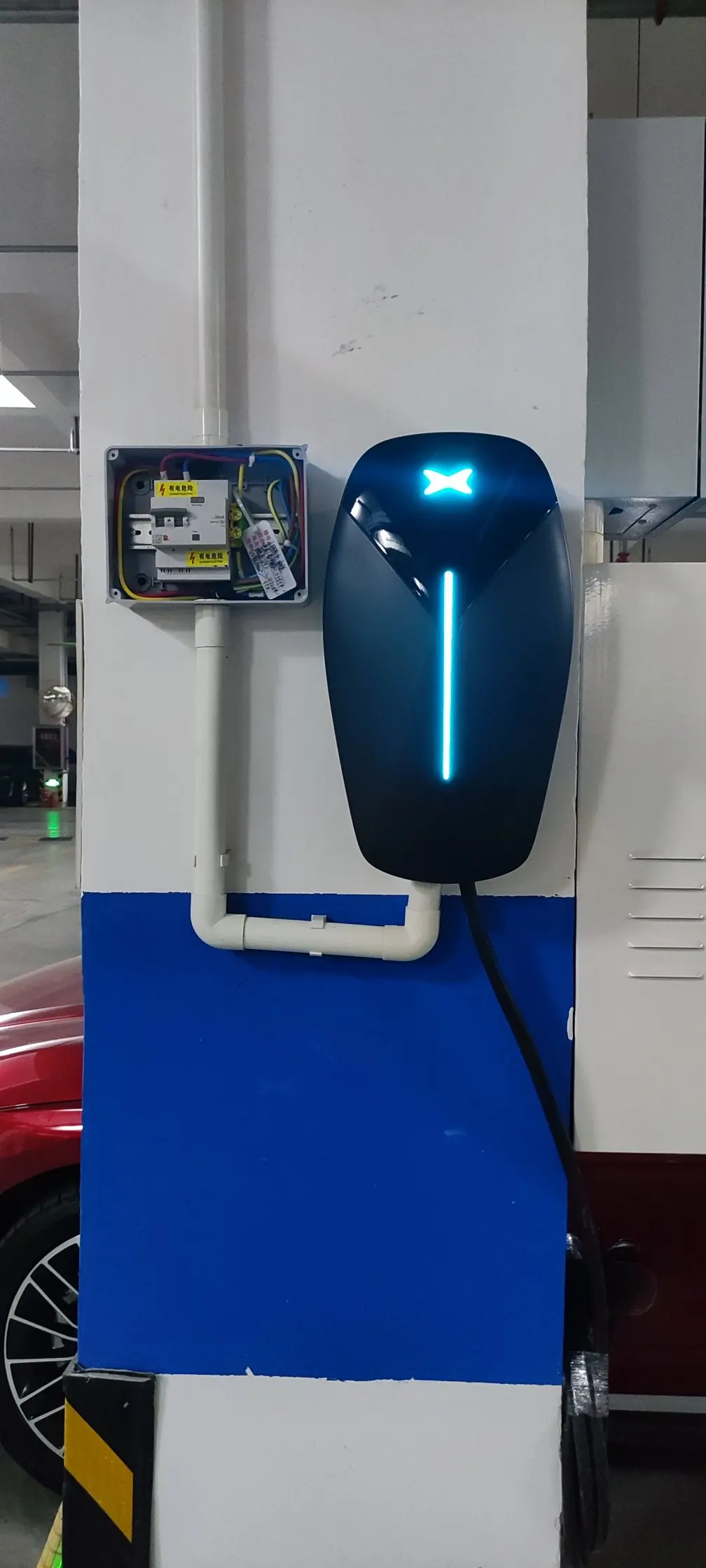

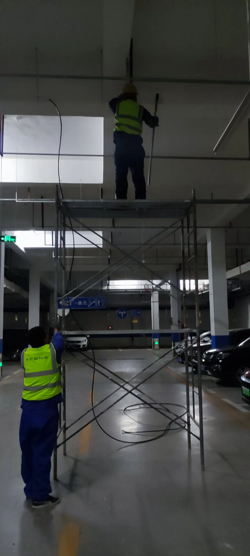

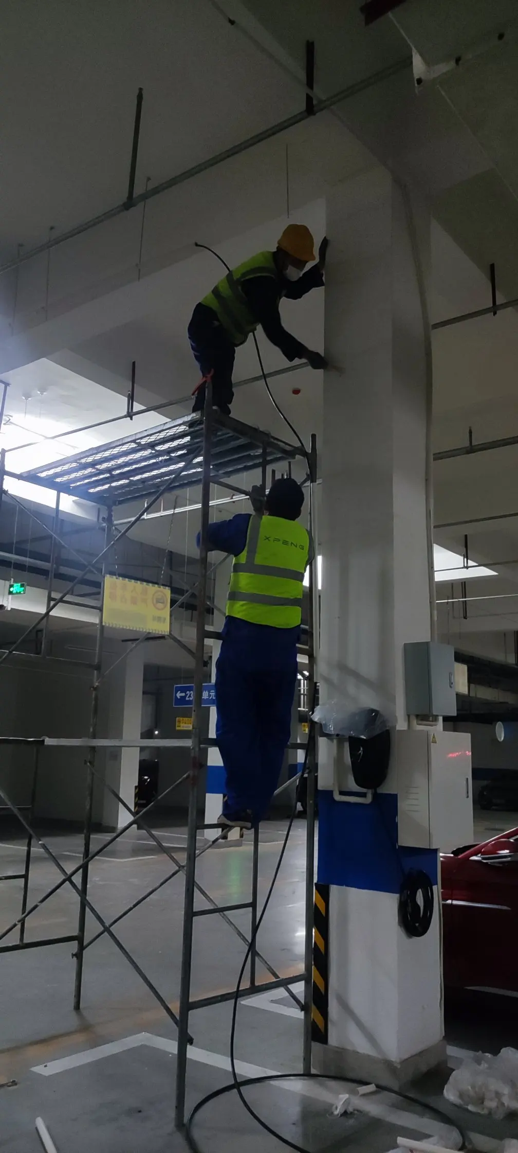

师傅们上门服务很给力,动作还是很专业滴,我们地区没有服务点,所以之前都是通过电话和视频和师傅进行沟通,初步确定走线的方案。到现场后,很快就完成了路线计划和设计,效率很高。我家车位挑高五米,安装难度有点大,需要搭脚手架进行走线,安装师傅很快解决了问题,走线也非常漂亮,完美的完成了安装。

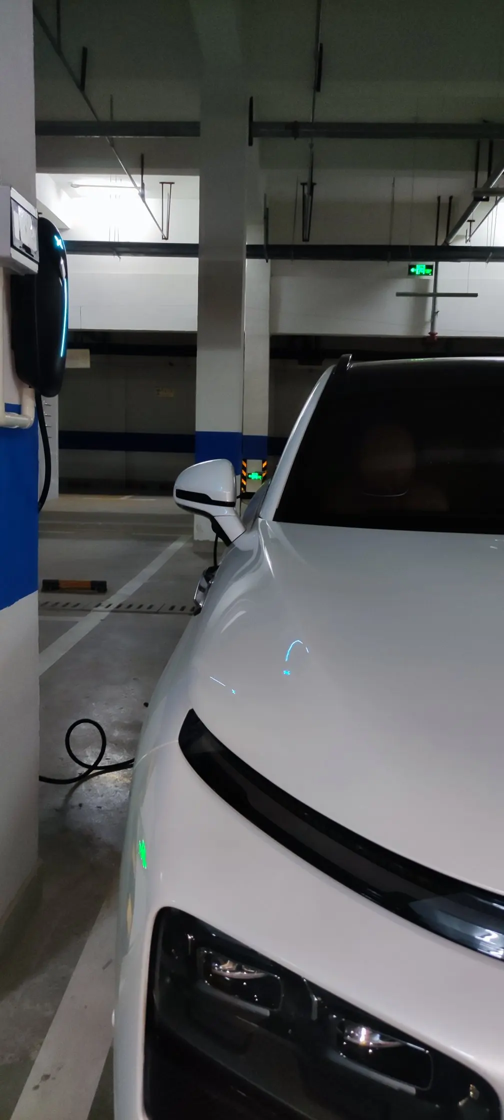

我安装的是二代充电桩,颜值还是在线,尤其是灯亮的时候很好看,但我平时都是关掉,免得吸引别人注意,嘿嘿。充电功率实测基本能到达7kw,详细情况待是有一段时间在做测评。
但是希望小鹏赶紧开通自行设置结束充电时间,不然每次要手动结束,有点麻烦。

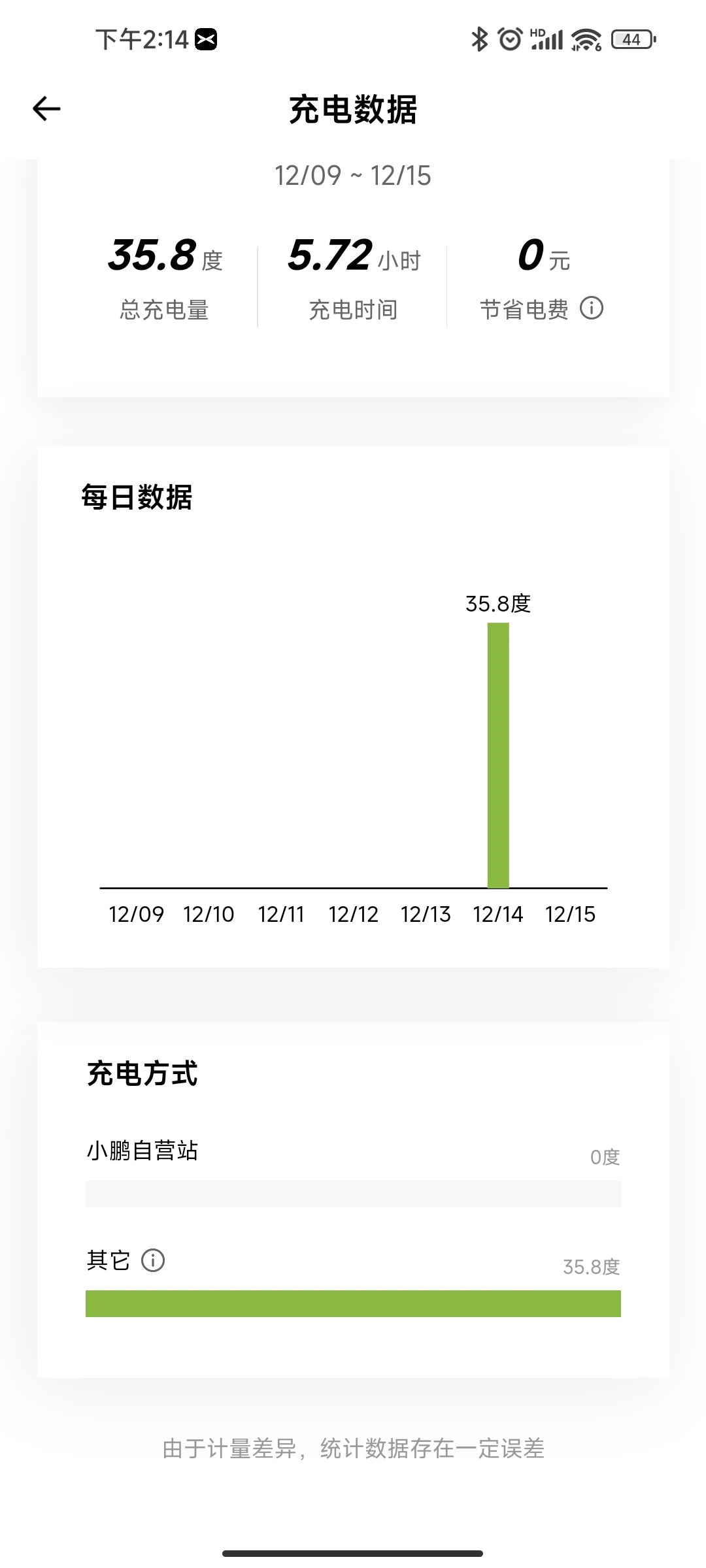

通过App直接设置晚上充电,晚间补能成本很低,充满98度的电池只要二十多块钱,感觉不要太爽,同时也感觉自己变抠了,油车都不舍得加油了,哈哈😃。
