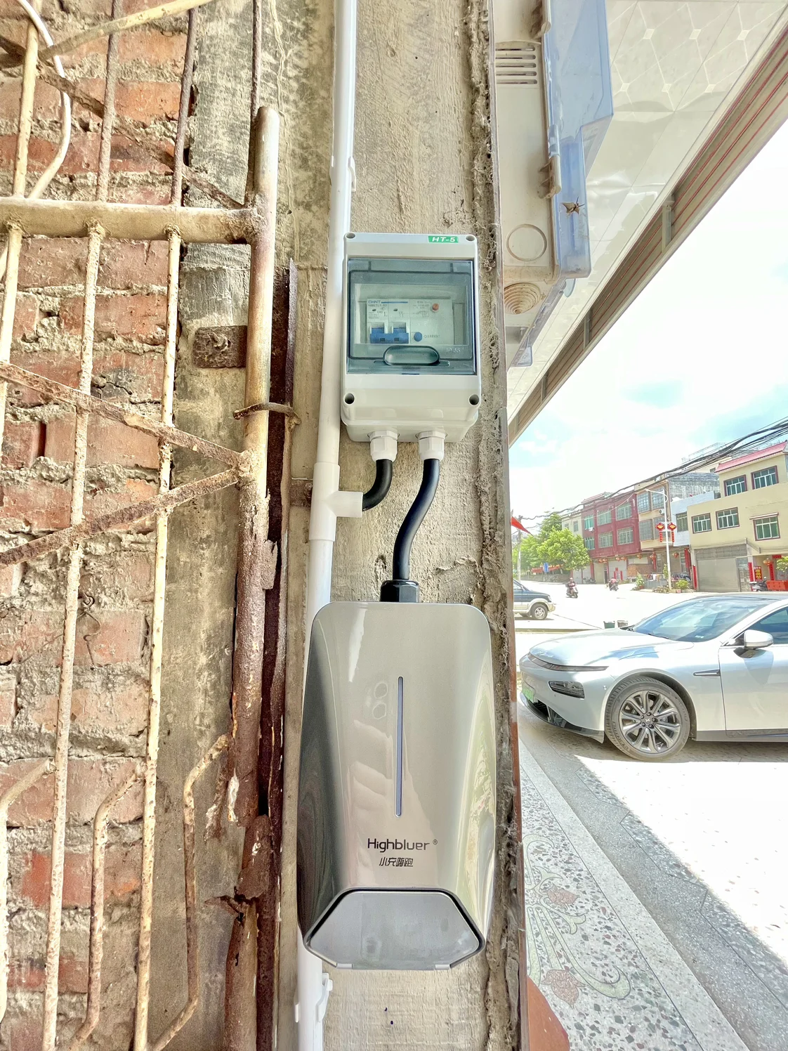

3. 有家充桩的鹏友不管电量多少,充不充电,都把充电枪插上,打开电池预热,用充电桩的电量给电池保温加热。同样是维持电池活性的好方法。
