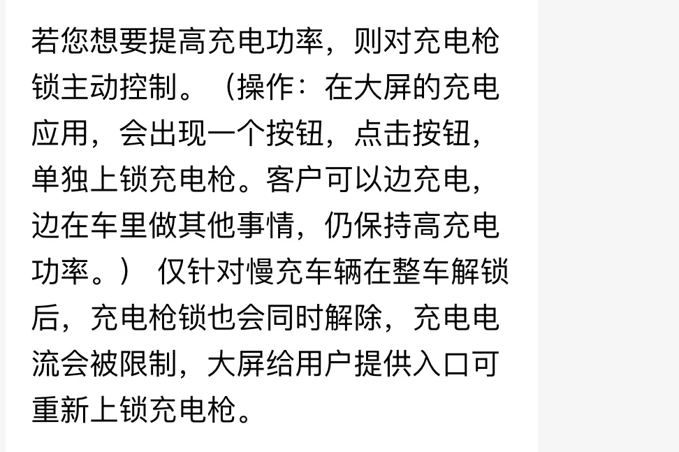

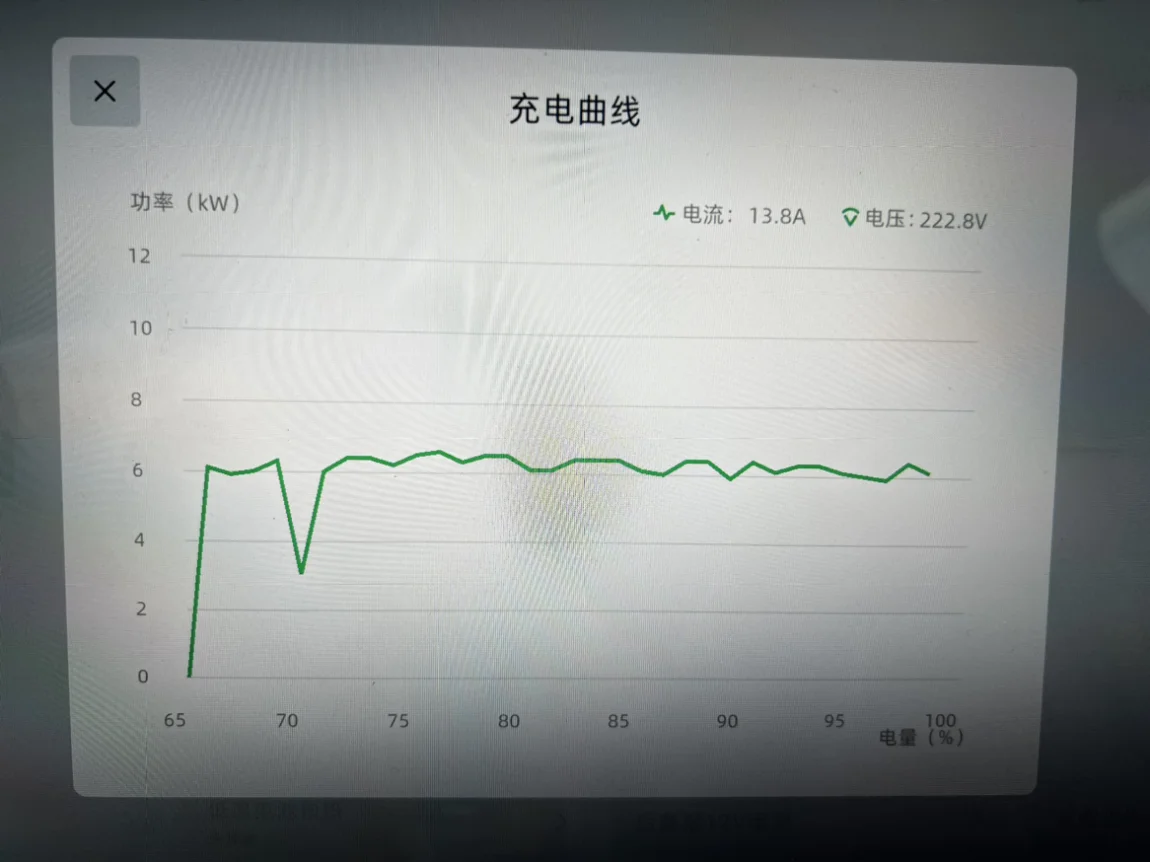

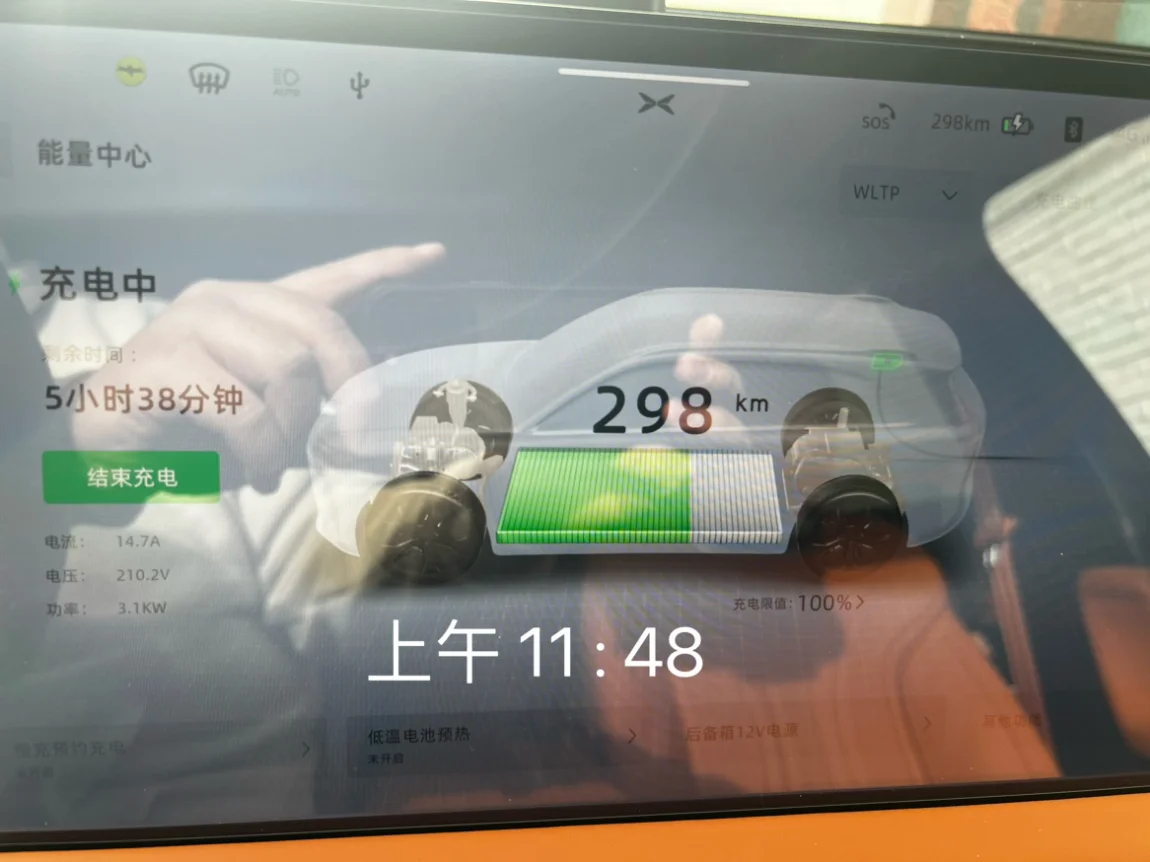

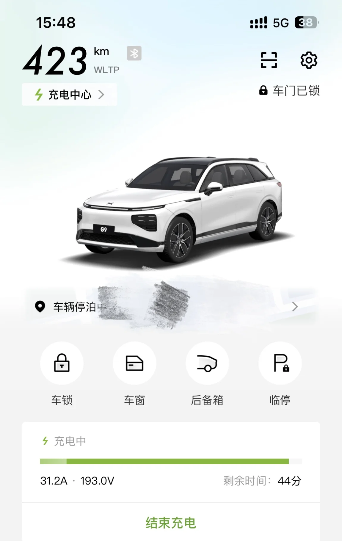

整个充电过程充电数据大概:31.1A•206V,6.4KW。其中有半个小时,我在车里安装无线热点,这半个小时,充电数据突然变成:14.7A•210V,3.1KW,功率降了一半。我锁上车,功率就又回来了。问了问售后,解释的也很容易理解:打开车门,电流就会被分走,需要“重新锁枪”,才可以满功率充电🔋。
从上午11:48开始,开始的时候是:WLTP续航298km,预计充电时间是5小时38分钟充满。冲到15:48,就到了423KM。也就是4个小时冲了125KM。那么好WLTP是450。最后27KM功率有点低了,充满需要45分钟。一直充到下午16:30,充满了。一共花费5个小时。

一、基本吃满了家充的功率,朋友的车只能吃到大概18A•180V。某斯拉充满需要30多个小时,小鹏算了一下,大概也就14小时左右就可以充满。这个对比还是很明显的,如果是快充,估计更明显。
