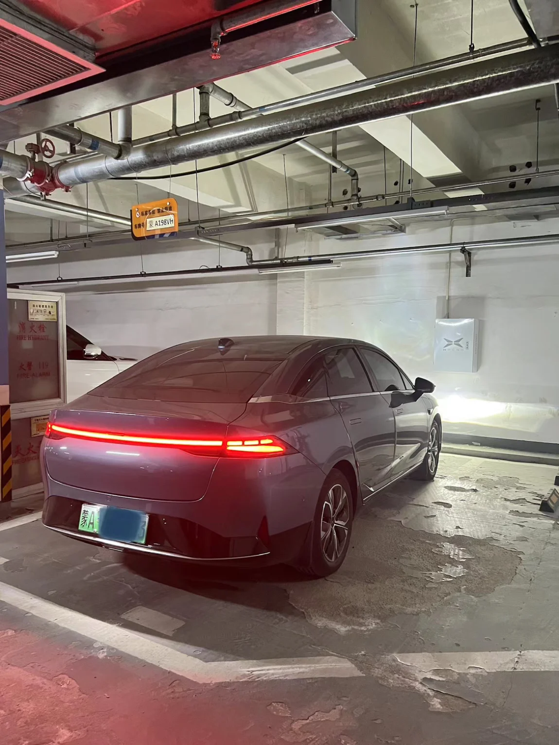

1停放时
如果条件允许,冬季尽可能将车辆停放在室内/地下停车场;
车辆长期存放前应使动力电池的电量保持在30% ~ 60%;
建议每月对动力电池进行一次充放电。
