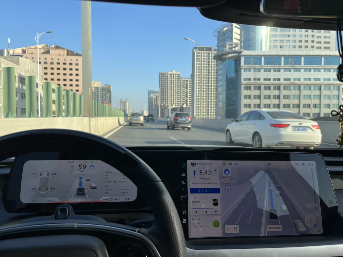

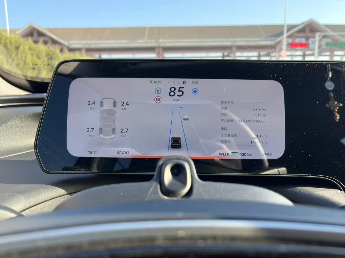

✍️前几天在售后更换了前挡风玻璃(详情可见上一篇帖子《国庆假期结束|怎么解决受伤的前档玻璃?》),因为更换结束后建议将车辆静止停放超过4小时以上,当日下午阳光不加,下图反应LCC行驶过程中偏向车道左侧,将图片反馈至售后。

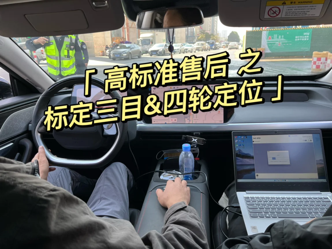

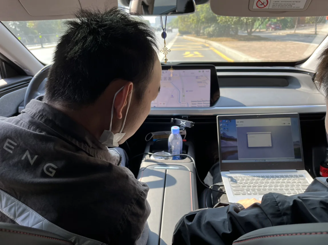

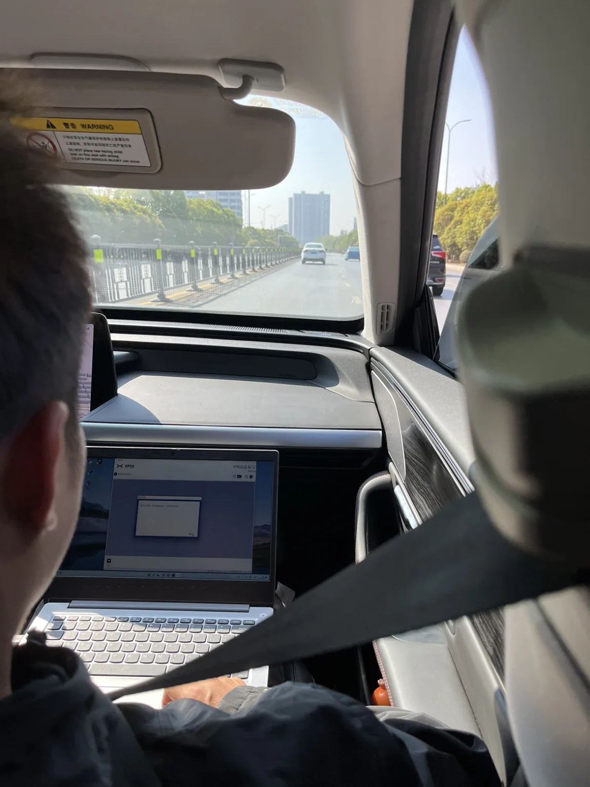

『流程之人员配置』售后同学驾驶车辆、标定师傅带上笔记本电脑(标定系统)出发。

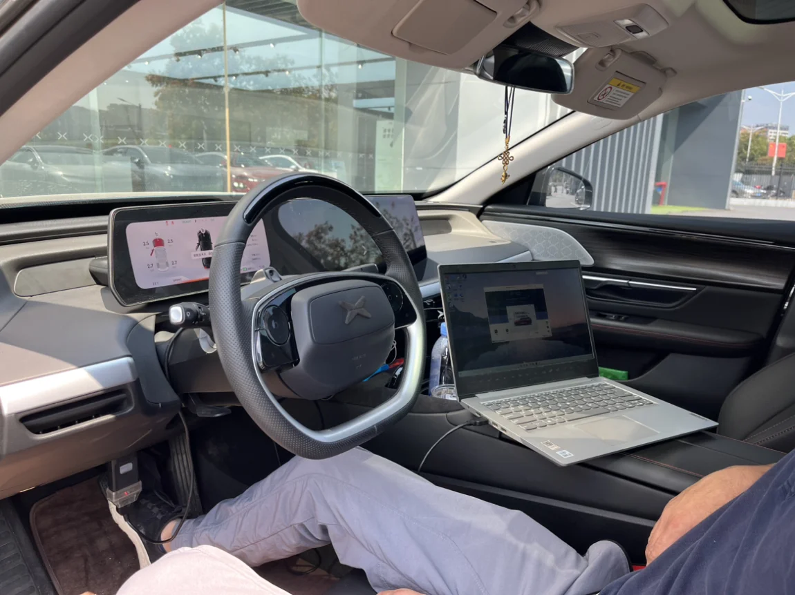

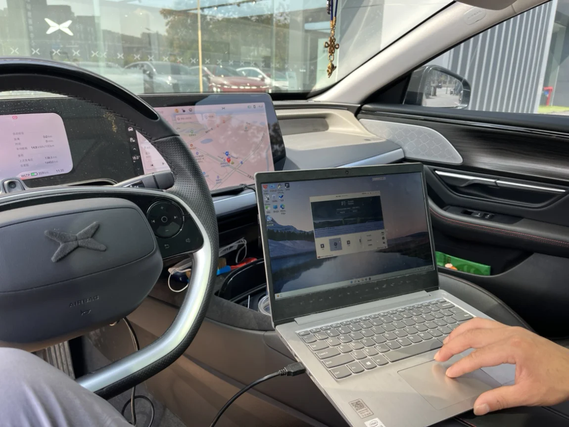

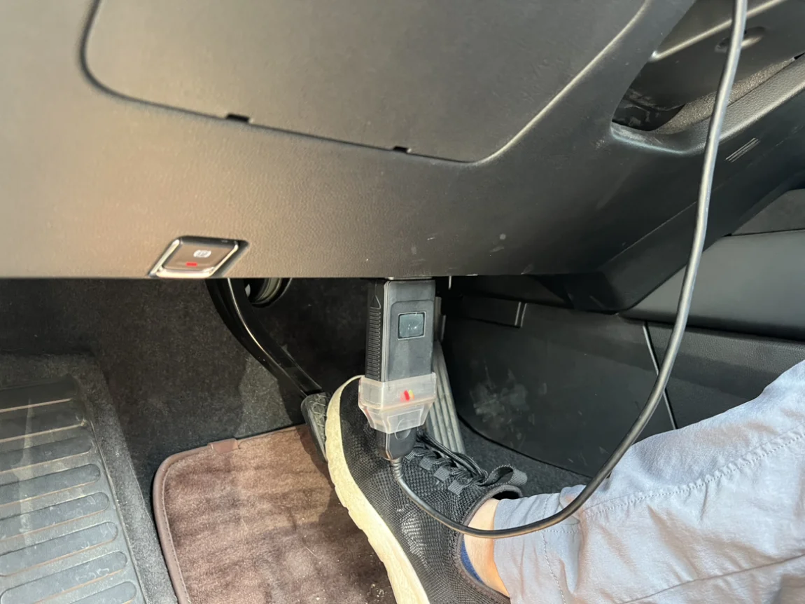

『将标定系统电脑连接至车辆』插好之后可以读取车辆信息。

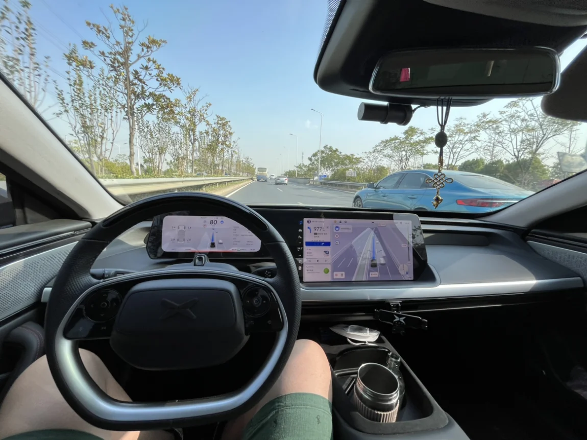

『行驶路段』售后同学:车辆需行驶在车道线较为清晰路段,建议上高架、高速等路段,必须当日阳光充足且不能在太阳直射三目摄像头的情况下。
『进入系统后』车辆保持在每小时60km行驶速度,进行标定及检测。
『标定情况』标定会因为道路、阳光、车辆行驶速度及反馈情况导致失败,但这不是问题,可进行第二次或第三次的标定,直到成功为止。
『标定问题』标定图中会出现预碰撞系统故障码,无法使用LCC等,这是正常的,因为电脑系统要检测所有的辅助驾驶功能,以达到最完美的效果。(停在安全位置进行讨论)
『耗时&路程』总耗时2个半小时,行驶路程70km。真是辛苦,每一项工作都非常严禁,还提醒我后排系好安全带。(车上的小熊也一同陪着标定)
『标定成功』标定成功后,需要进行测试,例如:跟车、变道以及NGP细节功能。
📣 『标定小插曲』LCC不居中车道是不会影响到NGP的,因为佩奇的NGP是采用高精地图,这一步已经做到同行业最佳了。
『回到售后』售后同学会进行下电(等待五分钟后)启动车辆,继续使用标定系统对行车电脑中出现的故障码及其他问题进行研究,没有故障码,表示标定成功了。

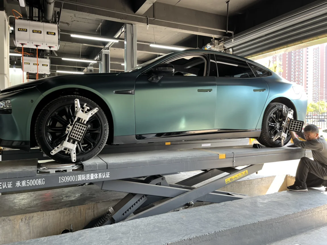

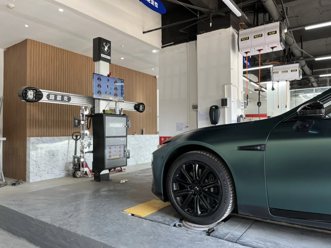

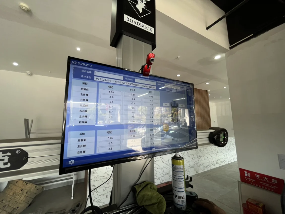

『建议』🥰售后同学标定时发现我的车辆还是相对跑偏比较严重的,建议我做四轮定位,其实我早就发现了,但不是非常在意。费用大概在266元左右。

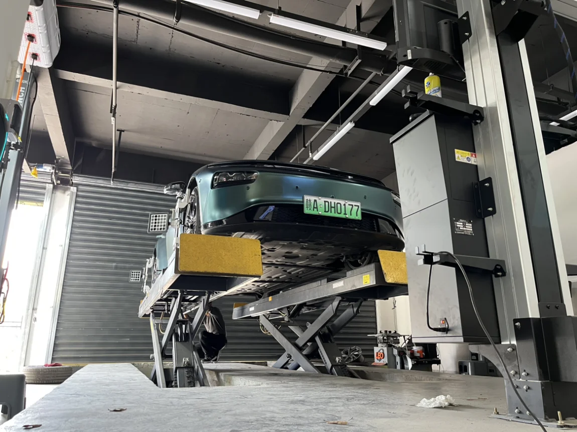

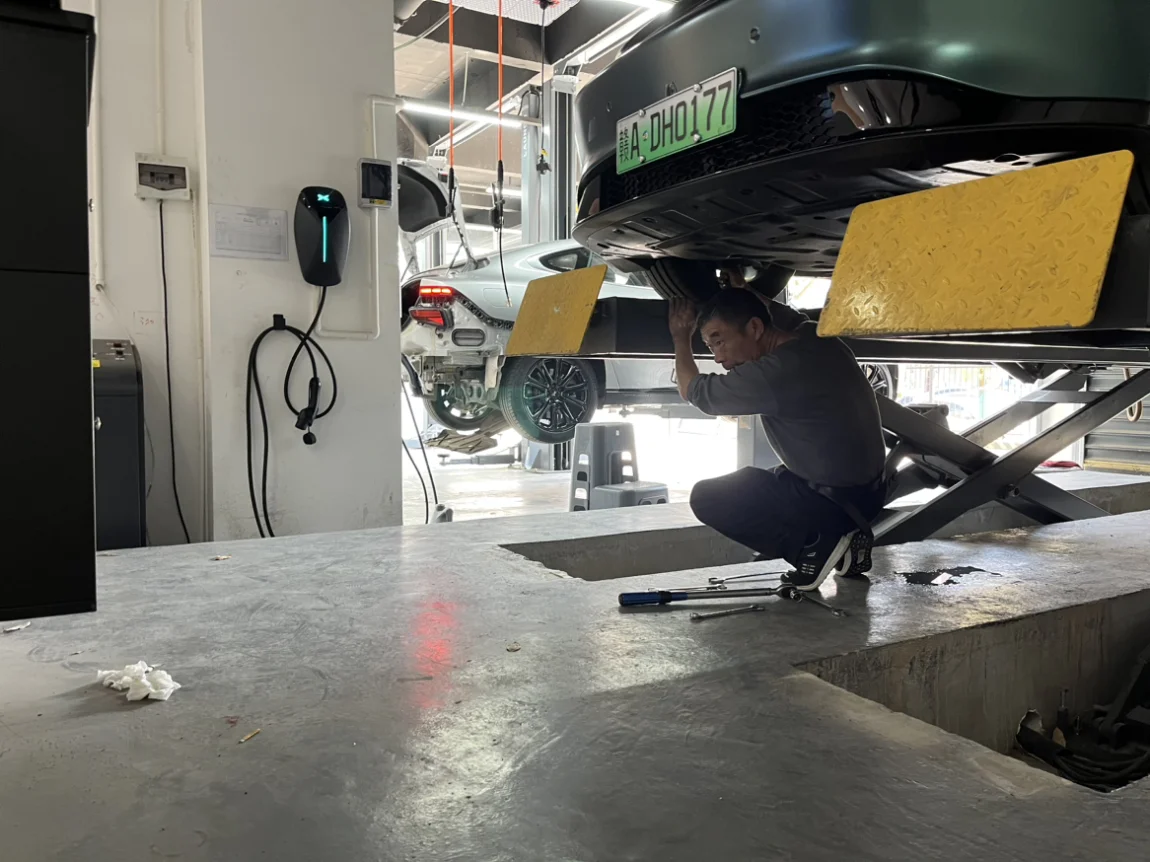

『四轮定位』既然跑偏就安排上,车辆上架,进行定位。
『角度检测』屏幕上能很清楚的看到我的跑偏角度,此时已经是大中午了,售后同学给我留了饭,我看师傅没吃,我就陪同一起定位吧。
『精准调校』师傅对着屏幕将角度调整到最准确的,因为此刻正午,阳光太刺眼,也拉下了卷闸门,为了不出偏差。此处点赞售后,每一步都不是敷衍。

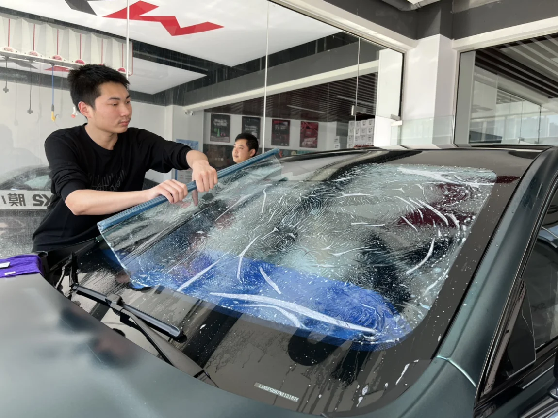

【前挡风玻璃贴膜】

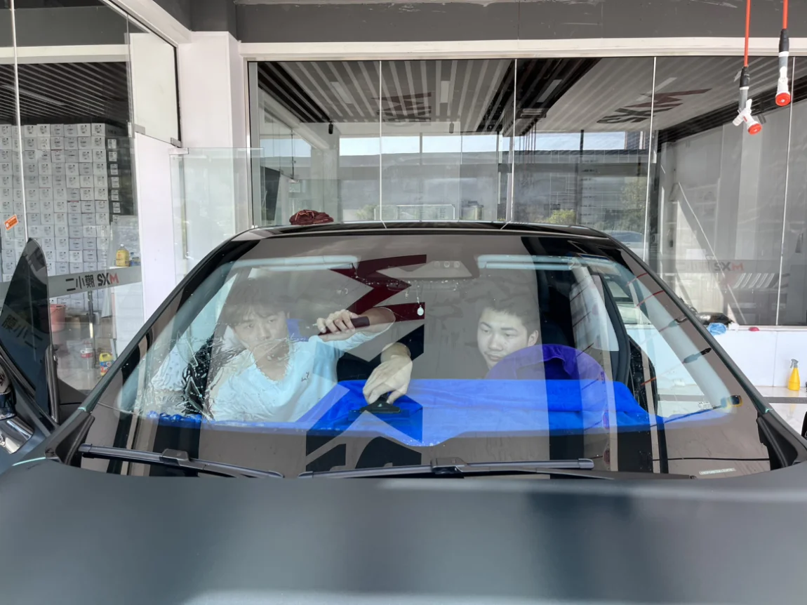

『建议』在前档重新更换后的4天再考虑贴膜,也是售后同学一再提醒的。

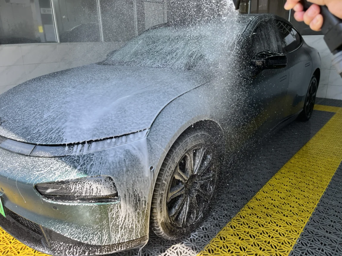

『清洗车辆』得知我是需要贴膜,售后同学也将车辆洗的干干净净,特地把前档仔细清洗,我看他们很忙,我也一起上手了。
『选膜』因为全车选的是鹏悦膜,所以这次前档也一样重新贴之前的。继续前往售后合作店膜小二贴膜。
『贴膜过程』果然鹏厂的售后合作店要求和鹏厂售后是一样高的,需要做遮蔽的做了,需要做保护的也安排上了。
『贴膜完成』效果很好,且建议此时不粘贴行车记录仪及ETC,等待3天左右,可以安装。
