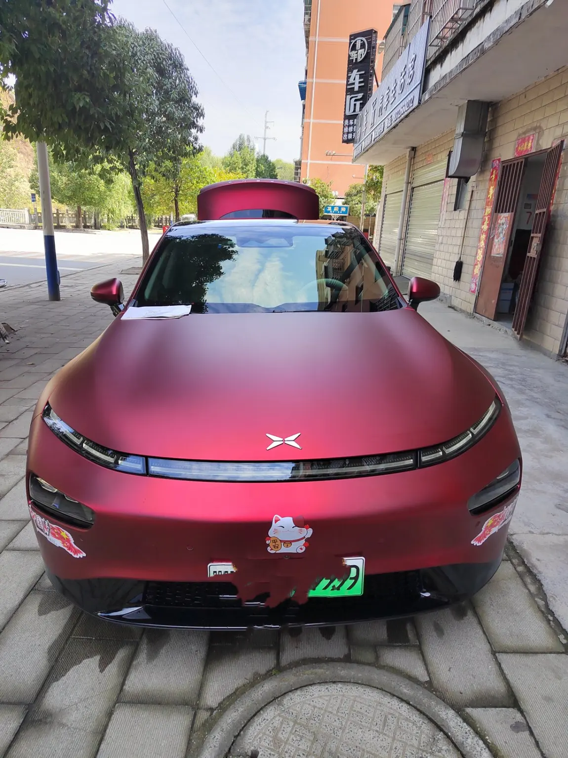

大家好,我的p7贴了个车衣罗曼尼红,当时呢这个颜色是老婆喜欢的,我看也还可以就毫不犹豫的就贴了。可是呢贴完没多久就发现故障灯亮了,显示前方有东西遮挡,然后就去售后查看,售后检查后发现跟这车衣有关,把前面三个毫米波雷达遮住了,没办法最后只好把前面三个毫米波雷达的位置割掉,一下就好了,原来这个颜色的车衣中间有一层锡箔纸,所以才有这种情况的。车衣的质量没的说(普通车衣只有两层,而这个又三层),就这个问题很麻烦,如果有想改这个颜色的得提前想怎样处理前面这三个毫米波雷达的位置,我现在没办法只好贴了三个车贴,是不是影响美观啊!大家有什么好的想法,这三个位置贴什么样的车贴好看又美观呢?#改色推荐#
