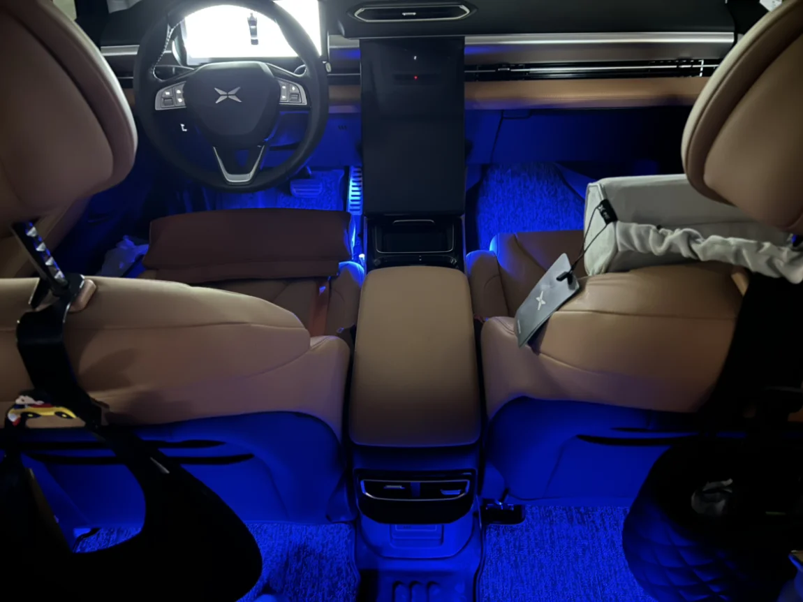

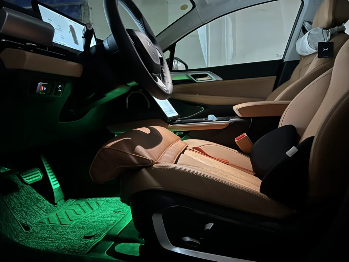

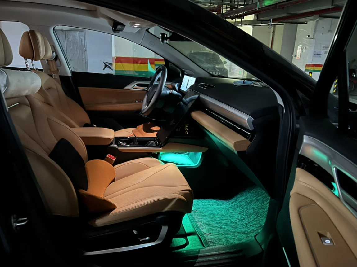

主副驾:装在中控镂空的部分,灯光向下照最均匀

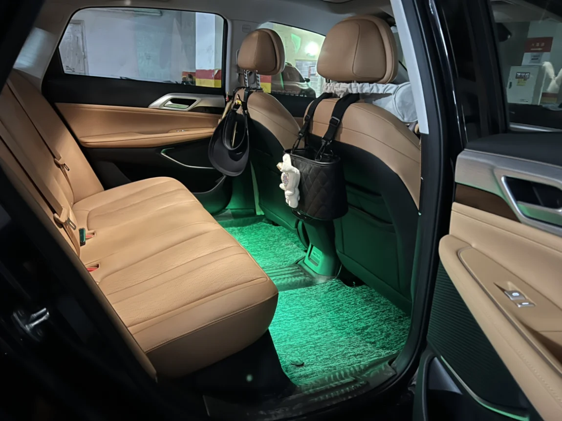

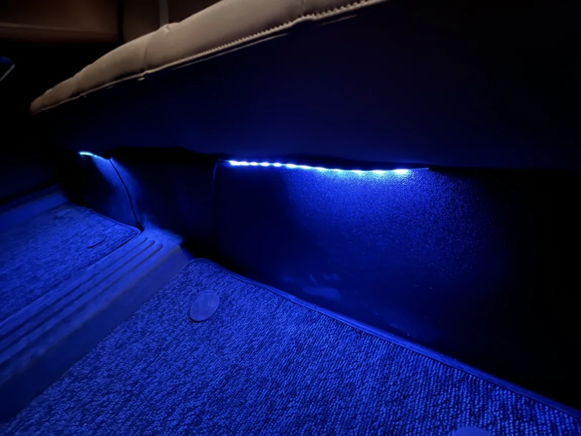

后排:直接装在座椅下方和脚靠的缝隙里面(最后一张图),直接塞进去,都不用粘的。
走线:直接固定好后将多余的线尝在脚垫下面,最后把走线拐角的地方买个卡扣固定住就行。
