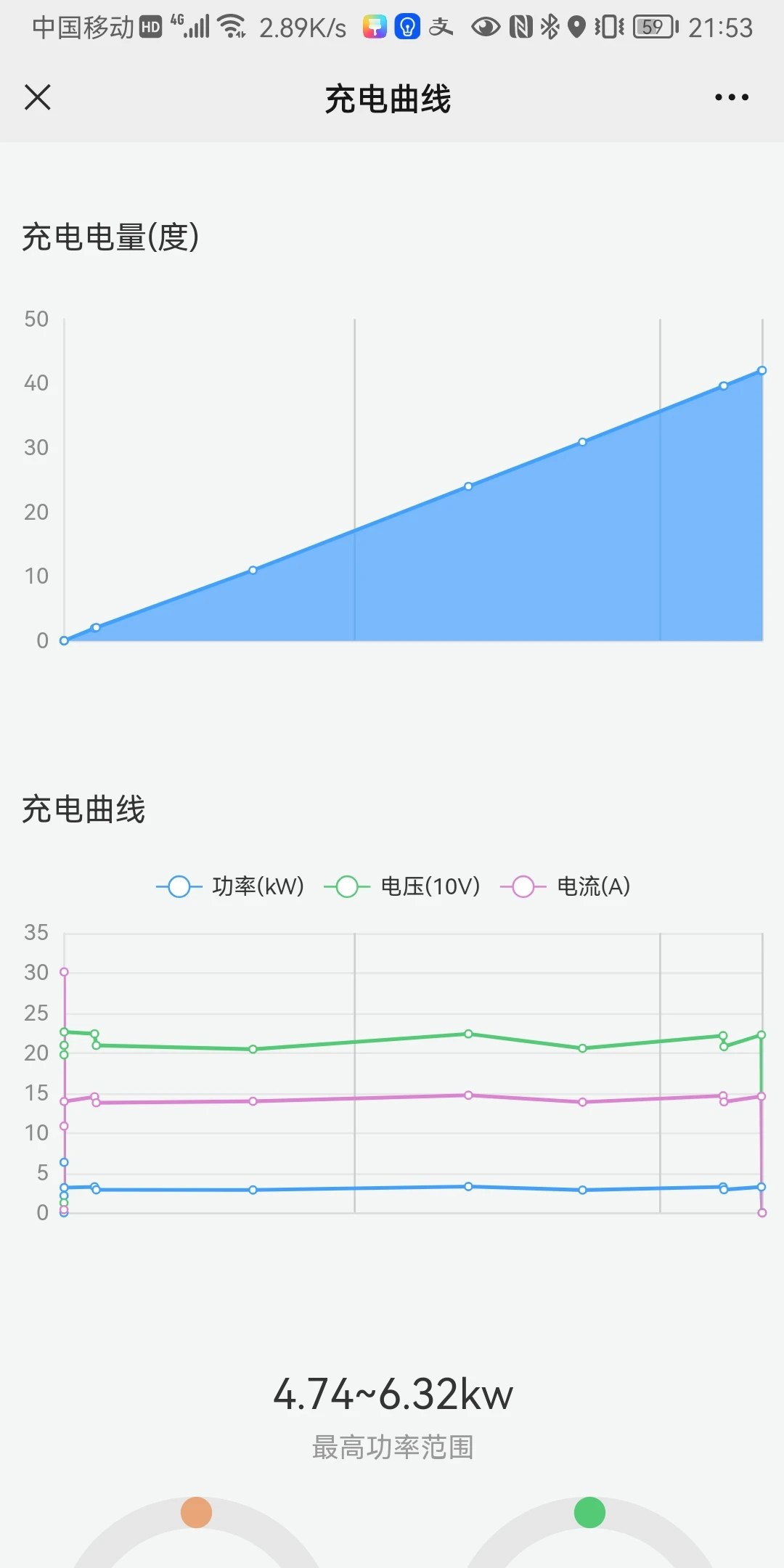

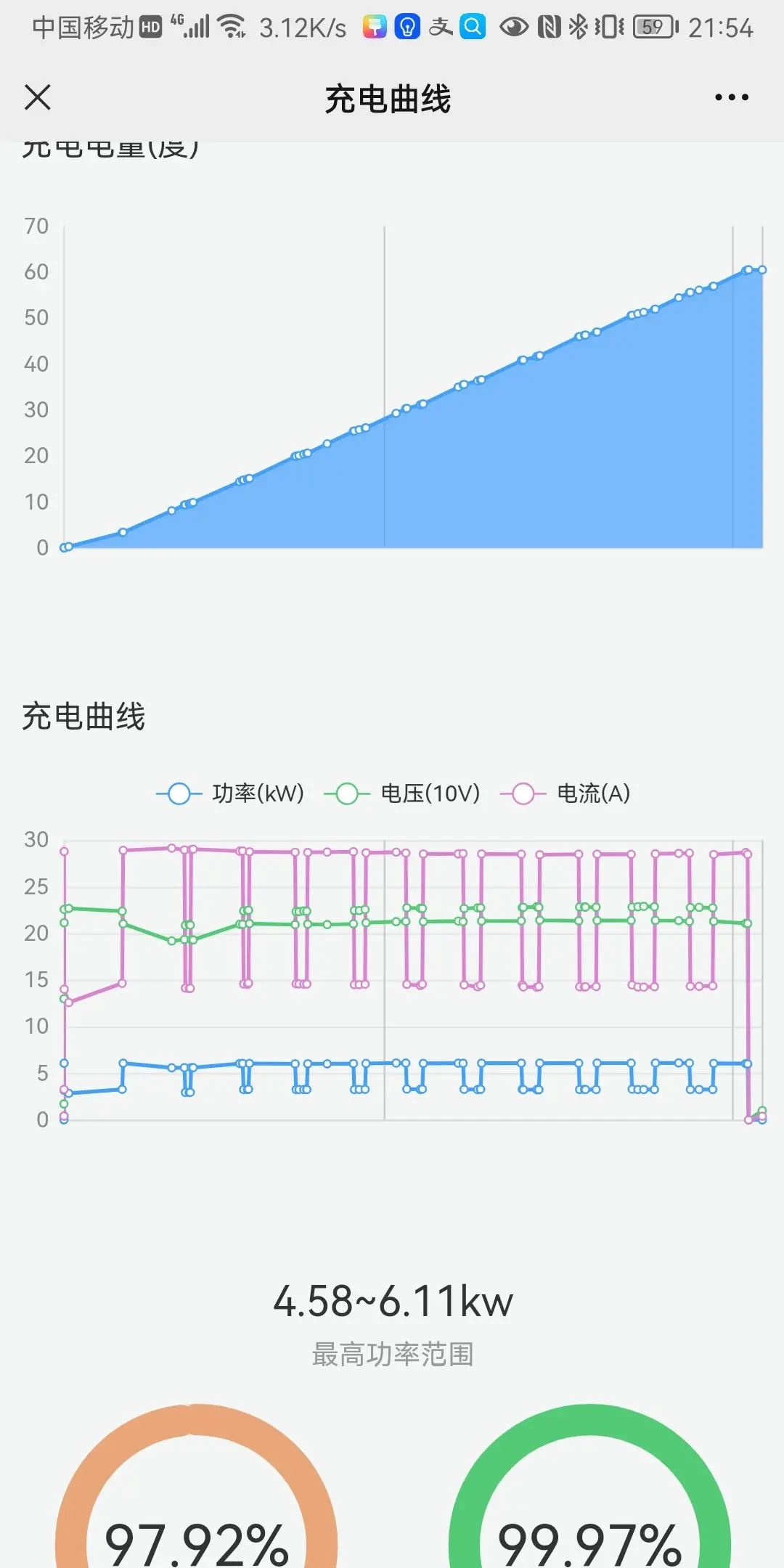

2、上传日志。小鹏技术人员分析日志后发现,充电桩额定32A,实际给到小鹏汽车的电流为14A左右,可能是导致充电慢的原因。比较了两次充电记录(同品牌相邻充电桩)发现,第一次(图2)电流在15A-32A之间反复波动,也会影响充电慢,可能是充电桩接地线问题;第二次(图1)直接电流不足,可能充电桩问题或充电桩品牌方设置了什么。
联系充电桩品牌方,只询问了汽车品牌,之后没动静了。
