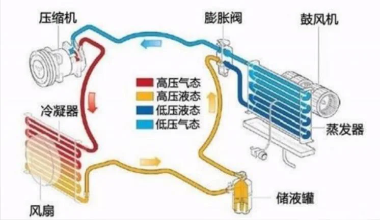

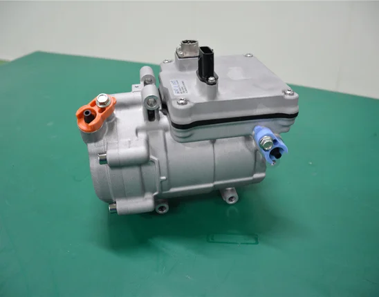

作为新能源汽车的小鹏P5,在空调系统方面与传统燃油车空调系统最大的区别在于,空调压缩机由燃油车皮带提供动力的方式转换为了电力驱动,也就我们所说的电动压缩机。也许小伙伴们又要问了,电动压缩机在整套系统中充当什么角色呢?作用又是什么呢?压缩机顾名思义,就是将制冷剂由低压状态压缩成高压状态,使制冷剂在整套系统中得以循环。
当我们了解了压缩机的作用,就很容易理解整套系统的工作原理了,如上图所示,制冷剂经过电动压缩机加压后,由低压气态变为高压气态,经过加压后的气体温度还是比较高的,此时高压高温的气体通过管路进入车辆前部的冷凝器,由电动风扇或行驶时的自然风,使高温高压的气体得以降温,在温度降低到常温的同时,制冷剂的形态也发生了变化,由高压的气态冷凝剂变为了高压的液态冷凝剂,然后继续由管路到达储液罐(干燥罐),在不同制冷负荷下,制冷剂通过储液罐得到及时补充。从储液罐出来后,接着制冷剂就通过管路来到了膨胀阀的位置。很多小伙伴可能不了解膨胀阀的作用,其主要作用有两个:节流降压和调节流量。由上图可以看出,当制冷剂到达膨胀阀位置的时候是高压液态,那么经过膨胀阀的节流后,制冷剂状态又发生了变化,由高压液态喷射成低温低压的雾状液态,这个低温的雾状液体到达车内中控台下方的蒸发器,此时的蒸发箱内部就变为了低温状态,然后由鼓风机将这些低温的气体吹入驾驶室各个角落,于此同时我们也就感觉到了徐徐冷风。然而制冷过程还没有结束,当低压低温的液态制冷剂经过蒸发箱后,带走了蒸发箱内部的热量,此时低压低温液态的制冷剂也转换成了低温低压的气态,最后经过膨胀阀到达电动压缩机,从而完成整个制冷过程。
看到上面空调制冷的工作原理后,很多小伙伴可能会有点懵,简而言之,就是通过空调系统中各部件的工作,改变制冷剂的状态,从而时实现能量的转换。
